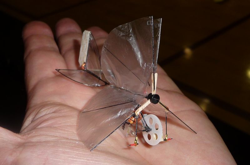

    Wat betreft de motoren met maar 1 spoel en 2 magneetpolen die kom je tegen in sommige heel speciale micromodellen. Een voorbeeld is die van Daniel Baird in een DelFly Micro kloon van 1 gram vlieggewicht. De zelfgemaakte motor weegt nog geen 100 mgr. en wordt aangestuurd door een A1445 van Allegro.
