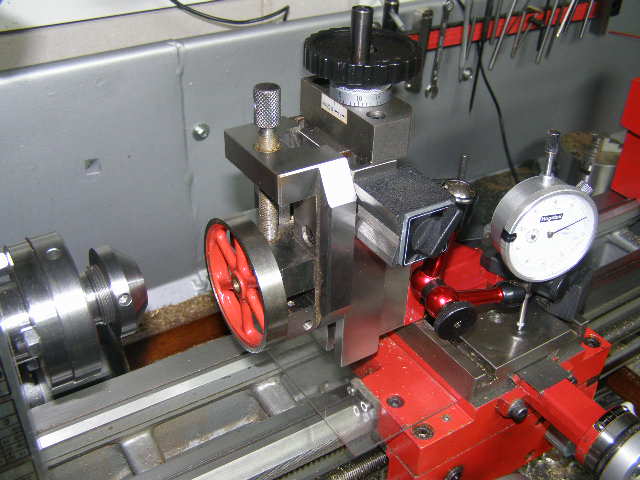

    Beste Allemaal,
    Ik heb onlangs een Hobbymat MD65 (kloon) draaibankje gekocht.
    Hij is in een gebruikte staat en ik ben hem aan het opknappen.
    Er is alleen één accessoire dat ik er graag bij zou hebben, maar ik nergens op internet kan vinden.
    het gaat om de "Angle Plate".
    [​IMG]
    Het 90 graden opzetstuk waardoor je de draaibank ook als freesbankje kan gebruiken.
    Ik begrijp dat dit niet ideaal is maar aangezien ik geen grote zolder heb is dit wel de beste oplossing voor mij.
    Nu is mijn vraag? Weet iemand toevallig hoe ik aan het desbetreffende accessoire kan komen? of heeft iemand er een liggen en wil hij er voor een zacht prijsje afstand van doen?
    Graag hoor ik van julie

    Ik ben ooit begonnen met een emco 8 en een verticaal support om dingen op te frezen.
    Ook ik zat zonder een 90˚ stuk.
    Uit een U balk of dik hoekprofiel is er toen zelf een haaks hulpstuk gemaakt.
    Kostte een eeuwigheid om zoiets lomps zelf op de bank exact haaks te frezen, maar het lukte wel.
    De wangen zijn na het vlakken nog 10 mm dik, geen idee meer wat het uitgangsmateriaal was.

    Je kunt ook denken aan een verloop of passtuk op je support en daar een (klein) hoogtesupport op zetten. HBM heeft diverse betaalbare varianten die makkelijk pas zijn te maken op je Hobbymat. (ik heb er ruim 30 jaar 1 gehad en met veel plezier mee gefreubeld)
    Waar je wel aan moet denken is een goede afstelling van de geleidingen van je dwarssupport. Daar mag geen voelbare speling op zitten want dat zie je terug in het resultaat bij het frezen.

    Geen idee, maar gezien je bankje met slechts 180W motor denk ik niet dat je al te veel zal kunnen aanzetten en dat je toch al alles extreem rustig aan moet doen.
    Lijkt me dat je ruimte overal kan uitstellen en dat elke spindel/moer dezelfde ruimte heeft welk (goedkoop) merk je ook kiest.
    Je zal dus wel moeten nadenken over welke richting je gaat frezen.
    Het hoogte support zal je in geen geval door de draai en looprichting mogen kunnen "optillen".
    Zelfde geldt natuurlijk voor je eigen dwarssupport.

    Dat is het dus wel, Ik heb ook een hoogtesupport geprobeerd en mijn draaibank werd er niet vrolijk van, je moet echt minimaal verspanen om fatsoenlijk tot het gewenste resultaat te komen. Inderdaad met een 180w bank denk ik ook niet dat er zwaar werk gedaan gaat worden.

    Wanneer je zorgt dat de frees de ruimte op de spindel naar de vaste kant drukt kan alles prima, anders gaat je werkstuk "springen" en de frees happen.
    En dan gaat alles verbuigen door materiaal sterkte gebrek en stopt je motor door gebrek aan pk's.
    Sledes die je niet beweegt moet je vastzetten.
    Houd je daar allemaal rekening mee, kan je zoals ik een stuart compound maken op een emco 8 zonder freeskolom.
    Een verticaal freessupport met hoekplaat is wel degelijk te gebruiken, als je maar weet wat je doet en waarom de bank zo rot of goed reageert op je handelingen.
