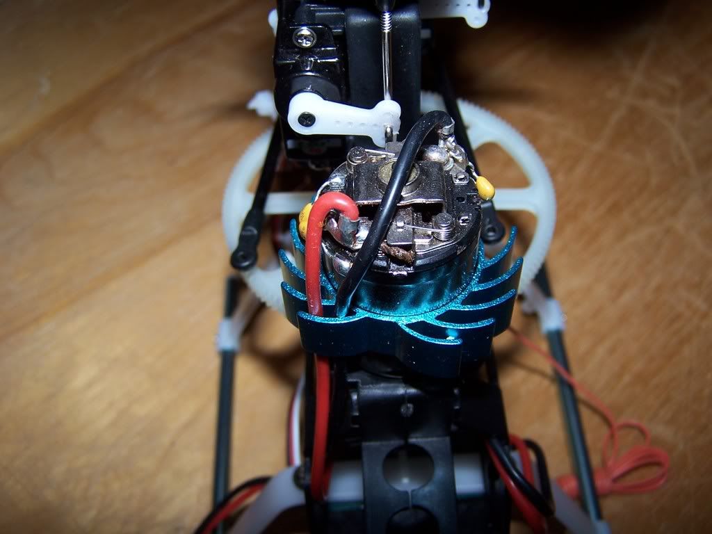

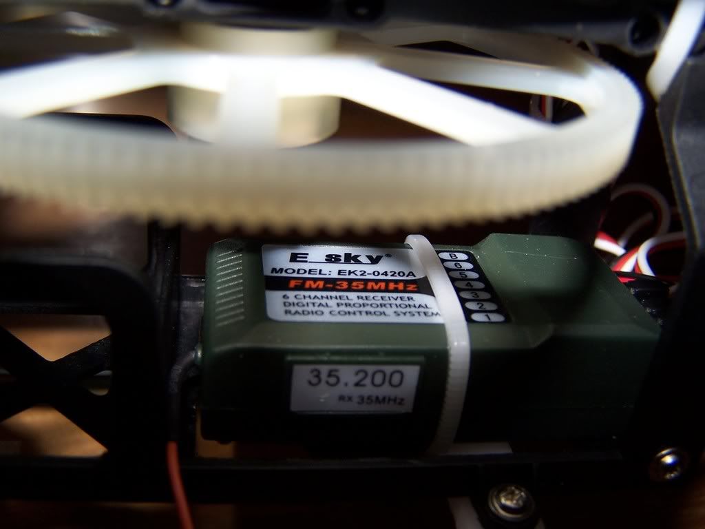

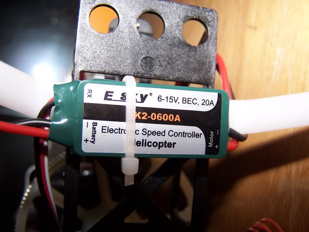

Maar maak eens foto"s van jou lader en lipo en ook van de helie met de regelaar en de motor zodat we meer kunnen zien.

Hier volgen een paar close-ups van de lader, lipo, adapter, motor en regelaar:

De 6 kanaals ontvanger:
De motor:
De regelaar:
