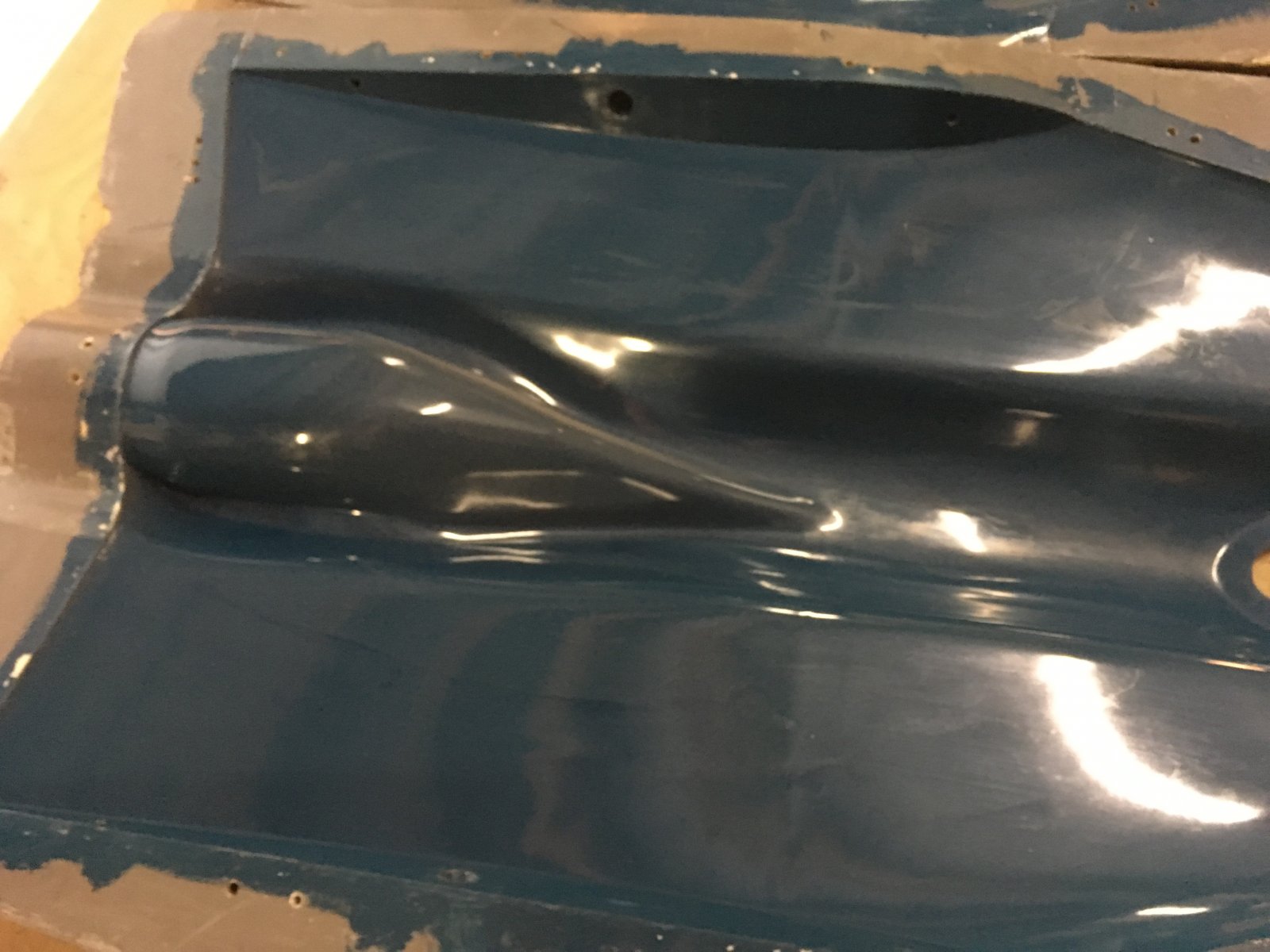

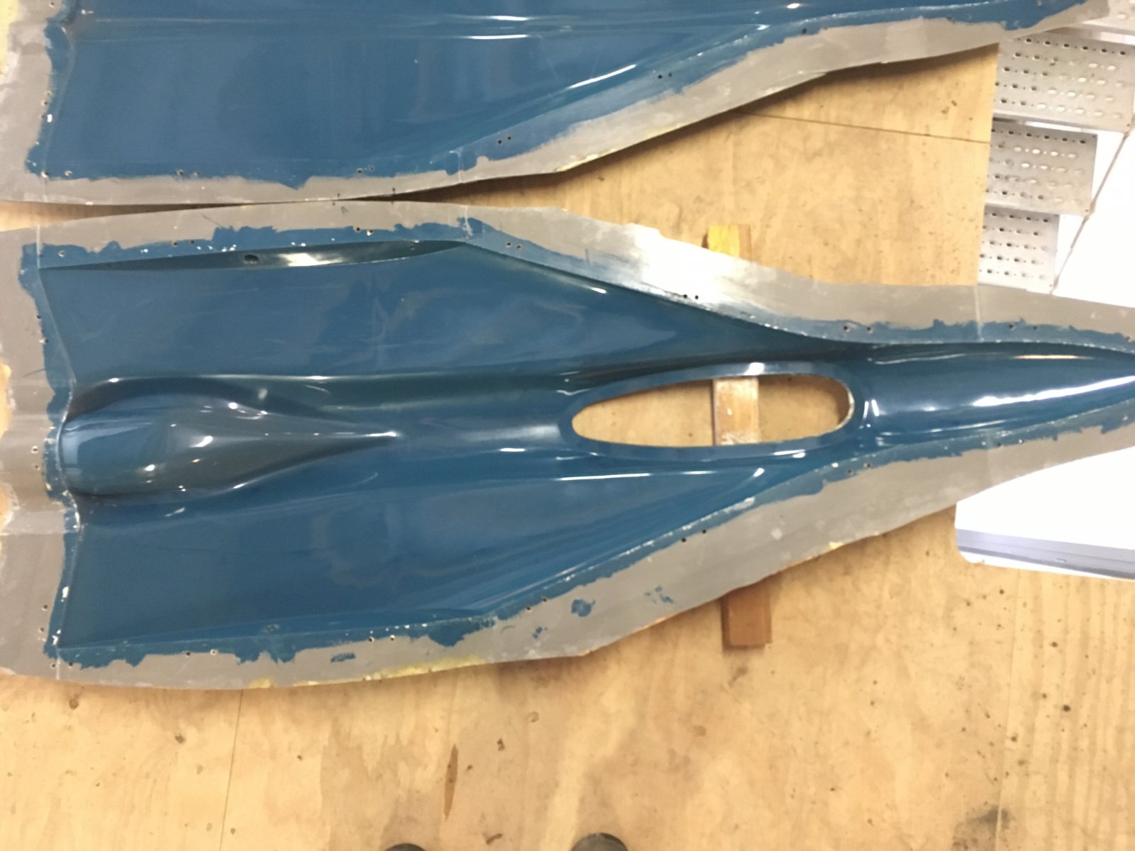

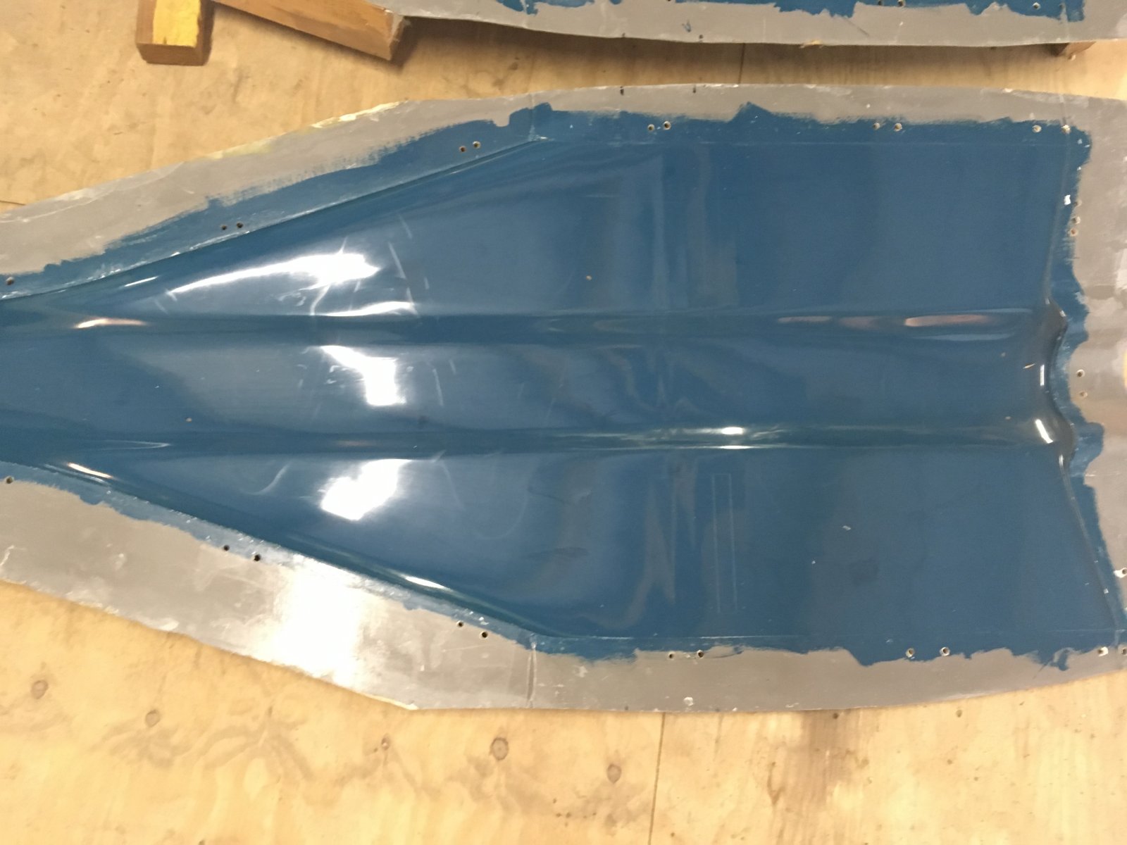

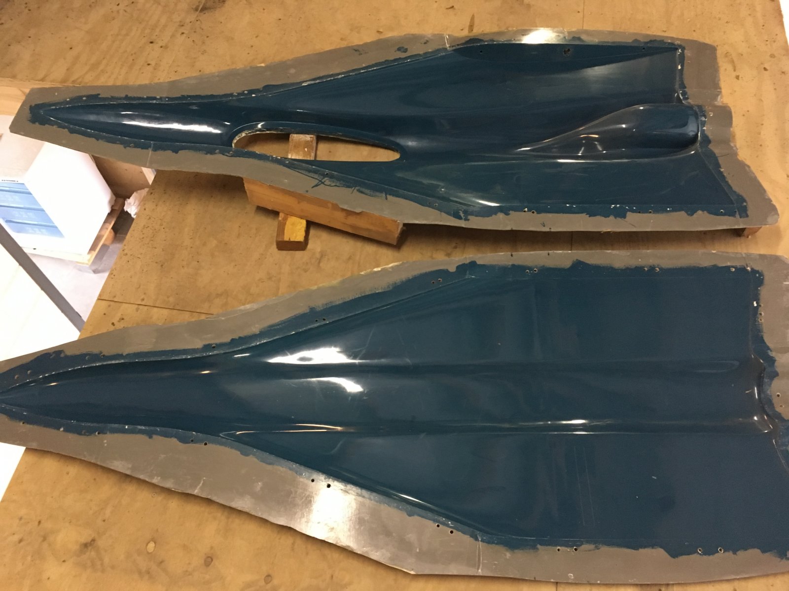

Al lange tijd ben ik in het bezit van een mal van de bekende Hotspot. Nu wil ik eens gaan experimenteren met het maken van een romp icm airex en vacuüm. Ik heb al enkele Hotspots gemaakt op de klassieke manier, maar wil proberen lichter en sterker uit te komen. Normale opbouw is; -80 gr glas. -160 gr glas. -80 gr glas. -Spanten erin en sluiten. Zat nu te denken aan; -80 gr glas -Airex 1 mm. -80 gr glas. -scheurweefsel. -Vacuimeren. Na uitharding spanten erin en aan elkaar soppen. De eerste laag glas van 80 gr zal het probleem niet zijn, maar ik vraag me af hoe ik die plaat Airex van 1 mm op zijn plaats krijg met de goede afmetingen? Ook die 2e laag 80 gr glas op de Airex zie ik tegenop. De onderkant van de mal heeft weinig rondingen, dus zal maar met die beginnen. Zijn er mensen hier die er ervaring mee hebben, alle tips en advies is welkom. Thanks MVG Edwin
Wat je altijd ziet met airex rompen is dat ze stukken gebruiken en deze aan elkaar zetten zodat ze goed passen. Ook veel inknippen zodat ze goed de vorm volgen. Dan gewoon de natte 2e glaslaag erop en vacuüm trekken.
Zou het zo simpel zijn? Die airex voelt best stug, niet iets wat lekker buigt, ben bang dat het dubbel gaat zitten, of net te strak zal zijn op bepaalde plaatsen waardoor het zal schuren onder vacuim. Inknippen kan natuurlijk, maar om het dan precies weer aan te laten sluiten? Die tweede laag erover lamineren gaat volgens mij ook niet, omdat je geen vaste ondergrond hebt. Niemand ervaring hiermee? Heb al filmpjes proberen te zoeken, maar kan niet zoveel vinden, alleen vleugels.
