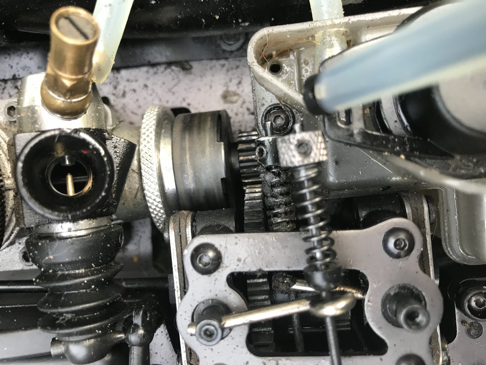

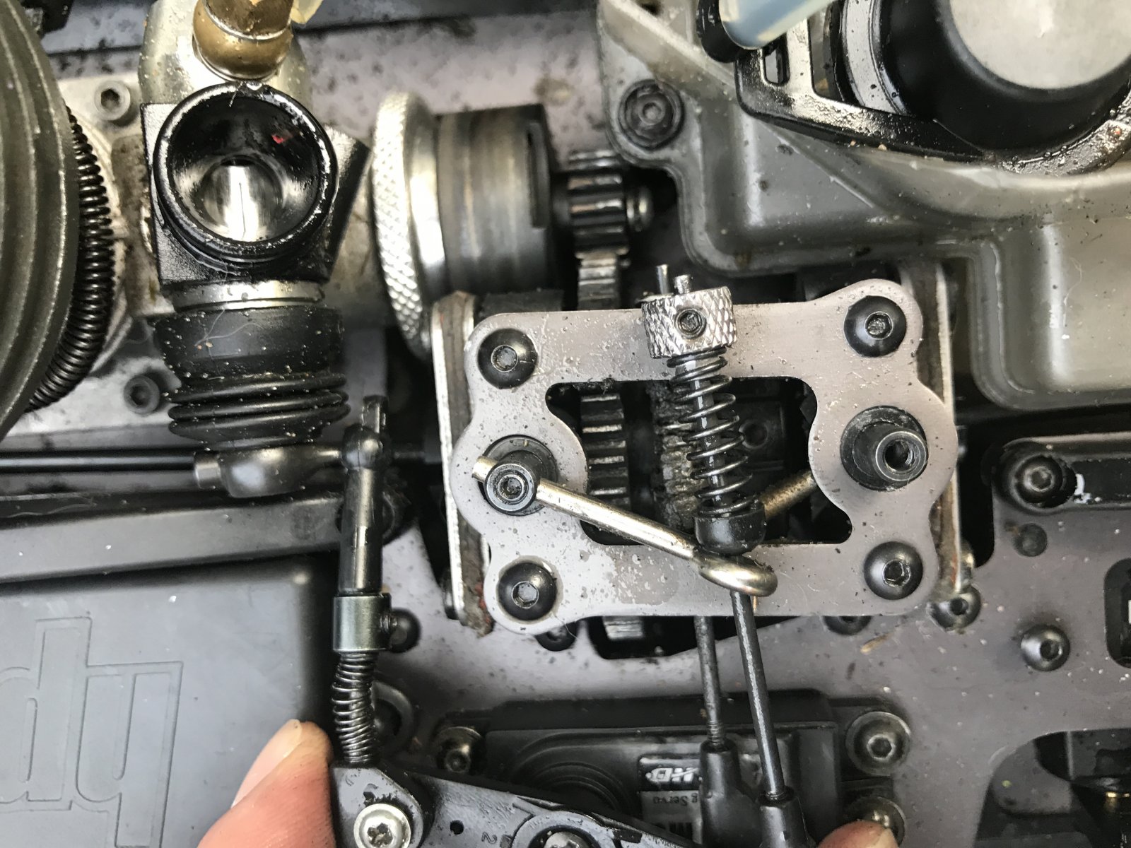

Hoi, ik heb afgelopen weekend een tweedehands HPI Pulse gekregen. Is mijn eerste RC auto. De motor is niet standaard, zoals jullie wel kunnen zien, maar ben even benieuwd wat jullie denken van de gas/brake linkage. De auto is voornamelijk om het sleutelen en RC een beetje te ervaren en onder de knie te krijgen op weg naar een eventuele volgende stap. Ik heb echter wat moeite met afstellen. Hij liep namelijk niet lekker op mid/hoge toeren, maar sloeg ook af van mid naar lage toeren (bij remmen). Nu is het hele afstellen nieuw voor me dus ik heb het, ondanks veel lezen en proberen, nog niet voor elkaar. Ik heb echter ook mijn twijfels bij de linkage. Zoals je kan zien zit één van de stangen dicht tegen de tandwielen aan. Is dit normaal? Ik heb ook het idee dat momenteel op neutraal de rem er (deels) opstaat, maar ook wil hij weglopen... Heeft iemand wellicht ervaring met deze motor, volgens mij een Force 32 (http://www.ofna.com/pdf/52208-32-FORCE-ENGINE.pdf), en het afstellen ervan? Tips zijn welkom. Ik ga er van de week sowieso even rustig voor zitten en weer van 0 beginnen qua afstellen. Maar wil graag even weten of de linkage / servo opbouw er normaal uitziet.
Je linkage ziet er normaal uit. Als je hem iets verder bij je tandwiel vandaan wilt hebben kun je dat regelen met een 1.5mm inbussleutel. Bovenop de rem kun je een inbusboutje losdraaien en dan je remhevel van de voorrem opschuiven.
Leek mij dat hij verder van tandwiel af moest, hij loopt er nu potentieel tegenaan? Maar als het er normaal uitziet, dan zal het wel goed zijn Dank je.
Ziet er goed uit, je kunt idd het rem-linkje iets opschuiven door in de as het schroefje even los te draaien. Motor is een Force, zijn geen byzondere maar wel gewoon redelijke motoren uit ergens Azië, lijkt wel wat vuil op de luchtinlaat van de carburateur te liggen, pas op dat dat niet de motor in komt.

Dan is of in neutral de trim niet goed afgesteld (hoog kans gezien dit topic) of de stationairschroef is te ver ingedraaid. wees er zeker van dat bij neutraal/stationair de carburateur is dichtgeduwd met wat extra speling zodat wanneer je gas geeft de servo eerst iets moet bewegen voordat die de carbeurateur beweegt. Is de veer te slap kan je een simple haar-elastiekje om de carburateur knopen en om de kogellink op de gasschuif dat die er de schuif nog extra dicht trekt.
Kijk aan, plaatjes! Bedankt wederom Roelof.Ik had gezien de topictitel al vermoedens dat dat stuk niet lekker zat. V.w.b. de rem. Er staat geen veer getekend, is dit bewust?
Bij de onroad zit het iets anders maar de rest aan de remstang moet je erbij denken Als de servo neutral staat met de gasschuif netjes dicht moet in principe de rem net niet bekrachtigd zijn dus moet je de veertjes bij de rem nog iets kunnen verschuiven.
