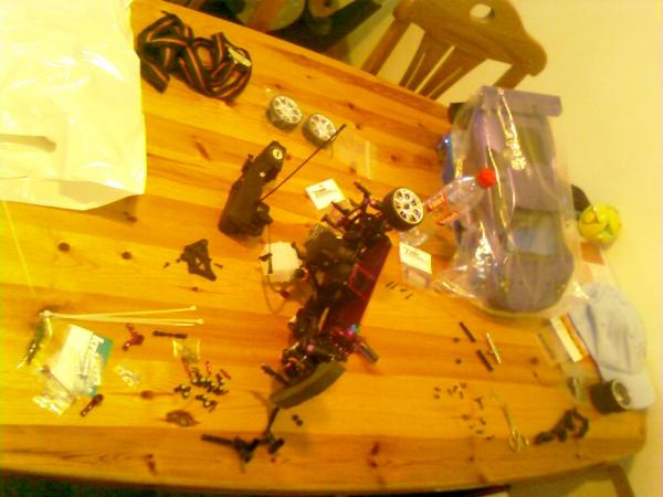

Was lekker op een industrie terrein m'n bandensetje aan het testen op grip, genoeg grip iig.
Dus ik trek em lekker door richting mezelf. Schiet de auto in 1 keer naar rechts:shock: Ik vol in de rem, maja staat niet binnen 2 meter stil he, staat me daar 1 stoeprand, schuift er vol met z'n uitlaat tegenaan en blijft op z'n kant liggen.
Ik--->8-O8-O8-O daarna---->:bad-words: Heb de afstandbediening op de achterbank gepleurd, en eerst m'n lipton ice tea maar eens opgedronken. Toen naar de auto, naja er lekte nitro dus das al niet goed, uitlaat zat ook niet waar hij hoorde. Ding opgepakt naar binnen op de tafel.

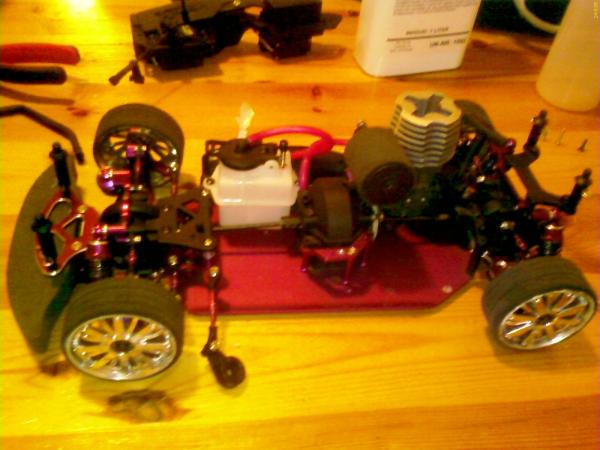

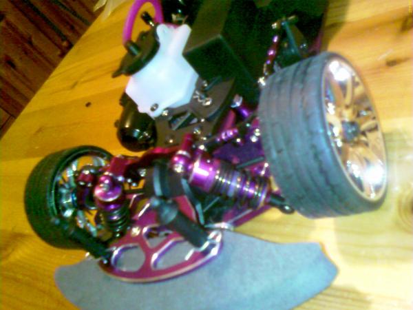

De schade:
-1 brandstoftank, zat 1 flink gat in.
-1 uitlaatbocht, die zat een stuk naar achter.
-1 uitlaatsteun en rubber, beetje verbogen.
-1 Wiel wat niet recht stond maar naar binnen, stuurstang zat los, vastgeklikt en het werkt weer.
-1 licht beschadigde vers gespoten Lambo kap, maar daar ontkom je toch niet aan, vind ze laag erg mooi staan namelijk.

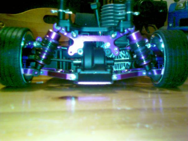

De oorzaak:
-1 ontbrekende schroef in de rechtervoorwiel ophanging, bovenkant lagerblok. De dag ervoor alles nog aangedraait na de grondige schoonmaak. Deze is dus losgetrilt.
Je hebt van die dagen.:nooo:
