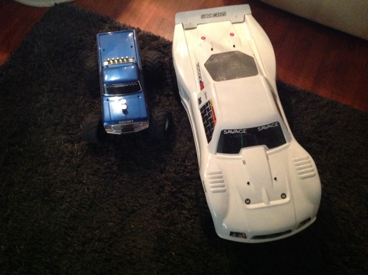

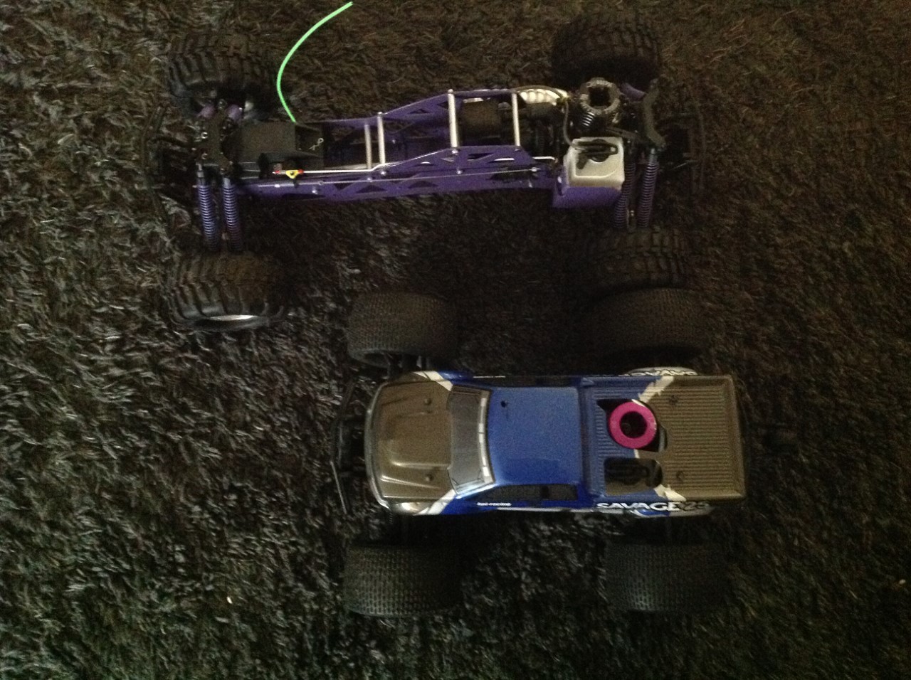

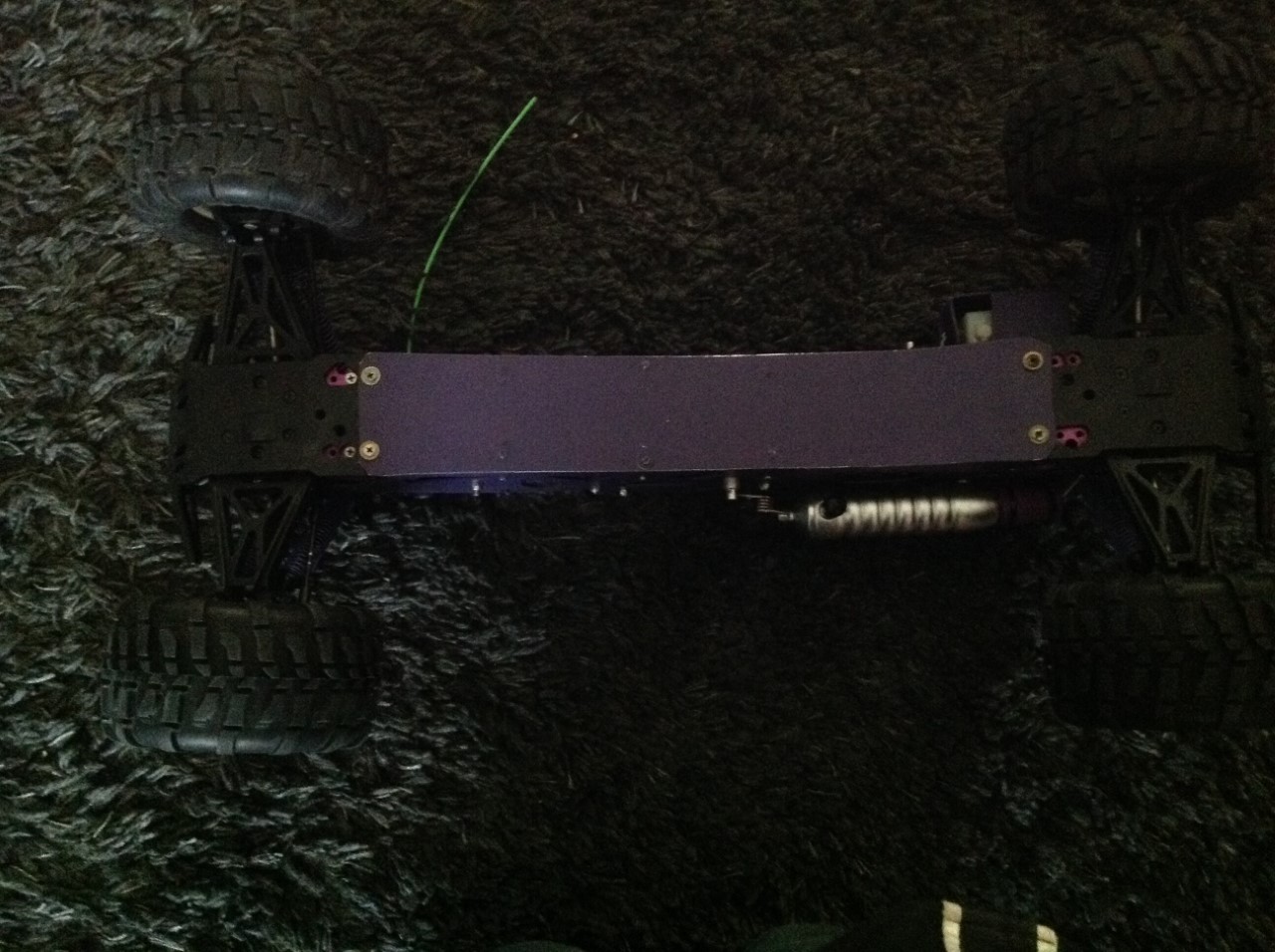

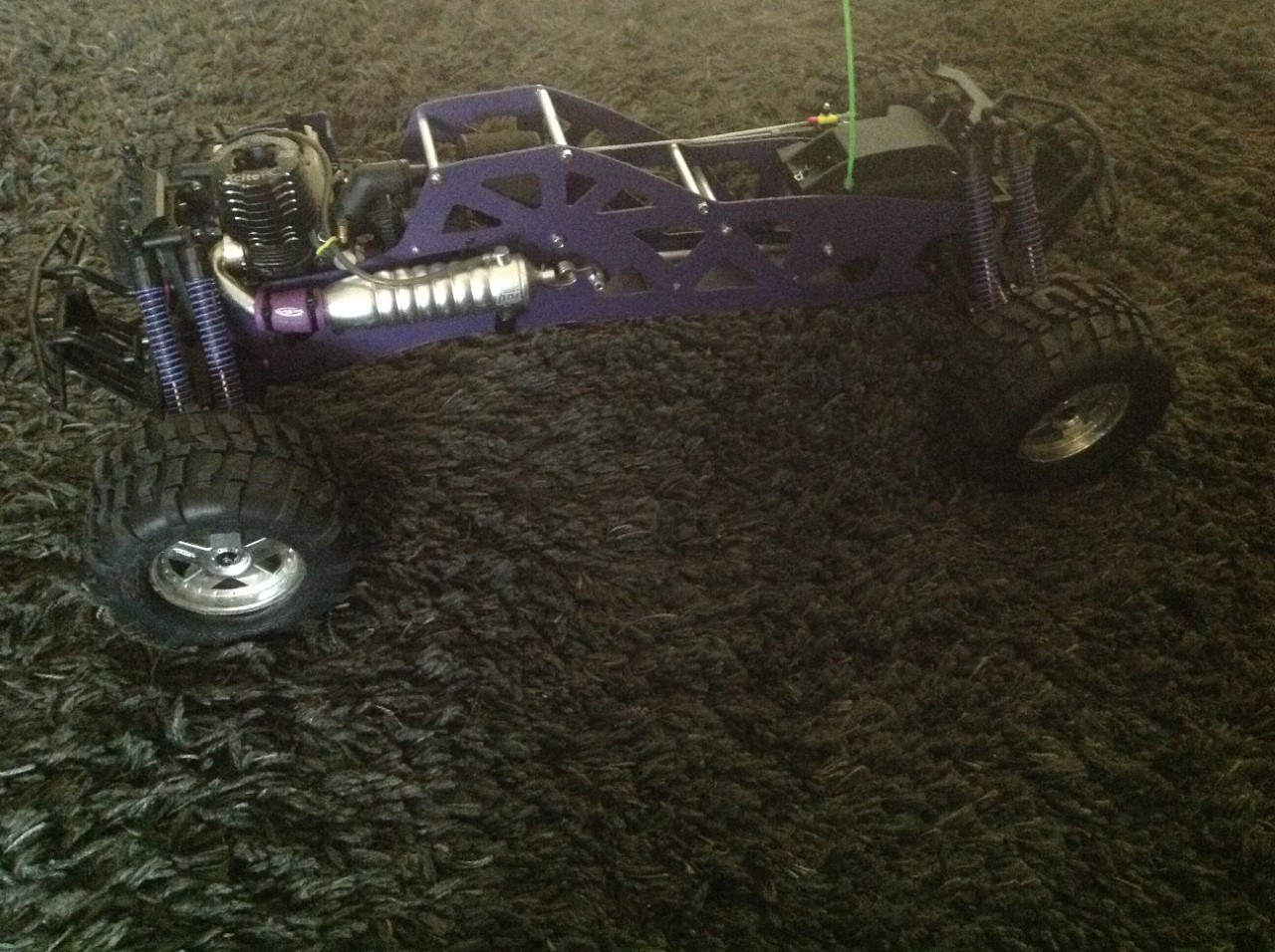

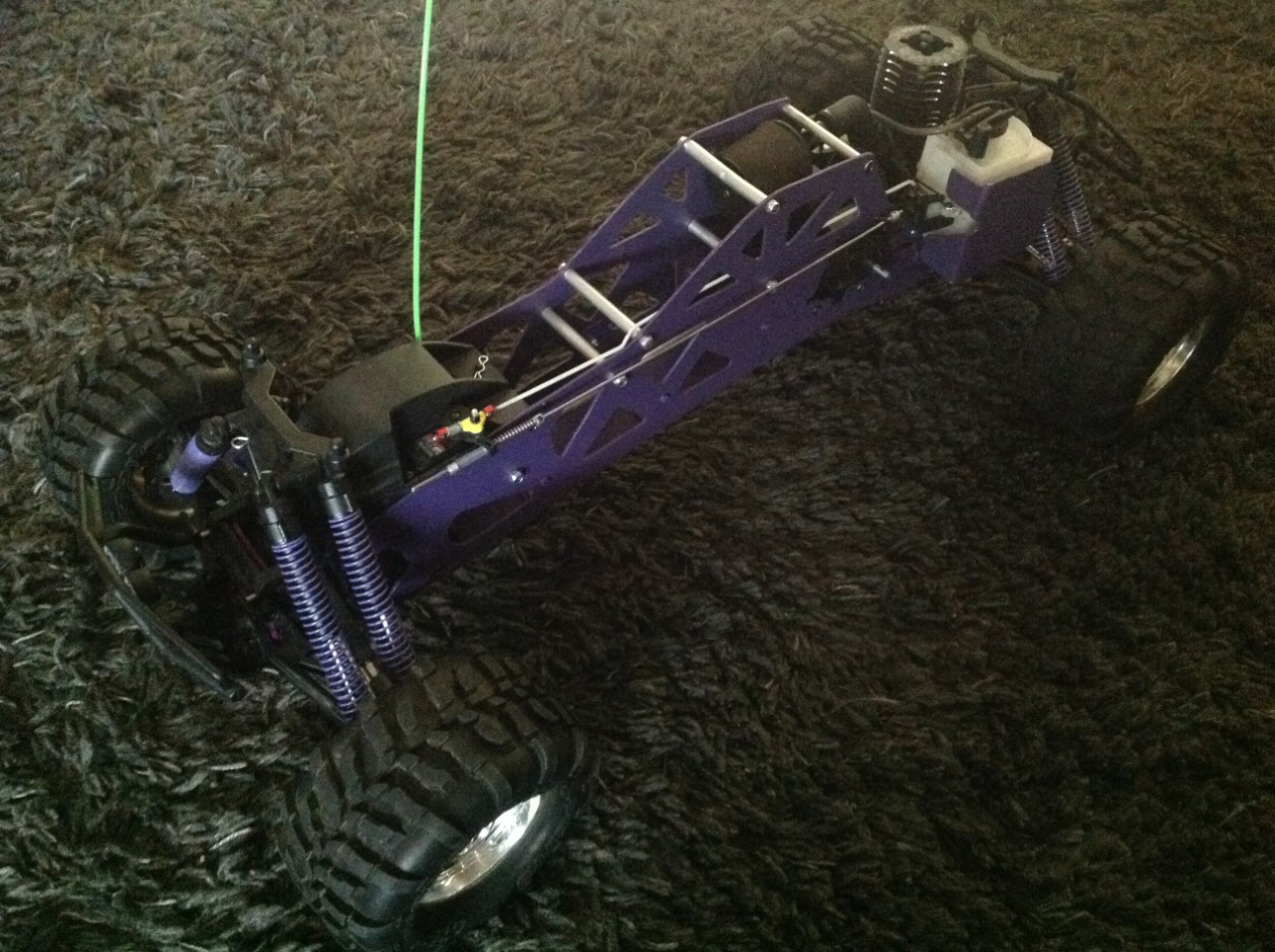

van de week een goedkope bijna nieuwe hpi savage ss op de koop weten te tikken , had er al 2 een XXL zelfbouw gravedigger en een standaard savage limted, dacht nu wil ik er een project bij hebben, dus even zoeken kon het niet laten. heb de gehele savage uitelkaar gehaald en een zelf bouw chassis(lengte nu 80 cm wielbasis 57) gemaakt van 3,5mm alu verstevigd met alu buizen en draadeind +zelf bouw skidplate, en een zelf bouw aandrijfas voor, de lucht filter was een K en N maar deze was niet best meer verteerd originele er op gezet (ook verlengd ), had nog een stapel flux delen liggen ook gelijk gemonteerd, bescherm plaat tank ook zelfbouw, gas en rem stangen verlengd en dubbel rem schrijven op gezet, motor is een nieuwe xcite 4,8cc incl. alu koppeling ben nu bezig met de baja body er op te passen ik hou het op de hoogte
Gewoon omdat het kan, of heeft het verlengde chassis betere rij eigenschappen? Cool hoor. Heb je de alu platen gezaagd en gevijld, of laten laseren of zo? Netjes alvast. Is het een bestaande body die je gaat nemen?

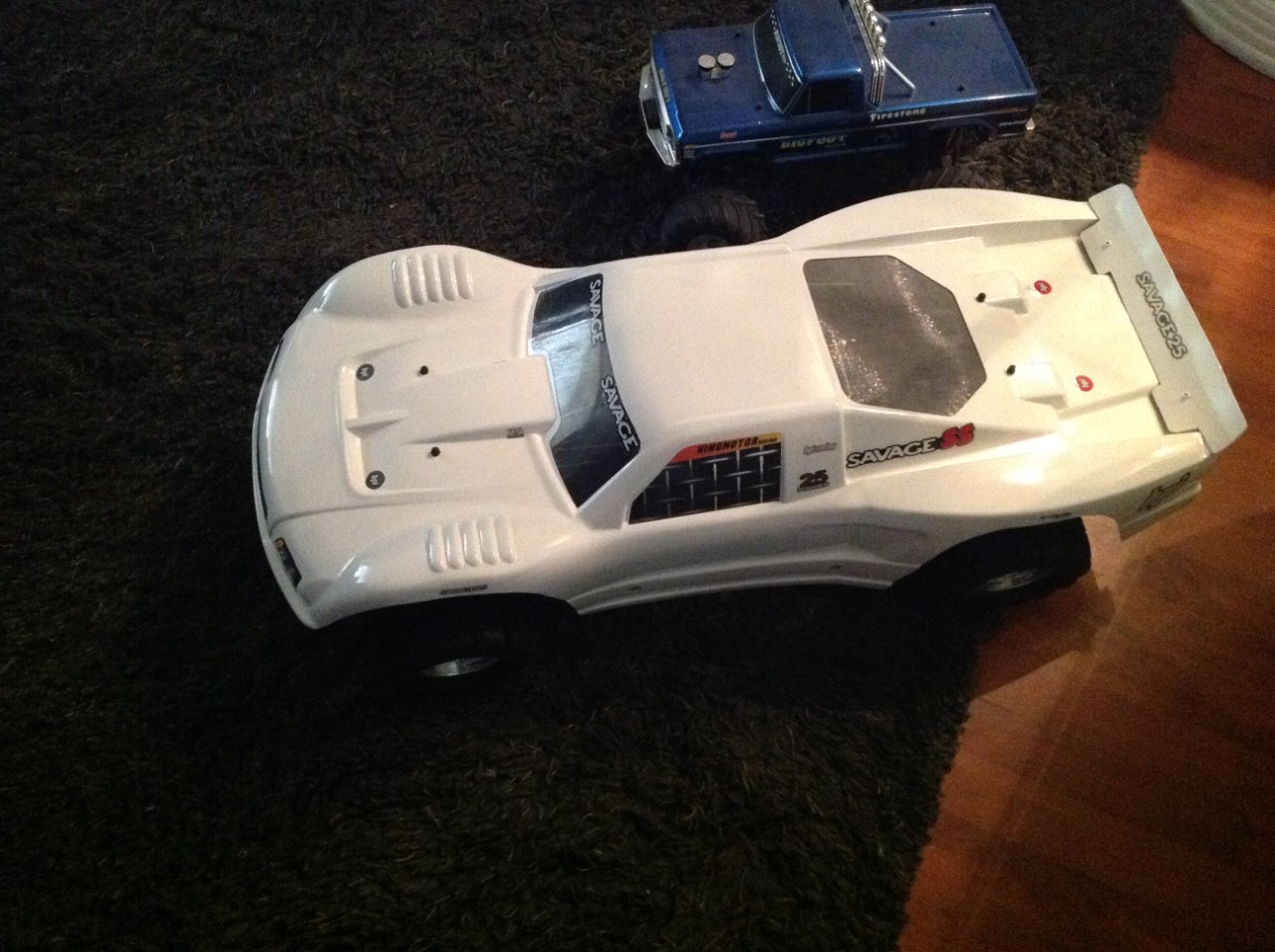

hoi , heb de platen met een elektrische figuurzaag gedaan, en dan de scherpe kantjes er af gevijld, de body deze wordt een baja 5t, deze ga ik een beetje aanpassen.
Is er niet ooit een standaard conversiekit geweest voor een Savage naar 5T-truck om te bouwen? Zo gek is het idee dus nog niet .

die e-revo is me te klein, vind het formaat 1/8 een mooie maat . wil eigenlijk niet meer kleiner dan de x-maxx. dacht aan de lossi five . of een goeie drone om mijn ritten te filmen
zo kapje zit er op enkel nog een paar decal,s er op en klaar, heb al 2l er op zitten en rijd erg goed, is nu 2 wheel drive, heb nu 1 kant gelast de ander kant brak af, hier heb ik een graupner koppeling op gezet met sterkere schroeven, en hier tussen epoxy gedaan kijken of die het nu houdt de body deze heb ik voor een paar tientjes op de kop kunnen tikken en op nieuw gelakt en het gat achter dicht gemaakt met gaas mooier dan het grote gat er in
