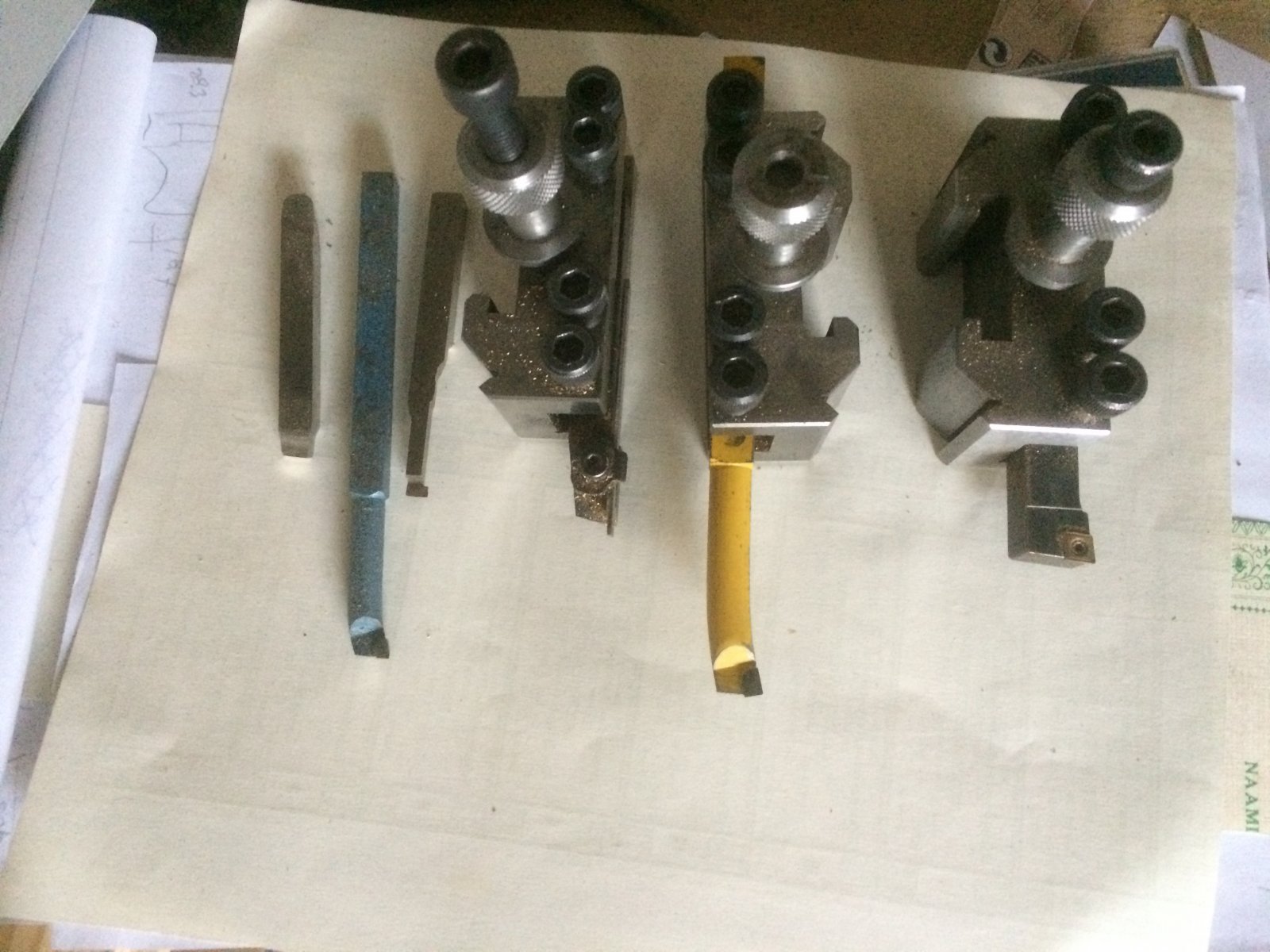

Ik keek net zonder te zijn ingelogd, zag ik dit: koop gewoon een HSS set[/QUOTE] Was me anders niet opgevallen. Als gevorderde draaier/hobbyist vind ik dat volslagen onzin. Ik heb op dit moment deze beitels het meest in gebruik: Andere liggen in de kast. Waarvan erg veel zelfgemaakt uit toolbit. (Heb je wel een degelijke slijpmachine nodig) Een set kopen is zonde geld. Je gebruikt zeker meer dan de helft niet. (ik zie overigens nergens om welke set het gaat, het kan ook de helft zijn) Overweeg een wisselhouder te nemen, hoef je niet steeds de beitels op hoogte uit te vullen en recht te zetten. Werkstukjes maken kan je met elke drieklauw. Maak je ze een keer los om te passen en span je ze daarna weer in, zitten ze niet meer centrisch. Klauwplaten (zeker de hobby dingen) zijn niet zo duur, maar rammelen aan alle kanten. Overweeg een spantanghouder te kopen. Ontdek dan daarna dat dat geweldig is. Zit je wel weer met "welke diameter" moet ik dan nemen? want van 1 tot 16 zijn er dan ineens wel 32...... dat kost wel serieus geld. Werk je altijd met staf 12 heb je alleen aan tang 12 voldoende. Dat hierboven een meedraaiend center als niet belangrijk wordt neergezet, kan ik niet onderschrijven. Zeker bij dun of lang werk kan je niet zonder. Bedenk wat je wilt ga maken en praat eens met een draaier die erg veel verschillende producten maakt en niet alleen een bank heeft voor de heb. Dan krijg je hele andere tips en aanwijzingen. Wanneer die staal ruiken zijn ze waarschijnlijk bot. Een goede boor kan je niet voor minder dan 1€ kopen!
