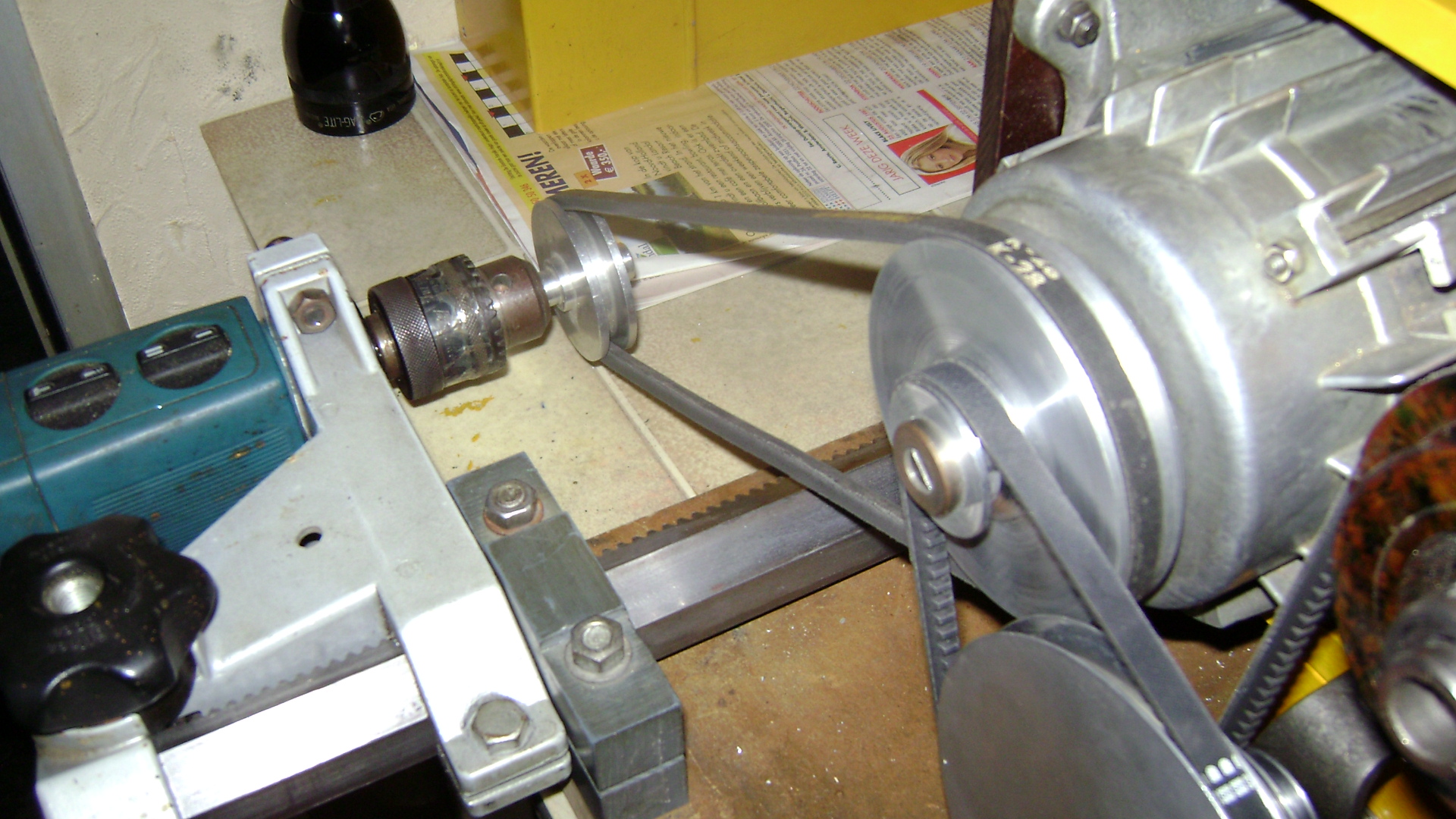

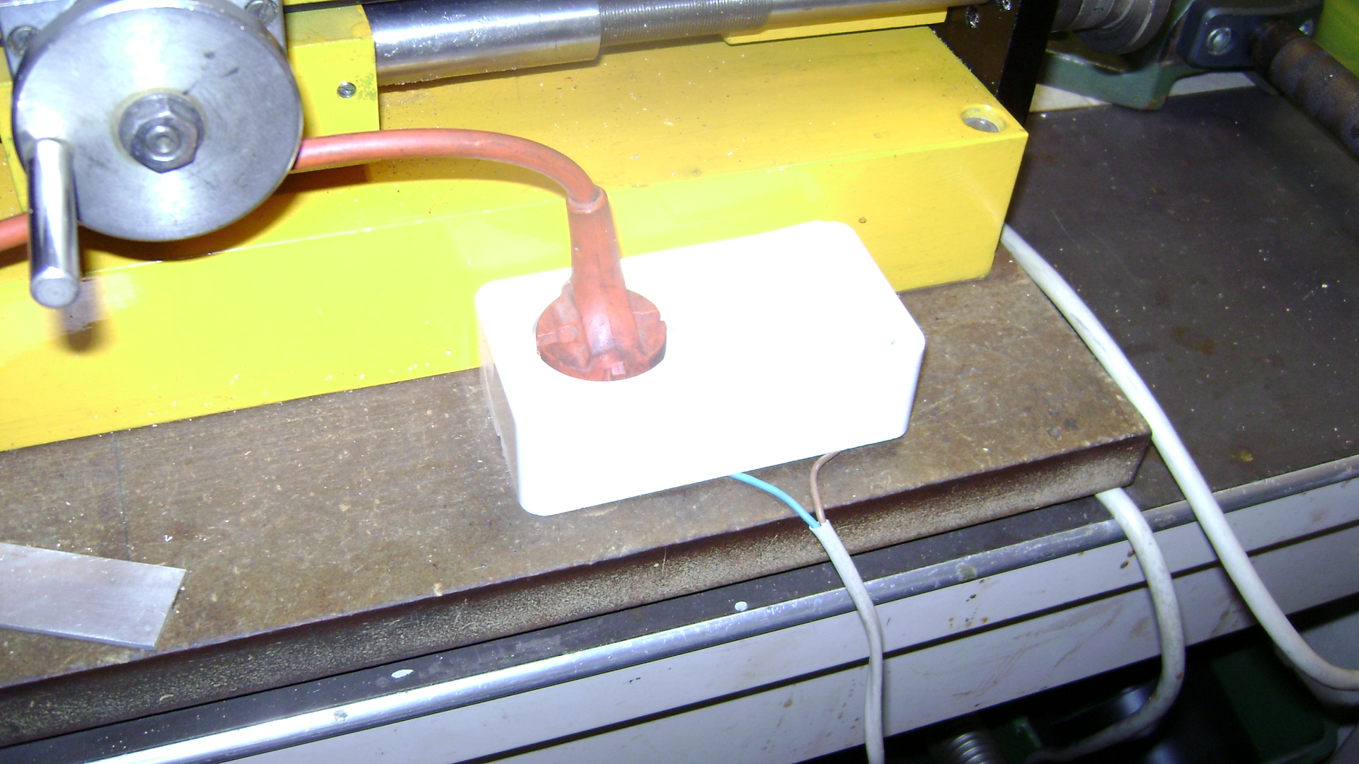

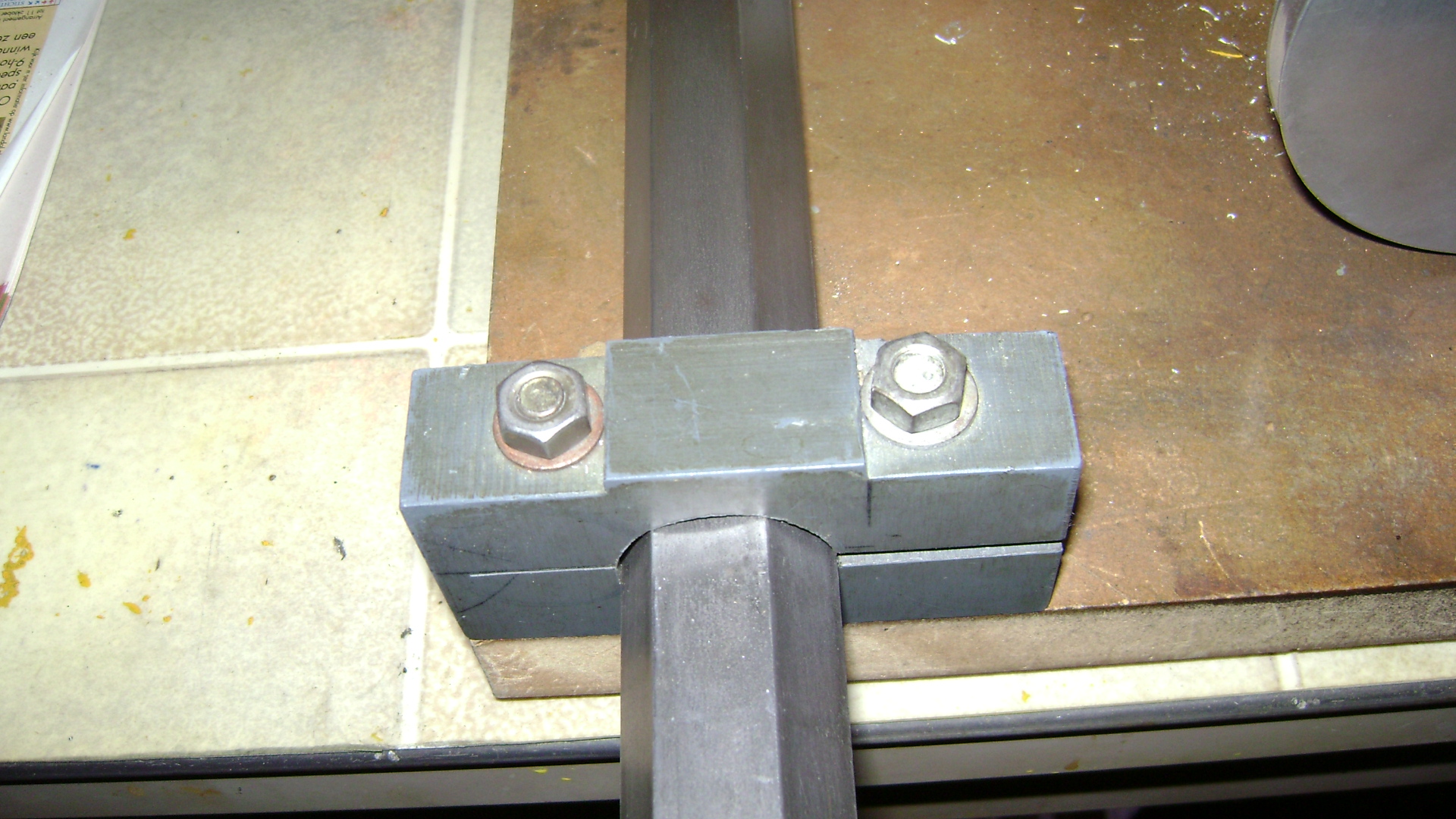

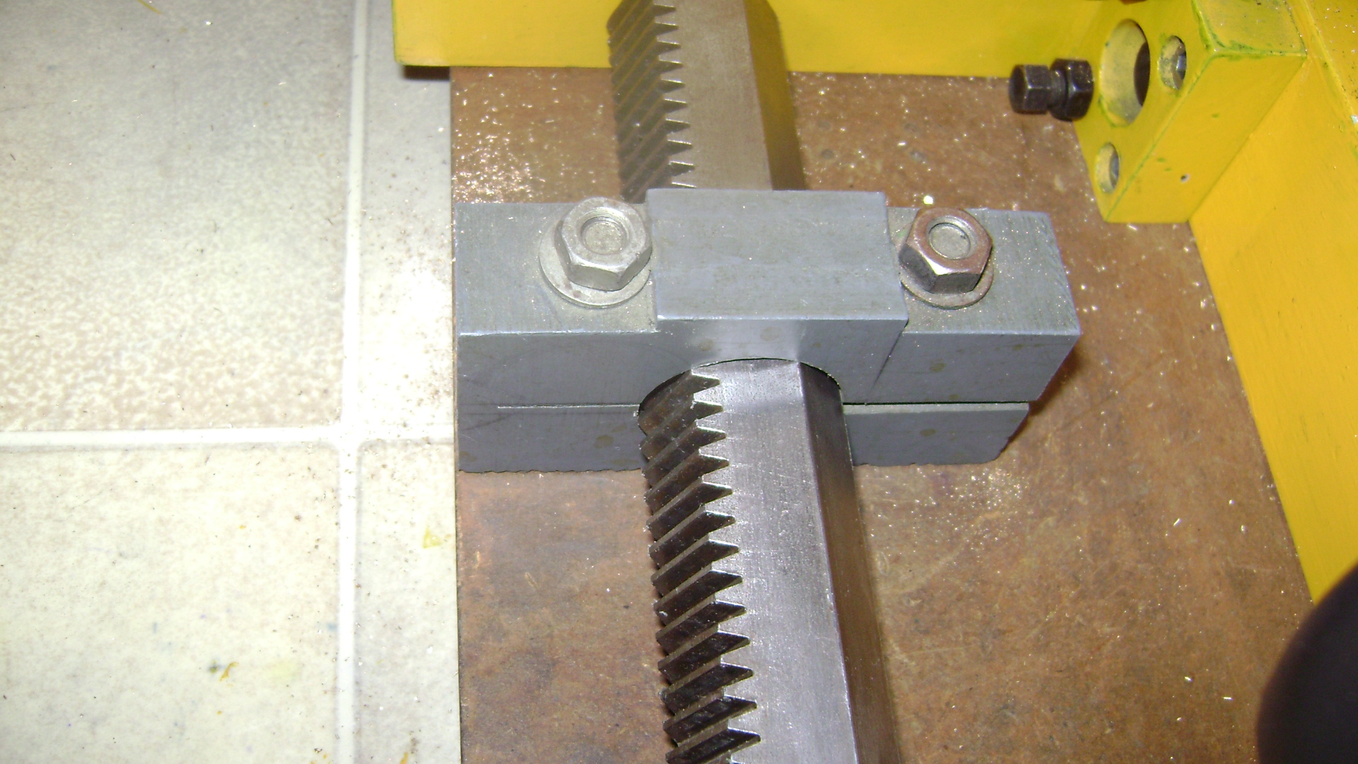

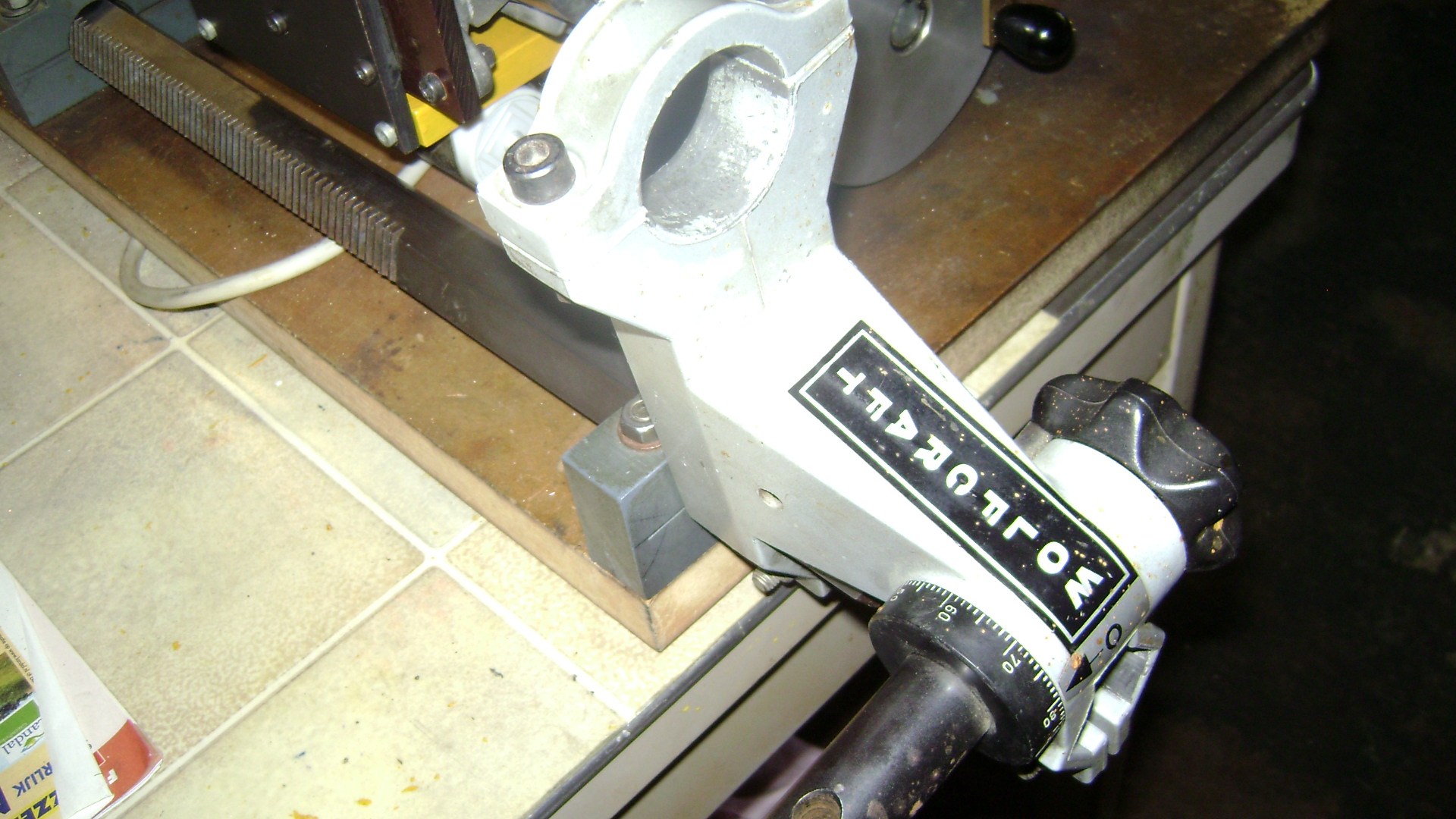

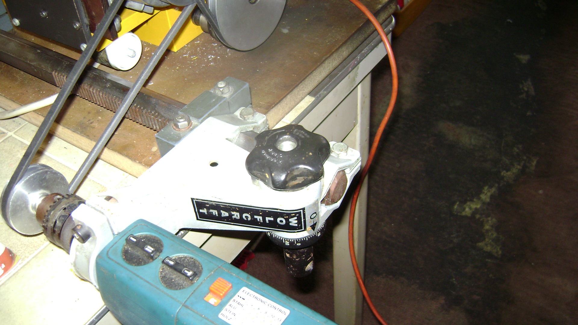

    Een hulpmiddel om draad te snijden Hobbymat
    Daar het laagste toerental van de hobbymat nog te hoog is om fatsoenlijk draad te snijden heb ik het volgende bedacht
    Eerst twee beugels maken
    Dan de tweede beugel
    Dan de twee onderdelen van se boorstandaards
    Dan de snaar aandrijving
    Dat is de hulpschakelaar om op tijd te kunnen stoppen
    Het links en rechts draaien door middel schakelaar op boormachine
    En ook het toerental door middel van het wieltje aan de aan uit schakelaar boormachine
    Deze blijft dus gewoon aanstaan
    Het uit en aan door middel hulpschakelaar
    En het werkt fantasties hoor
    mvg
    Frederik

    Een hulpmiddel om draad te snijden Hobbymat , e.a.
    Beste mensen, het heeft nog aandacht gelukkig. Alle inzenders weer bedankt voor de handige tips en hulpmiddelen.
    @Frederik: prachtig opgelost, heb je wel een middelzware boormachine voor nodig denk ik...
  13. F.van.Gent
    F.van.Gent In Memoriam
    7.800
    Wel een boormachine die links en recht kan draaien
    En gezien de overbrenging kan iederen boor machien dit dus wel
    mvg
    Frederik

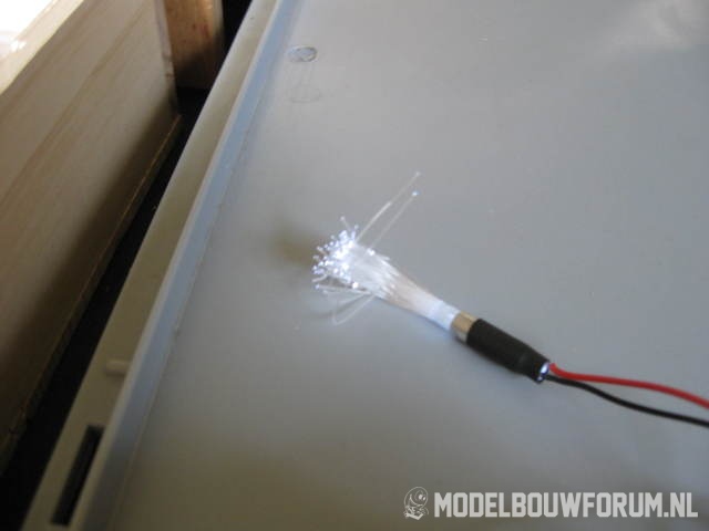

    gratis ledjes
    niet echt een hulpmiddel meer een tip
    Sommige (sigaretten)merken maken reclame doormiddel van kartonnen presenteerstandjes met al dan niet knipperende ledjes,na afloop van de promoperiode mag dit standje meestal weggegooid worden. Je hoeft het alleen maar aan de winkelier te vragen, ik heb ondertussen al een hele hoop van deze ledjes verzameld en ze kunnen uitstekend gebruikt worden als binnenverlichting, ik heb er zelfs eentje die voorzien was van een bundel glasvezel, ideaal om een daschbord in detail te verlichten,
