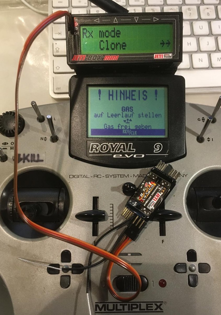

Ik heb nu weer iets nieuws aan m'n fiets hangen...

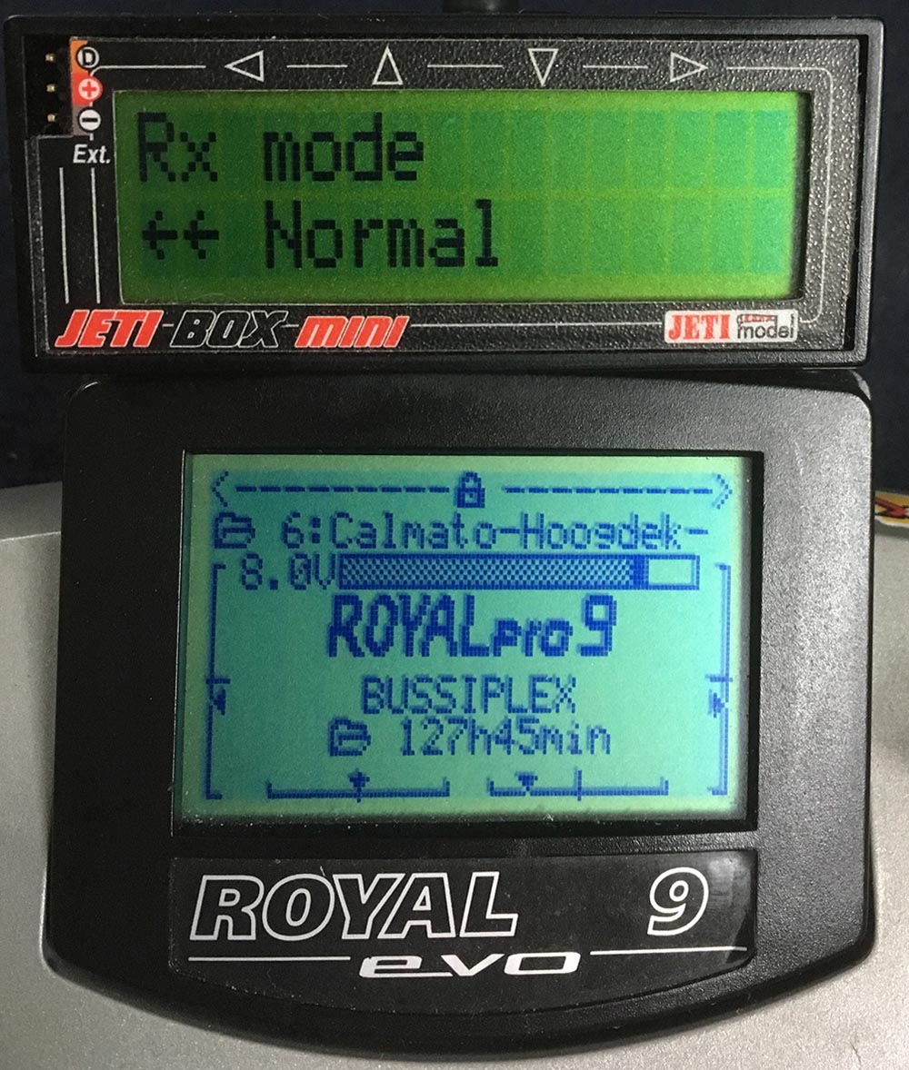

Via Jeti Box menu op zender in RX menu, Kom ik bij
"<< RX mode, normal" met twee pijltjes naar links. Dat heb ik aanhoudend ingedrukt... en dan is het pipe, piep op de zender... weg ontvanger...
"<<" aanhouden... En dan bam de lucht uit... don't try this at home!
Nu even niet aanhouden doordrukken op de toetsjes...
Antennes te dicht opeen? Dacht ik eerst...
Dan maar testen... hup zelfde menu... nu is ook m'n R7 uit de lucht.:mad:
Beiden worden niet herkend door de Jeti Box...draadjes echt correct aangesloten...
Box vraagt om 'device input'... geen sjoega!
Heb ik de boel geflashed... software gewist? Is het een bug? (Nope! Clone stand dus...)

Ik heb beide voorheen normaal functionerende ontvanger aangesloten via de jeti box.
Uit pure verkenning de stappen gemaakt omdat je via de dubbele << een andere instelling kan maken. Er niets over staat in de manuals...
En op het internet niet 1-2-3 info kan vinden.
Eerste test
Eerst via de box aansluiten. Poorten correct aangesloten, voeding en EXT
Jeti Box maakt geen verbinding, ook al wordt de ontvanger gevoed.
Tweede test
Voeding op de ontvanger en EXT poort ontvanger met EXT poort Jeti Box
Jeti Box gaat niet aan... krijgt geen voeding..
Dood als een pier... binnen 10 minuten... (Noperde nope, clone dus...)

Je moet toch iets...
Donders! :mad: Toch in clone modus... echter alleen via Mini Box EXT poort op zender te ontwaken!
En niet separaat via een Jeti Box...
TX module moet verbonden zijn met Jeti Box, die EXT poort moet je gebruiken om
hem weer uit de clone stand te halen... Was me niet duidelijk... een wijze les...
Zoals het werkt! Aansluiting setup als deze is de enige manier...
