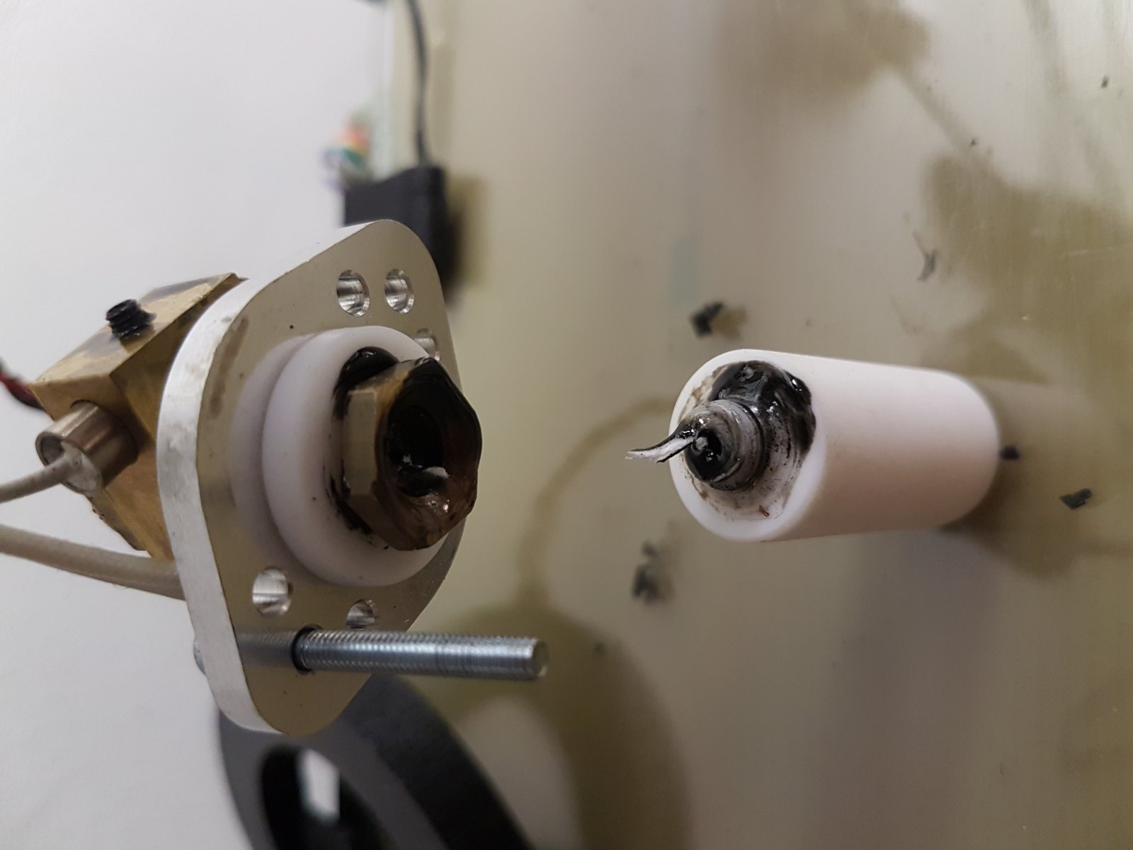

    Vandaag is het teflon buisje van de orginele extruder van onze K8200 afgebroken bij de schroefdraad.
    Wat moeten we doen? overstappen naar bv een E3D Titan, de vraag is dan moeten we nu ook nog een nieuwe aanstuurprint kopen en voeding?
    Of werkt die E3D Titan ook op 15V?
    Hoe moet die gemonteerd worden als we nu geen hulpstukken kunnen afdrukken?
    of is deze ook goed?
    https://www.okaphone.com/artikel.asp?id=480942
    We hebben even hulp nodig van jullie.
    Groet Pascal en Bianca.

    Heb je een foto van de plek waar het afgebroken is? Meestal zit die in een quick connect adapter.

    Ah plastic rommel :) Een metalen upgrade is wel handig dan.
    Alleen een V6 hotend van 9 euro uit China moet voldoende zijn.

    Als je 3mm filament gebruikt moet je een V6 kop voor 3mm gebruiken en dan werkt het. De motor zit nu ook los van de kop toch? Ook via een slang verbonden? Dan blijft alles gelijk behalve de smelt kop.
    En iemand anders kan vast dat steuntje printen ;)

    nee er zit geen slangetje tussen, gaat regelrecht dat plastic in want die zit weer in de kop geschroefd.
    De motor zit los ja , boel zit ertegen gedrukt.

    Mmh, Dan moet je toch opzoek naar een vervangende originele kop wil je het makkelijk houden...

    Nou wat je eerst melde , de smeltkop is anders dus zou toch moeten kunnen.
    Zelfs eens verder gezocht via google en voor de mensen die ook interesse hebben.
