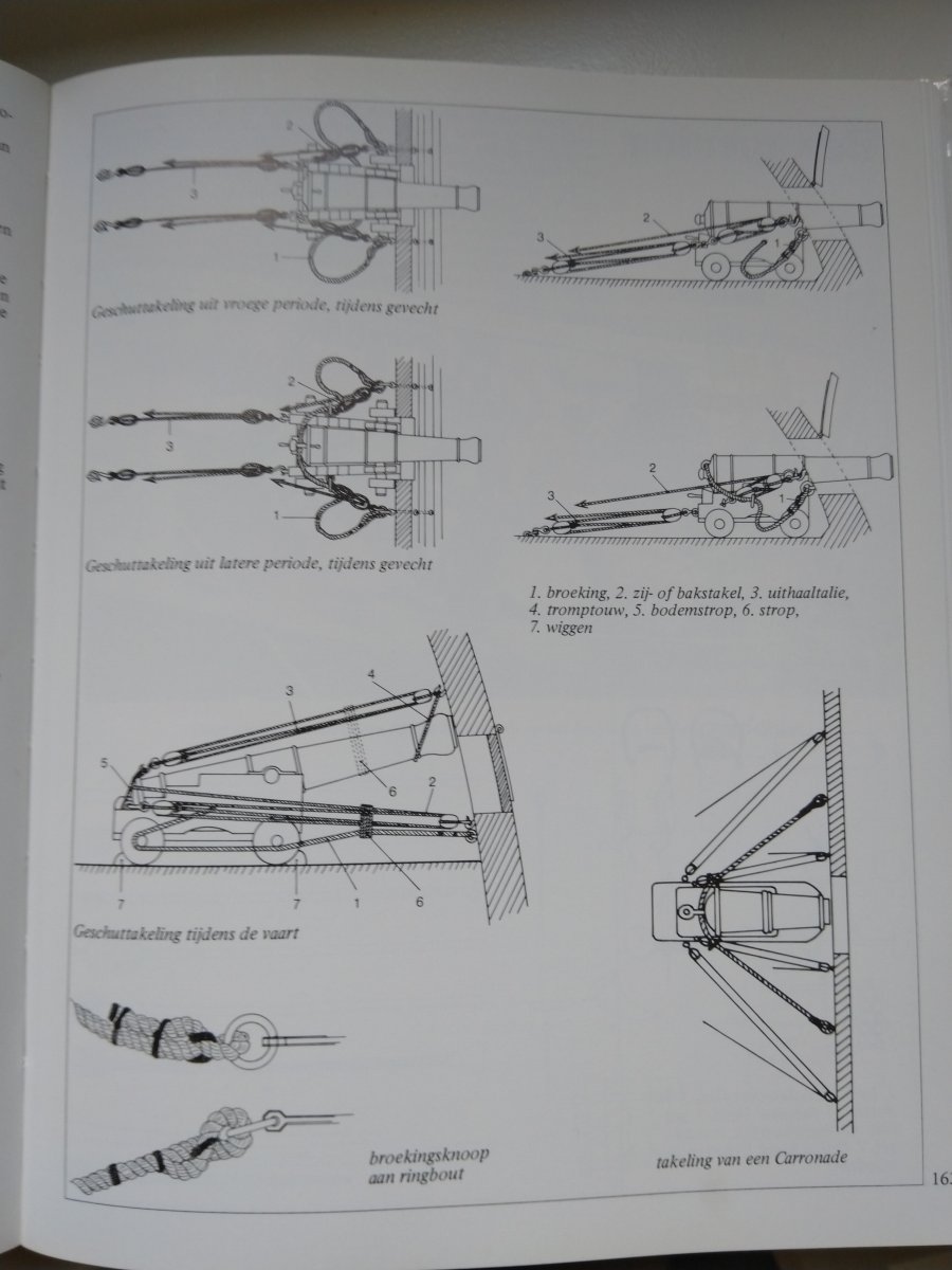

    Verder geeft Zu Mondfeld wel een mooi overzicht - heb je het boek van hem?

    Ik heb dat boek niet Hans. Vandaar dat ik graag een afbeelding had gefotografeerd bv vanuit dat boek. Ik heb je pdf overigens binnen. Dankuwel

    Ik regel morgen een foto

    Helemaal geweldig mensen. Hartelijk dank. Ik kan hier zeker wat mee

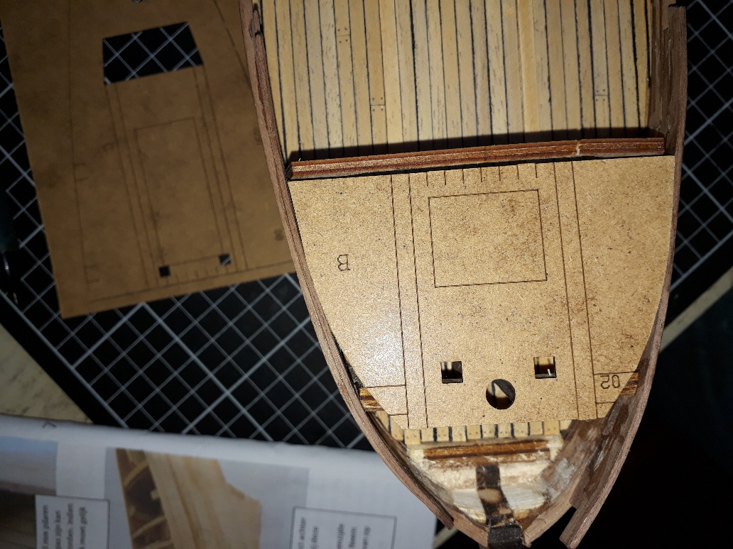

    20181019_201435_resized.jpg Ik heb een vraag over de Duyfken: ik kom niet uit stap 10. Naast het niet passen van het hulpdek snap ik niet waar het hulpspant moet komen. In de bouwbeschrijving staat dat dit op gelijke hoogte met de zijkant moet komen. Maar de bovenkant van spant 2 en 3 liggen de dikte er onder. Voor de bolling lijkt mij het dek erbovenop te moeten liggen. Dan ligt het dek echter te hoog en strookt niet. Wat doe ik fout?

    Hoi Freubelaar. Ik weet inderdaad dat mijn hulpdek ook niet paste en ook te smal was. Dit is dus geen fout van jou maar lijkt een fout van een te smal dek te zijn. Dit heb ik op gelost door het hulpdek gewoon breder te beplanken. Ik kijk even straks of ik een foto vanuit mijn verslag kan vinden.

    Hallo Hans,
    Ik zit meer met de hoogte. Bij mij zijn de zijkanten ca 2 mm hoger dan de bovenkant van de spanten. Het dek valt er dan dus tussen. Het lijkt wel of ik te hoog begonnen ben.

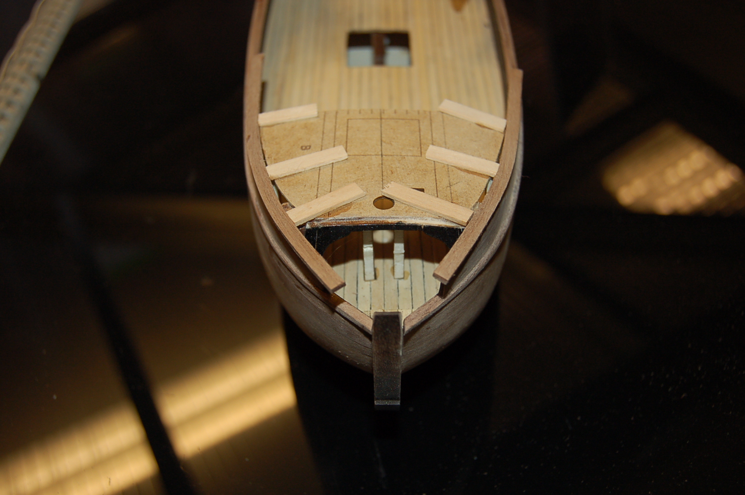

    Zo kwam ik ook uit. Ik heb toen eerst de noten latten geplaatst aan weerszijde van het dek. Deze latten zitten rechtstreeks op je laatste rompplank. Je valse dek zit ongeveer aan de onderzijde gelijk met de bovenzijde van je laatste rompplank DSC_1859.JPG

    Dan zou ik dit toch gelijk schuren met de spanten. Helemaal niet erg. Sommige aanpassingen zijn nodig. Maar je kan ook simpelweg de spantjes 2mm ophogen door er fineer op te lijmen.ik zie aan mijn foto dat het valse dek half op dat spantje valt. Maar ik geloof dat bouwer Danny ook hier dat foutje opmerkte en mijn spant niet helemaal op de juiste plaats stond.

    Ik ga de spanten opvullen. Is volgens mij voor het eindresultaat het beste. Bedankt voor het voorstel.
