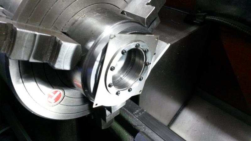

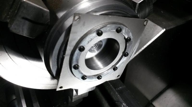

Eerst een aluminium malletje gedraaid waar nadien het rvs buisje wordt op vast gezet. Dit gebeurt met een paar schroefjes zodat het buisje mooi op zijn plaats blijft zitten bij het rollen. Voordat begonnen wordt met het rollen van een lager wordt de eerste vorm in de plaat geslagen met een hamertje terwijl de plaat verwarmd wordt tot +- 800°C Op deze manier wordt de meeste overtollige plaat al 'gestuikt' en kan nadien begonnen worden om het juiste model te rollen met een lagertje. Met het lager kan je op zeer lage spindelsnelheid de plaat mooi over het malletje drukken. Nadien een half uurtje vijlen en schuren totdat het gewenste resultaat bekomen wordt en de plaatdikte verkleint naar 0.3 mm. Het stukje kan dan makkelijk met een dremel ingekort worden. Bij gebruik van een steekmesje oppassen voor beschadiging, de plaat wil op het laatste wel eens haken achter het mesje met beschadiging tot gevolg. Dus hier maar zeker spelen en een snijschijfje gebruiken .

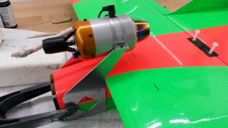

Het uitlaatkegeltje is bevestigd met een flensje over de volledige omtrek van het NGV. Eerst een plaatje geboord met de negen bevestigingsgaten van 2 mm om het dan in de draaibank op een malletje te kunnen drukken. Nadat de plaat is omgeweld heb ik de binnenmaat mooi op doormeter gedraaid zodat het kegeltje er perfect in past. Een paar puntlasjes doen de rest van het werk. En hier het eindresultaat van twee dagen werk Toen ik het motortje de eerste keer had laten draaien na ik het had gekocht bleek de EGT vrij laag te zijn. Bij een buitentemperatuur van 15 °C was deze maar net 580 °C. Heb dus gelijk de uitstroomdiameter met een 1 millimeter verkleint zodat ik nu uitkom op 605°C en toch een winst heb van 100 Gr stuwkracht :smile: Moest het blijken dat de EGT bij warm weer te hoog oploopt kan ik het kegeltje nog altijd een stukje inkorten. Motortje loopt als een zonnetje, Nu tijd vrijmaken voor het toestelletje waar hij zich zal moeten bewijzen! Groetjes, Johan
Da's een heel verhaal... Het is de Wonder van SIG. Het toestelletje is 20 jaar oud. Het was destijds al een 'gepimpte' versie met dunnere vleugel en OS 32. De laatste vijf jaar loop ik met het idee om het om te bouwen naar colibri. Nu ik zo'n motortje heb moet ik mijn plannen maar eens uitwerken 't wordt wel een project waar ik voorlopig nog meer vragen dan antwoorden heb hahaha. Heb het net eens afgeschuimt en buiten elektro ombouw vind ik niets, dat geeft nog een extra boost Moest het niet lukken kan ik altijd nog gaan voor de funjet, maar eerst effe kijken of het iets kan worden. Ik zal van de ombouw wel een nieuw draadje maken in de categorie 'Turbine aangedreven'. Groetjes Johan
