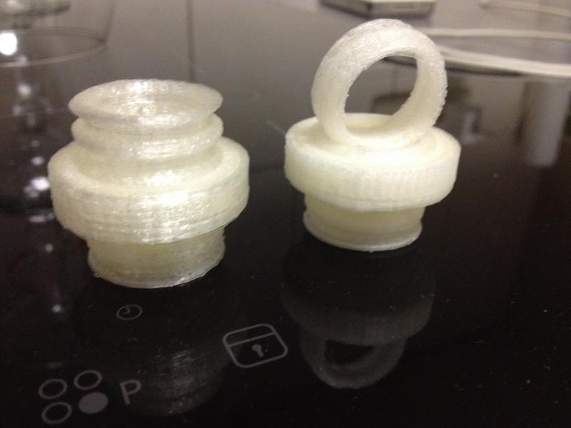

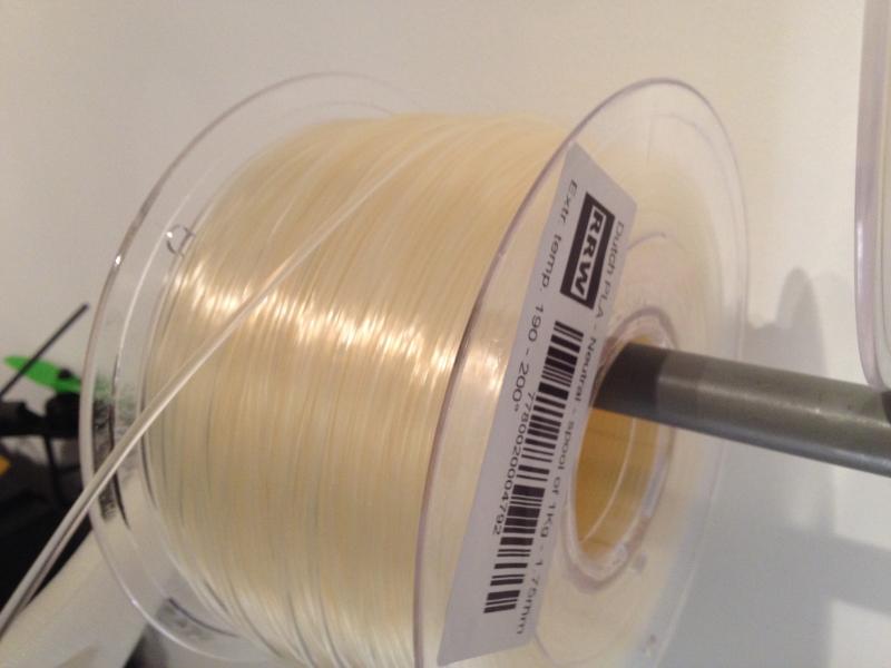

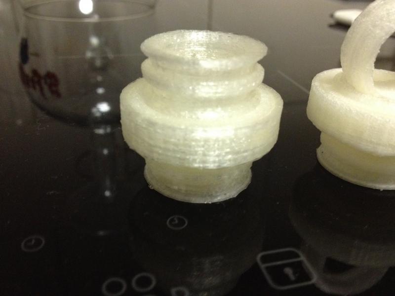

    Hoi , ik heb een vervelende situatie , ik heb onlangs 1 kilo dutch Pla transparant uitgeprint in verschillende onderdellen die perfect werkten .
    dus ik bestel een tweede spoel dutch pla bij dezelfde leverancier nu echter krijg ik hiet geen enkele print mee goed . zelfs de barcode is identiek .
    gebruikte dezelfde instelling in cura als de eerste rol .
    ik start een print s'avonds en tegen de morgend stonden er wat hoopjes opgekrulde plastiek op mijn heat bed . na wat onderzoek aan de printkop dacht ik misschien een verstopping in de nozzle deze gedemonteerd en zuiver gemaakt.
    nu de print die ik maakt is ook veel donkerder dan van het eerste spoel , en heel fragiel breekt super snel . als ik de 2 spoelen naast elkaar houd zie ik dat de laatste rol veel donkerder is dan mijn eerste rol .
    Is het mogelijk dat ik een slechte kwaliteit van spoel heb gekregen ?
    zie foto's in bijlage [​IMG] [​IMG] [​IMG] [​IMG] [​IMG]
  2. 118d
    118d
    Lid geworden:
    9 sep 2011
    Berichten:
    66
    Locatie:
    Belgie , Beerse
    Probleem opgelost heb de extruder op 220° graden gezet en heb nu wel goede prints
    raar dat de vorige spoel de extruder op 195° stond terwijl op de spoel wordt aangegeven 190-200° .
    vindt het raar dat het ineens zomaar 25° verschil opzit .

    was een nieuwe spoel in plastic zak met antivocht korrels erbij.
    maar kleur was al duidelijker donkerder .
