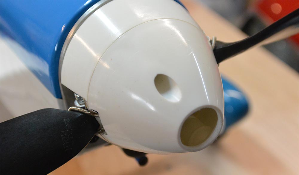

    Die 'chickenstick' had ik al even kort gekwalificeerd als een barbarenwerktuig. Door de grotere hefboom heb je geen enkel gevoel meer over, voor wat de motor werkelijk doet en maak je het jezelf alleen maar lastiger. Enkele reis kliko, die ondingen....
    Losse vingerbescherming ben ik gaan gebruiken toen ik voor het eerst carbon props ging toepassen. Daarna altijd blijven gebruiken. Een part-time musicus moet nu eenmaal voorzichtig zijn met zijn handen......:D
    Uh..... nee.
    Op het moment dat de uitlaatpoort sluit, staat bij mij de prop op 'tien-over-half-twee'. Houdt in, dat de prop met de zuiger in het BDP ongeveer verticaal staat.
    Op deze wijze is het mogelijk, om, op het moment dat de vinger de prop door het BDP duwt, de elleboog naar rechts te bewegen (oefenen!!! het moet een vloeiende beweging zijn).
    Dit maakt dat de vinger uit de draaicirkel van de prop wordt getrokken en het blad dat weliswaar al razendsnel achter het zojuist weggeduwde aan komt, de hand mist. Omdat de motor nog even moet accelereren, gaat het bij die eerste slag nog ruimschoots goed en dat is alles wat we nodig hebben.....
    Het geeft in ieder geval voldoende vertrouwen om het goede humeur niet te laten bederven, zoals hier:
    Kijk naar die propstand! ^
    Het voordeel van de door mij genoemde positie weegt voor mij zwaarder dan al het andere....
    Bij electro kan ik immers ook niet kiezen waar de rem mijn prop stilzet en dat heb ik nooit als een probleem ervaren.;)

    Ik start niet via een chickenstik, maar via de spinner met een zwiep aan de spinner, met de hand. Ik start met het gas iets meer open. Heb de motor veelal bij de eerste zwiep tegen de compressie stationair aan de loop, anders de tweede. Vandaar dat ik op stationair start.
    De motor het niet uitjoelt van de herrie, want daar tuiten mijn oren van. En laat de motor vervolgens rustig op tempteratuur komen, voordat ik ga jengelen om de gasrespons te testen.
    Keer op keer lukt het weer.... totdat de plug het begeeft... In de aflopen 12,5 jaar denk ik 2 tot 3 maal eens een keer de startmotor gebruikt... De rotte ,46 AX II, die het toen al begeven had, en op de 50SX... wat eigenlijk niet nodig was... want die hielp ook niet... andere oorzaak van weigeren... gaat per omgaande aan de praat met de hand.
    Ik werk met een losse glowplugdriver, +1,26v (NiMH celletje) omdat ik dan geen last van losse draden heb. Gaat er niks in rook op, pijpt er iets door, verstrikt er niets. Als ik de motor met m'n mobieltje had kunnen starten, had ik dat ook gedaan... haha.
    De driver gaat daarna in de jaszak/broekzak. Bij mij staan de props toch echt vrijwel horizontaal tegen de compressie, omdat het zo echt perfect gaat.. (ehhh correctie... achterstevoren gedraaid tegen de compressie)
    Chickenstik... 4-takt... maar de OS-jes 2-takt gaan via de spinner. Ik zorg wel dat er een op zit met een beetje grip, niet te klein. Want zo een toeter als deze kan glibberig wezen... Hier moeten grafisch artistieke handjes en ogen heel blijven. Heb eindeloos respect voor cirkelzagen... Ieders handen zijn waardevol en te respecteren.
