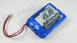

Hallo, Ik heb een DX6 zwarte uitvoering en heb er een 7,4v 2s 4000mAh zender Li-Ion voor gekocht. De normale penlichts gaan snel leeg. Echter zit ik nu te kijken naar de lipo maar er zit alleen een + en - aan. Hoe kan ik deze opladen zonder balacebordje op mijn lipo lader???? Gr Ed
Is het DEZE accu? Dan is extern balanceren niet nodig. Volgens de (Engelse) omschrijving is in het pakket een beveiliging/balanceerschakeling ingebouwd. Overigens is een LiPo ook een Li-Ion accu! Li-Ion is een soort accu en daar heb je diverse "ondersoorten" is en een LiPo is daar één van. Zie het net als bij auto's. Een Opel is een auto maar niet alle auto's zijn Opel's!
Deze Lipo kan gewoon in de zender opgeladen worden. De lipo zelf is beveiligt tegen ontladen en overladen. Je moet in "System Settings" alleen de accu soort veranderen van NiMH naar Lipo. Kijk ook even op pagina 5 Installing Optionel Li Ion accu en pagina 23 Battry Alarm van de manual.

Heb je de eerdere reacties wel gelezen? Deze accu heeft een ingebouwde beveiliging/balanceer schakeling en hoeft/kan niet met een balancer in de lader geladen te worden. Je kan hem gewoon met je eigen lader laden alleen moet je dat doen zonder de balancer te gebruiken. Ik ben er zeker van dat je de lader kunt instellen dat hij een LiPo laadt zonder de balancer. En gebruik de LiPo stand en niet de Li-Ion stand! Het is namelijk een LiPo accu en een LiPo is een Li-Ion maar niet alle Li-Ion accu's zijn LiPo's! Een LiFePo is ook een Li-Ion accu, een Li-Mn ook en er zijn er nog een paar.
