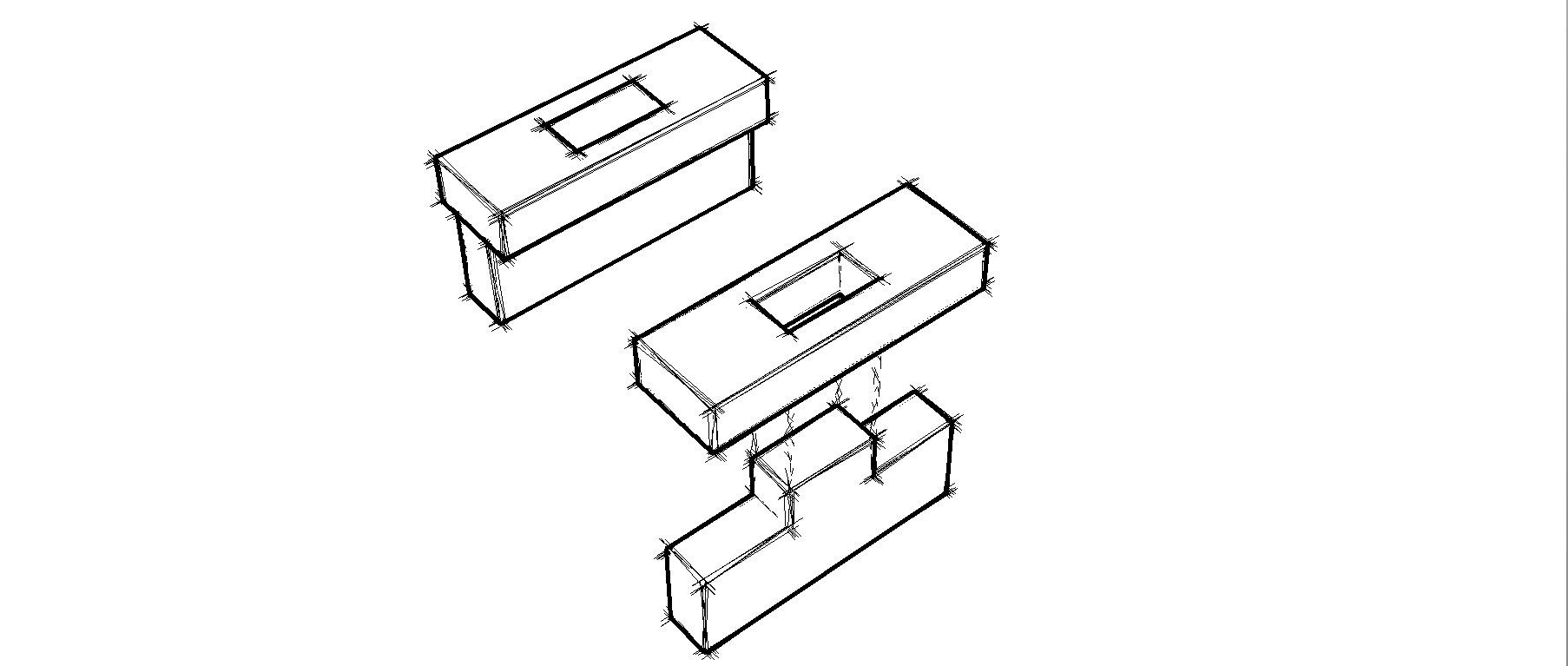

    Heeft iemand ervaring met het laser snijden van relatief dik multiplex (12 of 18 mm)?
    Moet er rekening gehouden worden met een snijmarge bij het uittekenen van onderdelen opdat ze net (glijdend) passen?
    De vraag is dus of de opening in de bovenste plaat in de figuur hieronder groter, exact even groot of kleiner moet getekend worden opdat het onderste onderdeel net in de opening kan geschoven worden.
    Worden rechte hoeken ook exact als rechte hoeken gesneden of zit er een afronding op (waardoor de randen van het in te schuiven onderdeel afgeschuind zouden moeten worden).

    Akkoord, dan zeker niet. Ik zou het aan de beoogde lasersnijder vragen dan. In principe moet je zaken altijd met de juiste maatvoering tekenen, de zager/snijder moet dan rekening houden met de dikte van de snede bij de gekozen techniek.

    et zo'n diktes is een lasersnijder niet meer goed geschikt, als de laser er al op een deftige manier door geraakt. Ik spreek over 50-60W CO2 lasers.
    Multiplex is ook een verzamelnaam: best zijn de lichtere soorten: berk, populier. Niet wat je doorgaans in de doe het zelf vindt.
    Bij zo'n diktes moet je heel veel vermogen gebruiken met een trage snijsnelheid, waardoor het hout meer verkoolt dan snijdt. De snijrand is heel slordig en verbrand dan. De laserstraal is ook heel licht konisch, dus bij dikkere platen begint die konische afschuining op te vallen.
    Wat ik nog gedaan heb is 2 platen op elkaar van halve dikte, is dat eventueel een optie is.
    Maar voor zo'n diktes is frezen de betere optie.
    BTW, voor tight fits moet je inderdaad soms een negatieve speling van een paar tiende mm in acht nemen. De hoeken zijn scherp, afronding te verwaarlozen.

    Ik sluit me aan bij het geen hier boven staat, 18 mm is nog goed te snijden maar dan wel met een laser met minimaal 100 Watt. anders ben je meer aan het verkolen dan snijden. verder zul je rekening moeten houden dan de laser straal niet 100% recht is, dit kun je voor een deel compenseren door de laser iets onder het brandpunt in te stellen , maar verwacht dat de operator van de machine dat ook wel weet. En hoe beter de tekening is, dus ook rekening houden met de snij dikte van de laser des te beter zullen je onderdelen passen, scheelt ook weer een hoop geld als je de werk voorbereiding zelf goed doet.
