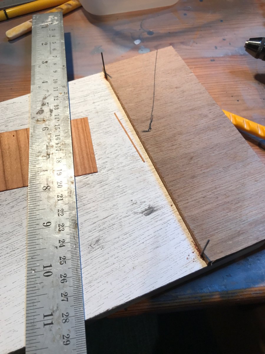

    Nou, een nieuwe set spanten is onderweg uit Polen. In de tussentijd ga ik aan de slag met planken snijden uit fineer. Volgens mijn modelplaat ongeveer 5cm maal 1 mm (10 meter maal 20 cm).
    Mijn zelfgemaakte mal plus mijn allereerste plankje uit kersenhout fineer.
    Nog maar een paar duizend te gaan

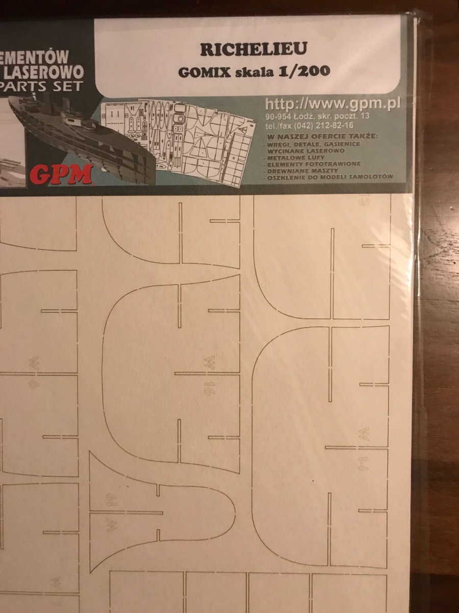

    Ik kocht ook de nu niet strikt noodzakelijke gomix frames. De schaal is perfect, die ben ik van plan weer te gebruiken.

    ziet er prima uit die had ik toen ook bij mijn USS MISSOURI

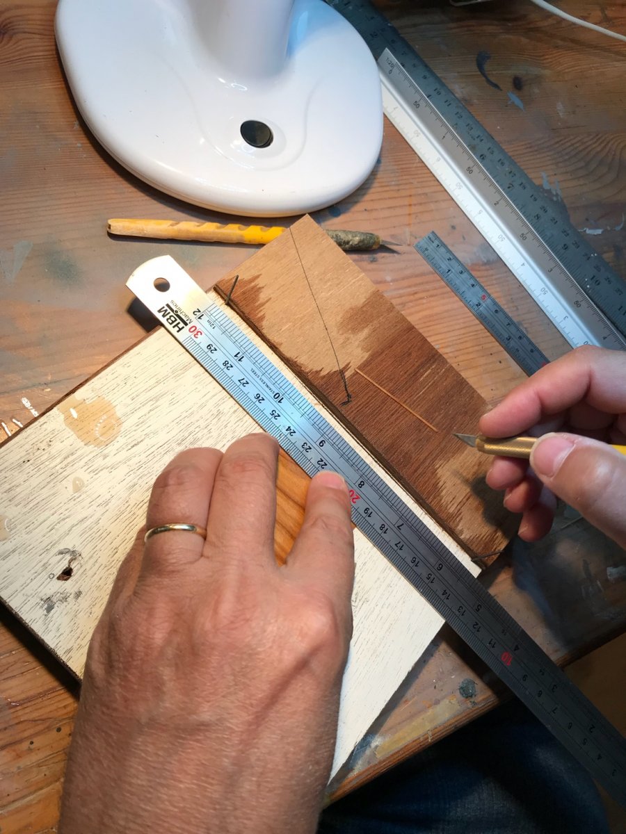

    Image1536420108.412912.jpg Image1536420125.439874.jpg Image1536420139.913936.jpg Image1536420158.397870.jpg Image1536420178.147573.jpg Image1536420222.563541.jpg Image1536420234.405403.jpg Image1536420245.895964.jpg

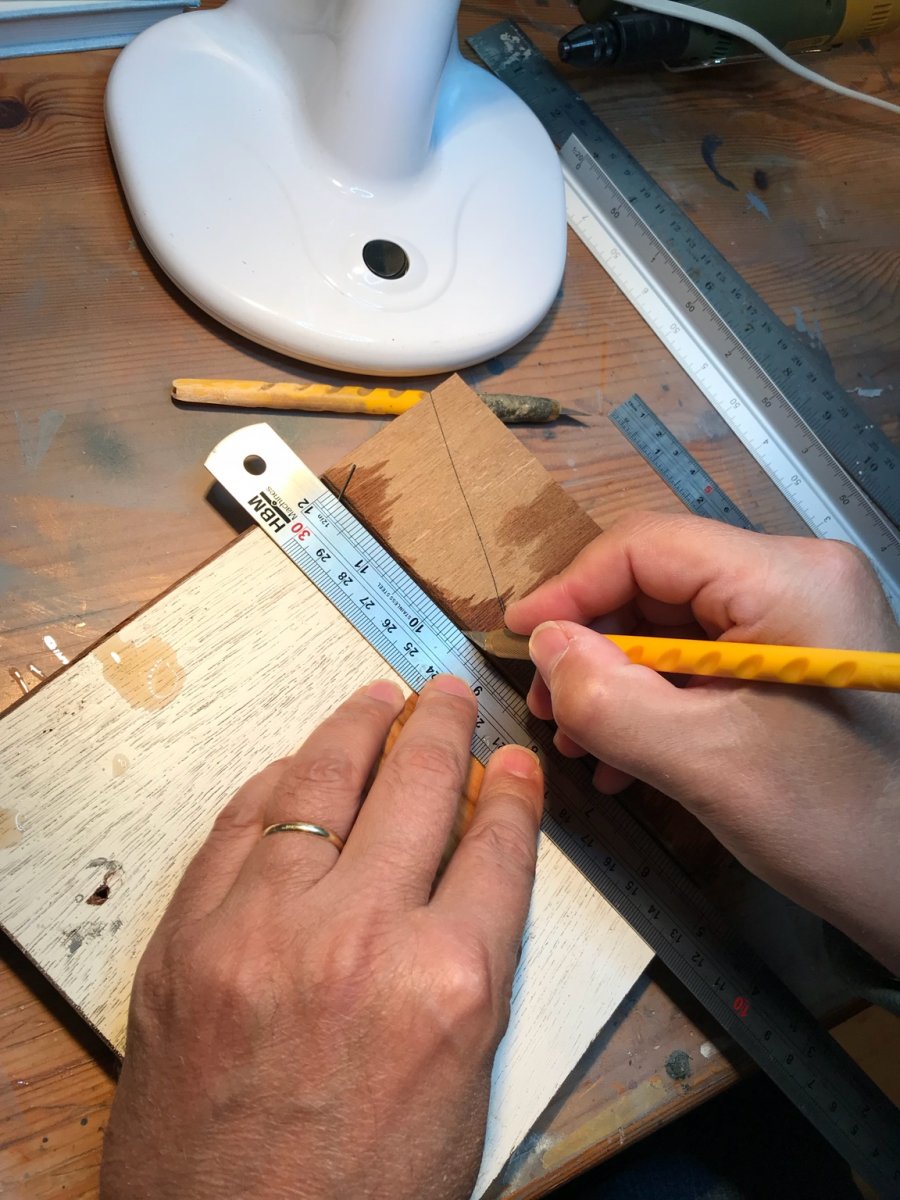

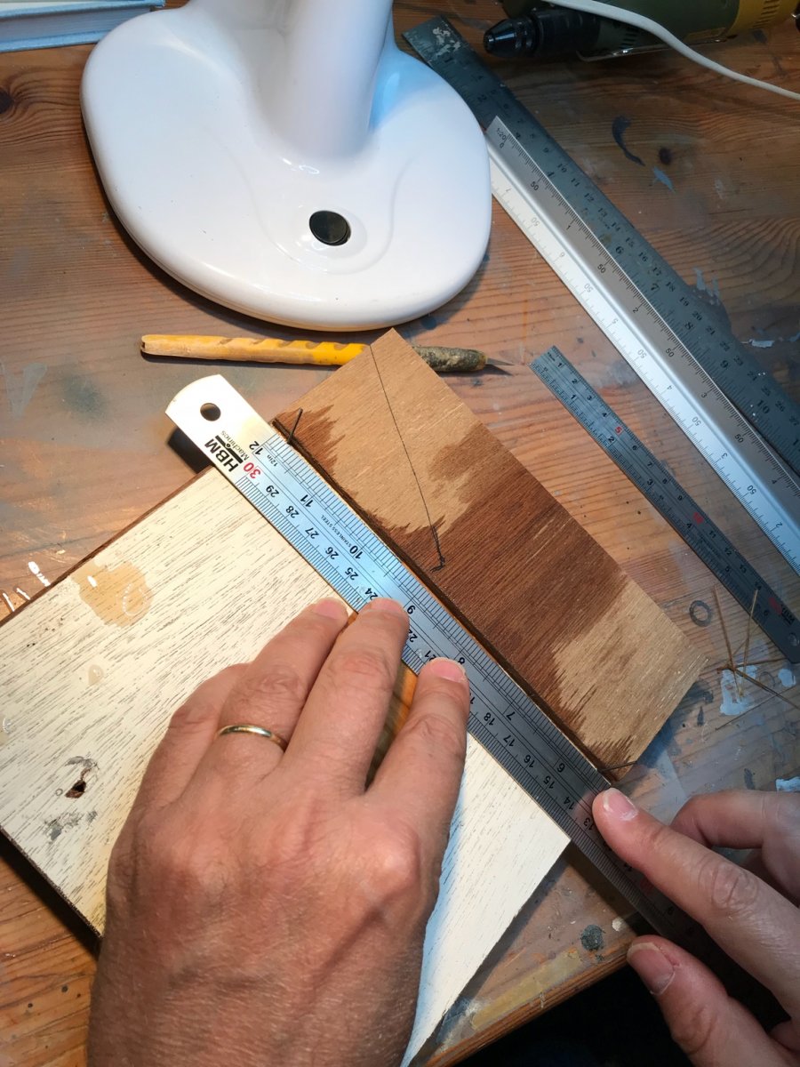

    Helaas geen film mogelijk, dus wat foto’s. Ik leg de natte strook onder de lineaal en til de strook wat op en duw hem aan. Dan snijden en erin prikken en liften en met de vingers laten vallen, vervolgens weer aanduwen en zo een setje achter elkaar.
    Soms gaat het scheef, dan het fineer omdraaien zodat het weer haaks wordt

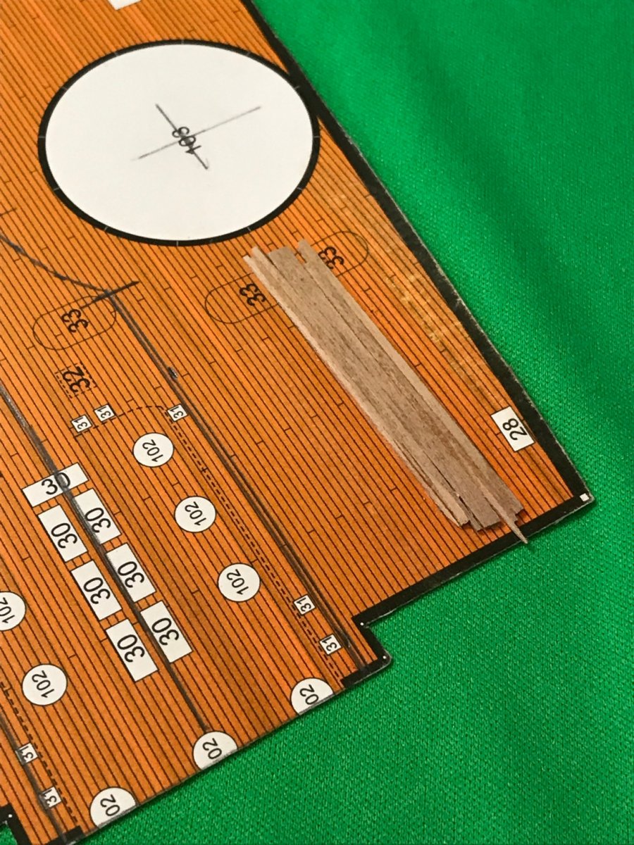

    Een kleine proef op het achterdek. Het hecht met houtlijm goed aan het karton en het zou mooi zijn dit zo als mal te gebruiken, maar heel gevaarlijk. Mijn plan is wederom een triplex dek, net als mijn misbaksel (dom, gooide ook de dekdelen weg, was vast herbruikbaar met wat schuren)

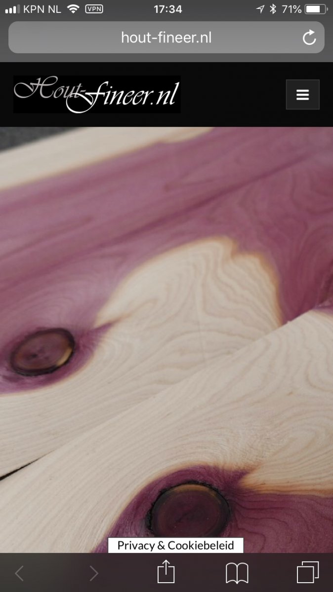

    Voor het geheugen van mijzelf (een volgend schip) en als tip: ik kocht mijn fineer on-line bij www.hout-fineer.nl

    Kersenboom fineer is nog te koop, maar zeldzamer

    heel intressante website
