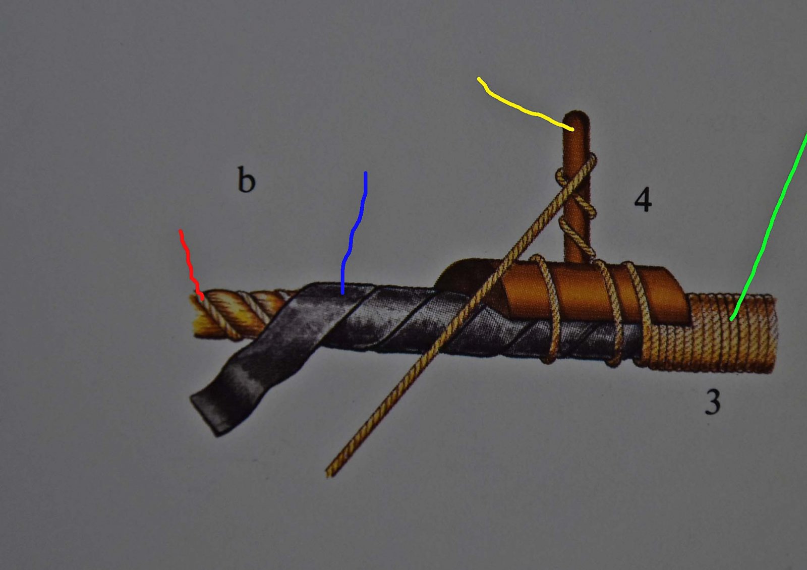

    wat ik er intussen van snap is dat men alles wat schavielen kon, ( door ander touwwerk, zeilen ,of ra's e.d.) van serving voorzag.
    dus de kant van het want waar de ra's en zeilen tegenaan konden komen, maar ook al het touwwerk van het staande want wat door de mars ging en over de mast geslagen werd.
    Dat laatste dacht ik bij jouw masten ook te zien.

    Het bekleden van touwwerk, was vroeger puur handwerk en werd gedaan met de zogenaamde kleedkuil (geel op de foto). Eerst werd er schiemansgaren (huizing) in de "voeg" van het touwerk gelegd met de kleedkuil, het zogenaamde trenzen, (rood op de foto) Daarna werd er in teer gedrenkt zeildoek om gespannen, de zogenaamde smarting, ( blauw op de foto). En tenslotte werd met de kleedkuil schiemansgaren om het geheel gewonden, (groen op de foto).
    Tegenwoordig komt dit nagenoeg niet meer voor, maar in de jaren 70' en 80' heb ik dit nog gedaan om splitsen van staaldraad. (ook het zelf splitsen van staaldraad komt zo goed als niet meer voor, alles komt met strop en al zo uit de fabriek tegenwoordig).

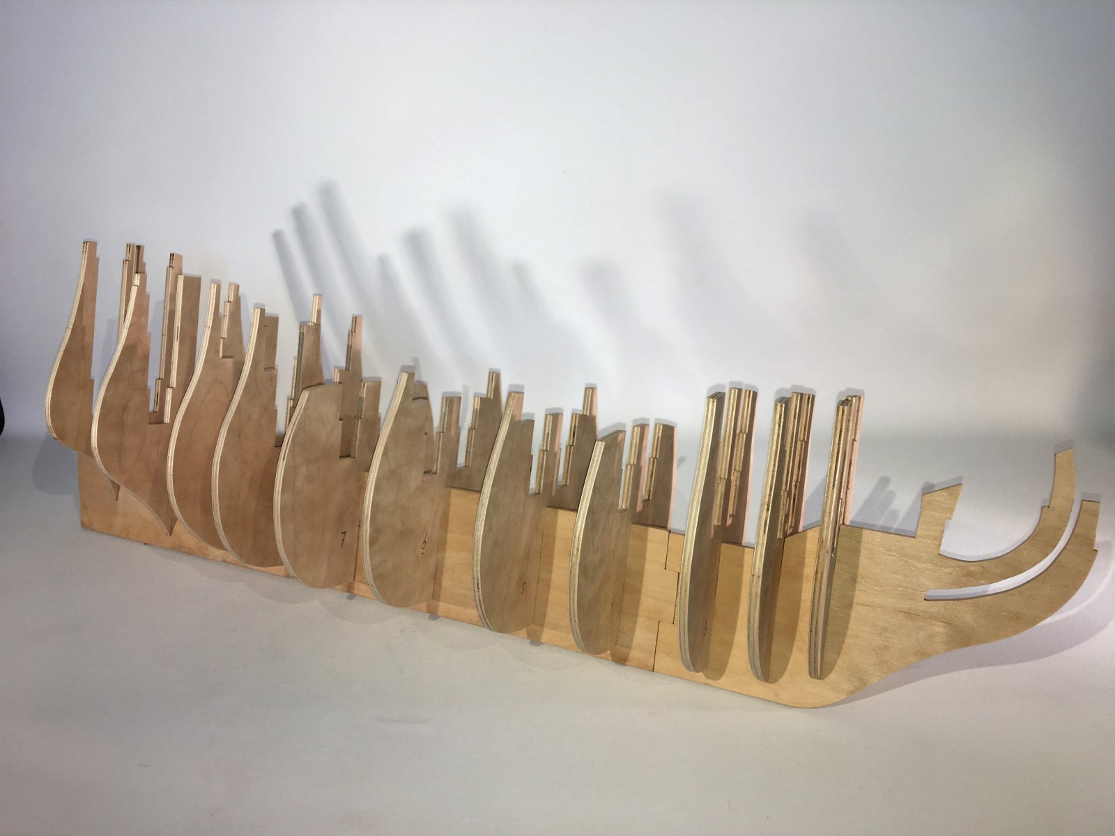

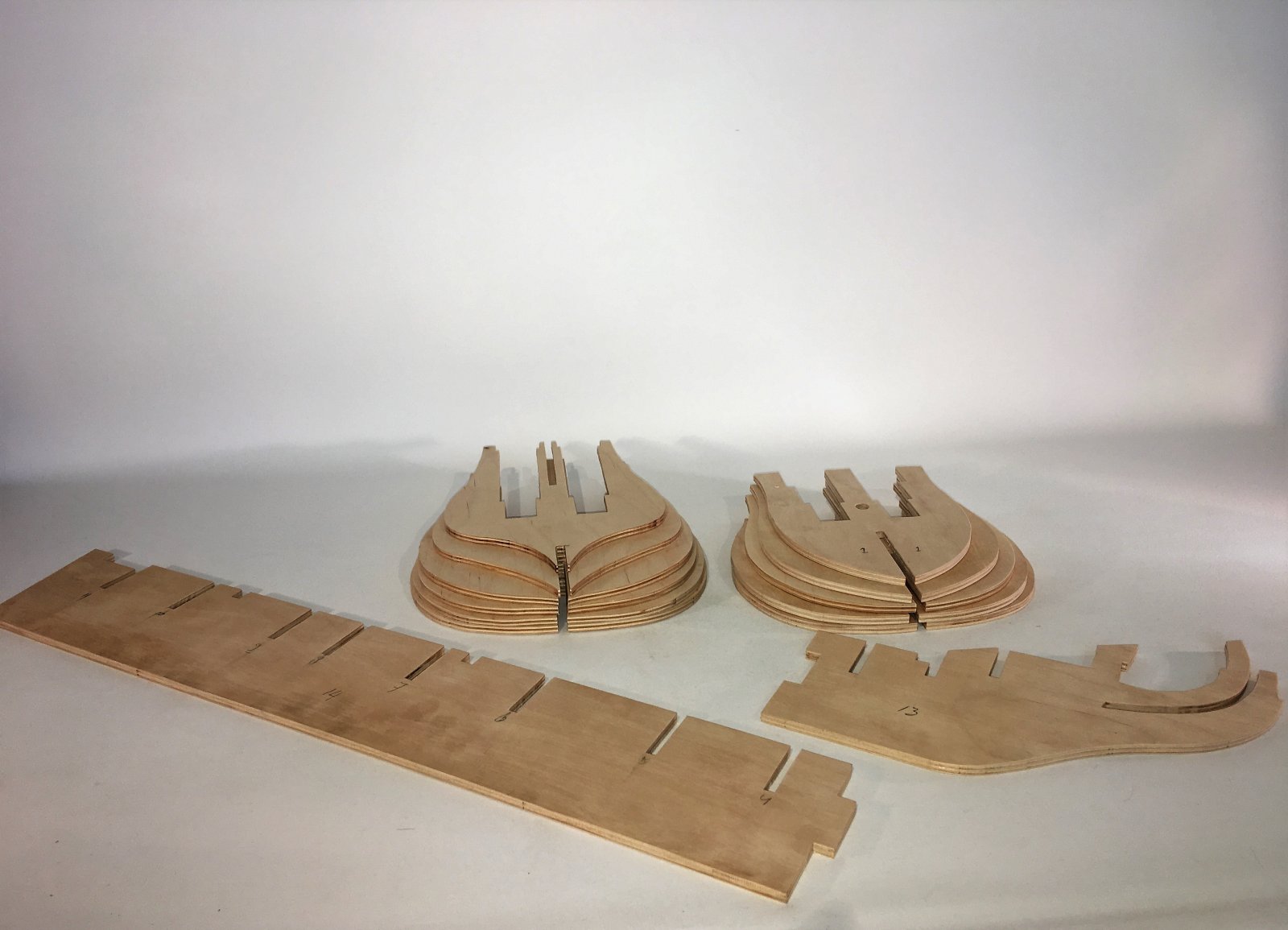

    Nu de zeilmakerij druk bezig is voor de ST kon ik de verleiding niet weerstaan om te beginnen met de koninklijke. Ik heb de originele tekeningen laten kopiëren. Aangezien deze tekeningen geen spantenplan hebben maar tekeningen 1:1 van de, in de kit meegeleverde multiplex spanten, heb ik deze op berkentriplex geplakt en uitgezaagd. Ik kon uiteraard een poging wagen om alleen een kiel te maken en de spanten handmatig uit te tekenen en te plaatsen maar dat vond ik toch een stap te hard gaan. Dan kan ik mij totaal niet meer houden aan de verdere opbouw zoals op de tekeningen is weergegeven. Dus een vel 6 mm berkentriplex gekocht, de tekeningen grof verknipt, opgeplakt en uitgezaagd. De "dryfit" is perfect IMG_5995.jpeg IMG_5997.jpeg
    Dave Bekers, Herby63, Marc w en 6 anderen vinden dit leuk.

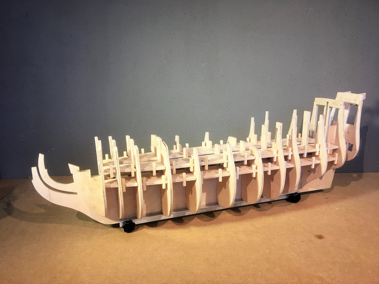

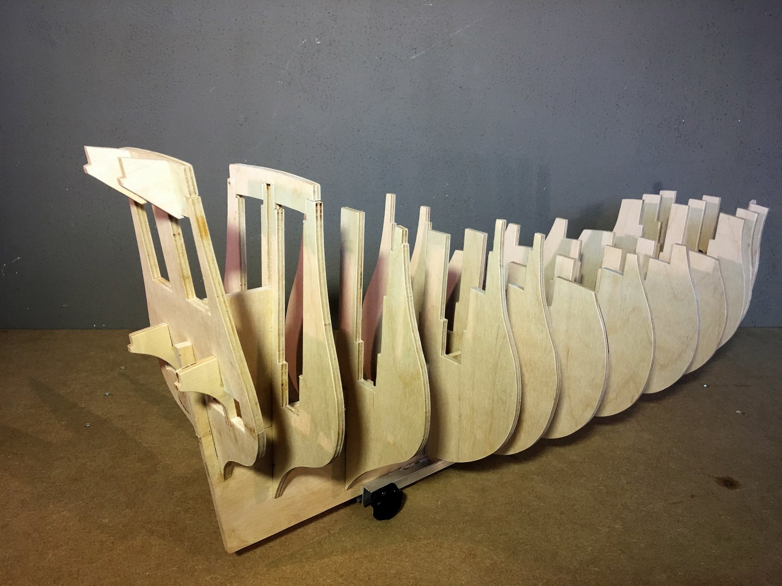

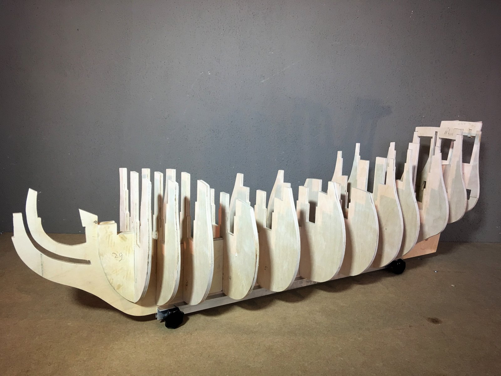

    Het "spantengeraamte" is klaar en definitief. De houten delen zijn gezaagd vanaf de opgeplakte tekeningen en ik moet zeggen zeer precies. Natuurlijk is de eerste fout al gemaakt. Ik kon niet anders als 6 mm berken multiplex krijgen hier in de buurt terwijl 5 mm voor de spanten vereist was. Ik dacht die ene mm verschil komt eigenlijk wel goed uit om straks meer "body" te hebben bij het beplanken. Maar dat betekent dat je daar met alle toekomstige delen zoals de dekken rekening moet gaan houden met zagen. Maar dat gaat goedkomen.....denk ik

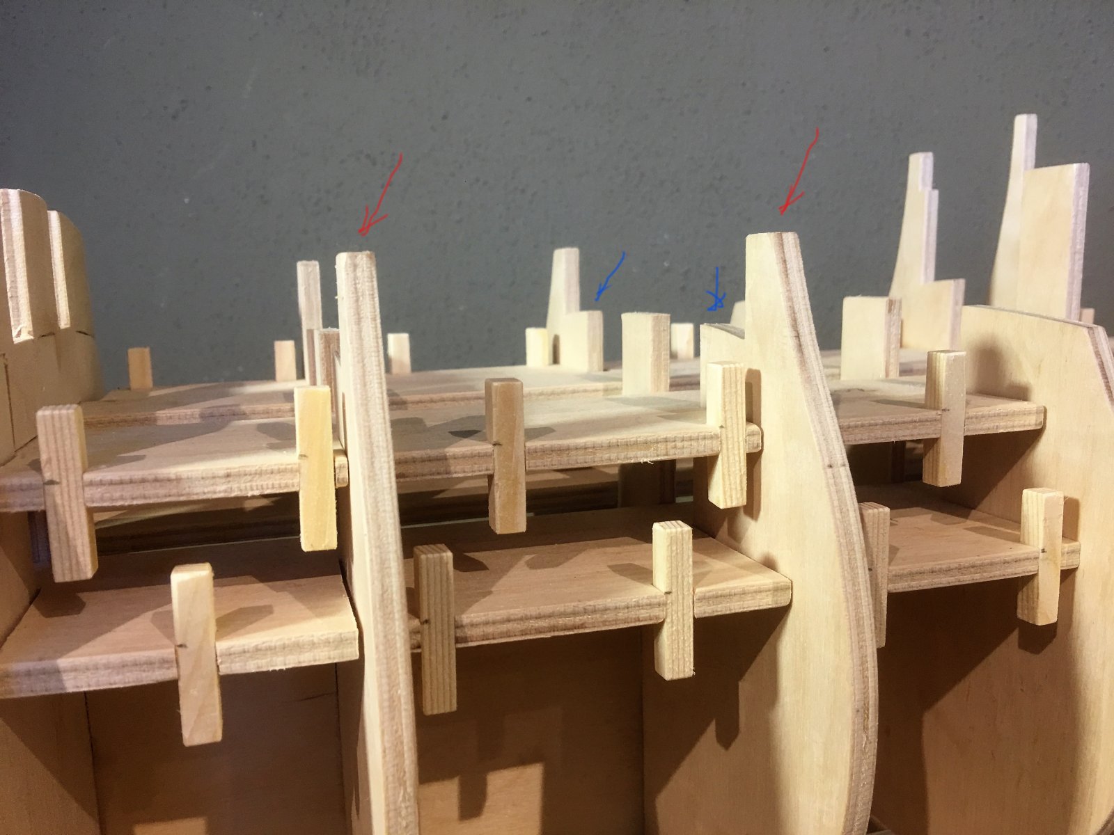

    Het "skelet" is klaar. Niet ontevreden. Ik heb de twee "valse" dekken aangebracht. Daanvan bleken de tekeningen als zaagsjabloon niet erg te kloppen en moest ik aardig smokkelen om de zaak passend te krijgen.
    De verticale stukjes vurenhout aan zijkant van de dekken dienen om straks de steeklopen van de diverse kanons op aan te brengen. Die worden dus nog zwartgeverfd.
    Hierna wordt het spannend. Ik wil geen gebruikmaken van de triplex dekken zoals op tekeningen 1:1 bijgeleverd maar alle dekken origineel beplanken met eiken latjes. Dat is me bij de ST prima bevallen maar dat was maar een cross-sectie. Nu wordt het anders. De nokken met rode pijlen op de spanten dienen om de verschansing van de romp straks vorm te geven maar die zitten voor het dek gruwelijk in de weg en moeten worden verwijderd. Dus wat is verstandig? Eerst de verschansing aanbrengen of toch het dek?

  20. Pingu57
    8.176
    Ik zou bijna denken, eerst het geraamte waar het dek op komt, dan een stuk verschansing maken, en daarna de stukken wegbreken en het dek leggen.
    Wel een mooi begin Ron
