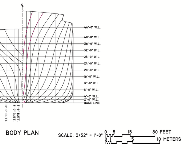

    Nou heb ik een aantal tekeningen gevonden maar ik kom niet helemaal uit de schaling.
    Bij het spantenraam is de schaal 3/32"=1-0"
    Ik ga uit van feet/voet maar dan?
    Ik was geen fan van wiskunde maar wil het wel graag snappen of kunnen omrekenen.
    Kan iemand mij hierbij helpen?
    Moet de eerste delen door elkaar of juist 3x32 doen?
    En wat doen die andere getallen? =1-0"
    Cheers :)

    Foto geeft wellicht meer aanwijzingen. Ik lees het als: 3/32 duim = 1 feet - 0 duim. 1 feet = 12 duim, 1 duim = 25,4 mm. 3/32" = 2,35 mm 1ft = 304,8 mm, schaal komt overeen met (afgerond) 1:130.
    Zijn er nog andere schalen op die tekeningen vermeld?
    Groet,
    paul

    1:130 kijk daar kan ik wat mee :)
    Maar dat andere deel je dan? 3/32?
    Cheers :)

    Originele schaal is: 3/32" : 1'-0". Omgerekend naar mm : 2,35 : 304,8 is gelijk aan 1:130 (304,8 gedeeld door 2,35)

    Ja bedankt voor de berekening maar waar haal je dan die cijfers vandaan?
    Ik zie cijfers maar ik kan de link niet leggen naar een omrekening.
    Wat reken je dan om naar wat?
    Is het nog anders uit te leggen?
    Jip en Janneketaal zeg maar :/
    Cheers

    Alles draait om de duim, je kan er verhalen uitzuigen, op slaan, maar dat is helemaal niets wat de engelsen er mee doen. Zij zijn de uitvinders van een maatsysteem gebaseerd op de duim.
    De maataanduiding duim (") komt overeen met 25,4mm. Een foot (') (meervoud is feet, afgekort ft.) is 12 duim.
    Zover het basisprincipe, een duim is zelfs voor engelse begrippen wat grof dus kun je 'm opdelen. In ons geval in 32 stukjes, dus 1 stukje = 1(duim)gedeeld door 32, om dit verkort op te schrijven is het 1/32", let op de zwevende komma's want dan is het duims. Een foot heeft slechts één zwevende komma. Het is ongebruikelijk maar je kunt 1" ook schrijven als 1/12'.
    Groet,
    Paul

    Normaal is de schaal van een aantal voet naar 1 duim, hier is de notatie omgekeerd. Ze geven 3/32 duim komen van 1 voet. De berekening van Paul klopt.
