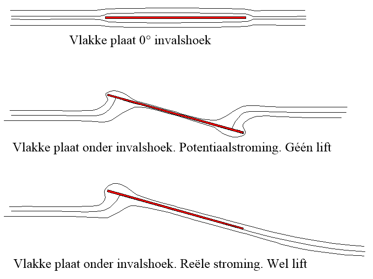

    Die truuk met de vlakke plaat werkt ook niet, omdat een vlakke plaat aerodynamisch niet vlak is.
    Zodra een vlakke plaat een aanstroomhoek ongelijk nul krijgt, is de profielneus te scherp, kan de lucht het profiel niet meer volgen, en laat los. Afhankelijk van de aanstroomhoek gaat de stroming later weer aanliggen, of niet als de aanstroomhoek te groot is.
    In het geval dat de stroming weer ergens gaat aanliggen is er (meer dan een fractie) lift. De wervel die daaronder ontstaat moet je feitelijk/deels als behorend tot het profiel beschouwen. Daarmee is het geen vlakke plaat meer ....

    Beste Bram, ik heb wel een venturi aangehaald om inzichtelijk te maken dat de lucht aan de bovenzijde versneld, maar ik heb zeker niet beweerd dat een venturi effect de lift verklaard van een vleugel (profiel).
    Die wordt verklaard door de integratie van de drukken die ontstaan door de snelheden van de stroming aan beide zijden van het profiel, en berekend met de formules van Bernouilli (die geboren is in Groningen!).
    In jouw laatste linkje staat in de 4e alinea dan ook, zoals ik aangaf: 'So both "Bernoulli" and "Newton" are correct.'
    De stroming rond een zeil is natuurlijk niet die om een vlakke plaat, los van de bij goede boten mooi gevormde mast die lokale loslating zo veel mogelijk vermijd, zal de zeiler afhankelijk van vaarsnelheid, relatieve windrichting en windsnelheid de spanning in zijn schoten zodanig aanpassen dat een bolling ontstaat die de beste voortstuwing (niet noodzakelijkerwijze de meeste lift!) geeft. Meestal is dit een situatie geven die een aanliggende stroming geeft. Maar als zeiler weet jij dat natuurlijk ook.
    Dat de gelijke pad theorie niet klopt is ook al gesteld. En Fotor, ook al is de weg bij het leveren van lift, mogelijk zelfs per definitie, langer aan de onderdruk zijde. Een luchtdeeltje aan de onderdrukzijde is eerder bij de achterlijst dan eentje aan de drukzijde. Wanneer je de lift als wervel beschouwd is dit mogelijk het makkelijkst voor te stellen.

    Ten eerste is een vlakke plaat geometrisch heel simpel, maar aerodynamisch ingewikkeld. Dirk duidde daar al op. Je mag de wet van Bernouilli niet toepassen in een losgelaten stroming, en die heb je bij een vlakke plaat onder enige invalshoek altijd. Zoals Dirk al schreef, in het geval dat de losgelaten stoming na de neus weer aanligt op de vleugel mag je de nieuwe vleugelvorm beschrijven als die om de loslating heen, ja inderdaad een andere vorm.
    Jij stelt dat dan de buitenvorm van een profiel verandert en daar heb je bij nauwkeurige beschouwing inderdaad gelijk in. Net zoals de effectieve profielvorm bij gelijke invalshoek en variërend Reynoldsgetal veranderd. Dit komt door veranderingen in de grenslaag bij variërende invalshoek en Reynoldsgetal. Het is de buitenstroming die de drukken bepaald. En die drukken bepalen dan weer eventuele lokale of gehele loslating.
    Het leven is niet zo eenvoudig als het bij oppervlakkige beschouwing lijkt. Stromingen zijn daar geen uitzondering op.

    Na dit stoom afblazen ga ik toch een beetje terugkrabbelen:rolleyes:: ik zal hier een bewerking in het Nederlands plaatsen van betreffende artikeltje met wel wat her-redigeren.
    Dit in een poging om terug te keren naar de originele vraagstelling maar met weglating van de elementen die teveel aanknopingspunten geven naar de eigenaardigheden van de theorien van Peter Apel: voor je het weet gaat het dan daar weer over.
    Even geduld svp

  20. Rick NL
    Rick NL
    Lid geworden:
    18 apr 2008
    Berichten:
    2.739
    Locatie:
    Gouda
    @Peter ik lees graag hoe jij je vraagstelling en antwoord formuleert.
    Verder:
    Ik denk dat de vragen in dit draadje het beste gesplitst kunnen worden in twee vragen.
    1e. Hoe ontstaat het stromingsveld om een profiel, vlak, hol, met of zonder dikte.
    2e. Hoe ontstaat op basis van het ontstane stromingsveld hieruit lift.
    Om het ontstaan van het stomingsveld inzichtelijk te maken, en daarvoor is Peter zijn vlakke plaat goed geschikt. De stroming over een vlakke plaat onder 0° invalshoek is globaal bekeken niets aan de hand. Mooie stroomlijnen parallel aan de plaat.
    Wanneer we een volledig verliesvrij, ideaal gas zouden hebben dus zonder wrijving, (viscositeit stroperigheid) zou er zich een stroming ontwikkelen als in het middelste plaatje. Met stuwpunten aan de voorzijde onder en aan de achterzijde boven aan het profiel. Als je een isolator in de vorm van het profiel in een spanningsveld plaatst krijg je inderdaad dit patroon in veldlijnen.
    Echter, het stuwpunt aan de achter bovenzijde kan in een reële stroming niet bestaan. De lucht kan niet zo snel de bocht om tegen een drukverhoging in. In de praktijk zal de stroming aan boven en onderzijde in de richting van de staart afstromen zoals in het onderste voorbeeld. Dit wordt de Kutta conditie genoemd naar de gelijknamige theoretisch aerodynamicus.
    Hierdoor zal de snelheid over de bovenzijde van het profiel toenemen en aan de onderzijde afnemen.
    Dit verklaard het stromingspatroon bij lift. Met alle drie de benaderingen (Newton, Bernouilli en Kutta-Joukowski) kan de grootte van de lift worden verklaard.
    Met profielen met dikte en/of welving is het in principe gelijk.
    Het is grappig vast te stellen dat we in een ideaal gas, zonder wrijving geen lift kunnen opwekken met een vleugel. Viscositeit is op detailniveau een last maar op macro niveau onontbeerlijk.
    Rick
