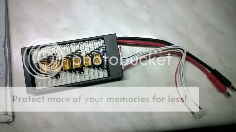

Ik hebt sinds kort een parallel board aangeschaft om meerdere lipo's tegelijk op te laden . Daar ben ik op het moment zeer tevreden over , scheelt een hoop tijd . Ik laad bv een twee lipo's van 4s 1300mAh met 2600 mAh op de lader . Na het gebruik van de lipo's wil ik ze in storage brengen , kan ik deze dan ook met 2600mAh parallel in storage brengen ? het betreft deze parallel board [/URL][/IMG]
Dat kan, als ze maar ongeveer even ver leeg zijn. Ik meet altijd mijn lipo's voor in ze parallel aansluit. Als er meer dan 0.1V verschil is tussen de celspanningen dan laad ik ze liever apart.
Jazeker kan dat. Wat er al gezegd werd zorg ervoor dat ze ongeveer even vol zijn. Ik gebruik sindskort ook dit soort bordjes en ik gebruik eigenlijk niets anders meer. Scheelt veel tijd met laden in ieder geval. En ik vlieg met timer en telemetrie dus accu's zijn altijd op ongeveer dezelfde lijn. Maar ik gebruik het alleen op lipo's die even oud zijn en op mijn 6s lipo's die ik als 12s gebruik en als setjes bij elkaar houd.
Ik laad af en toe zelfs verschillende capaciteit accus door elkaar. Zolang het aantal cellen gelijk is gaat dat prima.
