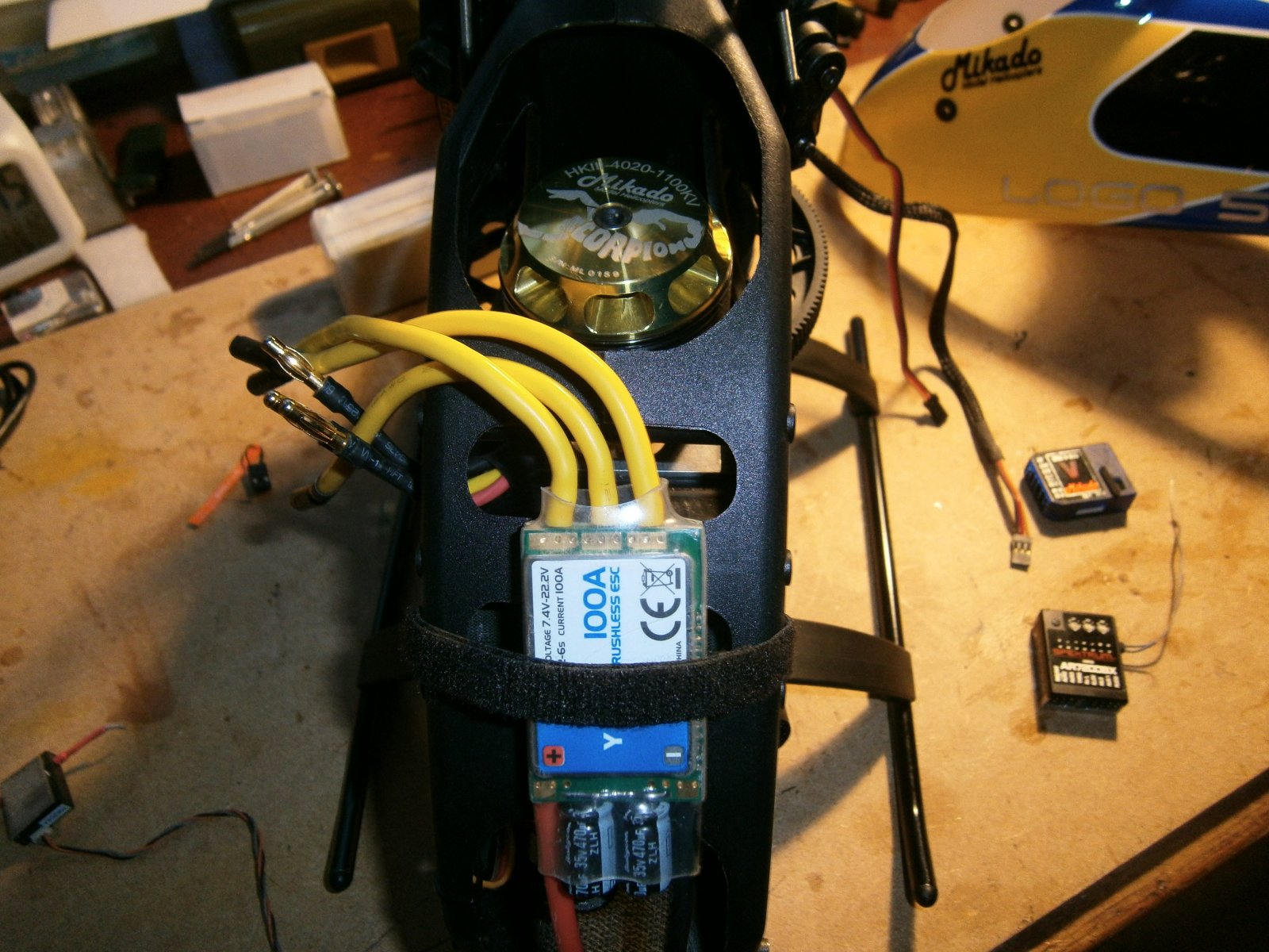

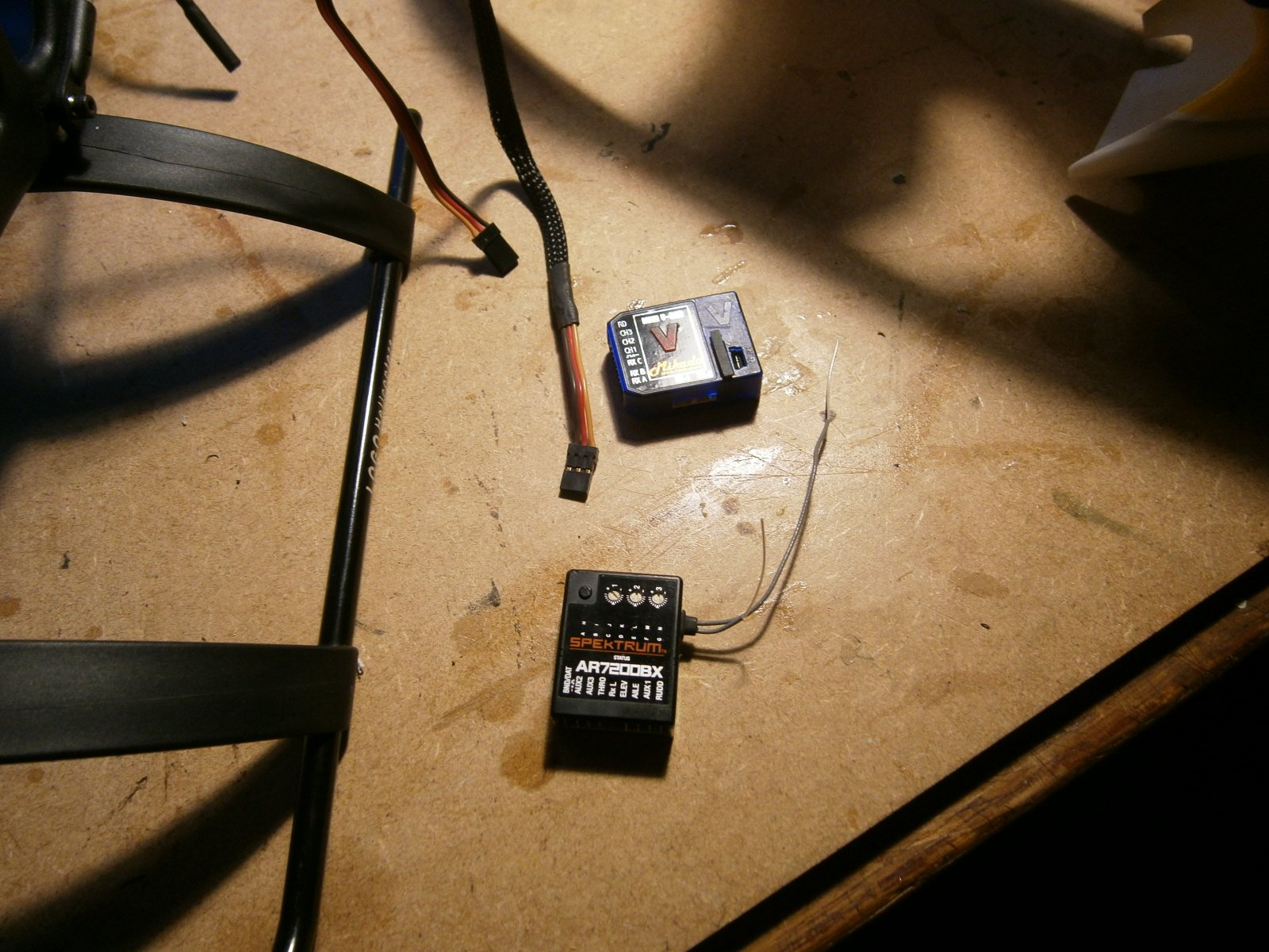

En hier is hij dan , eerst grondige controle en het was nodig . Tail rotor zat omgekeerd . Mechanisch juist zetten van servo armpjes . Maar voor de rest ziet het er goed uit behalve de AR7200 BX . Krijg er niet het hele programma uit ? Maar deze vraag staat al onder "flybarless" op het forum hier . Alle hulp welkom . Ik heb ook nog een mini v bar liggen anders gaat die er op . De esc is een YEP ( ik weet YGE kloon ) . Zelf nog niet gebruikt , is die ok ?
Ik vlieg op 2 helies YEP 100, waarvan 1 de Logo 550, gaat prima. Heb alleen op beide een losse BEC gezet, ik vind de ingebouwde net te krap. De YEP heeft een mooie soft start, ik ben er tevreden over. Ben nog meer fan van de Hobbywing 100, is iets duurder maar heeft een krachtige ingebouwde BEC, ook een mooie soft start, en word absoluut niet warm. Op de Logo 600 (ook op 6S) heb ik ook 100a maar dan wel van Kontronik, gaat ook super, dus ik ben niet bang dat 100a te weinig is. Dus die YEP 100 op een 550, gewoon doen. Maar, ligt natuurlijk aan je vliegstijl, ik vlieg flink sport maar geen 3D.
Ik ben ook sportvlieger en zelfs aan de rustige kant . Er zitten nu 520 blades op geen 550 . Als die zo goed vliegt misschien zo laten . Ben nog aan het worstelen met de AR 7200 maar heb gisteren een goede tip gekregen hier op het forum .
Dat is een vraag waar geen sluitend antwoord op bestaat. Punt 1, ligt dat aan hoe je de heli op bouwt Punt 2, vind iedereen iets anders fijn Throttle curve: zou ik niet doen, stel de ESC in op governor, en gebruik dan een flat-line. Idle 1, 2, 3 bv 70, 80, 90%, is afhankelijk van welke pinion je gebruikt. Pitch curve: is nog persoonlijker. Tijdens het afstellen van de AR7200 zet ik min & max pitch op -11 en +11 graden, 12 maakt het wat spannender, 13 zou ik niet doen als je geen 3D doet. Ik laat in de zender dan op idle 1 tot 3 gewoon een lineaire lijn staan van 0 naar 100 (50 als midden, dus 0 graden pitch bij mid stick). Je kunt idle 1 ook van 10 tot 90 laten lopen, voor iets kleinere min en max blad hoek. Ik kan ook iemand die heeft als 50% positie (mid stick) 65% pitch, dan zweeft de heli bij mid stick. Persoonlijk vind ik dat laatste niet fijn, voor sport vliegen vind ik dat hij op de kop het zelfde moet doen als normaal. Veel keuzes hierin, alles hoe je zelf wilt.
