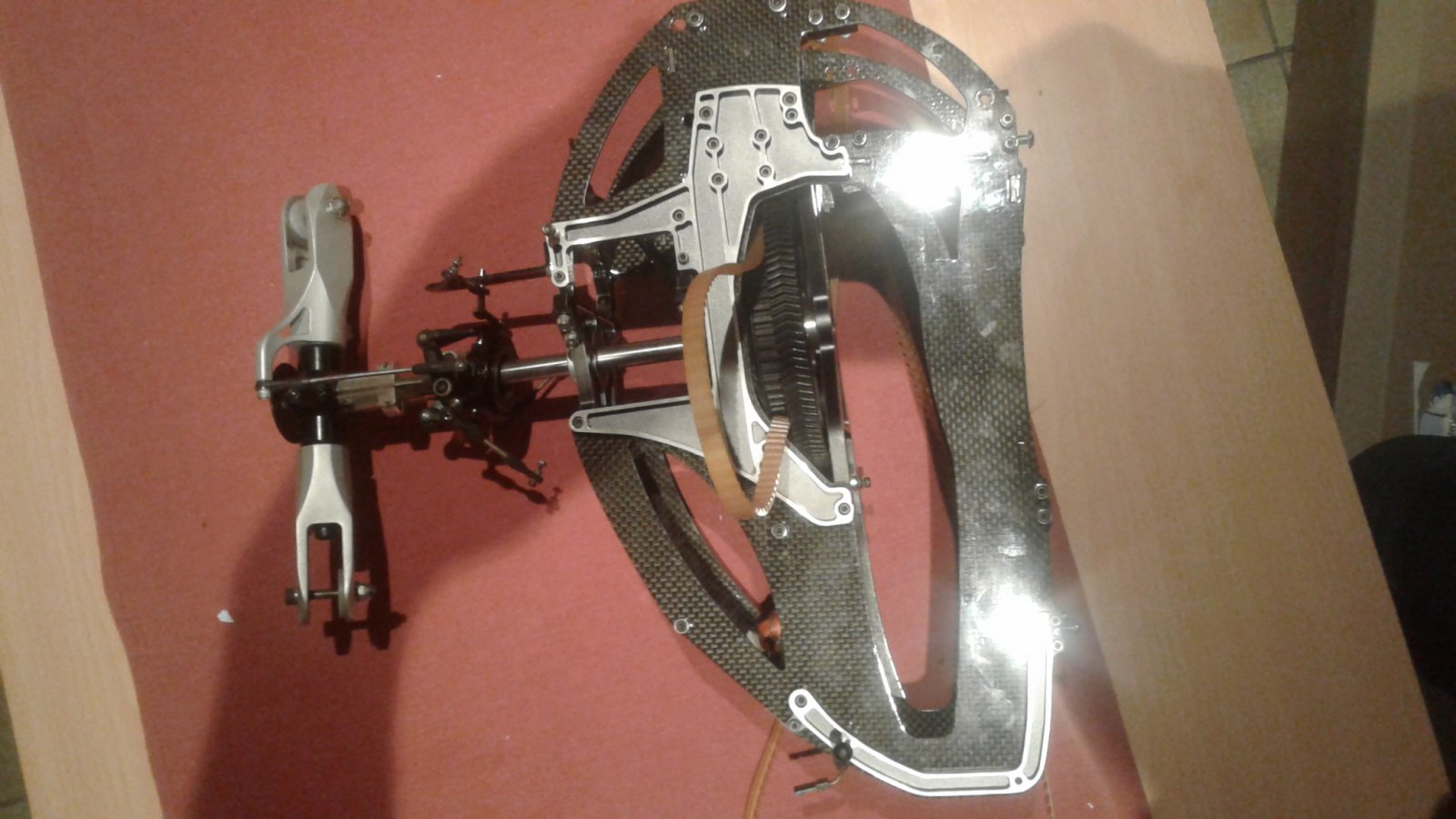

Ik werk enkel met align, hoe verwijder je een logo zen hoofdas? Zie geen schroeven aan de tandwielen..
Stelring boven het bovenste lager losdraaien , dan kun je de hoofdas naar beneden drukken . Door de hoofdas zit een stift , onder de tail pully . Die kun je nu losmaken , en de hoofdas naar boven trekken .
