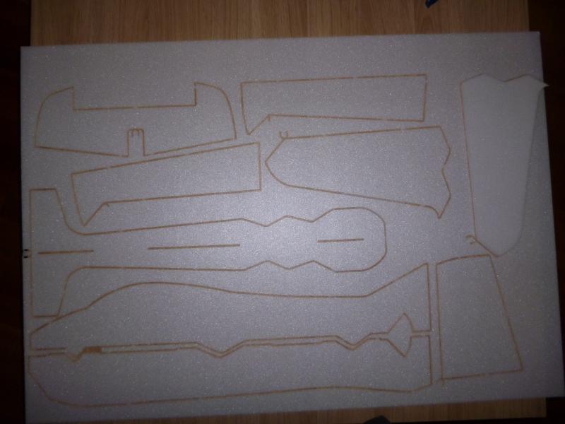

Ik ben vandaag maar eens begonnen om de bekende Clik shockflyer na te maken. nadat ik een tekening gekregen had heb ik deze eerst aangepast om te kunnen snijden CNC dus.
alle onderdelen netjes uitlijnen op 1 vel depron en hier is het resultaat na 45 min snijden
