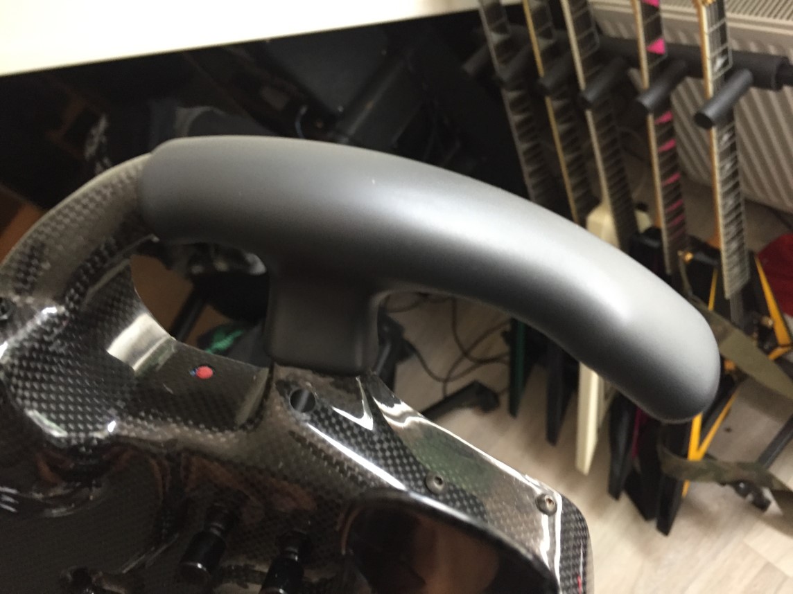

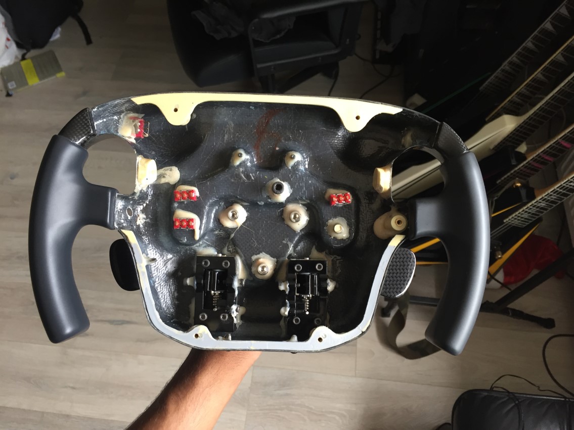

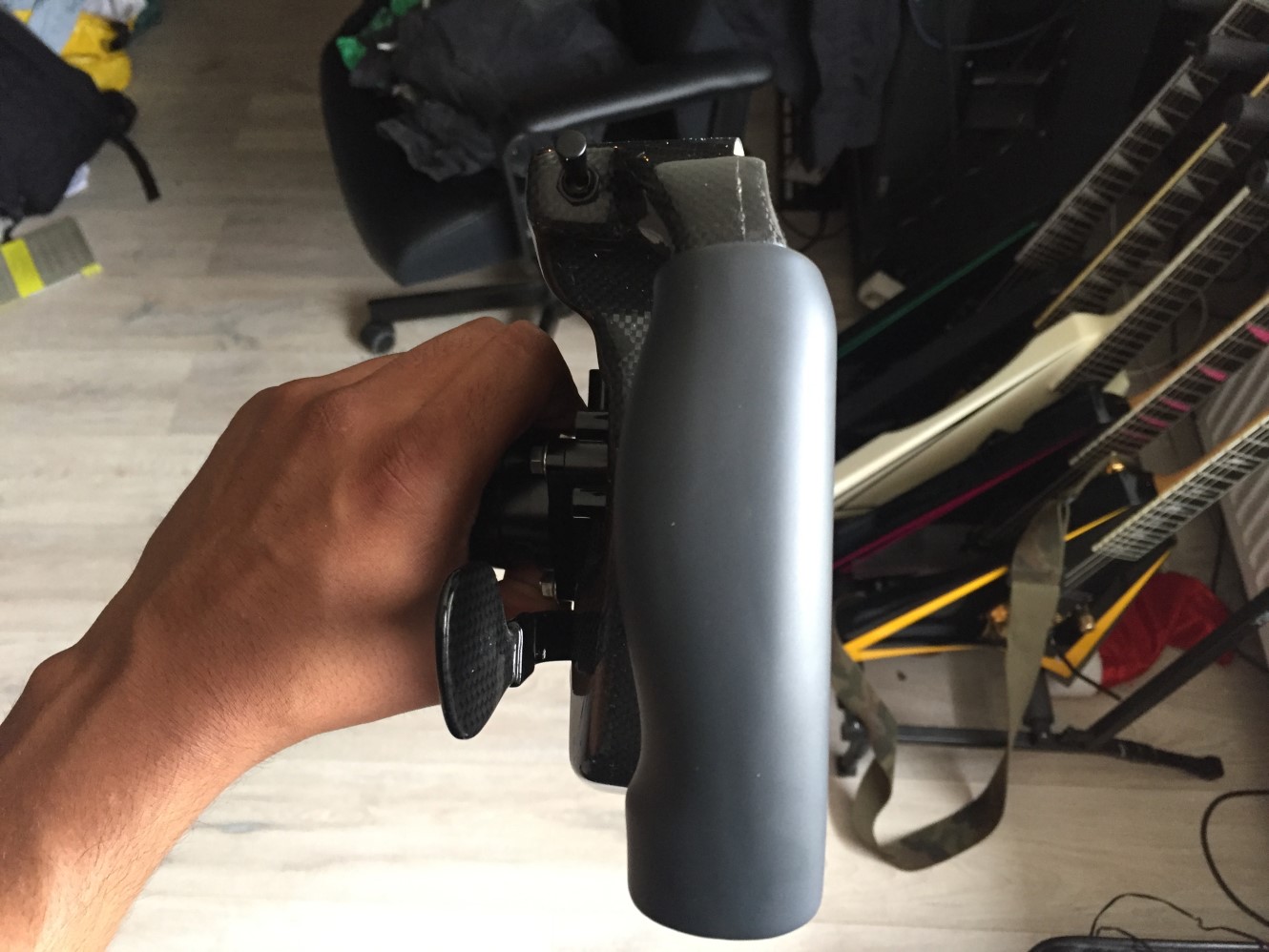

    Beste modelbouwers.
    Ik ben opzoek naar advies omtrent het maken van een mal van bestaande handgrepen op een Formule 1 stuur, en deze opnieuw gieten in ander materiaal,
    het gaat om een Formule 1 stuur die gemaakt is voor decoratie, echter wil ik deze gaan gebruiken voor simulatie doeleindes, al is het zo dat deze stuur kwalitatief niet al te stevig gemaakt is zijn er een aantal dingen die ik wil aanpassen, zoal de handgrepen, ik wil de vorm behouden maar de bestaande handgrepen zijn nu gemaakt van een soort peurschuim met daar omheen een verflaagje, totaal niet robuust. ik zou graag een mal willen maken van de bestaande handgrepen, dan deze van het stuur af snijden of schuren en dan van een rubber soort (zoals handvaten op een fiets of motorfiets handvaten) deze willen vol gieten in de mal om het stuur heen, zo dat de exacte zelfde vorm terug komt.
    ik hoop dat ik hier wat idee├źn kan op doen.
    hoor graag jullie reacties

    Een mal maken kun je doen met 2k gietsiliconen oid
    Verkrijgbaar bij Mr boat.
    Ook losmiddel nodig.

    Jammer dat je niet in Amsterdam woont, daar zit een winkel die alles verkoopt wat je nodig hebt.
    Ik denk dat siliconen niet handig is, dan kan je er met geen verfsoort meer overheen.
    Je moet meer gaan denken aan latexrubber of neopreen.
    Ik zou eens een mailtje sturen naar deze winkel, daar zullen ze je gegarandeerd kunnen helpen.

    Bedoel mal maken van siliconenrubber 2 componenten
    Als dat uitgehard is en je het origineel eruit heb gehaald kun je het opgieten met 2 componenten rubber of wat je wilt.
    Die siliconen doen na uitharding niets meer.
    Dus geen gezeur met verf oid

    Als er eenmaal siliconen ergens mee in aanraking zijn geweest moet je het heel goed reinigen met siliconenverwijderaar.
    Veel te veel werk.
    Mal maken van gips, latex erin en na een paar uur de mal openen.
    Dan heb je mooie zachte handgrepen in de kleur die je wilt want latex kan je inkleuren, nog mooier is neopreen ipv latex alleen is dat lastiger te koop.
    Voordeel is dat gips ook helemaal niks kost.
