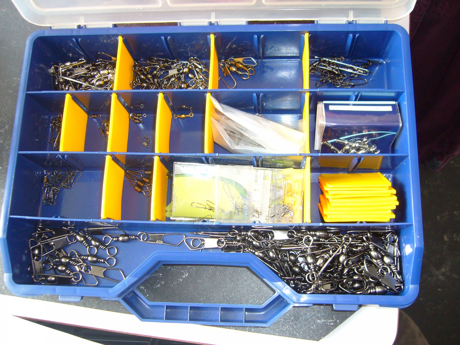

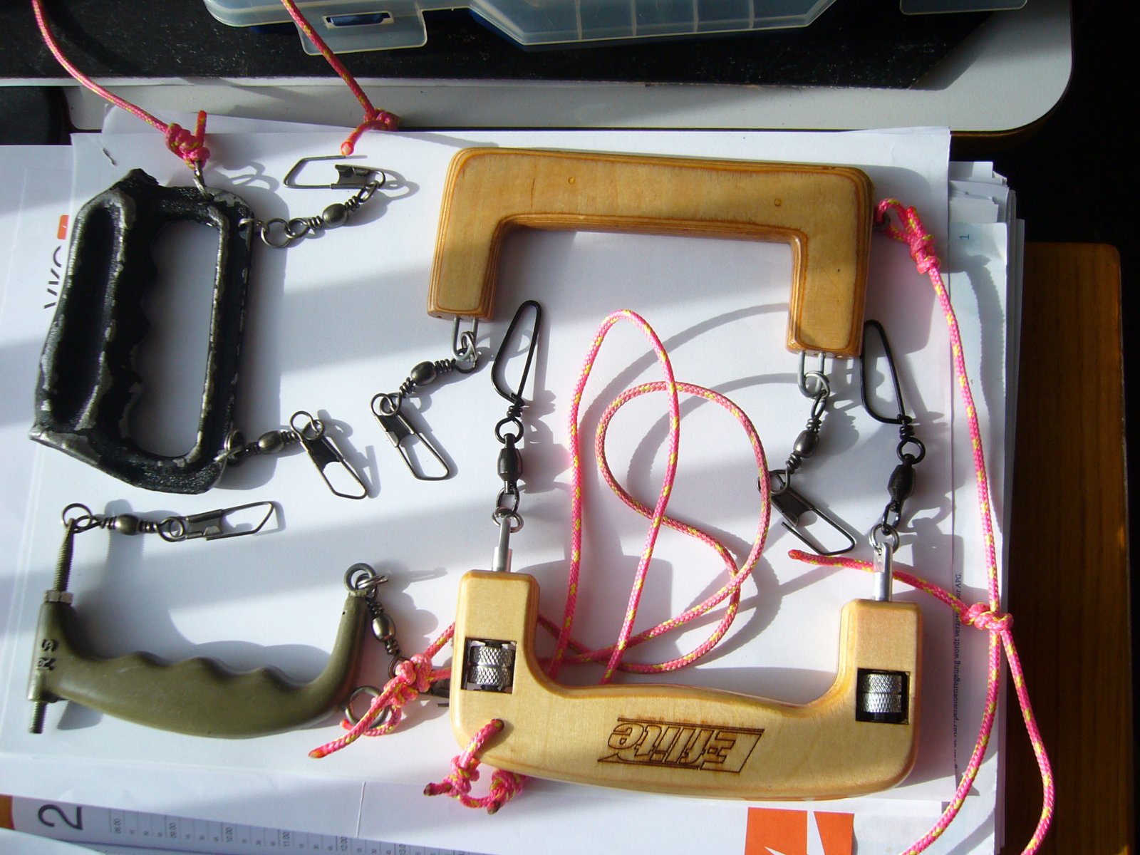

Draadje gevonden 3de tabblad van de hoofdindex, titel; Het Handvat. Rechtsboven ligt mijn interpretatie van Henks handvat. Je heb ook wartels nodig, niet kopen! ik heb een doos vol van die dingen. http://www.modelbouwforum.nl/threads/hét-handvat.204483/
Max, bedankt! Hier kan ik wel,wat mee. Vooral het handvat van Bruno zet me wel aan het denken, en ik kijk ineens met heel andere ogen maar mijn rechterhand. Ik denk dat ik eerst eens begin om een handgreep op maat maak, en dat ik daarna de contour van het handvat ga aanpassen aan mijn eigen ergonomie. Ook de tip om meerdere gaten voor de fietsspaken te maken ga ik gebruiken! Max
Sorry hoor; maar deze is te mooi om te laten liggen!! " ik kijk ineens met heel andere ogen maar mijn rechterhand"
Hoi F Max, 90% van alle LB vliegers kunnen prima uit de weg met het handvat op de tekening uit Aeromodeller. En het is in een uurtje te maken. Een bruikbare verfijning is om er een plak 10mm balsa aan een kant tegenaan te plakken, en dat in vorm met je hand te schuren. Mocht blijken dat je toch liever met een iets ander handvat vliegt, dan kunnen de goede bedoelingen van alle doorgewinterde LB azen toegepast worden. Maar denk wel dat wedstrijdvliegen, in Stunt, Combat of Carrier veel hogere eisen stelt dan het leren vliegen met een klassieke trainer/ stunttrainer. Overigens ondersteun ik het aanbod van Bruno en Max om eens in Kampen LB te komen demonstreren (en les te geven met een trainer). Met groeten uit zonnig Malta, Henk
Henk, Ik zal vanavond op onze clubavond eens even kijken wat we kunnen afspreken over een LB demo c.q. oefensessie. Lijkt mij in elk geval erg leuk! Over het handvat: ik ben niet van plan om een zeer fancy ding te maken, maar als ik toch aan het zagen ben, dan maakt het ook niet uit of ik een tekening volg, of de lijnen van mijn hand. Max

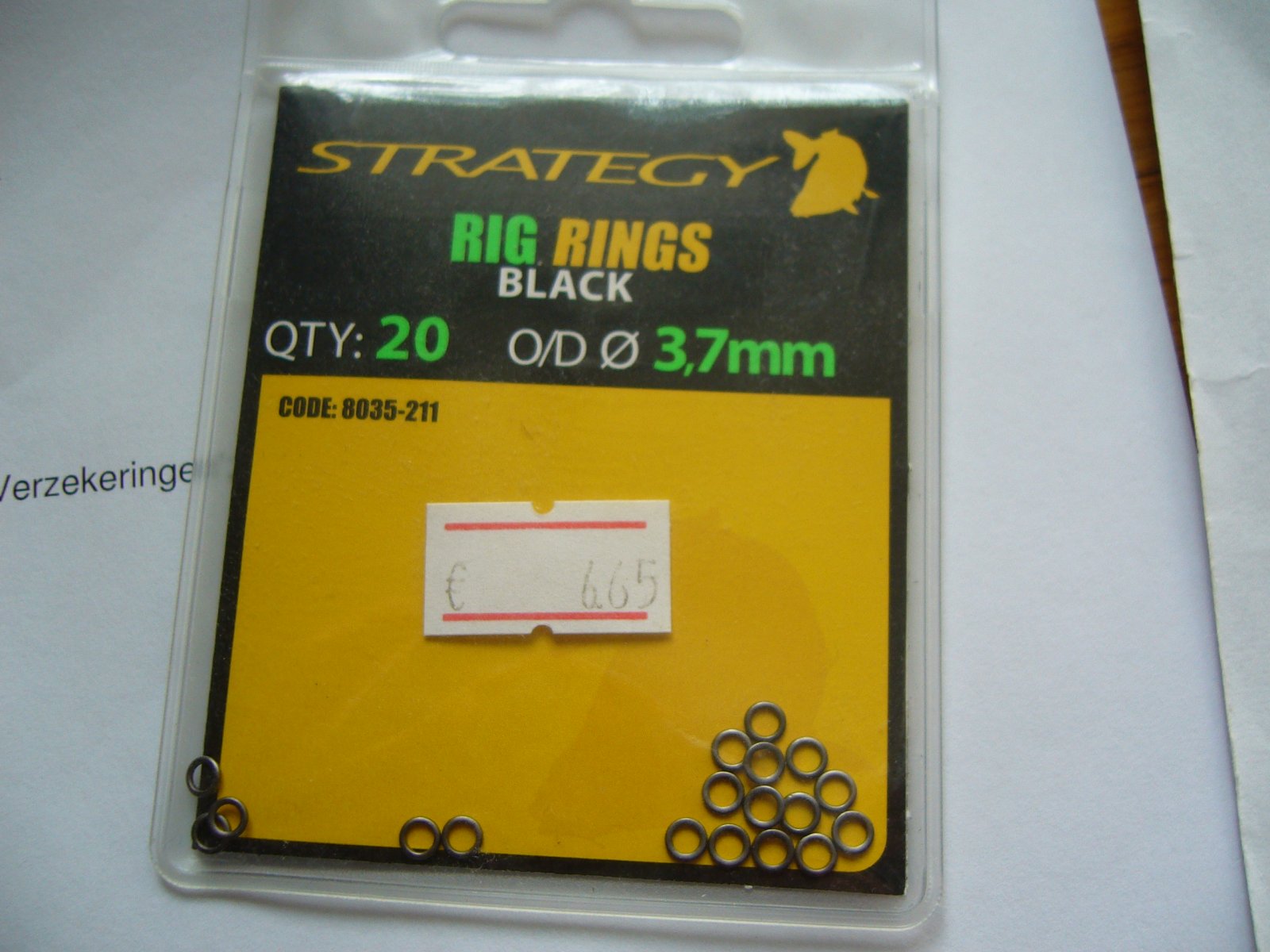

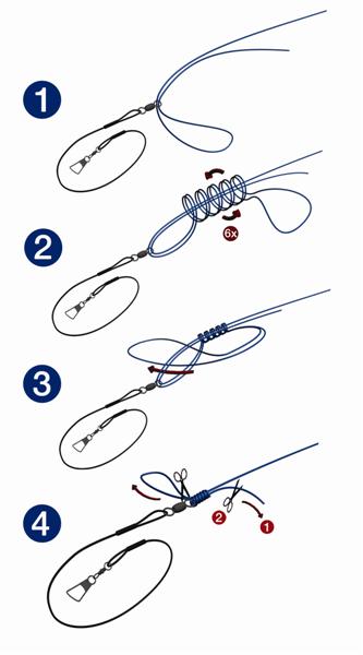

Lijnen; Ik heb stalen setjes 0,3 mm dik van 12,80 meter en van 17,60 meter. Genoeg voor de eerste vluchten. Neem ik mee. Verder heb ik nog 1.800 meter Dyneema in de kast liggen; diameter 0,24 mm, treksterkte 40 kg. Of 1.800 meter diameter 0,17 mm, treksterkte 20 kg. Ik was al van plan daar volgend jaar mee te gaan vliegen met een ultralicht carriermodel. En die maak je zo; Leg de laatste 30 cm van de gevlochten lijn dubbel en haal deze door het rigringetje. Afgebeeldt is een wartel. Sla de lus zes keer om de lijn. Haal het uiteinde van de lus door de opening voor het oog van rigringetje Bevochtig de lijn en trek deze voorzichtig maar stevig aan. Knip de lus en het uiteinde kort af en klaar.
