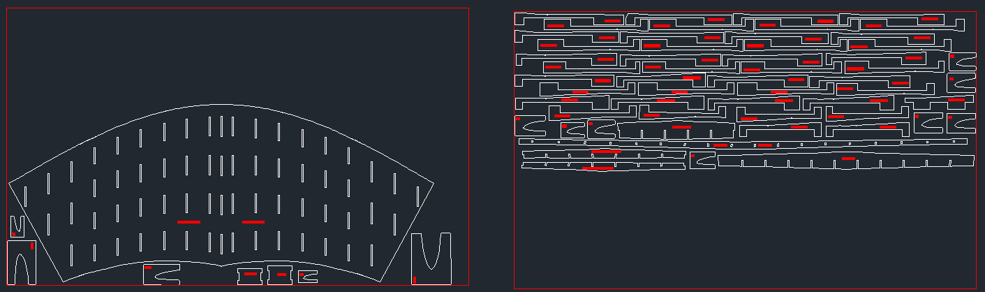

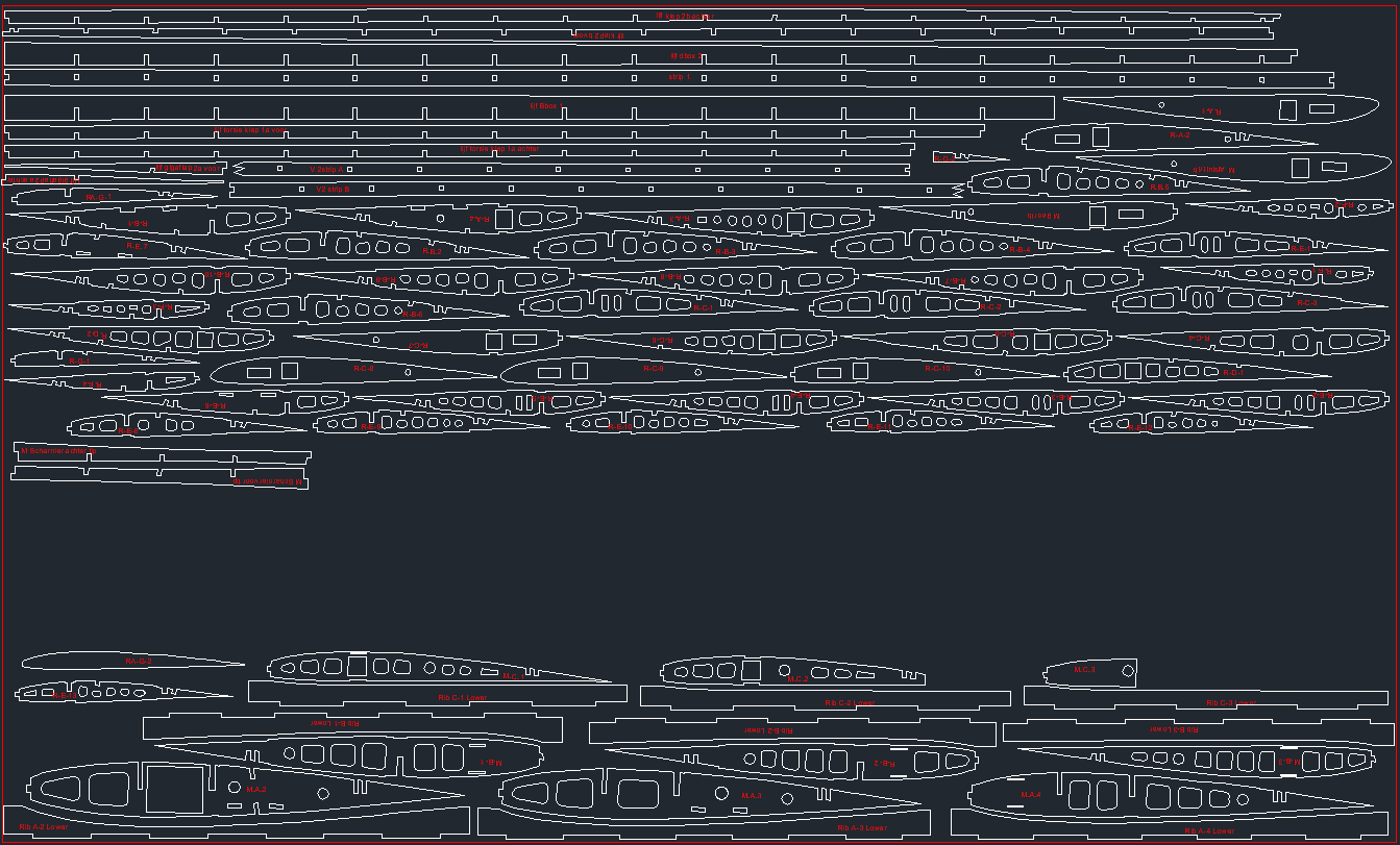

    Ja, klopt ben stiekem bezig met de McHorten II
    Files gaan eerdaags onder de laser en dan op de E&A bouwplank.

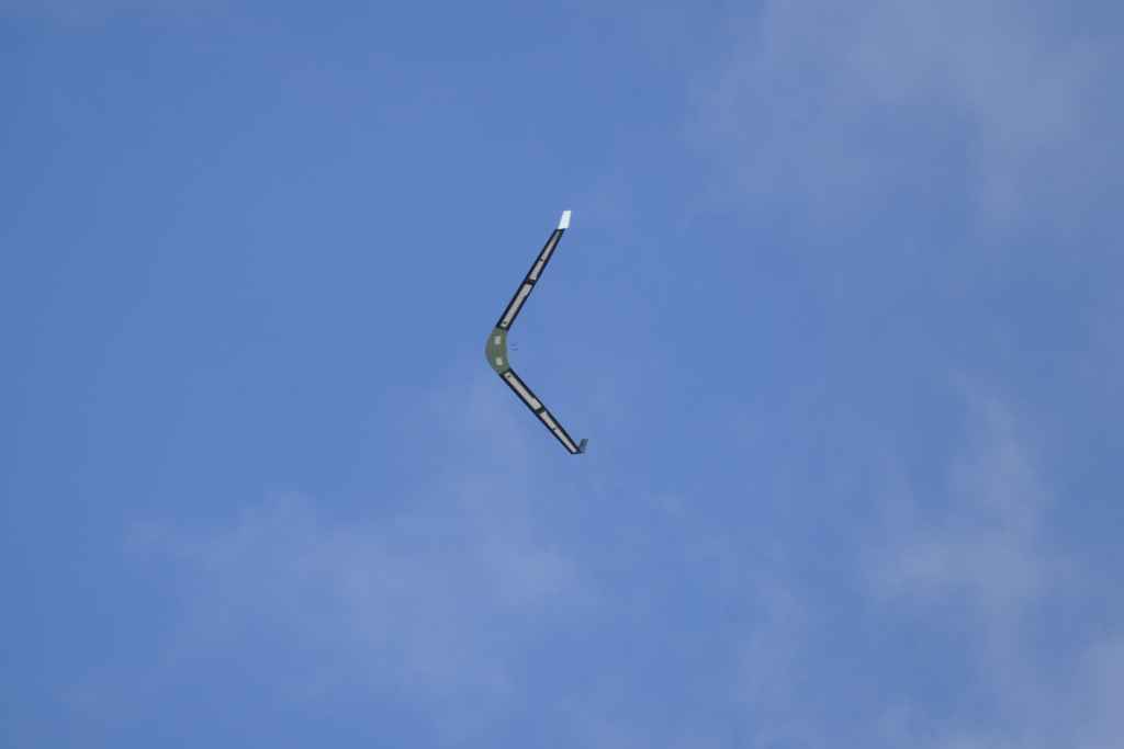

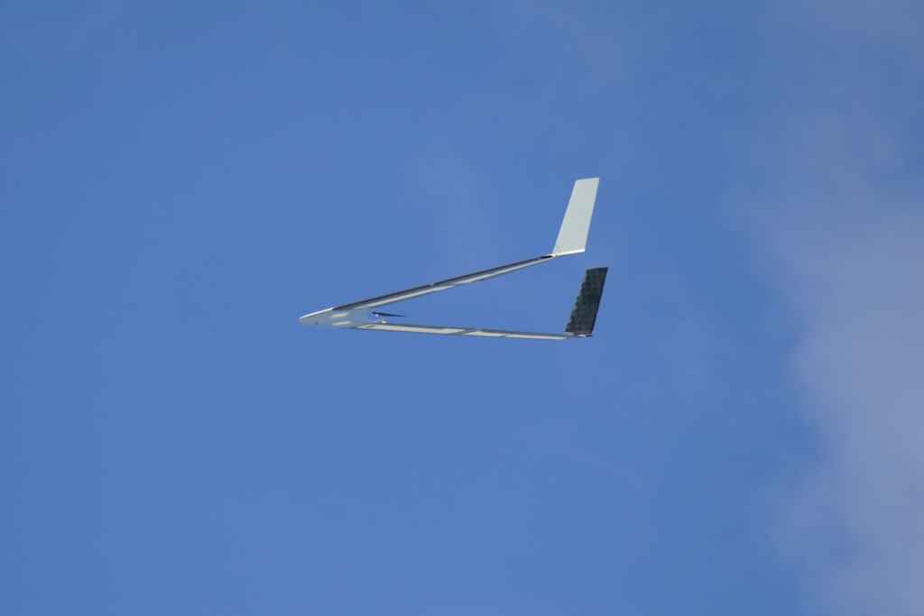

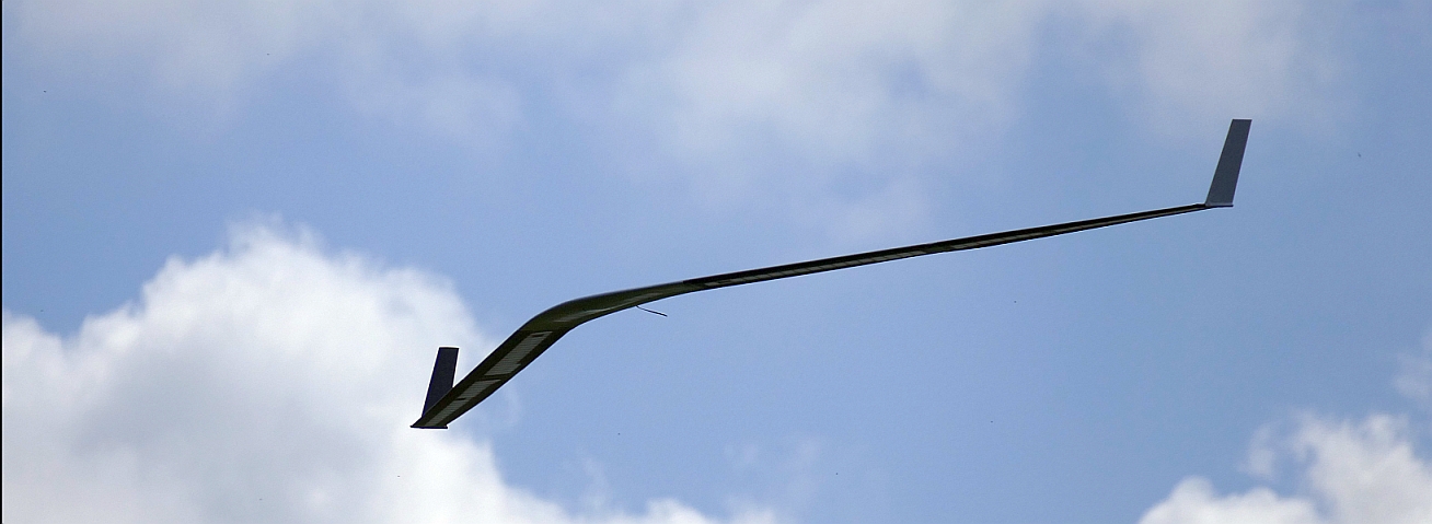

    Het heeft even geduurd, maar versie 2 heeft vandaag het luchtruim gezien. Met winglets, dus McHorten kan ik hem niet meer noemen (dan komt Dirk op de koffie ;-) McWing dus voortaan.

    Prachtig! Hoofdzaak: het vliegt. Is zij makkelijk het luchtruim in te krijgen?

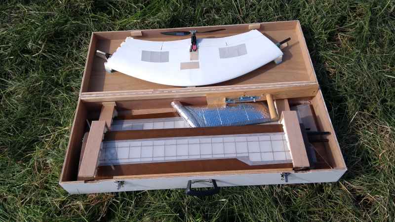

    Ik stond uiteraard met trillende handen aan de zender, maar hij vloog als een mak lammetje. En wonderbaarlijk, bij motorloop geen down nodig. Aan het eind van de ochtend kon hij onbeschadigd in zijn koffer weer mee naar huis.

    Qua transport afmetingen lekker compact!

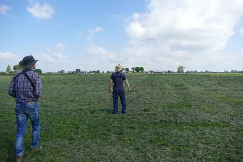

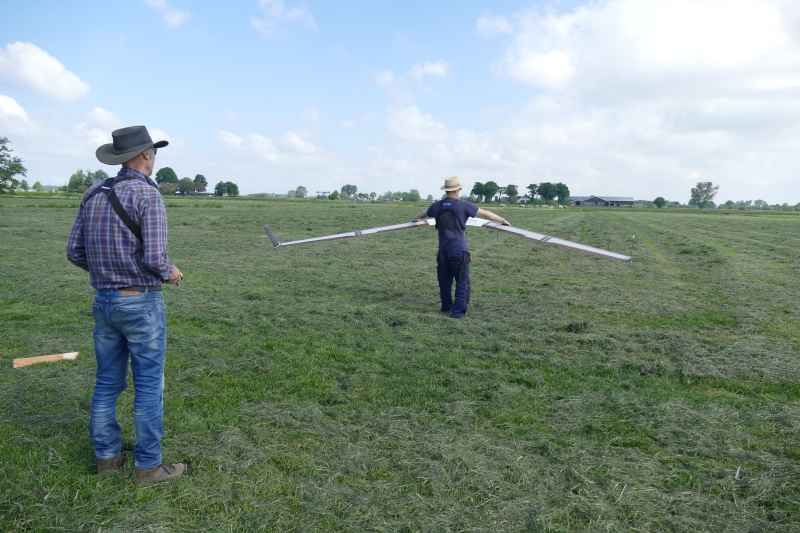

    Starten is nog wel wat. Het zwaartepunt ligt achter de vleugel in het niks en er is ook geen romp om vast te pakken voor een handstart. Ik had een start hulp gefabriceerd, maar Dirk wierp deze terzijde en pakte de vleugel met zijn blote mannenklauwen beet. Bungee elastiek maximaal uitgerekt en gaan. P1190522 mcwing start 1.jpg

    En qua zweefeigenschappen... hoe doet zij het in de thermiek?

    Op deze zonnige dag de thermiek capaciteiten kunnen testen. Er moet flink wat thermiek geweest zijn, want 2 uur gevlogen en slechts 1000 mAh uit het 3S pakket.
    De starthulp werkt nog niet perfect. De veer is niet sterk genoeg om de pen te ontgrendelen tegen de kracht van het bungee elastiek in. Daar moet ik nog wat op verzinnen, want dan kan ik hem ook zelf starten.

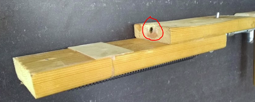

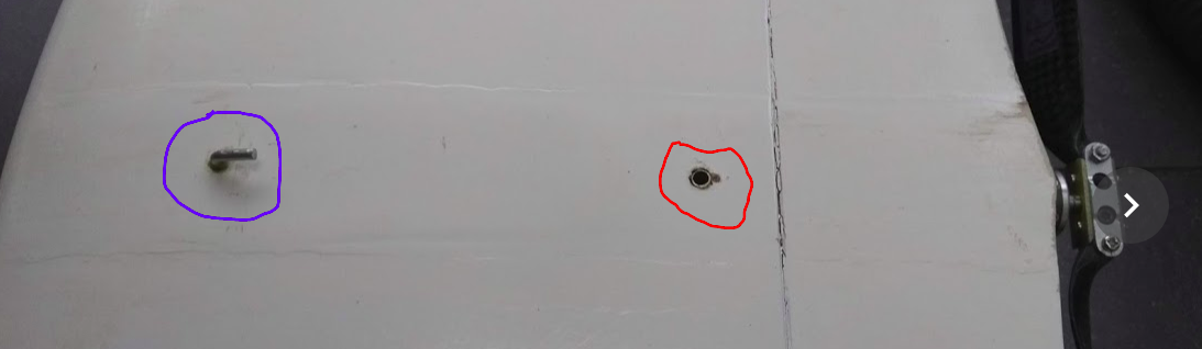

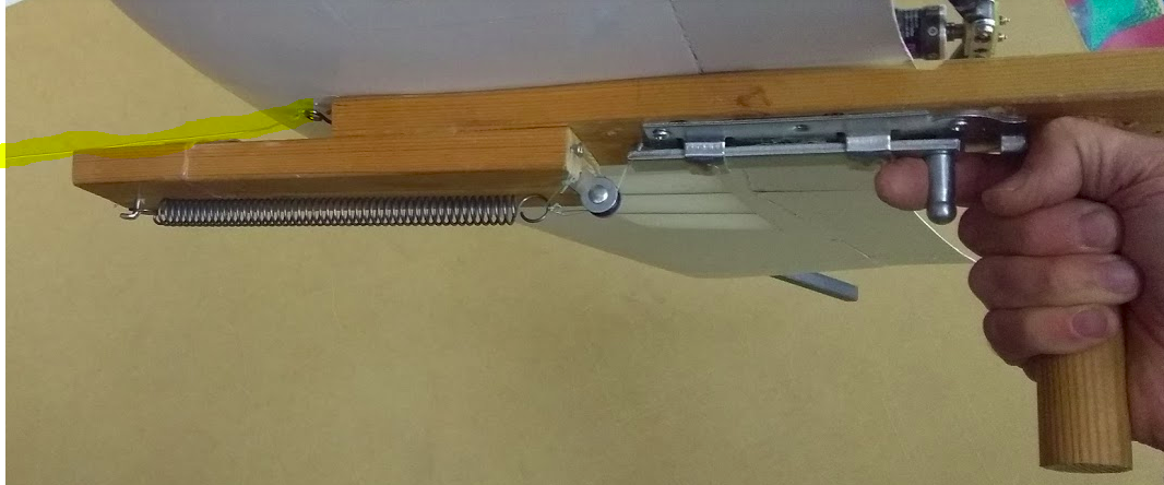

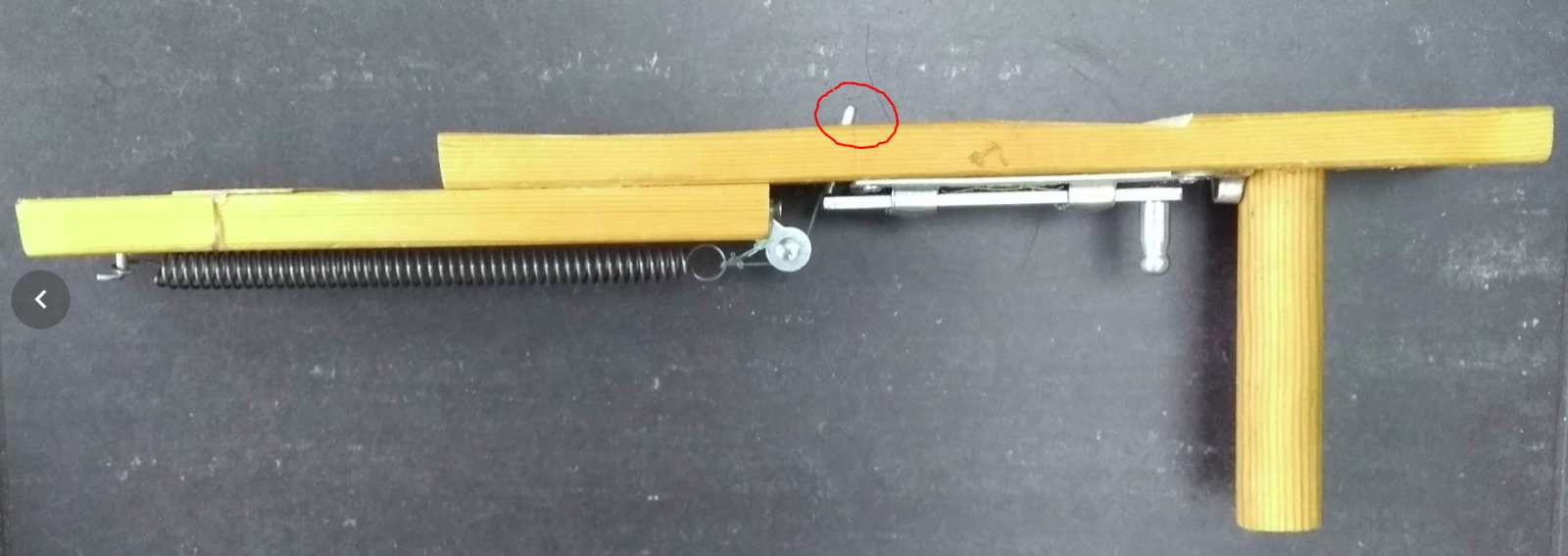

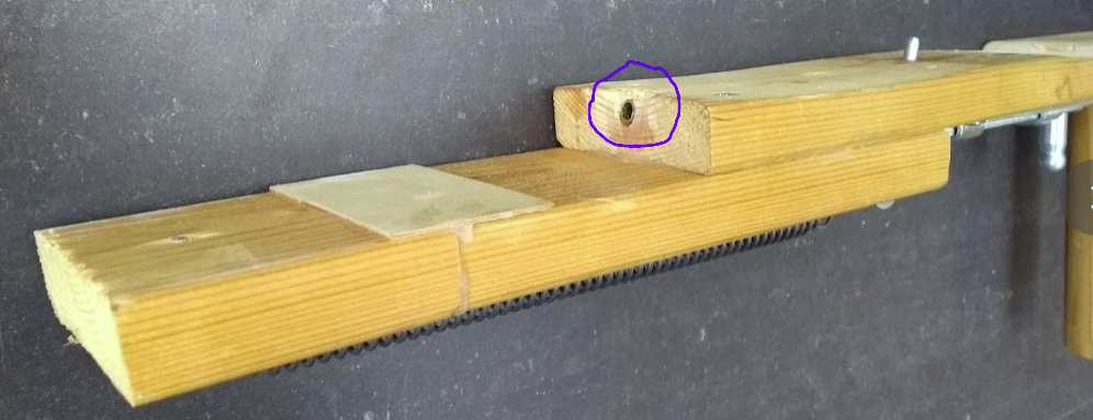

    Voor de geïnteresseerde wat meer info over de starthulp. Die is nodig omdat de vleugel door het ontbreken van een romp, het hebben van een duwpropeller en een zwaartepunt wat daar weer achter ergens in het luchtledige ligt, niet op de normale wijze gestart kan worden. Start snelheid krijgt de vleugel van een bungee elastiek. M.b.v. de starthulp kun je hem stevig vasthouden.
    De pin die boven uit de starthulp steekt is de blokkeerstift die het vliegtuig vast houdt. Haal de de grendel over en de veer trekt de blokkeerstift naar beneden.
    Aan de voorkant van de starthulp zit een messingbus waar de bungeehaak van het vliegtuig in haakt.
    Onder op de vleugel gezien, blauw de bungee haak, rood het gat waar de pin in gaat.
    Onder de vleugel, de bungee lijn is geel gemarkeerd.
    En zo ziet een start bij windstilte er dan uit. Een clubgenoot haalt hier de trekker over, het streven is dat ik dat zelf ga doen, met één hand op de zender en de ander aan de trekker....
