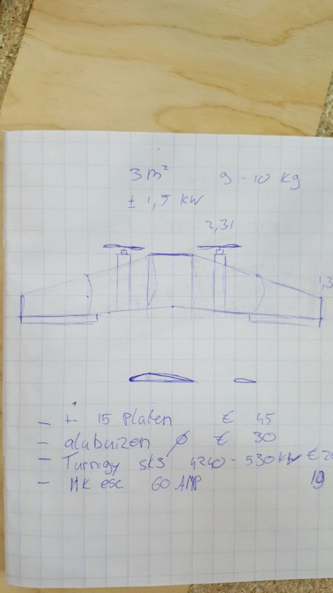

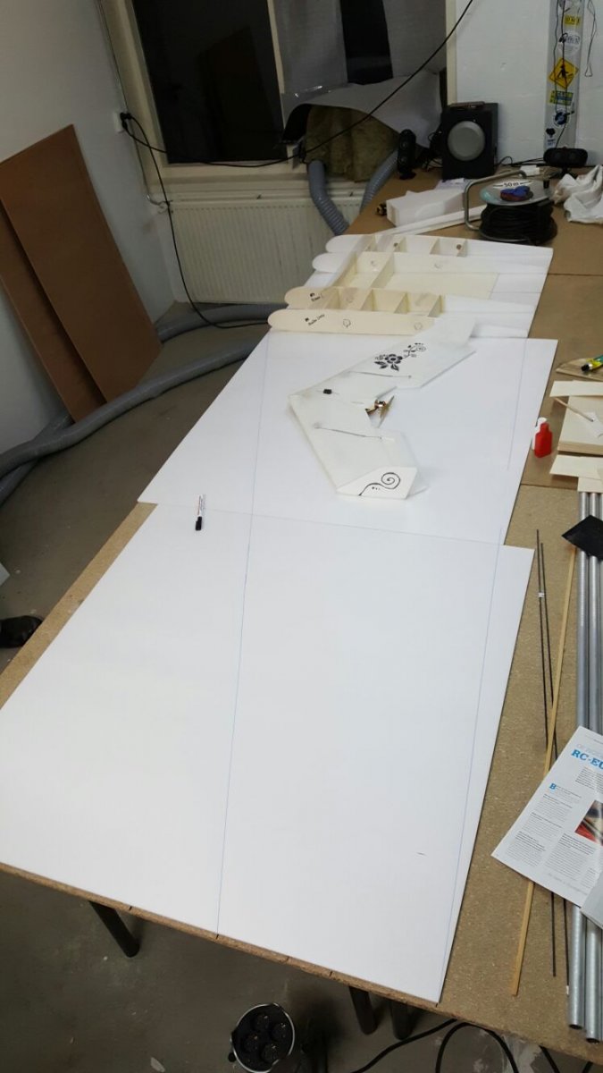

    Hier onder ons prachtige ontwerp tekening, elke vakje is 1/3 van een meter.
    Over het gewicht valt dus nog te twisten en wat jullie zeggen klinkt erg logisch. Dat zou betekenen dat bij ons de koorde eigenlijk kleiner had moeten zijn om meer vleugelbelasting te krijgen of het vliegtuig zwaarder maar dan hebben we weer meer power nodig.

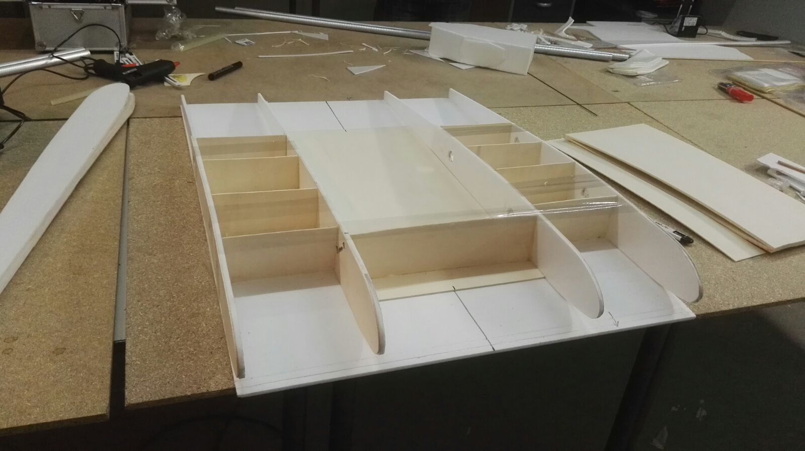

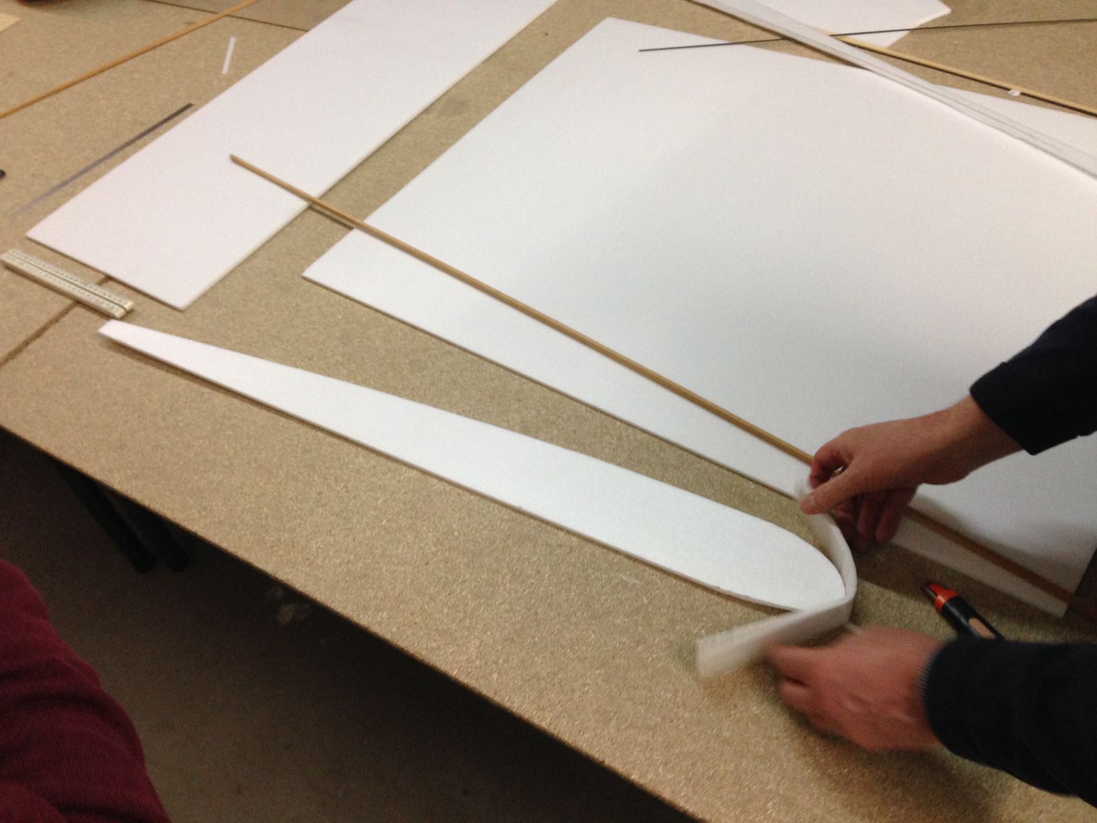

    Hier hebben we 1 rib uitgesneden en het idee om een plaat schuim er omheen te 'vouwen'.
    vervolgens een aantal ribben van licht triplex om de kritische punten te verstevigen.

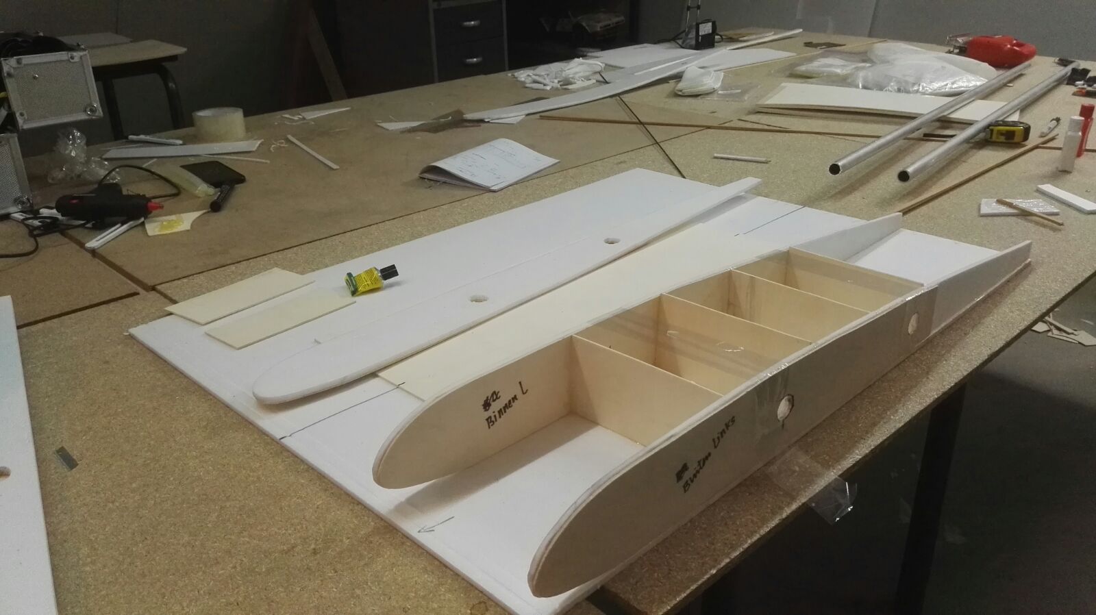

    Hier zijn de eerste ribben op het middendeel geplakt, we hebben uhu por gebruikt om op de plaat te plakken en 5 min epoxy om de triplex spantjes te lijmen.
    In het midden leek het ons handig om ook een plaat triplex op de bodem te plakken. Dit waar de accu's moeten komen dus dit geeft wat meer houvast en stijfheid.

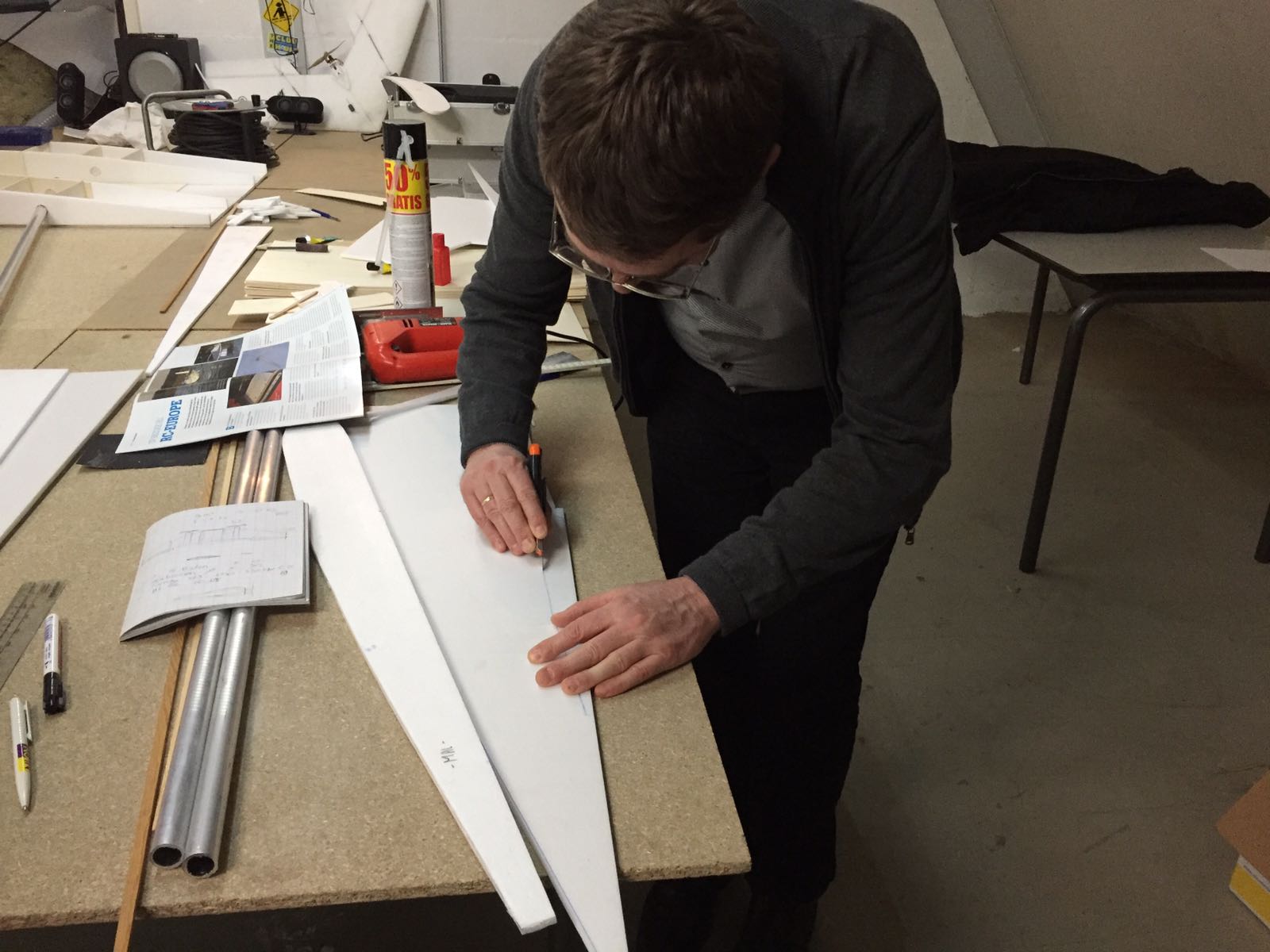

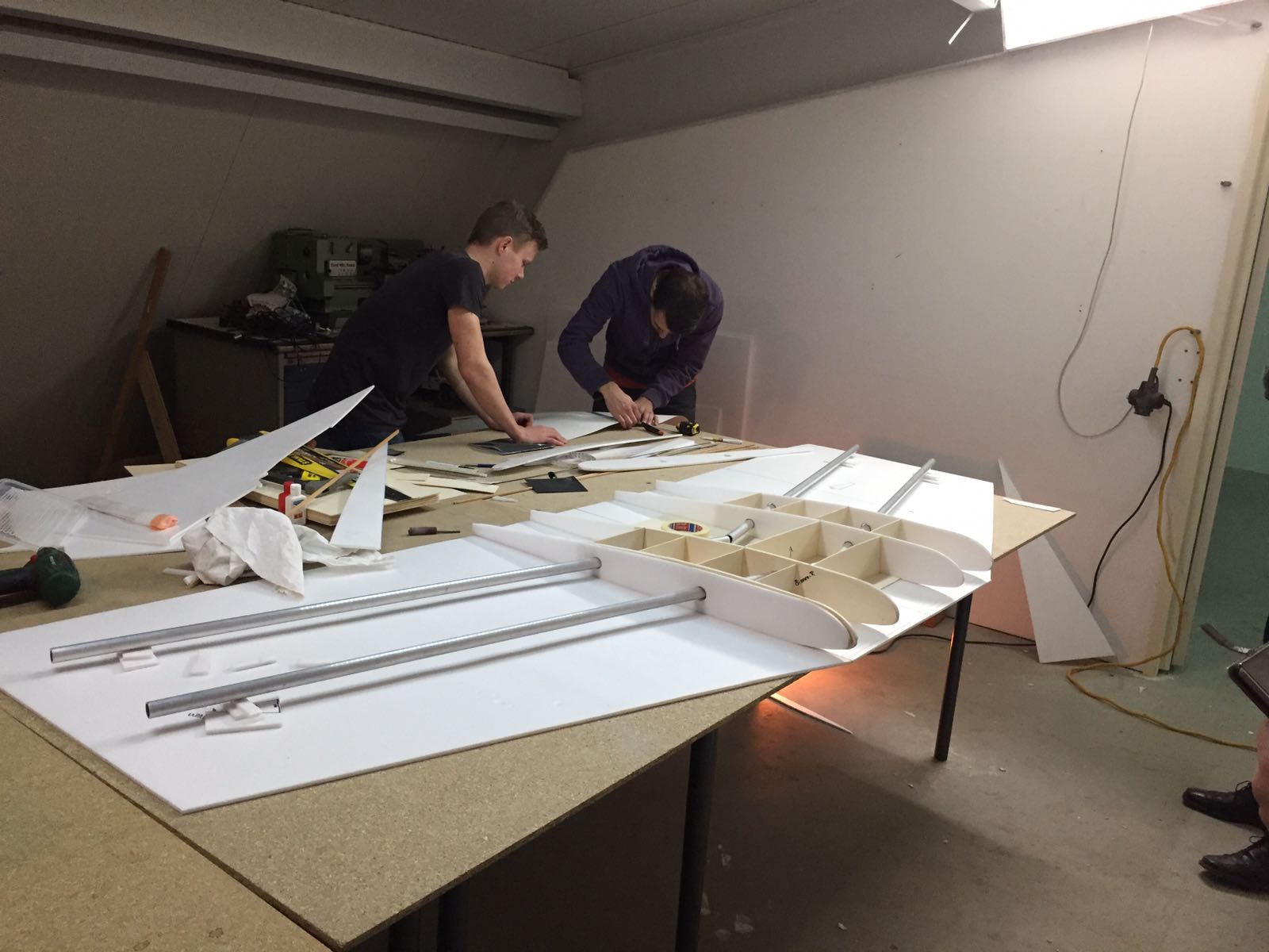

    Hier hebben we een vleugels uitgetekend en vervolgens in tweevoud uitgesneden.
    Gelijk een vergelijking met een swift maxi van 82cm. Nagaan dat er aan de andere kant dus ook zo'n vleugel komt is het echt wel groot!!

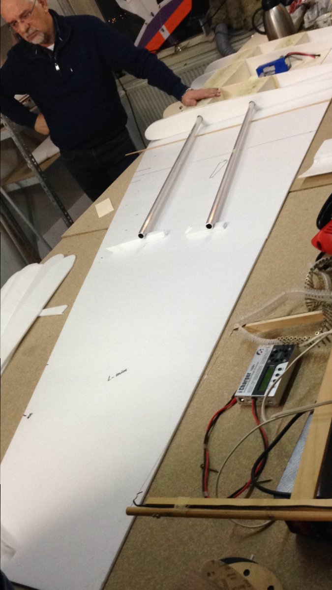

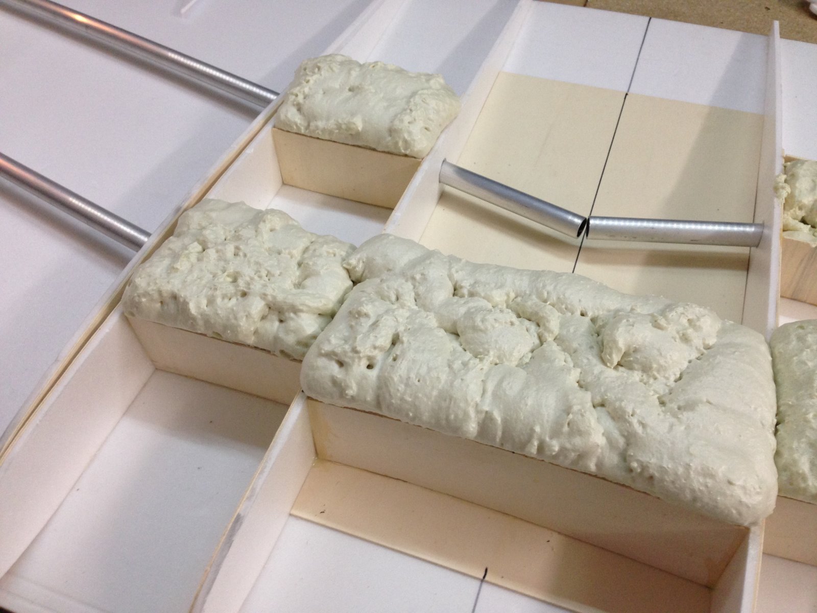

    Hier aan weerszijde een meter vleugel en de alu buizen erin geschoven om te passen. voordat we het vast purren.
    Ik heb er helaas geen foto van maar we hebben dik papier om de buizen gedraaid zodat het purschuim niet direct op de buis komt en deze er nog wel uitgeschoven kan worden.
    Alles vol gespoten, uiteraard veel te veel hahaha.
    Alles uitgezet en opgedroogd, het sluit in ieder geval goed aan.

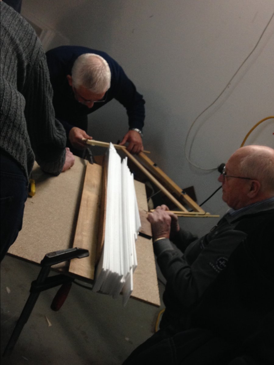

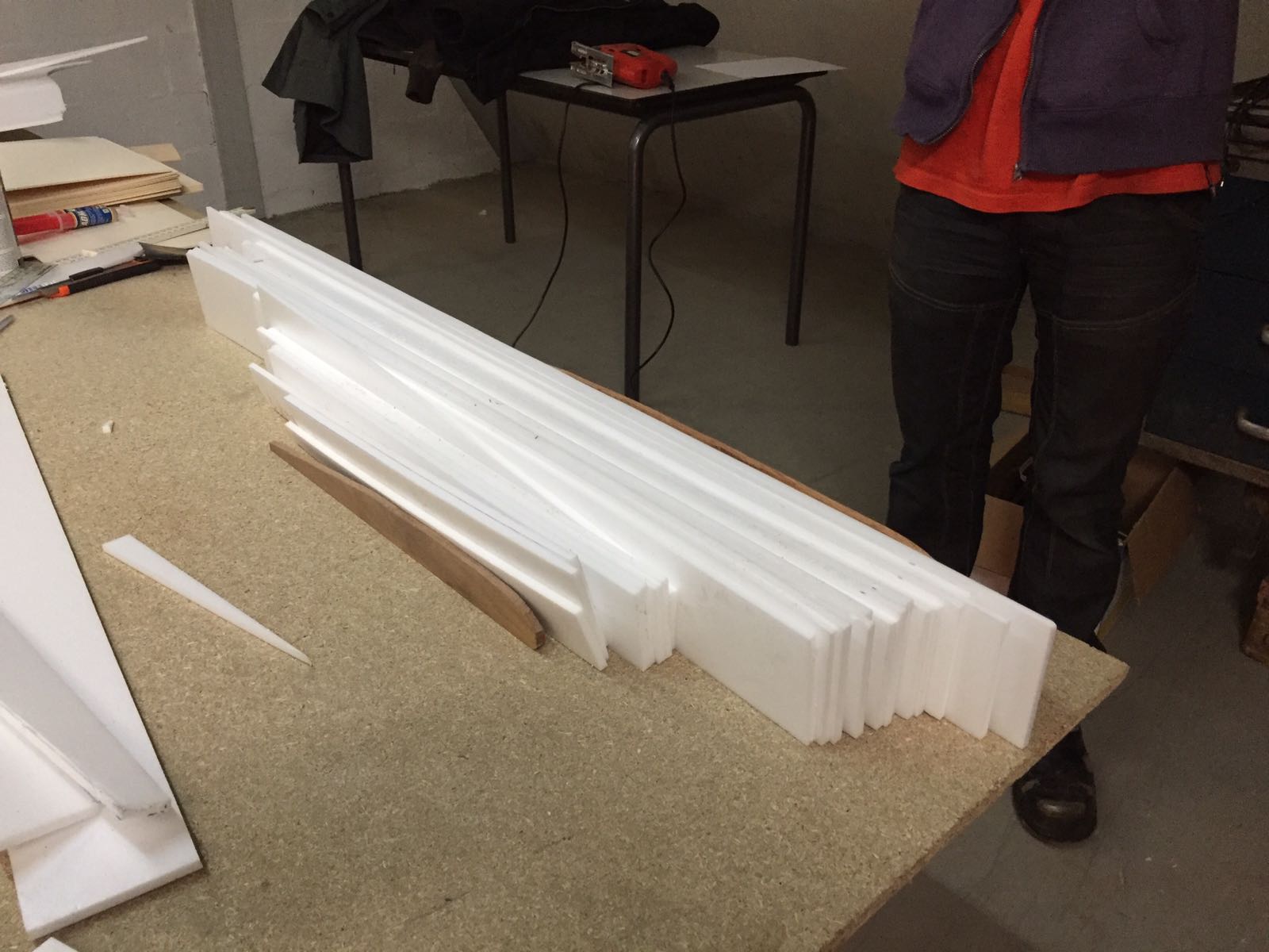

    Het overtollige is afgesneden en zijn hierna begonnen aan de ribben voor de vleugels
    Het idee was om een grote rib aan het begin en een kleine rib te schalen voor aan de tip van de vleugel. en vervolgens met een hete draad de rest te laten volgen
    Uitgezaagd uit hout zodat de hete draad eroverheen kan volgen.
    Stapje voor stapje snijden zodat het mooi gelijk uitkomt
    Dit is dan het resultaat. Wij zelf zijn er zeer trots op. zitten nu alleen met het probleem dat alle ribben een schuine kant hebben waar niet echt opgeplakt kan worden.
