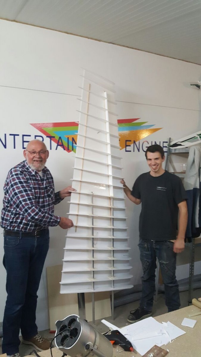

    Beste allemaal,
    Omdat ik me toch een beetje schuldig voel dat ik geen foto's heb laten zien de laatste tijd heb ik bij deze een tussentijdse foto.
    We zijn intussen al weer wat verder. Dit weekend heb ik eindelijk weer tijd om even een verslagje te maken.
    Met vriendelijke groet,
    David Stelma namens de Betuwse modelvlieg club

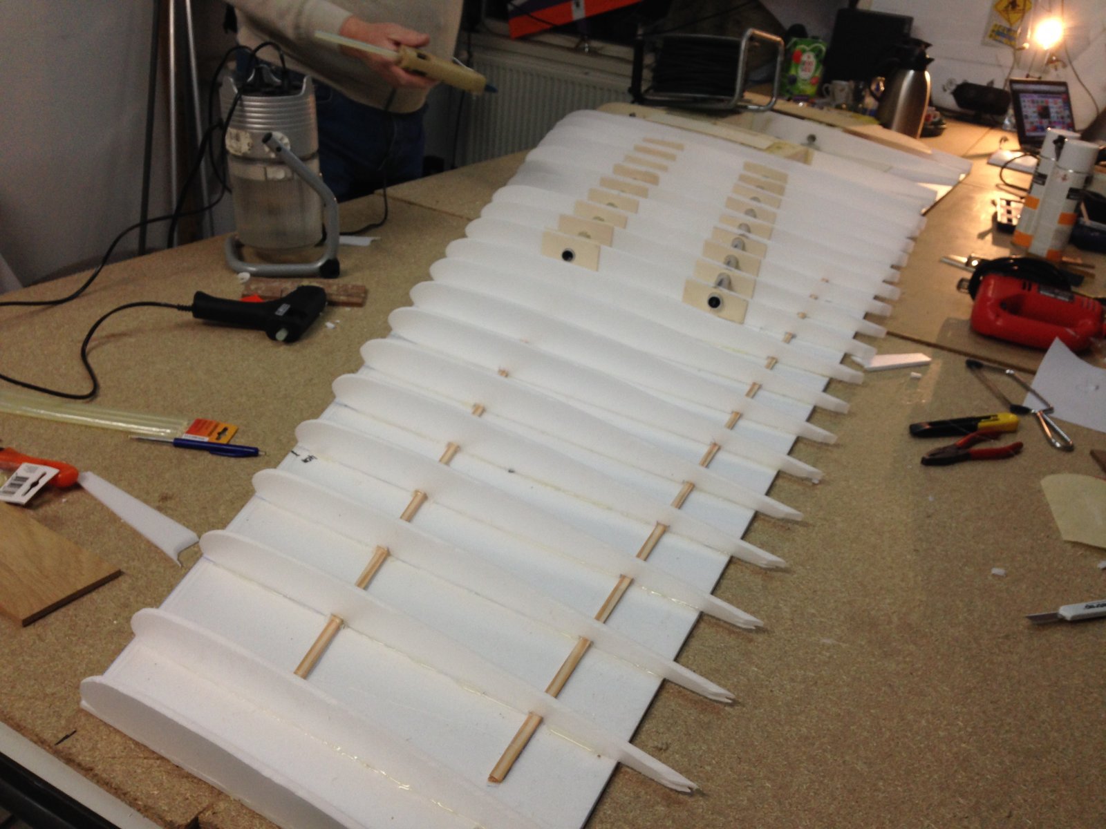

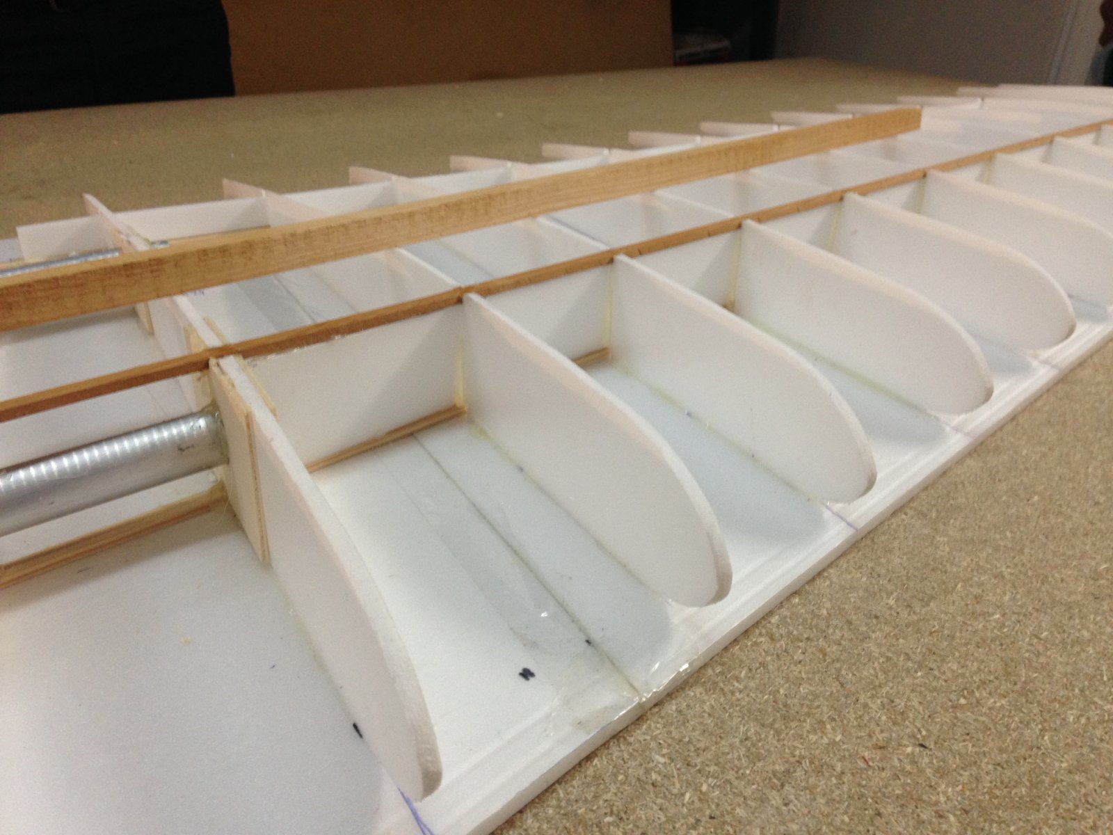

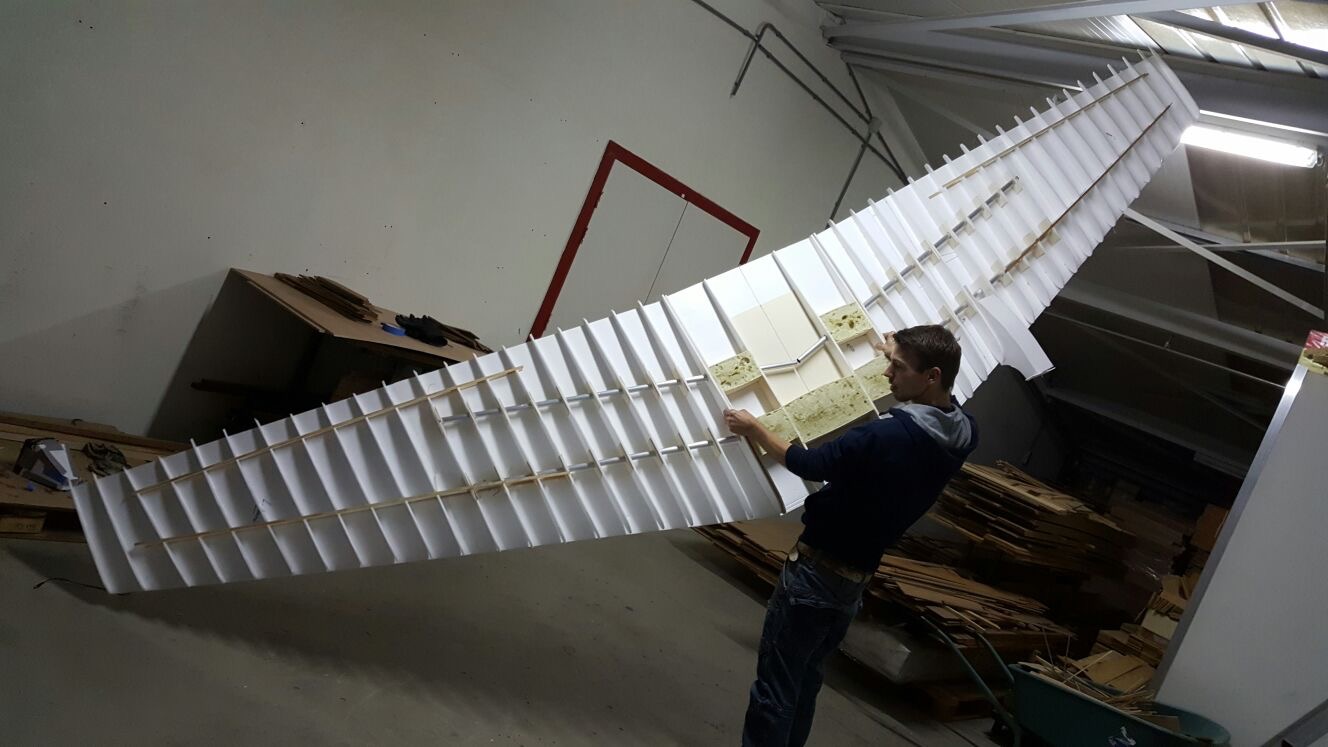

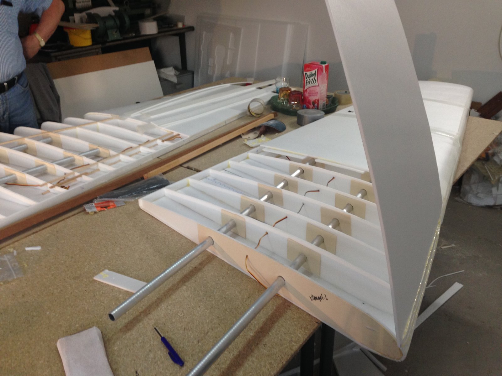

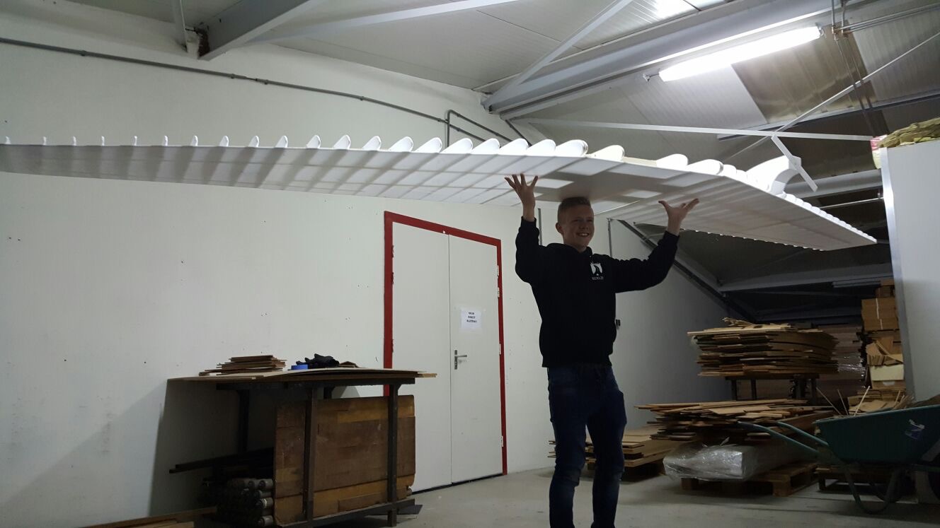

    Het is al lang geleden dat ik wat gepost heb helaas.
    Het schiet er vaak bij in om even wat te plaatsen.
    daarnaast zijn er ook wat dagen geweest dat er geen bouwavond was I.V.M koningsdag en dergelijk dat op de donderdag viel.

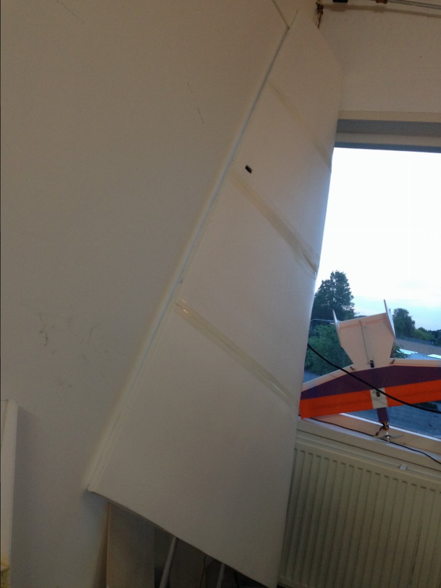

    des al niet te min hebben we wel wat werkzaamheden uitgevoerd. we hebben wat problemen gehad met de dicht maken van de vleugels maar uiteindelijk hebben we een mooie oplossing gevonden.
    zie de foto's.
    Jong en oud werkt mee aan het model!
    op de laatste foto's is ook te zien hoe we het motorhuis willen maken. we hebben een teste gemaakt van 3mm depron om te kijken wat het mooiste zou passen en uitzien. instussen zijn we bezig om deze van licht gewicht triplex te maken
    David namens de BMC
    Ariel en eric_laermans vinden dit leuk.
  11. bdoets
    bdoets Vriend van modelbouwforum.nl PH-SAM Forum veteraan
    6 aug 2006
    9.335
    Harderwijk
    Hoe zitten die vleugelhelften nou aan elkaar?

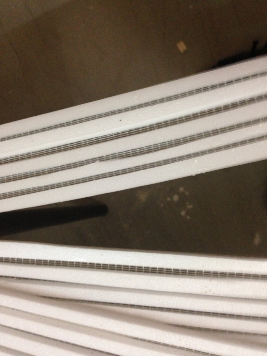

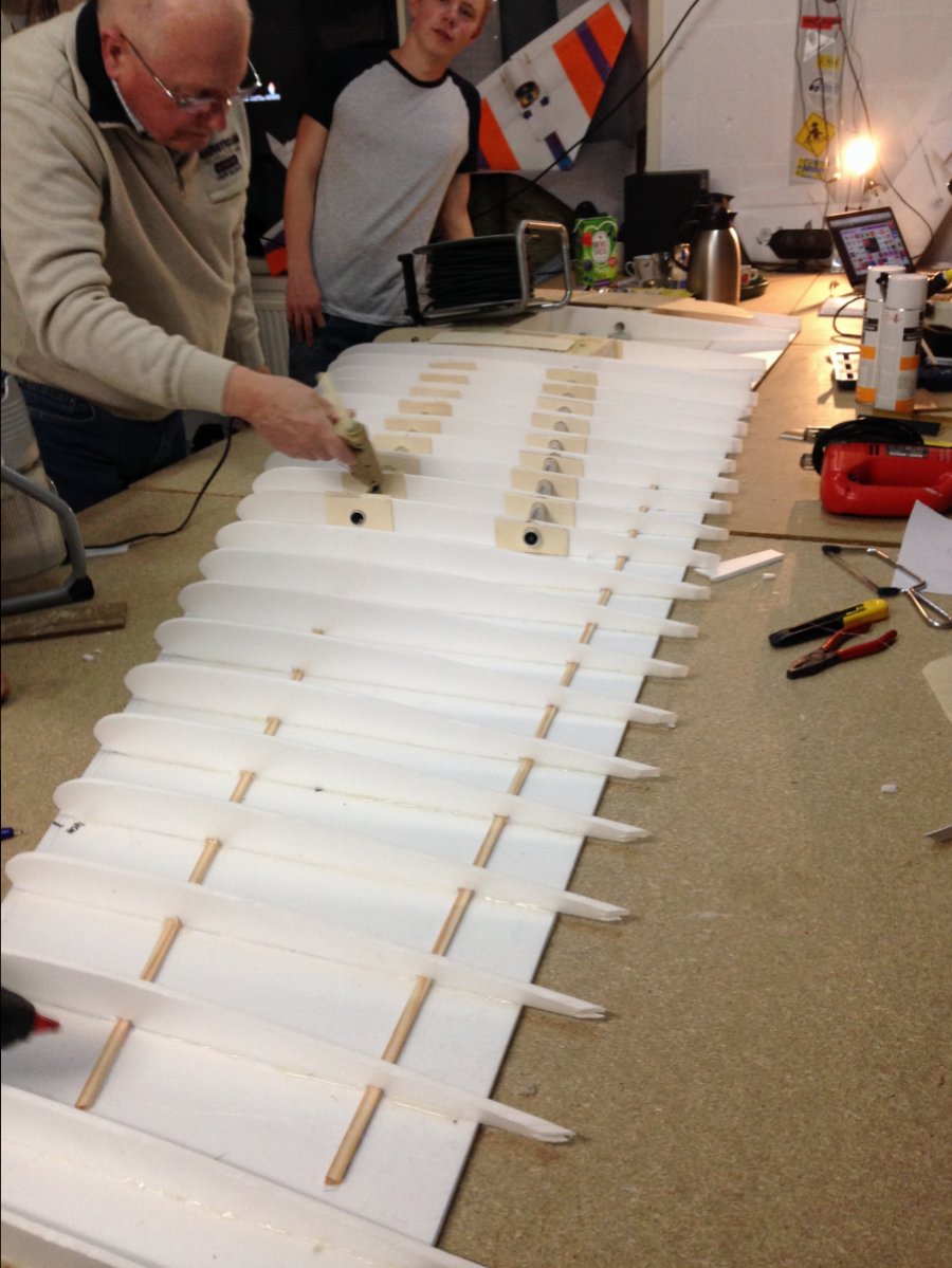

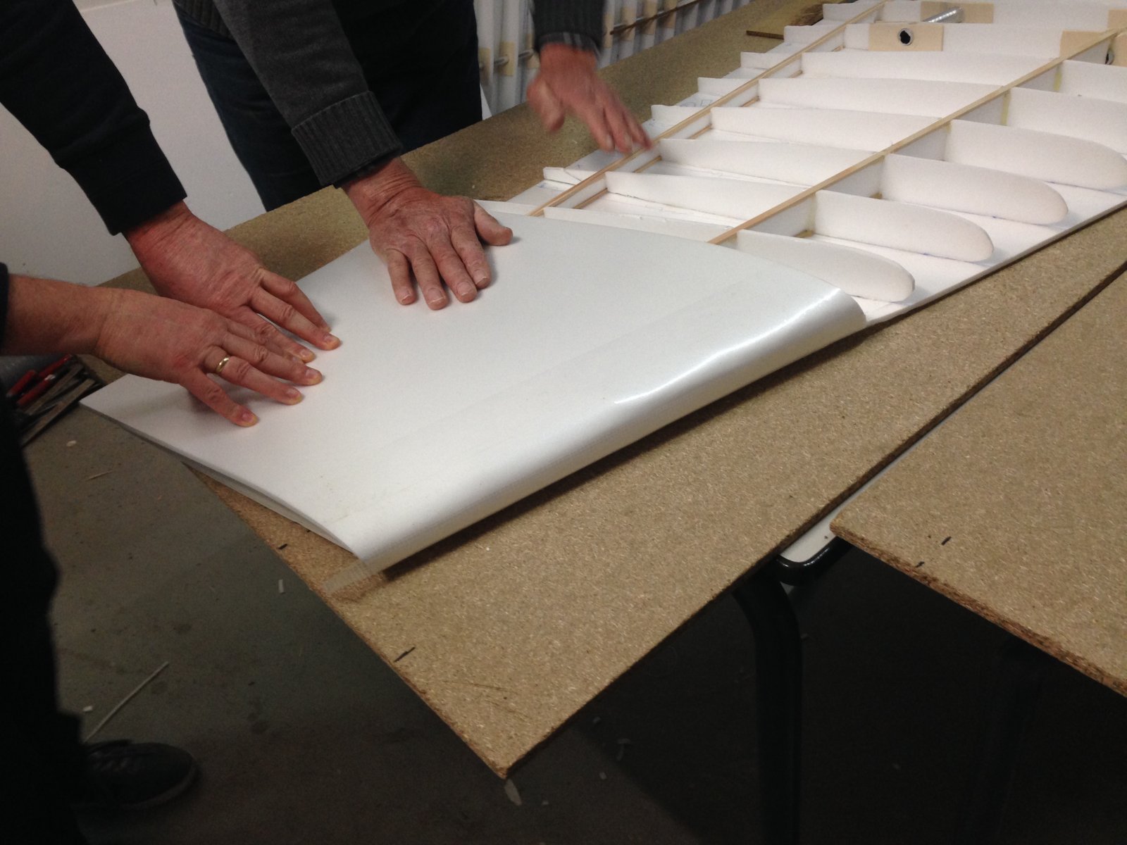

    Hier het dicht plakken van de vleugel. het eerste stuk ging behoorlijk goed en netjes ook bij de andere vleugel. uiteindelijk was dit stuk ook het enige stuk wat zo goed ging, bij de rest brak er steeds wa af of het sloot niet goed aan. uiteindelijk hebben we dit dus opgelost op latjes depron te lijmen voorop om de ronding te kunnen maken. vervolgens een plaat voor over de rest heen. met wat schuurpapier zorgen we ervoor dat de ronding mooi egaal is.
    Het verdiend geen schoonheidsprijs maar functioneel is het wel.
    de ruimte tussen de latjes is hier op de foto wel aan de grote kant maar gaat even om het idee, lijm er tussen en dan in de vorm houden. dit is alleen voor de voorkant van het profiel. voor de rest gebruiken we gewoon een op maat gesneden depron plaat.
    er komen nog ailerons met delta mixing erop. elke aileron heeft twee servo's van 6kg torque, metal gear. leek mij genoeg.
    Dit is het voor nu. donderdag gaan we weer verder.
    Het is de bedoeling dat die 8-9 juli klaar is om te vliegen.
    David namens de Betwuse modelvlieg club

    De vleugels zitten op het moment met frictie in elkaar. Dit blijft al redelijk zitten maar de vleugels worden met het vliegen ook nog getapet. zodat ze niet los gaan.

    Waarmee lijmen/plakken/bevestigen jullie de indekking van de vleugel?
  15. david stelma
    david stelma
    27 dec 2010
    291
    geldermalsen
    we lijmen bijna alles met hete lijm en soms met UHU por of 5min epoxy. voor de indekking hete lijm omdat we hier veel lijm voor nodig hebben, hete lijm is het goedkoopste.
    hete lijm is niet het beste om te gebruiken maar is vooral makkelijk, goedkoop en snel droog.
    voor kritische punten gebruiken we epoxy en voor de kleine oppervlaktes en goede verbindingen gebruiken we uhu por.
