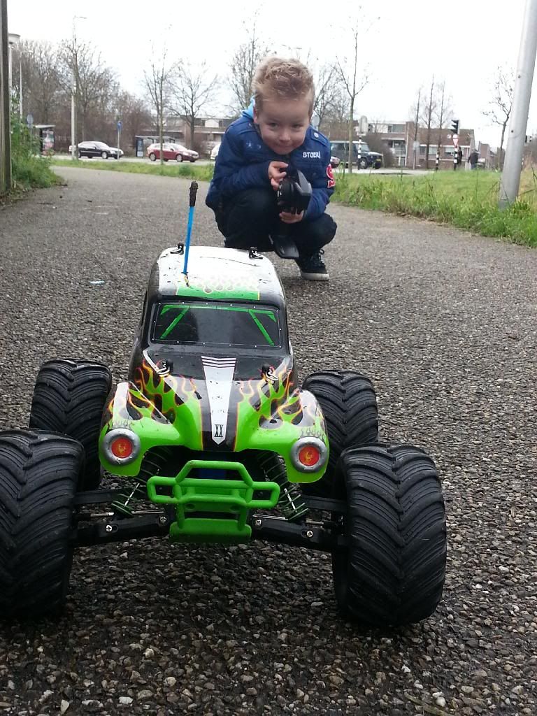

Ik heb even wat foto's genomen van een super leuk uurtje waar ik mijn zoon vol op heb zien genieten..
Dus mensen ook kinderen van 3 jaar jong kunnen hier prima mee rijden zolang je maar duidelijk ben ...
Supercute :).
