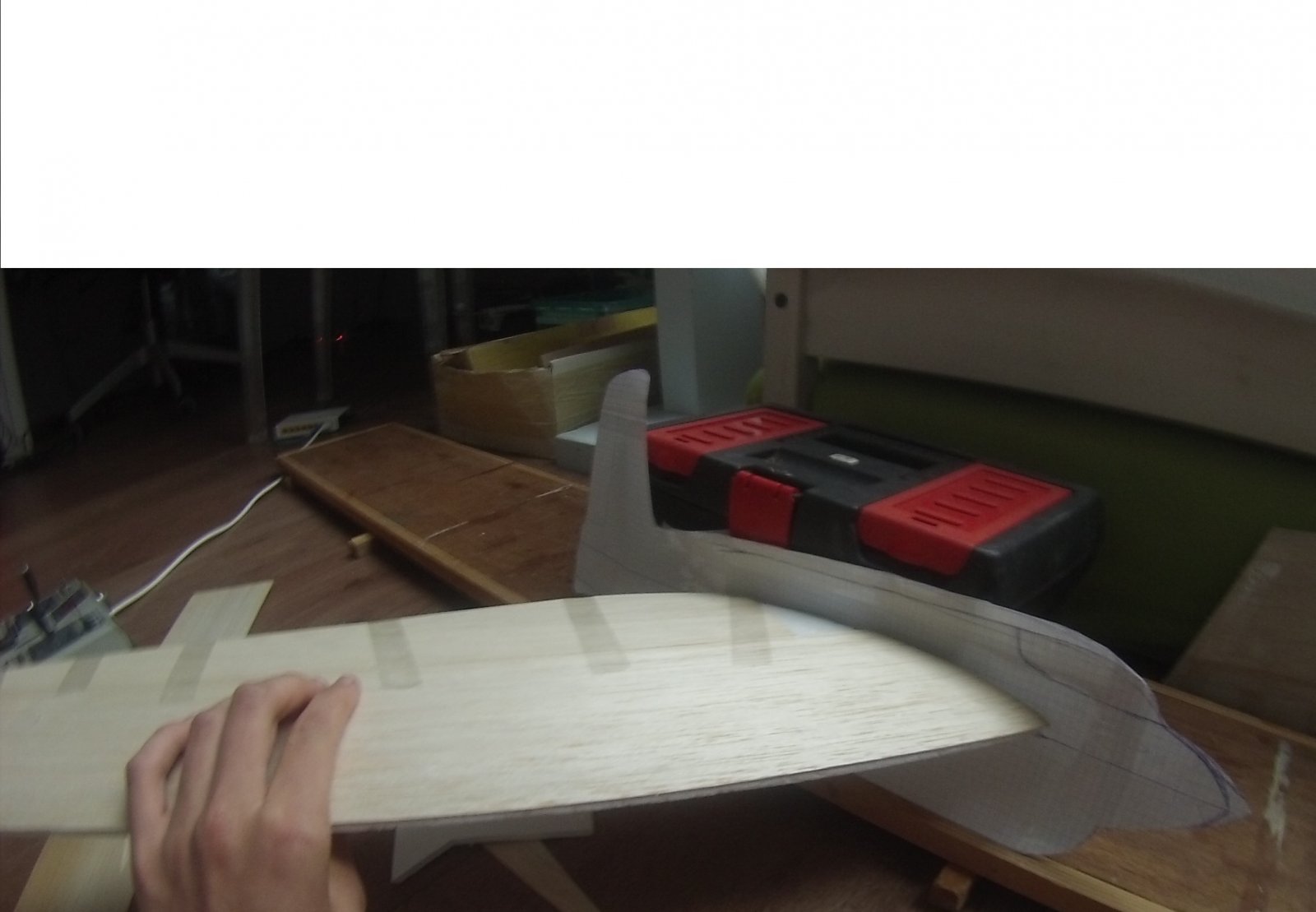

Hallo allemaal, Ik ben zaterdag naar Spelle geweest. Daar heb ik allerlei mooie dingen gezien, maar veel kan niet op ons veld (MCH Huizen). De me-163 kan waarschijnlijk wel, maar ik ga niks kopen wat ik ook kan bouwen, dus heb ik besloten om er zelf een te maken. Ik ben van plan om `m van hout te bouwen, met ingedekte vleugels met schuimkern (van een flying wing). Ik ga vanmiddag beginnen met het indekken van deze vleugels, iemand nog tips? Nils
Vleugels zijn nu (bijna) voor de helft beplankt. Ik heb nu ook de romp naar formaat gemaakt. Ik ga geen precieze schaal gebruiken, ik vind het het belangrijkst dat het er uit ziet als een me-163. Ik ga verder met beplanken en misschien al met een deel van de romp starten Nils
Vandaag heb ik de vleugels helemaal beplankt en de rol- en hoogteroeren geplaatst. Maar nu komt de echte uitdaging; de romp... Heeft iemand daar een goed idee voor? Ik dacht zelf uit schuim de vorm maken en met hout versterken, maar misschien is er nog een betere manier.

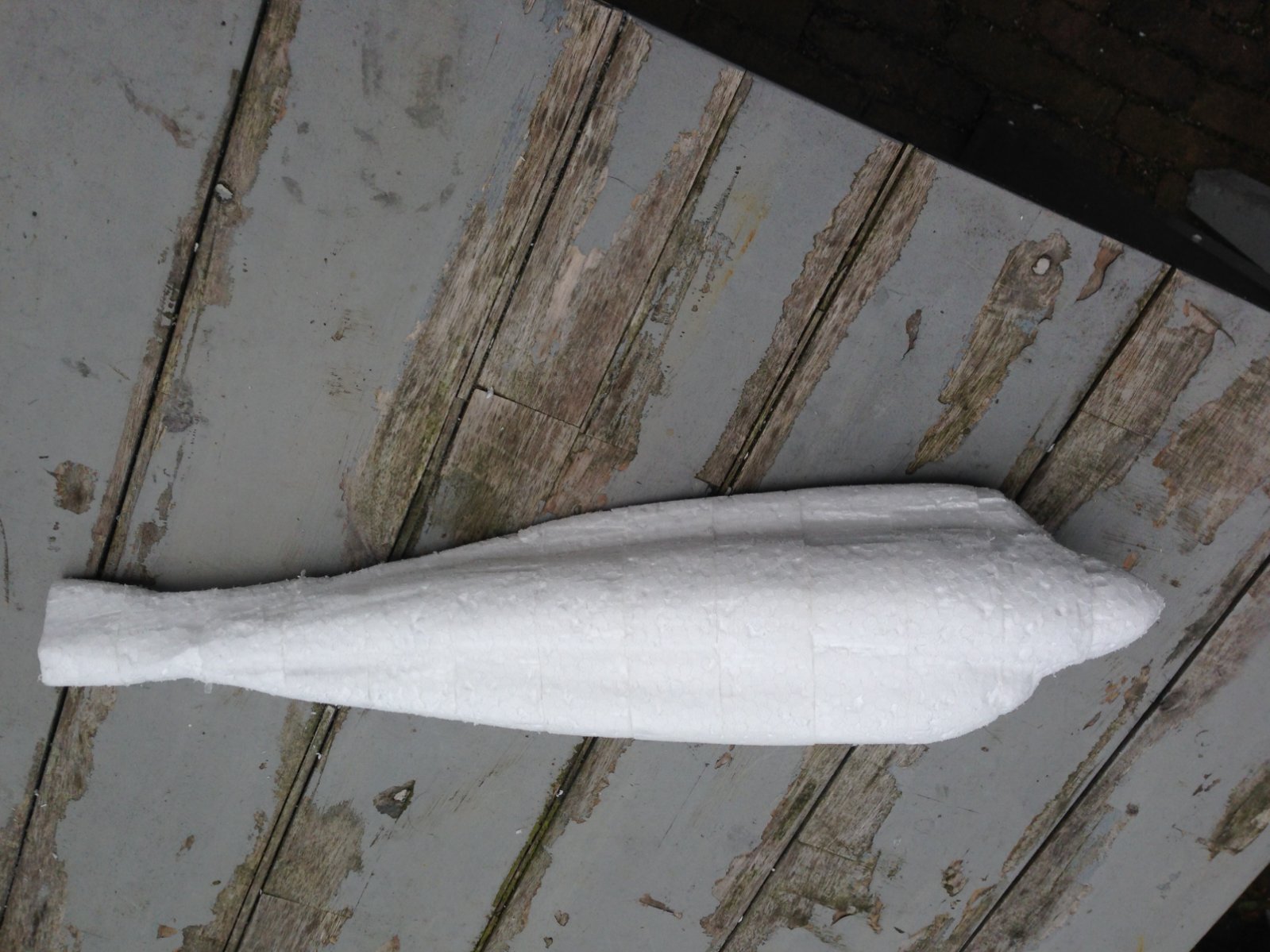

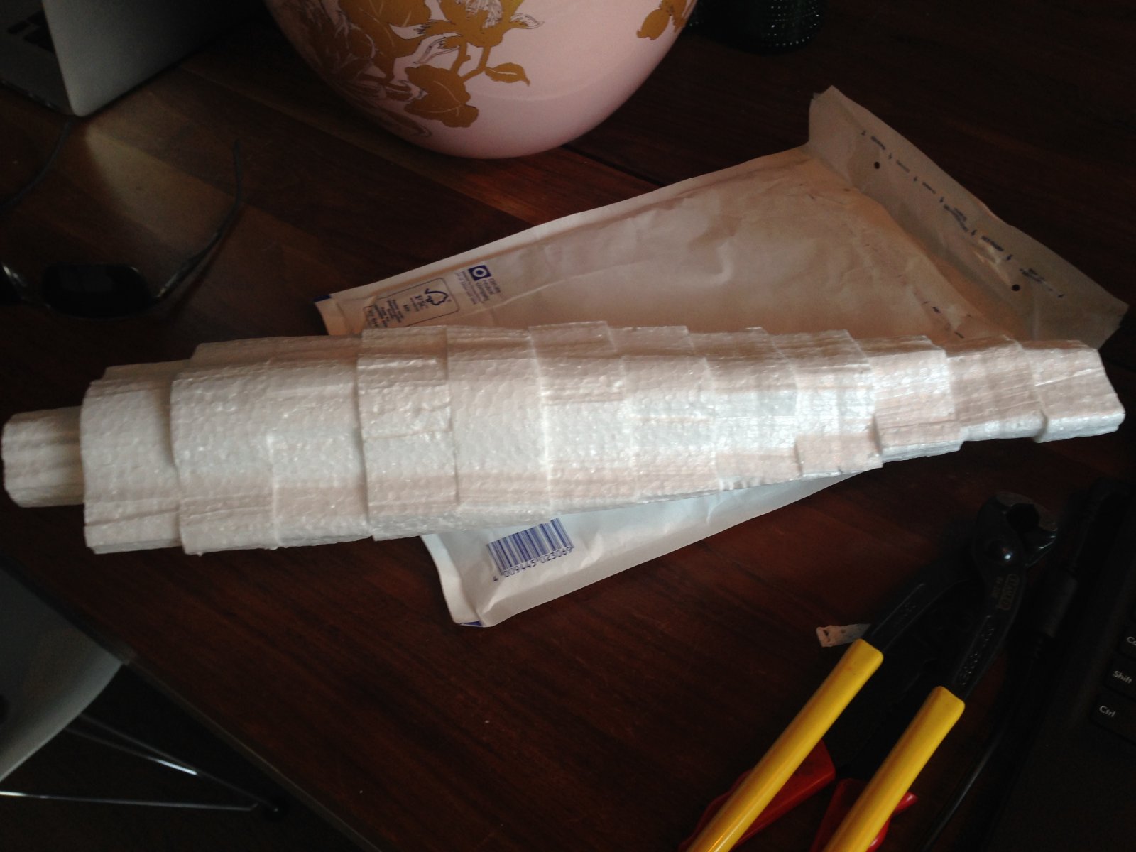

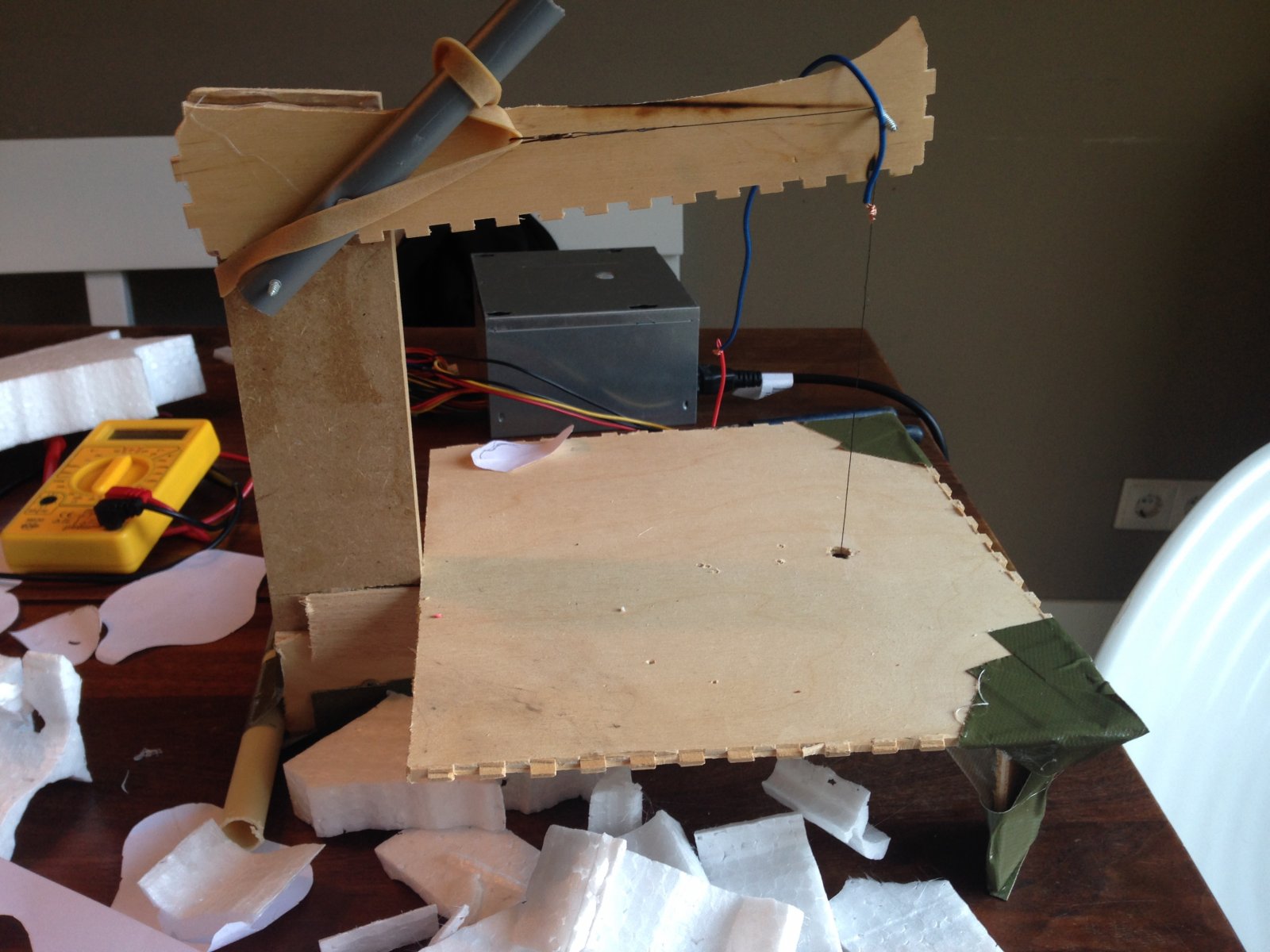

Besloten om de romp van piepschuim te bouwen, daarvoor heb ik snel een hete draad snijder gemaakt: Malletjes van papier gemaakt en de romp in laagjes gesneden en geplakt: Schuren en dan op de een of andere manier verstevigen...
Volgende keer de (koordegewijze) lijnnaden van de vleugelbeplanking zo ver mogelijk naar buiten leggen, daar zijn de krachten het kleinst. Nog beter, geen koordegewijze lijmnaden, beplanking in nerfrechting uit één lengte.
Tja helemaal niet bij stilgestaan, maar het zal niet zo'n probleem zijn aangezien ik de vleugel ook al had gebruik zonder beplanking of andere versterking en dat ging goed. Volgende keer inderdaad even nadenken
