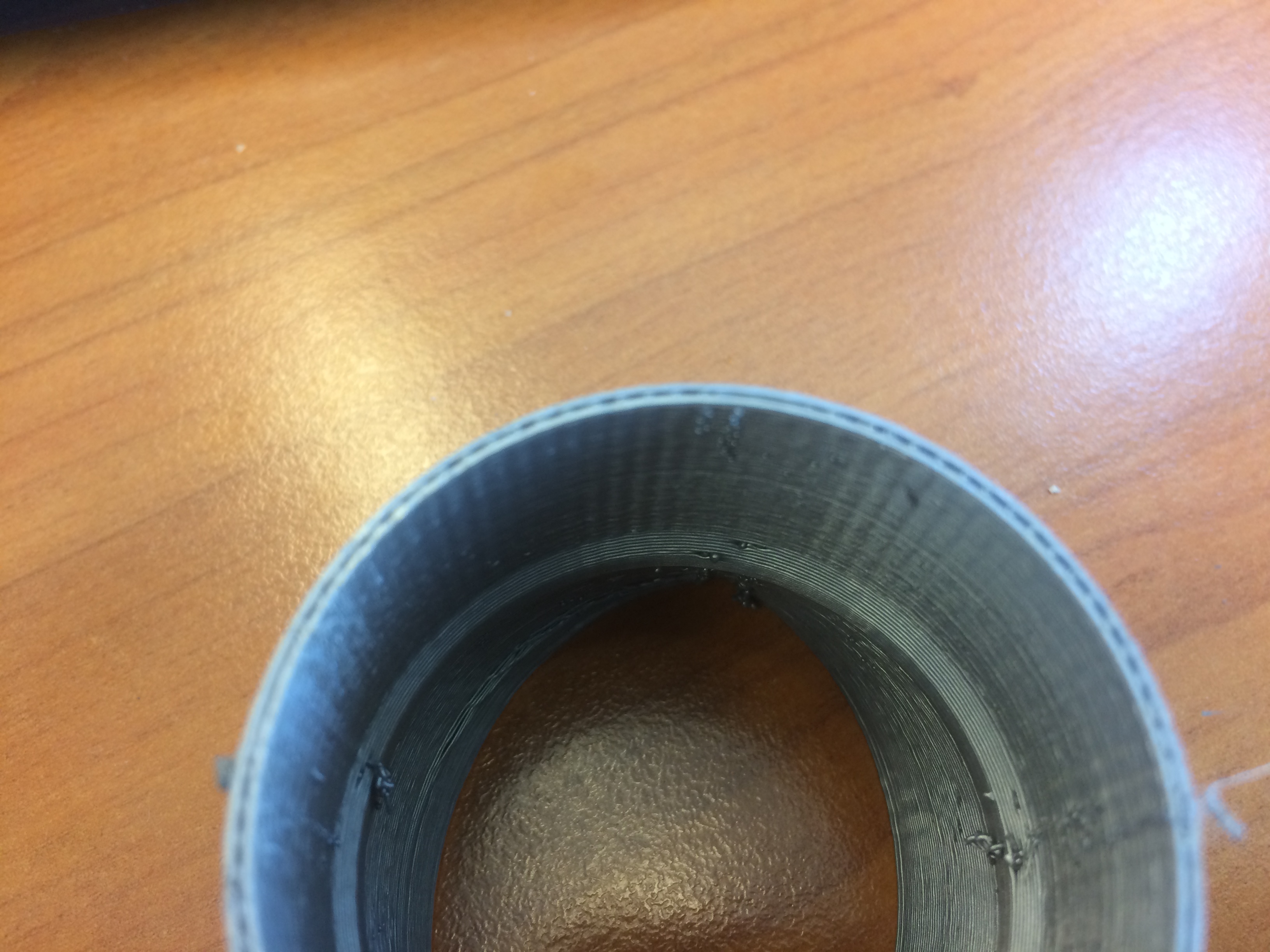

    ik ben een buisje aan het printen, binnendiameter ongeveer 40 mm, wanddikte niet heel belangrijk. Enkelwand (0.4 mm, nozzle grootte) is veel te zwak. Ik heb de wand nu 1,2mm dik getekend, maar Cura maakt er dit van:
    Eén buitenwandlaagje, één binnenwandlaagje en bruggetjes ertussen. Die bruggetjes, steeds starten en stoppen, nemen heel veel tijd! Ik heb combing uit staan omdat mijn printer anders teveel draadjes trekt; alleen dat aanzetten scheelt al aanzienlijk in de printtijd. Vandaar dat ik denk dat één hele binnenlaag een stuk sneller zal printen dan al deze bruggetjes. Maar hoe peuter ik dat Cura aan zijn verstand?

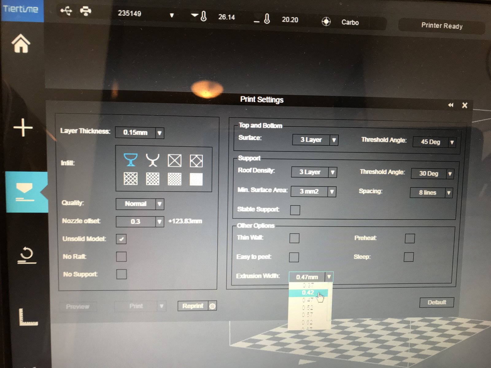

    Zelf gebruikt mijn printer ook een 0.4 nozzle.
    Ervaar geen problemen met de bruggetjes als ik gebruik maak van bovenstaande instellingen.
    Dus gewoon netjes 2 “lijntjes” naast elkander.
    Ga zo een stuk printen met Extrusion Width van 0.37.
    Mede gebruik makend van de Thin Wall optie van het Tiertime software programma.

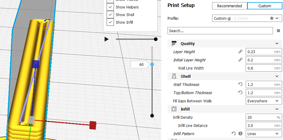

    In Cura:
    Werkt dat niet?

    Met 0,6 nozzle, een plaatje van 1,8mm:
