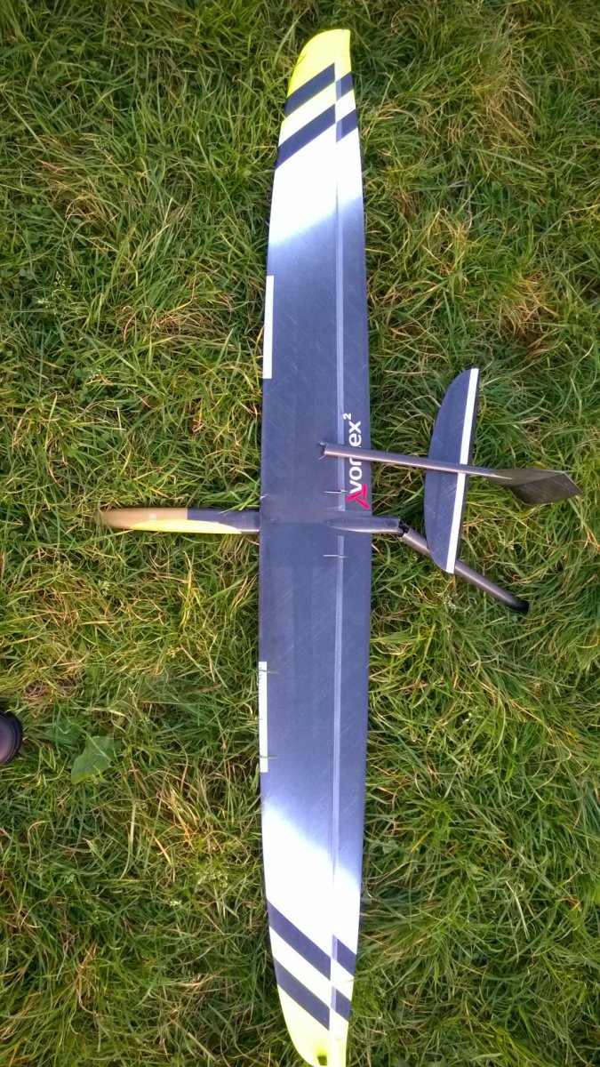

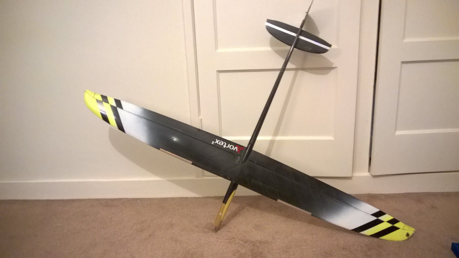

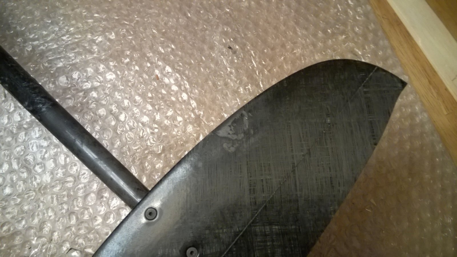

Nou de fotos vertellen het verhaal.... Mid air gehad en druk aan het repareren geweest. Hij vliegt weer! 7 gram zwaarder. 5 voor de reparatie en 2 erbij voor het zwaartepunt. Hij weegt nu 243 gram. Was een zuur moment maar ik ben ook blij met deze ervaring - gek genoeg.

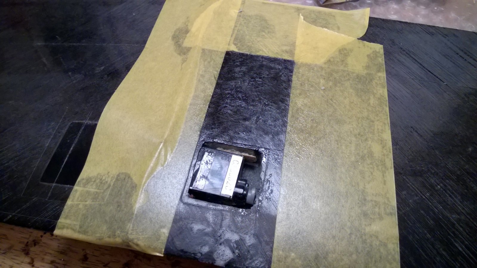

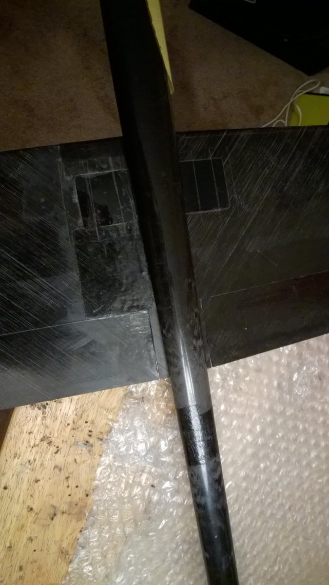

De vleugel heb ik gemaakt met 59 grams carboweave. Stroken van dit spul heb ik gebruikt voor een van de twee rompbreuken. Voor de andere rompbreuk heb ik carbon roving gebruikt in de lengte (een stuk of 5) en daar ud strip overheen geplakt met epoxy. Die roving en UD tape had ik van Niels gehad, die 59 gramms carboweave komt bij Hyperflight vandaan. http://www.hyperflight.co.uk/products.asp?code=CARBOLINE-SC59-3-SMP

Ziet er netjes uit. De reparaties aan de staartboom, vooral die net acher de romp zijn wel kritisch. Daar komt echt veel kracht op. De romp is daar meestal opgebouwd uit een 3 tal lagen carbon; 2 ud en een op 45/45. Als hij echt door is zul je tenminste dat weer moeten herstellen.
