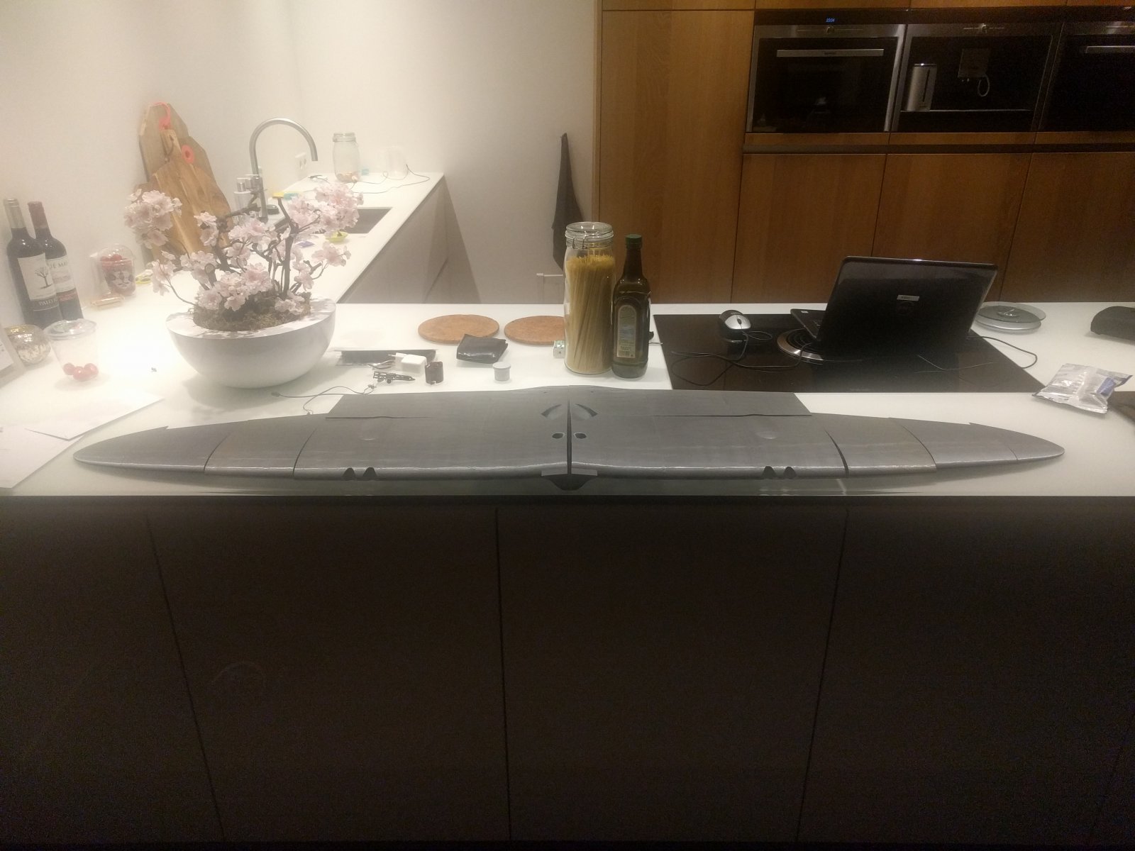

    In de MIG zit ca 1500gr aan PLA.
    Bij mij mijn crash (in horizontale vlucht breken van de vleugel op de lijmnaad/wielkasten) waren 3 van de vier lipo's 3S 2400.mAh bolt HV, de fan van de Wemotec, de YEP 150A regelaar, de 8Xr ontvanger en nog wat klein spul vernietigd.
    Dus ja. Die paar € PLA doet er niet toe. :mad:
    Ik heb nog steeds mijn twijfels over de constructie, maar zie ook wel mogelijkheden tot verbetering.
    Het lag in ieder geval niet aan de printer, nog aan de PLA ;).

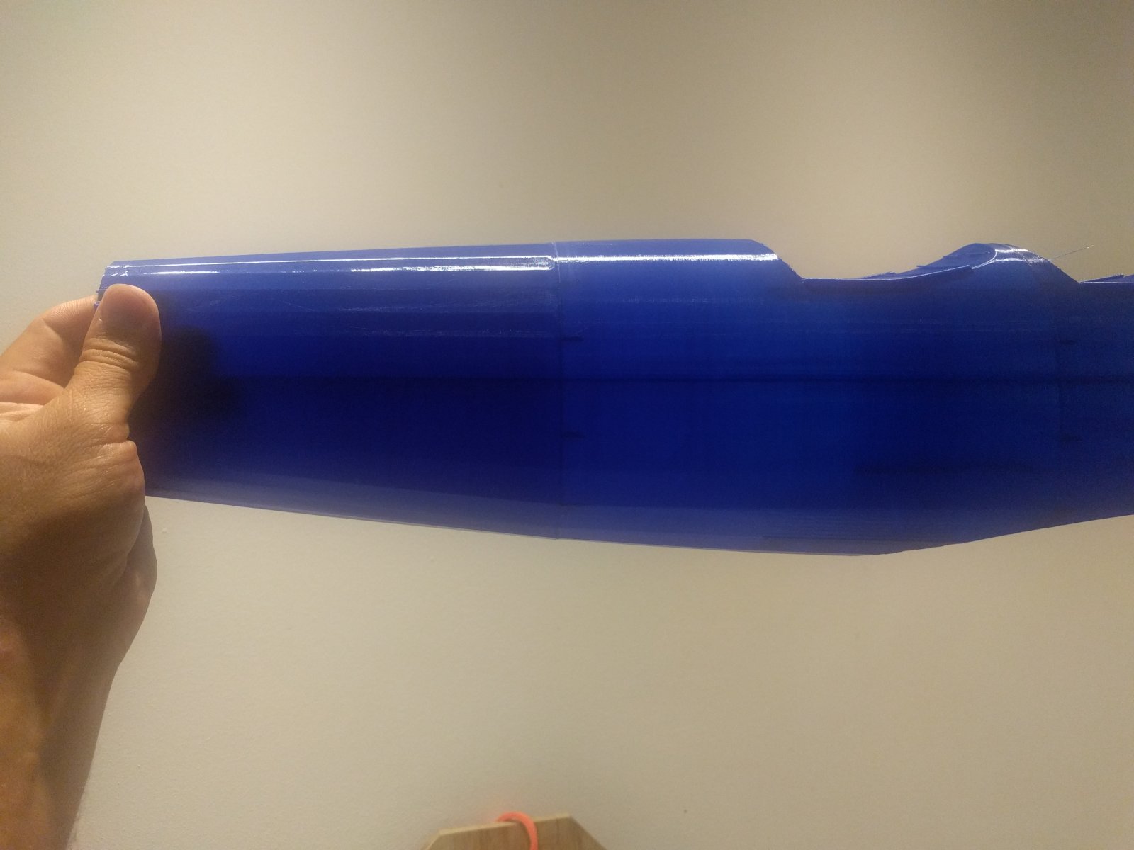

    1504645342044842398839.jpg vleugeltje van de Spit:rolleyes:
    Heb de vraag bij Robert neer gelegd om een aparte rubriek te maken voor 3Dprint vliegtuigen.
    Laatst bewerkt: 5 sep 2017

    Ik ben helemaal pro 3D-printen van modellen hoor.
    En wat die gasten van 3D-labs presteren; in één woord geweldig!
    Ik zou alleen graag zien dat ze de mogelijkheid in het ontwerp mee zouden nemen om er een ligger in op te nemen.
    Al was het maar voor de helft, of 2/3 van de overspanning. Een kleine uitsparing(onder en boven) voor 1 x 5 mm zou al veel schelen.
    Wellicht moet ik dat maar eens met ze opnemen.
    Ze zijn zeker goed te bereiken en staan ook best open voor suggesties.
    Het kan natuurlijk zijn dat ik iets heb fout gedaan. Wellicht zijn we gewoon te verwent met een deugdelijke "ligger constructie" uit het verleden.
    Tronald Dump en mig 3 vinden dit leuk.

    Is dat de grote versie?
    Hoeveel dagen heb je er over gedaan? Hoeveel apparte print opdrachten?
    Ik ga er morgen mee beginnen.

    In SolidWorks ben ik aan het puzzelen geweest. Hierin is het mogelijk om dit aan te passen. Echter zijn mijn skills niet goed genoeg. Één deel lukt me wel. Maar hoe krijg ik alle delen van de vleugel netjes in één tekening, buis teken voor een ligger en weer opdelen???
    In S3D heb ik ook de delen die ik op elkaar kan zetten samen gevoegd en de delen zoals de kleine driehoekjes die dan overbodig zijn verwijderd. Text 3Dlabprint, CG en eventueel onderdelen kun je daar ook mooi weg halen.
    Bijgaande foto is van een Stearman. Dit zouden eigenlijk 5 delen zijn nog 3

    Veldhoven
    Ja, ben 31 augustus s'avonds begonnen met printen. De printer staat non-stop aan nu. Heb geen gebruik gemaakt van de S3d files die mee zijn geleverd maar zelf de instellingen gedaan. Moet toch alles aan passen. Ik print twee vleugeldelen tegelijk. Dan staat m'n printbed aardig vol. (223*223*205) ding is echt groot!
