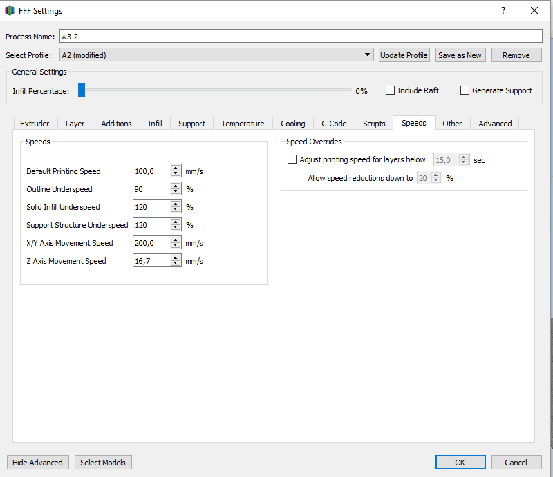

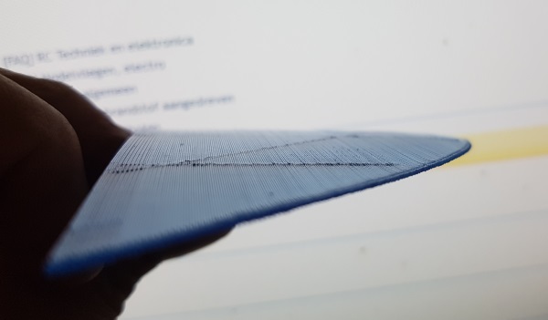

    Op welke snelheid print jij? 50mm/s is dacht ik toch niet slecht, zeker niet voor default printing speed.
    Ik print met mijn printer een layer hoogte van 0,25mm, snelheid 60mm/s outline 80% dan is voor mij de kwaliteit goed genoeg. Zie foto. Als ik de snelheid hoger zet is het uiterlijk na snelle korte bewegingen, voor mij niet meer acceptabel (ringing).

    Snelheid is een lastig begrip. Dat je in je slicer 60mm/s hebt staan, wil niet zeggen dat hij dat haalt, al denk ik dat hij dat wél doet voor de omtrekken. Dat heeft ook met acceleratie en 'jerk' te maken. Ik kan bv. wel 10000mm/s instellen, als ik dan als acceleratie zeg 10mm/s^2 pak, dan print het prima, omdat hij never nooit niet aan die snelheid komt.
    Hoe dan ook, je print ziet er zeker netjes uit. Er valt met de Anet ook best goed te printen, maar niet zomaar 'out of the box'. Jij bent best wel even bezig geweest met calibreren etc.

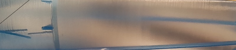

    Ik print de spit op 100mm/s, ook .25 laaghoogte en .4 nozzle. Bij doorzichtig is het lastig goed te fotograferen, maar de print is netjes.

    Dat ziet er strak uit in transparant met een hoogte van 0,25! :thumbsup: bowden setup? Ben erg benieuwd hoe het met ringing is bij jou print. Heb je daar misschien een foto van?
    Ik print overigens niet met een Anet. had ik misschien even moeten vermelden. De instellingen pak ik van 3Dlab en daar pas ik het één en ander aan. Onder anderen omdat ik een bowden setup gebruik en een ander start scrip nodig heb, enz. Acceleratie weet ik zo niet waar deze op staat. Dit zal ik eens nakijken. Bedankt voor de tip.
    De snelheid die bij mijn printer max haalbaar is zou iets meer dan 150mm/s moeten zijn met een ,4 nozzle.
    Gegevens van de fabrikant: 0.40 nozzle: up to 16 mm³/s
    mijn berekening als deze klopt. (zo niet hoor ik dit graag)
    150mm/s * 0,4 * 0,25 = 15mm³/s
    Lijkt me wel dat de machine dan op zijn tandvlees loopt :confused:

    Transparant is een ramp om te fotograferen, het is maar net onder welke hoek je kijkt, onder één hoek valt het prachtig weg, onder een andere hoek ziet het er uit als een drama. Ik probeer de snelheid te verhogen, tot ik ringing krijg bij het 3dprintlabs logo, zie foto. Dat is bij 100mm/s. Op deze foto komt de overige printkwaliteit niet echt uit de verf, doordat het transparant is.

    Transparant is idd een ramp om te fotograferen. Maar ringing valt me veel mee zeker met die snelheid en direct drive. Dat is toch een behoorlijk gewicht wat dan in beweging is.

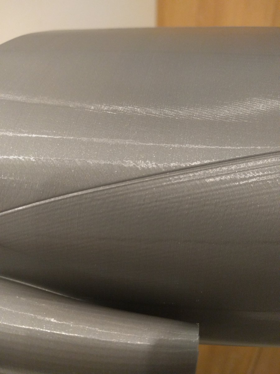

    Hoe haal je dat met S3D eraf? Nooit geëxperimenteerd met het editen van .stl's, maar dat logo mag er van mij wel af. Voor kleine wijzigingen gebruik ik nu meshmixer van autodesk, maar echt soepel werkt dat niet (ligt aan mij).

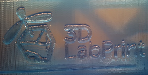

    Het ziet er best netjes uit (zie foto) maar het vertraagt het printen. Op deze foto kun je het 'probleem' van het fotograferen van transparant ook goed zien, het lijkt alsof de linkerkant ontspoort is, maar die is toch echt hetzelfde als het midden.

    Wat je bij de foto van de wingtip erdoor ziet steken, is het binnenwerk. Dit is met S3D ws nog wel beter te krijgen door de overlap te verkleinen. Maar ik vind het goed zo. Dit is extreem closeup.

    Ik ben eigenlijk niet zo blij met de kwaliteit van nr 2.
    Met name bij de vleugels zijn er wat delen die erg dun zijn en lagen onderling hier en daar slecht verbonden zijn.
