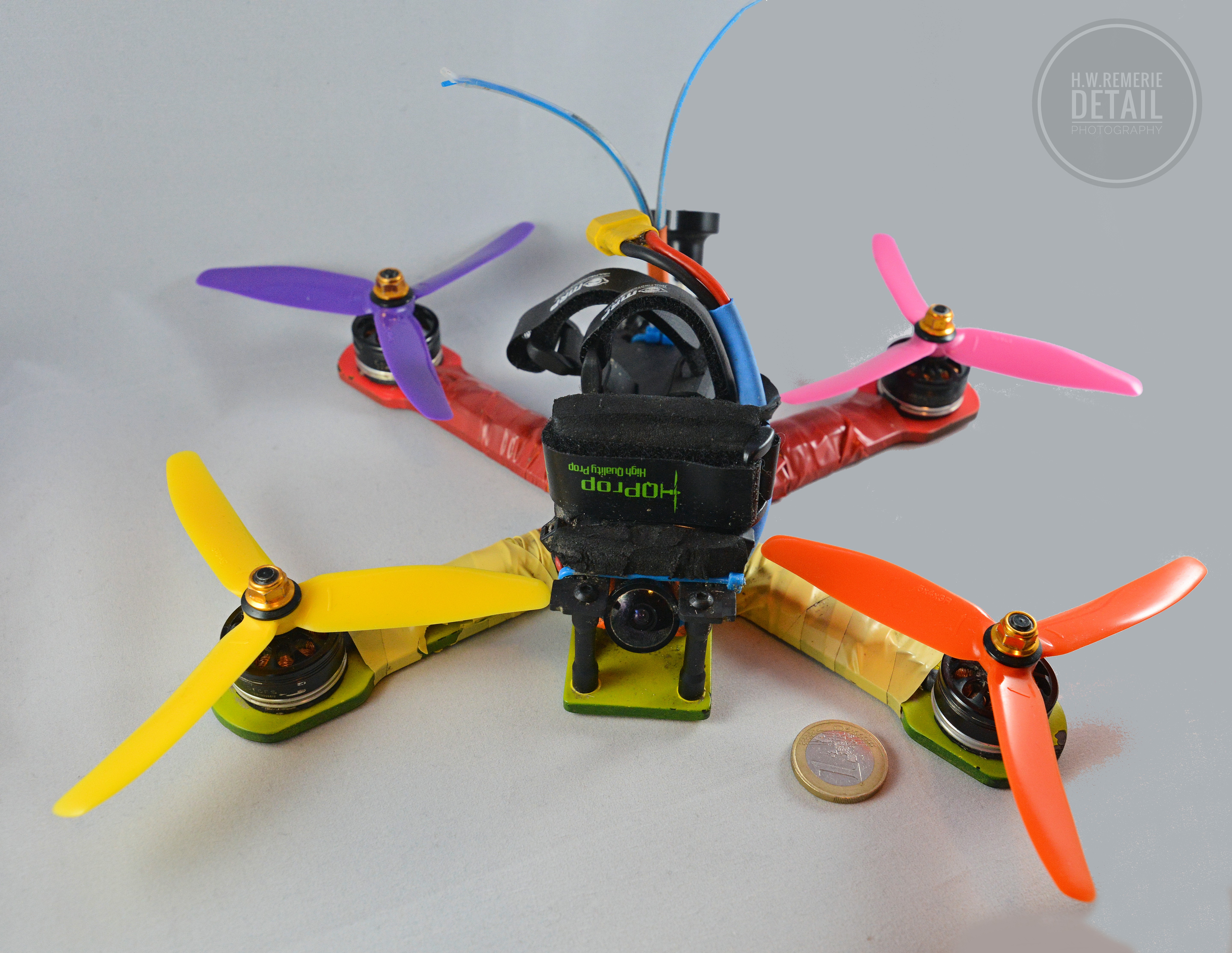

    Een ZMR 250 H-frame
    - 250 mm motor tot motor
    - Naze32 vluchtcomputer
    - DYS20A ESC's
    - Cobra 2204/2300 kV
    - geschikt voor 5" - 6" props (ik vloog in het begin 5x45 bullnose props, later 5x4x3 DAL's)
    - Runcam Swift FPV camera (was eerst een Runcam-printplaat-met-camera maar dat was erg fragiel)
    - Verschillende chinese Video transmitters
    - minimOSD met scarab overlay
    - Flysky 6 kanaals PWM ontvanger
    Zo zwaar als een betonblok en zo vliegt het ook. Samen met de 1800 mAh LIPO weegt het hele ding makkelijk tegen de 600 gram waardoor het echt log aanvoeld, helemaal in combinatie met 2204's. Met dit frame heb ik de eerste stapjes gezet in het FPV vliegen met een mini-quad gedurende 2 seizoenen. Echt heel veel geleerd in die tijd.

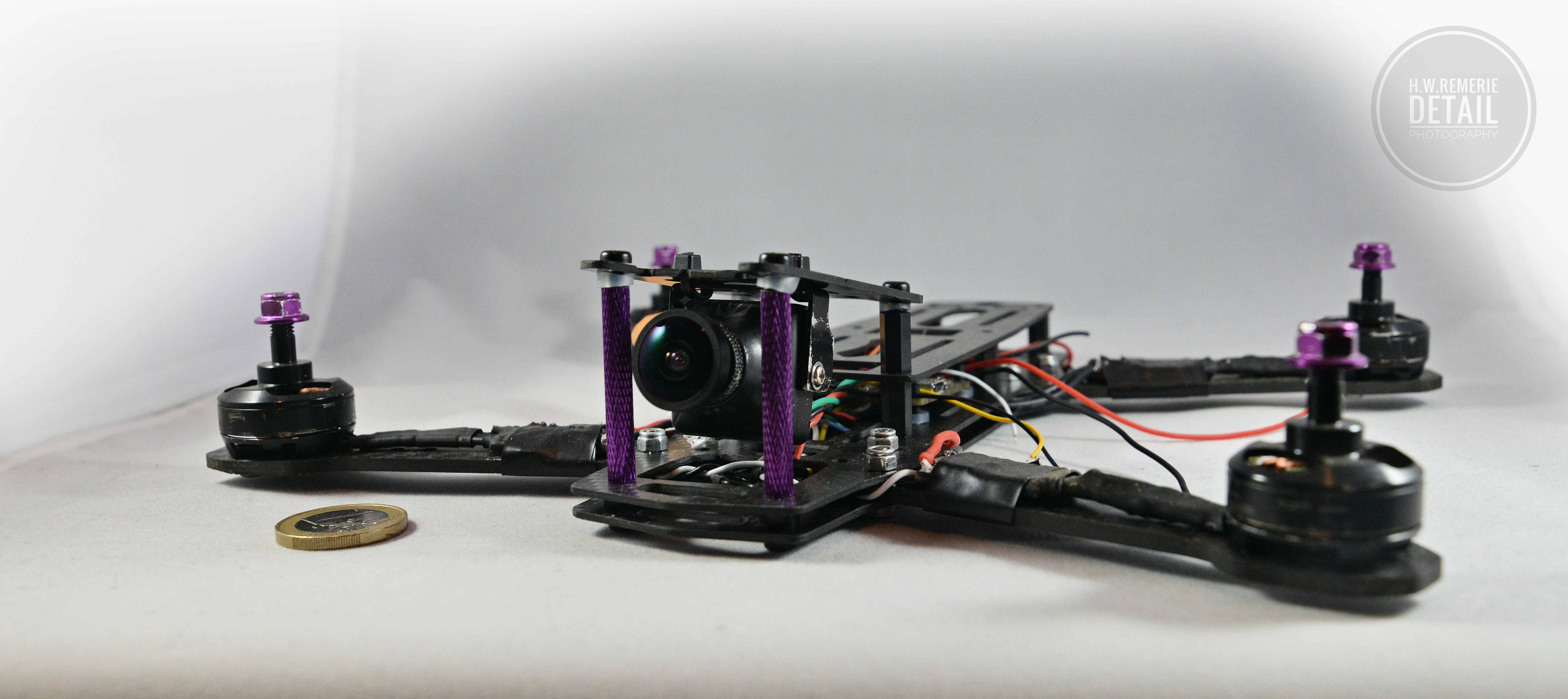

    Omdat ik erachter was gekomen dat het zwaartepunt erg hoog ligt op zo'n mini-quad ben ik gaan expirimenteren met de hoogte van de top-plaat te veranderen:
    En dat resulteerde in de "low rider" versie van de ZMR 250. Alleen het camera gedeelte is hier nog op de originele hoogte (loopt zelfs af onder 20 graden) maar vlak daarachter is de top-plaat doorgezaagd en een milimeter of 20 verlaagd. Erg uitdagend om alles hier in te krijgen maar de electronica onderdelen werden in 2016 al een stuk kleiner en goedkoper. Nog een groot verschil is dat ik was afgestapt van een storingsgevoelige bodemplaat PDB (met 5V en 12V gefilterde voeding en aansluiting voor de ESC's) naar een simpele draadboom met polulu 5V voeding. Onder het motto "hou het simpel".
    De rest van de electronica werd wat ge-upgrade naar Littlebee 20A ESC's en een Flysky ppm Rx.

    En dat werd de Epiquad210X lowrider. Een origineel Nederlands frame ontwikkeld door de gasten van Quadcoptersenzo. Ik had er al erg goede geluiden over gehoord en was zelf al bezig geweest met een lowrider dus dit leek me het perfecte volwaardige fabrieks-frame.
    Dit keer ook geen H-frame maar een X-frame waardoor het wendbaarder vliegt.
    Setup:
    - Epiquad 210 X frame - 210mm motor tot motor
    - Betaflight-F3 vluchtcomputer
    - Racerstar30A ESC's
    - Cobra 2205/2300kV race edition motoren
    - Kingkong 5x4x3 props
    - IRC Tramp videotransmitter
    - Runcam Swift FPV camera met Gopro3 lens
    - Frsky D4R-II Rx op sbus
    Deze weegt zonder LIPO 396 gram en in combinate met de vorm van het frame en de 2 jaar jongere electronica/software en verbeterde Cobra motoren echt een genot om mee te vliegen.

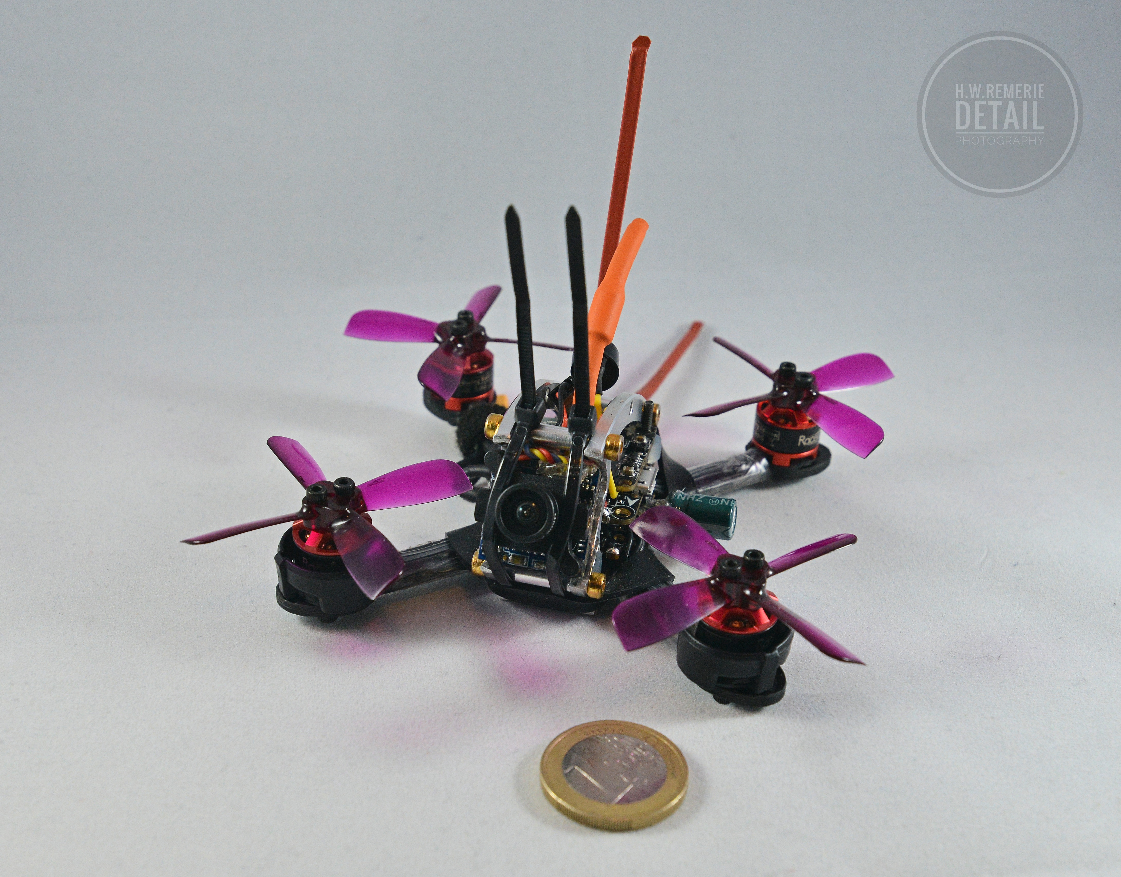

    Na seizoen 2017 kreeg ik de opwelling om in het najaar en de winter door te blijven vliegen, enkel is het dan wel nat en koud. Wil je dan FPV blijven vliegen dan bevriezen je vingers bij wijze aan je sticks. Dus zat ik te denken om indoor te gaan vliegen in verlaten parkeergarage's. Maar om nou in een betonnen omgeving te gaan vliegen met een nogal dure mini-quad (kost met elkaar toch al snel zo rond de 400€) dat vond ik nogal wat. Dus moest er een oplossing komen:
    En dat is een micro-quad geworden; De Kingkong Flyegg 100 om precies te zijn. Kan je in de palm van je hand leggen en weegt slecht 82! gram... Parkeer je dit tegen een betonnen peiler dan zit er een krasje op je props en vlieg je gewoon verder.
    Het is weer een X-frame (H-frame = snelheid, X-frame = wendbaarheid simpel gezegd) met een motor tot motor basis van 100 mm. Een volwaardige mini-quad met brushless motoren maar dan echt ini-mini.
    De props zijn 2 Inch en worden voortgestuwd door 1104/7000 kV motortjes van Racerstar aangedreven door een HGLRC-XJB-F428 all-in-one stack, dat is een Omnibus F4 vluchtcomputer met een 4in1 28A ESC PDB die alles mede voorziet van 5V. Hier zit ook nog een Runcam micro-Swift kloon bij die ik passend heb gekregen in het aluminium gedeelte van het frame (wat lijkt op een ei, vandaar de naam Fly-EGG) door wat materiaal weg te Dremelen. En dat video signaal gaat dan via de interne betaflight-OSD (ook nog) naar een micro Videotransmitter die het video-signaal verzorgd op een legale 25mW sterkte, en dat op alle mogelijk denkbare 5,2 GHz banden. Als radio-ontvanger heb ik hier het nieuwe paradepaardje van Frsky op gezet: de R-XSR. Echt een onbegrijpelijk kleine, lichte ontvanger met telemetrie.
    Ongeveer 2 jaar geleden begon het gezeur wereldwijd over drones en werden er in veel landen wetten bedacht waar bijvoorbeeld het gewicht van een drone bepalend is of je er wel of niet zomaar mee mag vliegen. In veel landen (onder andere in de U.S.A. en Duitsland) is dat vastgesteld op 250 gram. Ik riep toen al dat het een kwestie van tijd zou zijn voor de technologie deze uitdaging zou gaan halen en zie hier:
    Een "drone" van 121 gram vlieg gewicht ... En het vliegt als een volwaardige 5" mini-quad.

    Ah ja die Pepperfish is geinig :D Persoonlijk vind ik zulke kleintjes teveel sack hebben als je ze op wilt vangen na een loop of scherpe draai maar het is een leuk indoor dingetje.
    Ik had gekozen voor een 2" model omdat die klein genoeg zijn maar ongeveer net zo vliegen als een 5".
    Dat F3 bordje heeft een TX3/RX3 pad om b.v. een externe ontvanger op te solderen dus dat moet geen probleem zijn. De FC is echter niet leverbaar op het moment van schrijven dus wordt dan wachten op beschikbaarheid of zoeken naar iets vergelijkbaars.
    Deze bijvoorbeeld, een mooie stack waar ook de 4in1-ESC bij zit, een 5V/1A BEC en een BF-OSD. De aanbevolen FC samen met de aanbevolen 4in1-ESC en de 5V polulu kosten samen €52,75, de kant en klare stack is €31,45. Dus dat zou voor mij niet moeilijk kiezen zijn, direct leverbaar en €20,- extra voor LIPO's bijvoorbeeld. Het gewicht is vergelijkbaar, het enigste wat je er nog bij moet zoeken is een micro-ontvanger voor jou systeem. Een Flysky toevallig?
    Altijd zelf een beetje rondneuzen, er komen steeds leukere dingen bij voor hetzelfde geld of minder met over het algemeen meer functies en een lager gewicht.

    Zal morgen als het weer meezit eens proberen erom te denken om m'n bril te laten opnemen; vergeet steeds dat er een DVR op zit...
    M'n FlyEgg100 loopt op 3S, lekker veel power!

    Die GF2035's zitten erop ook, de 3 blads die bij het frame zaten heb ik weggegooid. De FlyEgg die ik heb is een zelfbouw met erbij gezochte electronica dus geen kant en klare RTF van BG.
    Net als met PC's bouw ik alles zelf want er zijn maar weinig producenten die leveren wat ik graag zou willen ;) ImmersionRC komt wel in de buurt met hun RTF spul trouwens; goed spul voor een goede prijs.
    Had je al een lowESR 16V/460uF condensator over je Vbat gezet? Dat soort dingetjes verbeteren vaak je video feed en beschermen sowieso je eletronica tegen ongewenste wisselspanningen op je gelijkspanningsvoeding.
