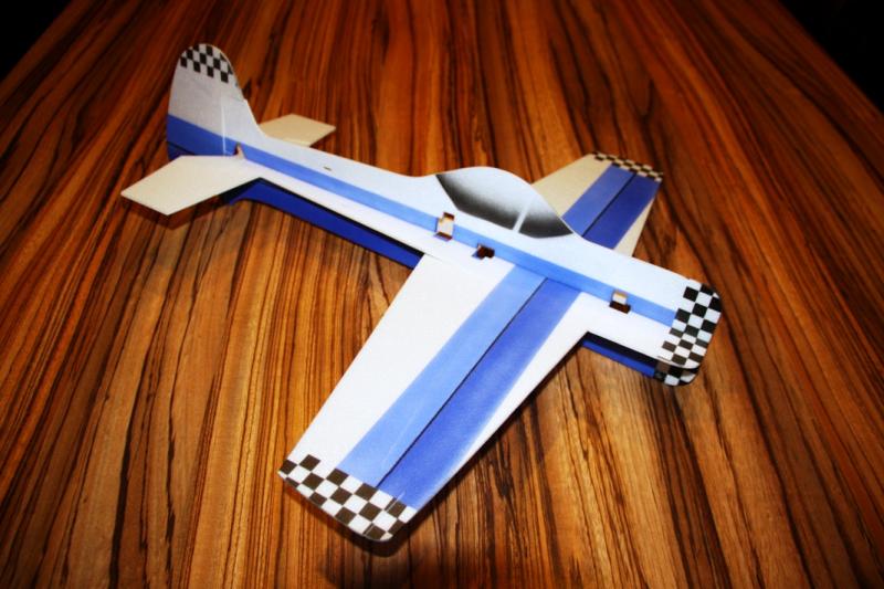

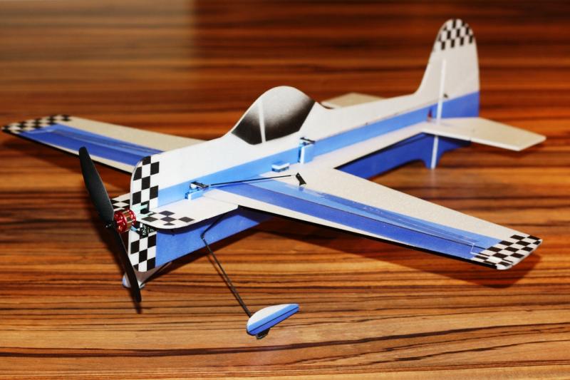

Ondertussen weer even tijd gevonden om een kleurtje te geven...

Hallo Hans,
Ziet er echt leuk uit! Ik ben ook bezig met een 55cm versie. Ik ben nog een beginneling met bouwen en vliegen dus zal nog wel even duren.
Voorlopig eerst maar wat hardware verzamelen.
groeten,
Leo.
