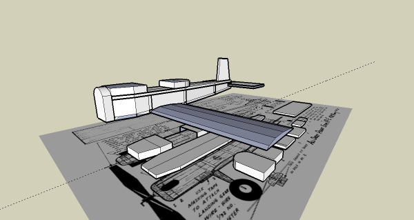

Vanmiddag even lekker aan het spelen geweest met Sketchup en de tekening.. dat werkt echt super makkelijk. Ik heb nog nooit serieus met success met cad programma's gewerkt (wel voor electronica) maar da's een heel ander verhaal.
Ondertussen ga ik eens kijken of ik de tekening op schaal uitgeprint krijg.. dat valt nog niet mee met dit formaat papier (17"x11")
zo ziet het er nu eventjes uit:

Dat ziet er leuk uit.
Dat programma SketchUp, kun je daar ook maten ingeven of moet je op "zicht" de afmetingen bepalen?
Zelf ben ik een tijdje bezig geweest met autocad om daarmee een bouwtekening te maken maar dat valt tegen dus misschien is SketchUp een goed alternatief. Dus ik ben nieuwsgierig naar je ervaringen ermee (en natuurlijk naar het resultaat van het model :D )
Je kan de maten op 1 mm aangeven (en waarschijnlijk ook wel nauwkeuriger als het moet maar dat heb ik nog niet uitgezocht).. Het werkt echt heeeeel gemakkelijk en precies. In een middagje was ik echt helemaal in staat om alles te doen om het vliegtuigje helemaal te modelleren (inclusief een vleugelprofiel maken). Er zitten een paar filmpjes bij om je in het begin op gang te helpen en dat werkt heel goed.
Uiteraard kost het wel behoorlijk meer tijd om het ook daadwerkelijk af te hebben maar ach.. het is wel een leuk klusje vind ik en je komt probleempjes tegen die je anders pas tegen zou komen als je met een stuk gesneden schuim in je handen staat.

Zo... ik ben even opnieuw begonnen met tekenen want ik was begonnen met een verkeerde schaal waardoor het model een span had van 60cm:rolleyes: maar wel overal 3mm dik. Verder had ik wat foutjes gemaakt waardoor de vlakken niet mooi op elkaar aansloten. De meeste vlakken zitten er nu wel in alleen de ribben op maat maken, gaten er in voor het elastiek en dan kijken hoe ik de onderdelen op schaal uit de printer krijg.
Maarten mompelt iets van Ezel... zelfde steen..... Nu had ik de lange zijde geschaald op 11 inch wat natuurlijk 17 had moeten zijn..
Verder was het model nu wel netjes gemaakt dus moet het niet zoveel moeite zijn om 'm naar de juiste schaal te krijgen. De tussenschotjes moesten toch nog op de juiste maat gemaakt worden.
