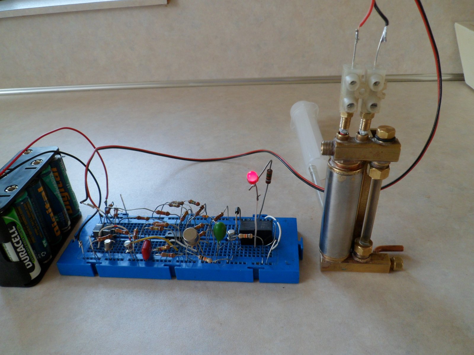

    Op je vraag betreffende de ketelniveau regeling.
    Ik gebruik een Yarrow ketel. Het is een bekend gegeven, dat de verdamping nogal onstuimig is, zodat het ketelwaterniveau sterk fluctueert. Daarom heb ik een uitwendig meetvat aangebracht tussen het onder- en bovenvat. Tevens ook het peilglas, zie foto.
    Het schakelschema met twee schakelpunten. Op de uitgang van het relais is een motor gedreven haakse bypass afsluiter aangesloten.
    De beschrijving van het schema kan ik niet toevoegen, omdat onder WIN 10 de extensie .docx is en deze wordt niet toegestaan. SAM_1175.JPG

    Voorlopig niet. Je hebt tegen mij gezegd, dat de twee electroden horizontaal in de ketel zitten. Wil je echter meer schakelpunten op één elektrode hebben, dan zal je toch naar de vertikale opstelling moeten gaan.

    Dat stelt wel eisen aan de waterkwaliteit volgens mij.
    Zeker als je gebruik maakt van de geleiding van het water, met capacitieve meting heb ik geen ervaring.(daar zou dat niet bij spelen. Geen idee welke spanning of frequentie dan moet worden gebruikt om te meten)
    Dat verplicht je dan gebruik te maken van hetzelfde water (gedestilleerd?) en volgens mij kan je dan ook geen condensaat terug pompen.
    Ik gebruik een peilglas met optische meting, de elektrode is de noodmeting, als die aanspreekt gaat de brander UIT, want dan is er echt wat met de voedingpomp loos. De elektrode kijkt naar wel of geen water.
    edit: aan moest natuurlijk zijn: uit

    Veel vragen, veel antwoorden:
    - Water. Ik gebruik gekookt water, zodat het ketelsteen is verwijderd, maar nog steeds door de aanwezige metaalionen geleidend is. Verder absoluut geen Demi water, omdat dit ionenvrij en agressief is voor de zilversoldeerverbindingen.
    - De huidige ketelwaterniveau meting (2.0) werkt met geleidendheid. Daar men met gelijkstroom niet kan meten, elektrolyse van het water, moet er met wisselspanning gemeten worden. In mijn geval werkt de oscillator, IC1, in het eerder aan je opgestuurde schema, op ca. 2kHz. De spanning op de electroden is een soort wisselspanningszaagtandgolf van ongeveer 18VAC.
    - Condensaat hergebruik doe ik niet. Mijn dubbelwerkende 2 cilinder stoommachine is olie gesmeerd en olie is een vergif in kleine modelketels. Condensaat wordt met een vast aangedreven membraampomp naar de condensaat opvangtank in de boeg gepompt.
    - De nieuw ontworpen ketelniveau meting (3.0) meet hoeveel de electrode in het water steekt en de verkregen hoogte van de verkregen wisselspanning wordt na gelijkrichting naar de schakelunit gestuurd.
    Laat van je horen of dit antwoord voldoende is.
    Overigens, mijn eerste ketelwaterniveauregeling (1.0) werkte ook met een optische meting. Maar door het stroomverbruik van de spanning onafhankelijke stroomsturing naar de LED,s van de meetsluizen (in mijn geval 3 st. hoog- laag- en laagwateralarm) en de condensvorming in het peilglas ben ik hiermee gestopt.
    Vraag mijnerzijds: bedoel je met "brander" een elektrische pomp?
