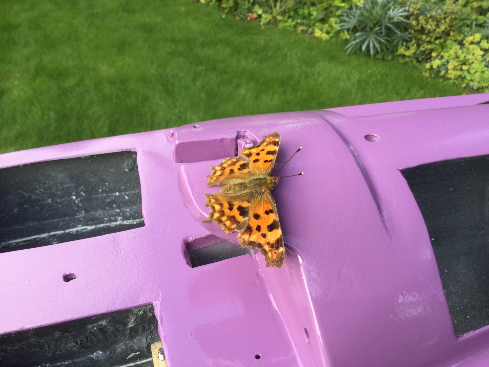

    IMG_2248.JPG En de hoogglans kleurlak (violet) erop.
    Hele boot ging net met 1 bus van 400ml.
    Is, voor mij, heel goed gelukt.
    Hartelijk dank voor jullie adviezen.
    Groet
    Wim

    IMG_2252.JPG Deze vlinder denkt zeker dat de boot een bloem is.
    Een begrijpelijke vergissing met zo'n kleur:)
