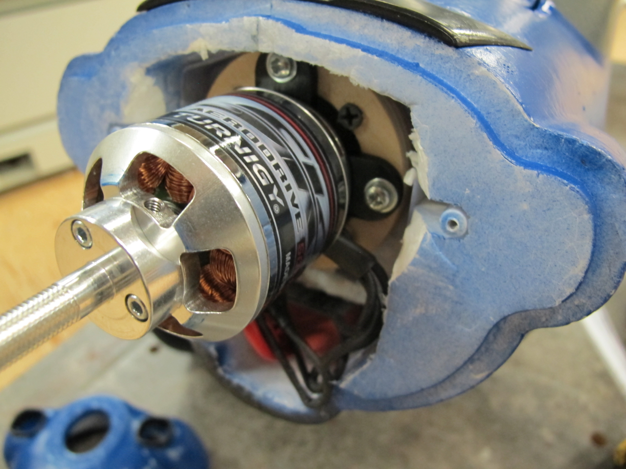

Die kan je op de as zetten, zodat de bel nooit er af kan schieten. Wel iets speling aan houden zodat het geheel vrij loopt. Je motor komt dus vóór de firewall, adapter er op schroeven, collar er op zetten en as gewoon naar binnen laten lopen. Mocht de as om één of andere reden in de weg zitten dan kan je het overtollige deel er af slijpen. (goed koelen anders trekt alles krom) Resultaat zal er ongeveer zo uit moeten zien:
Super bedankt. Inmiddels zo uitgevoerd. Twee kleine nadelen: - de motor moet nu nog 2 cm verder van het schot want bolt on adaptor korter dan conische propmeenemer (dus draadstangen te kort) - de klemconus die er op zat had een mooi stomp alu uiteinde dat mooi schaal was voor de Tiger Moth, op de as van de bolt-on adaptor komt een gewone moer. De diameter van de twee assen is wel gelijk, maar de draad die erop getapt is, is verschillend. ik kan die mooie prop nut dus niet meer gebruiken:-( Bedenking: jammer dat er niets van handleiding bij zo'n motor zit. Zelfs een eenvoudige foto van de alternatieve montagewijze had me al veel wijzer gemaakt....
Dat je een conische adapter wat naar voren kan schuiven klopt, en dan is alles vaak net wat sneller af te stellen. Maar (zeker als je 'm naar voren plaats) ook een stuk minder sterk dan een bolt-on. Een kleine prop-strike, en goede kans dat je as meteen krom is. Waar mogelijk gebruik ik altijd een bolt-on, daarom zijn de SK3 motors ook mijn favoriet. Erg goede motors voor een redelijke prijs, zeer goede prestaties, en dus compleet geleverd met 2 adapters. Een handleiding kom ik zelden tegen bij motors, zo moeilijk is het nou ook weer niet.. die adapter kan er maar op 1 manier op dus met het geheel wat beter bekijken had je jezelf de moeite van demontage kunnen besparen Weet verder niet wat je met "stomp uiteinde" bedoeld, heb hier nog een 5045 hier liggen maar het enige verschil wat ik zie is dat de moer bij de ene wat dikker is. Inderdaad iets andere draad, was me nog nooit op gevallen. De motor wat naar voren plaatsen is helemaal niet moeilijk, kan voor of juist achter het kruis-plaatje. Met wat ringen, busjes of wat dan ook is het allemaal redelijk eenvoudig op te lossen. Voorbeeld hier onder:
