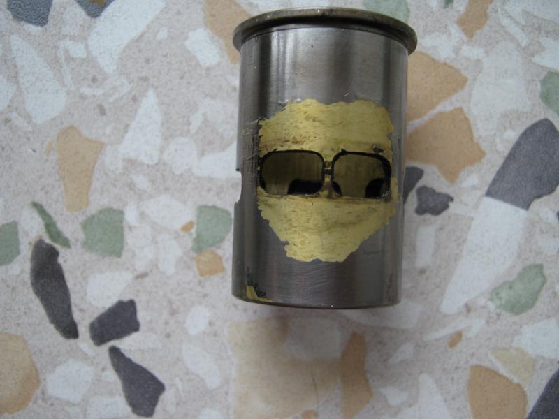

Een clubgenoot had problemen met zijn OS Max 61 FSR ABC.
Een motor van het begin van de jaren tachtig.
Geen compressie meer.

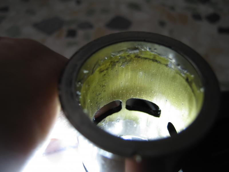

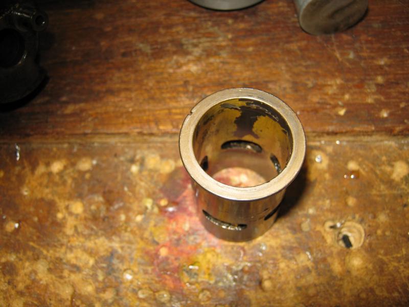

Ik heb de motor open gemaakt en zag schade die ik nog nooit eerder in zulke mate gezien heb.
Het Chroom is zo goed als weggevreten. Ook op plekken waar de zuiger niet komt.

Het is een oude motor dus wat er precies mee gebeurd is weet ik niet.
Het volgende weet ik wel.
De motor is ongeveer een jaar geleden gekocht.
De motor heeft in mei nog goed gelopen. Gewoon met de hand te starten.
Begin juli wilden we vliegen maar toen wilde de motor alleen met de startmotor starten en liep voor geen meter.
Niet zo gek als je de cilinder ziet.
Beide keren heeft de motor met Jonker olie gedraaid.
Hebben jullie dit wel eens eerder gezien?
Het is net of er een soort afbijt door de motor gegaan is.
Ik heb zelf een gelijke motor van dezelfde leeftijd. Die heeft eerst op wonderolie gedraaid en doet het nu nog steeds prima met Klotz.
Ik ken de problemen van het Nikkel van OS maar volgens mij is dit van voor die tijd.
Ik hoor graag jullie ervaringen.

Ondanks de kwalijke reputatie van de brandstof van Jonker bij sommigen, kun je het verlies van Nikkel aan de buitenkant van de cylinderbus (geen chroom, deze bus is gecoat met Nikkel, een flink minderwaardige coating t.o.v. Chroom) niet wijten aan de olie....
Ik denk eerlijk gezegd, dat dit een typisch gevalletje is geweest van domweg een andere brandstof, en niet eerst een liter of twee er op baggervette instelling door heen laten pruttelen. Dan was dit vermoedelijk niet gebeurd.

OS heeft helaas ooit eens besloten om het technisch zwaar inferieure ABN te gebruiken in plaats van ABC, uit kostenoverwegingen.
ABN kan op zich ook heel goed werken, alleen is qua productie een stuk kritischer (ondanks dat het goedkoper is).
OS heeft daar een hoop problemen mee gehad, en het schijnt exemplarisch te zijn: de ene motor loopt 20 jaar goed, de motor ernaast op de productielijn spuugt binnen een paar draaiuren zijn coating uit.
Het fijne weet ik er ook niet van (qua aanbrengen van de coating en wat er precies mis gaant) maar de Nikkel coating moet electrolytisch aangebracht worden, en moet on-onderbroken zijn, anders komt hij los.
Je kunt ABN herkennen aan dat de coating overal zit op de bus: op het loopvlak, in de poorten, aan de buitenkant en op het pasvlak tussen voering en bus. Een "echte" ABC (dus met Chroom i.p.v. Nikkel) heeft de coating uitsluitend op het loopvlak van de cylinderbus, en de rest van de bus is brons (dus ook bronskleurig)
Het probleem schijnt veroorzaakt te worden doordat de coating loslaat op de scherpe hoeken en dan afbladdert: het begint vrijwel altijd bij de uitlaatpoorten, en van daar af bladdert het verder af en verruïneert de rest van de motor er achteraan.
Er is mij geen methode (zoals voorzichtig waarmdraaien of juist zo snel mogelijk op werktemperatuur brengen o.i.d) bekend om het afbladderen van de nikkelcoating te voorkomen.
Bij Chroom is vanwege het andere aanbreng-proces en andere materiaaleigenschappen, loslaten van de coating uiterst zeldzaam.

Dit heb ik (veel) vaker gezien. Dit is de meest gebruikte manier om de coating uit een cilinder te halen. Meestal wordt salpeterzuur in oplossing gebruikt. Elektrolytisch kan ook, geeft het zelfde resultaat. Alleen gaat het daarbij dan om aluminium cilinders. Salpeterzuur tast ook messing aan en op foto's is niet te zien of dat is gebeurd. Heeft dit motortje niet toevallig in een badje gelegen, ter reiniging? Heel veel schoonmaakmiddelen bevatten ammoniak en ammoniak in een badje samen met een gloeiplug maken salpeterzuur. Daarna is alleen het percentage en de weektijd nog bepalend voor de schade.
Het is goed mogelijk om het busje van een nieuwe coating te voorzien.

Die cylinder hercoaten kun je vergeten: hij moet na het opnieuw in de Nikkel zetten ook tot op de duizendste geslepen en gehoond worden, onder exact de juiste konus-hoek. Daarna moet je er een passende zuiger bij vinden omdat de oude zuiger ook naar de eeuwige schroothopen is. Geen bedrijf wat daar zijn vingers aan brand denk ik....

Ieder hierin gespecialiseerd bedrijf wil voor voldoende geld, ALLES voor je doen.... Dat is het probleem niet.
Het probleem is dat jij of ik die konushoek niet weten, en dat bedrijf ook niet. Hij valt ook niet meer op te meten uit de oude bus, en er bestaan ook geen tabellen voor, of andere vademecums of werkplaatshandboeken met exact dit soort technische gegevens.
Ergo: je moet een nieuwe bus kopen (of een "new in box" motor demonteren) om de hoek te meten, en daarna een bedrijf een veelvoud van de gewone onderdeelprijs betalen om die bus opnieuw te coaten en te honen....
Vanwege die praktische beperking van het niet (makkelijk) kunnen achterhalen van de konushoek, kun je hercoaten dus gewoon vergeten....
Niet omdat het coaten of honen zo ondoenlijk is, maar gewoon vanwege de ontbrekende gegevens dus.
Daarnaast moet de zuiger weer glad gemaakt worden, en de bus op die nieuwe diameter gehoond. In de oude bus betekent dat een dikkere Nikkel coating, en volgens sommigen was het in de hand houden van de dikte van die coating nu net wat het kwaliteitsprobleem veroorzaakte...
