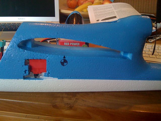

Nu ik toch zit te wachten op mijn spulletjes uit HK, maar s aan de gang gegaan met de ES.
Linkje gevonden om inspiratie op te doen. Zoals ik al zei, ik vindt hem wat kaal.
Eerst maar eens die rare rondjes van de delen afgeschuurd met een oud 180 graans papiertje en nagel vijltje.

Leuk klusje wat op zich niet zoveel tijd vraagt.
Klussen is leuk, t kost wel wat extra gewicht maar kleurtje er over.

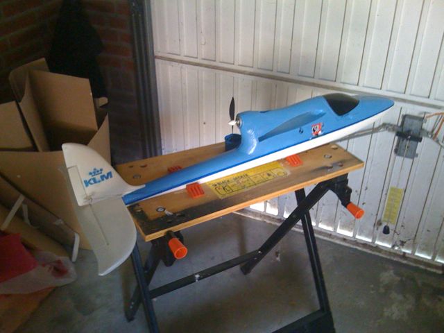

Staartvlak maar eens geprobeerd mooi in lijn te zetten met de romp.
Het geheel past niet helemaal vlekkeloos. Bodem vd stabilizer geschuurd tot een meer passende hoek maar zelfs dan niet helemaal goed.
Goed genoeg zo eerst eens en onderste deel met lijm vast gezet.
Straks als t droog is met stiftjes en meer lijm perfect fixeren.

Het begint al wat te lijken :cool:
Hij is er!
Leuk man, mooie kleuren. KLM inspiratie? :p
Ik ga het volgen, al ben je niet echt lang bezig met de assamblage

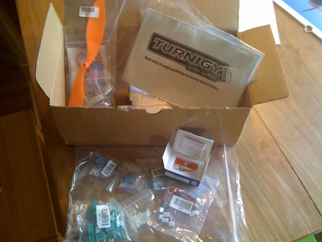

Vandaag mijn doosje van HK ontvangen.
Helaas zat er niet net dat kristal bij dat ik voor mijn zender nodig heb. Dus direct maar ff bij een NL internetshop een nieuwe TX kristal besteld. Nu daar dus weer op wachten.
Hier een fotootje van mijn gadgets doos.
full
Zitten direct wat kleine servootjes bij en andere dingen, maar dat is voor een ander project.. (depron inspiratie voor de winter)
Super klein ontvangertje met 10 kristallen, maar natuurlijk niet met 1 die ik heb.

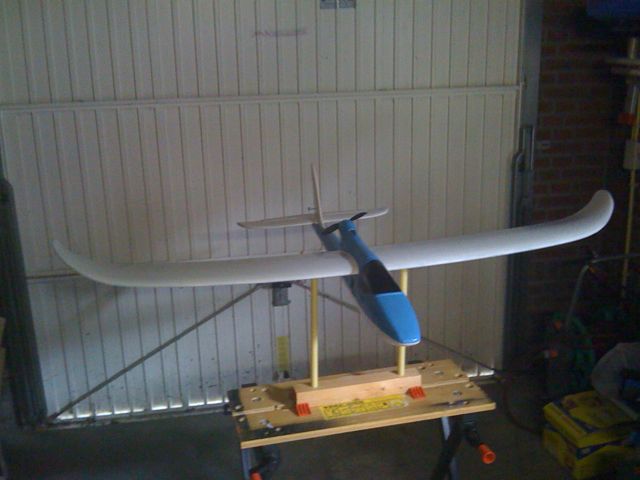

CG bepaling gedaan en uitgemeten op de romp.
full
Vleugeltjes er ff ingeprikt en een balans standaard gemaakt op mijn workmate..
full
Toch nog wat zwaar op de staart zelfs met lipo helemaal in de neus..
Zal eens wat loden vislijn balletjes scoren morgen bij de locale vis zaak en uitwegen hoeveel er in de neus moet.. Denk ik dekseltje snijden, gaatje eronder boren en daar lood in met wat 2 componenten. Wil het zo licht mogelijk houden dus moet dan zoveel morgen naar voren.

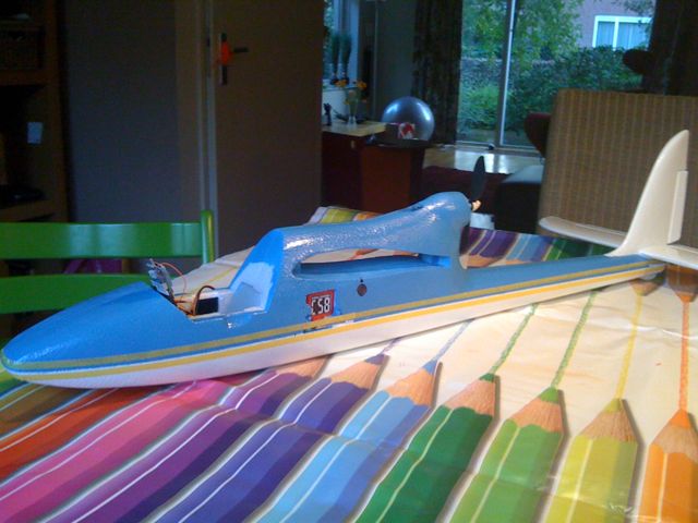

Vandaag wat lood geregeld.. een plaatje. Afgeweken van mijn initiële plan. Ga het nu op de bodem plakken onder waar de lipo moet komen.
In de post lag al mijn nieuwe kristal ( 58 ), dus dat werkt dan ook weer... (ongeveer dan, direct meer :( )
Mooie afplak tape gehaald om lijnen mee op te zetten, en rondom de boel afgeplakt voor een balkje donkerblauw.

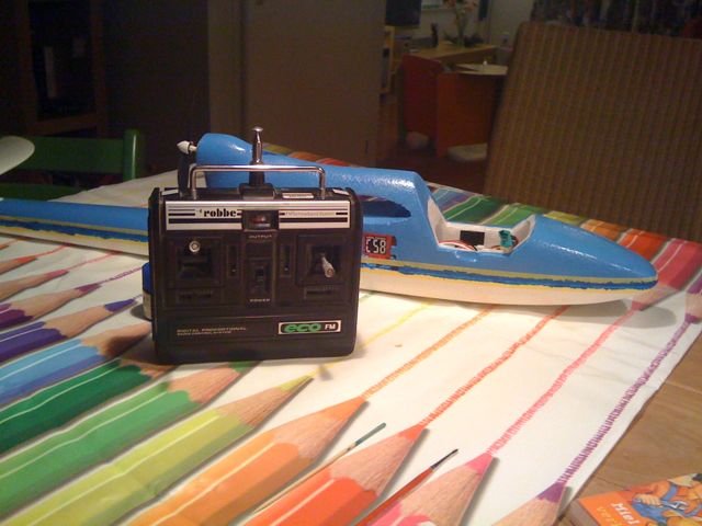

Kristal in mijn antieke Robbe Eco en jawel het werkt. Wat swappen van kanalen want wat welk kanaal is ben ik na 25 jaar echt wel vergeten. De handleiding spoorloos van die eco.. ligt denk ik nog bij opa en oma in het hoge noorden.
full
Roertje gaat de kant op die moet.
Elevator gaat goede kant op zoals het moet.
Gas doet het.... hmmmmmm
vreemd.. zie foto, die stand is gas dicht?
Dat heb ik in mijn geheugen toch echt anders.
Throttle naar me toe halen is gas geven. Dat is anders..
Ben ff LOST, hoe los ik dat op? Iemand een idee?
Stekkertje van de multicont x-16 omdraaien op de ontvanger zal wel niet werken ;) .
Niet dat ik dat van plan ben te proberen.
Of kan je dat ding (x-16) her-programmeren?

Je moet waarschijnlijk de ESC(motorregelaar) opnieuw instellen. Lees even het boekje van de ESC dan kom je er waarschijnlijk wel uit.
Gr. Eric
Nostalgie zeg ..... tijd voor een nieuwe computer zender zou ik zo zeggen..:cool:
In mijn Robbe "terra top" ... 25 jaar geleden!!!!!! kon ik in de zender de stekkertjes omdraaien die van de stick naar de printplaat gingen.

Ik had ook zo'n antieke bak (multiplex combi90). Hier kan je de stekkers gewoon omdraaien en het lijkt me dat dat met jouw zender ook moet kunnen...
Anders wordt het solderen, denk ik.... :( (ben hier niet de expert)
