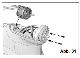

Hallo allemaal. Ik ben een tijd niet actief geweest als "modelbouwer" ivm een verbouwing. Ik heb een aantal jaren geleden een easystar kit gekocht om nog eens af te bouwen. Hier wil ik nu aan beginnen. Ik loop alleen tegen het probleem aan dat ik niet weet welke motor te bestellen. De originele Multiplex motor is me wat te duur in vergelijking met het vliegtuig. Op hobby king zijn ongetwijfeld alternatieven. De originele motor is een PERMAX BL-O 2830-1100. Een buitenloper die echter wel aan de voorkant wordt vastgedraaid. de meeste buitenloper lijken aan de achterkant vastgedraaid te worden. De gegevens van de originele motor zijn: Diameter: 28 mm Length: 30 mm Weight: 54 g Max. output: 235 W Max. rotational speed: 15.000 Umin-1 Max. case temperature: 65o C Mounting: ∅ 19 / 16 mm / 4 x M3 Type: BL-O 2830-1100 # 33 3108 RPM / V: 1100 Cell count NiXX / LiPo: 6 - 12 / 2S - 4S Optimum working range: 10 A – 15 A Max. current for 15 sec.: 18 A Shaft Ø: 3,2 mm Weet iemand een goed betaalbaar alternatief die met de bestaande motor mount te monteren is? Bij voorbaat dank!
Bij hobbyking een 2830 1100kv zoeken, heb zelf geen easystar dus kan je geen gouden tip geven. Een 2836 zal ook wel passen. Eventueel hier iets uit zoeken is een andere mogelijkheid: http://www.natterer-modellbau.de/shop/Power-sets-hot-/Model-specific/Multiplex:::402_534_536.html
Na een tijdje zoeken kwam ik op het rcforums een gelijke vraag tegen. Daar gebruikte iemand onderstaande motor: http://www.hobbyking.com/hobbyking/store/uh_viewItem.asp?idProduct=17345 Mooie prijs en deze besteld samen met 4 servo's en een accu. Ik laat weten of deze motor goed past!
