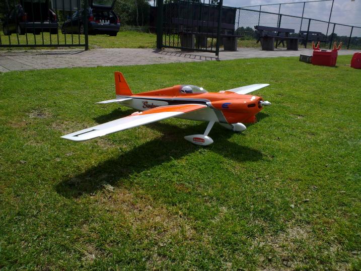

Ik kom niet aan de 12400 rpm met deze setup, iemand een idee? Arrowind 4020/08 520kv motor/ 2x 3S 6000mah serie gekoppelde lipo's/ 85A turnigy regelaar/ 13 x 8 prop. hellluuuupppp/ ayuto/ hielfe/ help Wat doe ik fout? behalve die rare text hierboven...... Mijn berekening was 520kv X 24v= 12400 rpm Bij een kleinere prop dan 12" komt de kist niet van het veld af....... Bij een grotere prop dan 14" word het gras gemaait....... Speedkist pl/m 3000-3200gr. iemand met de oplossing word rijkelijk beloont met een ijsje bij mooi weer......:zon:

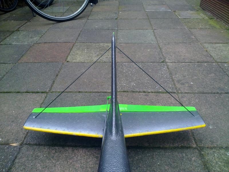

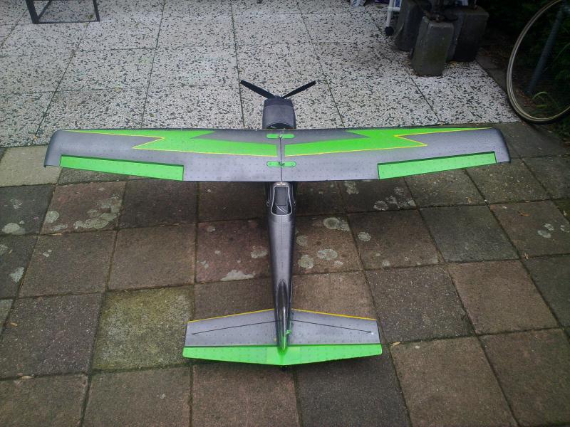

Hallo allemaal die dit nog volgen, Na een heavy crash van de Mentor ( mijn eigen lompe fout ) ( overmoed ) (eigenwijsheid) is de Mentor weer in staat te gaan vliegen. Neus gerepareerd met een volledige vernieuwde neus die nu echt wel wat kan hebben, sleepservo ook maar meteen gemonteerd zodat die 5 kg kan trekken, en Charlie mee kan nemen, heb getest met 1 liter cola in een 1,5 l fles....schommel schud schud en kwam gewoon het veld af en tot verbazing van ieders die aanwezig was, Jantje ook, dat ie ook nog zweven wilde, gewoon te gek voor woorden. Waarschijnlijk donderdag of vrijdag de eerste testvlucht met zwever van 2.55m en ook Charlie zal eraan geloven. Met dank aan Nick en Willem hebben we meer bereikt als we gedacht hadden. De inzet is er iig. Sundowner krijgt een nieuwe adapter van gehard staal zodat die goedkope meuk de prullebak in kan. Met zowel 5 als 6S gaat dat goed vooruit, over 2 weken komt daar een 670kv motor van Turnigy erein om dat ook weer eens te testen, deze komt op youtube voor rc-addict als zijnde de demo voor hun. zo, een hoop ongemak gehad met alle samenstellingen omdat de fabrikanten niet geheel op 1 lijn willen liggen zodat het zoeken,passen,meten,aanschaffen van materiaal niet onkombaar was ( asjes die niet passen op de bestaande motoren, altijd maar bestellen bij de juiste fabrikant) servo's die dan weer niet leverbaar waren en dan weer consesies moeten doen, winkeliers die niet goed luisteren naar de klanten die toch specifiek een uitleg geven wat hun probleem is en dan toch het verkeerde meegeven om toch te kunnen verkopen, en ook gewoon de parts niet kunnen leveren van wat ze zelf hebben verkocht als een geheel produkt. Een beetje kritiek op de leveranciers omdat ik het echt zat was dat we niet verder kwamen en we willen toch bouwen en vliegen, ik wil zo weinig mogelijk concessies doen omdat ik uit ervaring weet dat je op een gegeven moment niet meer weet hoever je bent afgeweken van je eerste plan. Nu toch met veel 5en en 6sen en onze knappe ingenieurs(hahahaha) toch weer zover gekomen als dat we wilden . Bij rc-addict in zaltbommel heb ik alleen maar lof, zeer leuke gasten en zijn bereid iets aan te nemen van klanten, snelle 24h service, technische ondersteuning, klantvriendelijk en bij problemen zullen ze je altijd helpen, daar is een klant nog altijd belangrijker dan de omzet (geen klant, geen omzet). Even wat pluspunten van de Mentor tot nu toe, Hij kan Zweven ( ook met 1kg aan zijn buikje) Hij kan Stunten en bijna 3D Hij kan hard gaan (harder als menigeen denkt) Hij neemt Charlie mee alsof het niks weegt ( 1kg) Hij is een hele sterke sleper ( max 5 kg) Hij is makkelijker te repareren bij een goeie crash dan welk andere kist van zijn formaat. En een veelvoud van powersetups zijn mits je de kist aanpast goed toe te passen. Nadeel Ik krijg hem niet in een mooie kleur omdat mijn smaak anders is....... Op naar Charlie en de zwevers...... en kijk uit....ik ga hard!!!!!! het maisveld in . :agrue: :snipersmile: :showass: :tank:

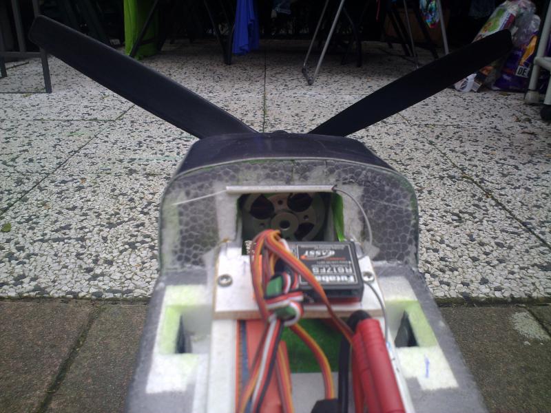

Dat was jammer, De heli-motor in de Mentor heeft het met de laatste crash niet geheel zonder interne schade kunnen overleven, 5 millimeter van een magneet afgebroken en asje krom. Asje weer gericht omdat die alleen maar te bestellen was en ik niet kon wachten, en de motor zuivergemaakt van restjes magneet en zand weer geheel gemonteerd in de Mentor. Vloog met de eerste vlucht weer goed maar werd wat warmer en trekkracht wat minder, daarna toch als sleper gebruikt en dat was teveel voor hem, doorgebrand dus dat was tevens zijn laatste vlucht. Toch maar weer eens aan het rekenen gegaan maar ik kom maar niet aan de gewenste data. De mentor blijkt voor mij dus de ultieme kist om van alles en nog wat uit te testen, kist is makkelijk op te knappen voor weinig euries en gaat ook vrij snel dat repareren. Opbouw zoals ik hem nu weer heb is als volgt. Neus van Mentor met 2x triplex beplakt( koud tegen de neus aan) en in vorm geslepen van de neus, daarna beplakt met 0,50 mm plastic en in kleur gespoten. Motor van de Sundowner ( Arrowind 4020/08 520kv) in de Mentor gemonteerd met een 5 S lipo en als prop de 3 blads 14x7. Getest op de grond haalt ie 1150W met 51A dus dit blijft voorlopig wel goed denk ik. Testen in de lucht gaat binnenkort gebeuren als dat Takkeweer het toelaat. Sundowner krijgt een nieuw hartje en waarschijnlijk toch of een 670kv of een 580 kv motor van Turnigy met een 6 S lipo, prop weet ik nog niet, dit moet nauwkeuriger worden berekend als wat ik tot nu toe heb gedaan, ik wil iig een redelijke hoge snelheid behalen ( tussen de 180-220 km/h ). waarschijnlijk zal ik dat met een 6 S lipo dat niet gaan halen maar wil wel in de buurt komen. foto's Mentor zie hieronder zoals ie nu is.
Getest in de lucht en trekkracht genoeg voor zwevers, maar snelheid mis ik toch een beetje.....13 x 8 prop had iets meer snelheid maar kreeg plotseling 2300W en 135A op display.....daarna wat gekkigheid geprobeerd en 2 props dwars op elkaar gezet zodat ik een 4 blads prop had en deze beviel me zeer goed, geen hoge snelheid maar wel behoorlijke trekkracht en de data beviel me wel. 1100W en 35A..... Props kruisen heeft ip weinig zin maar geeft wel leuke data. Takkeweer weer roet in onze tests dus word vervolgt. Probeer met de gekruiste props wel een keertje een zwever de lucht in te krijgen...misschien ook 3 flessen cola ( 2x 1,5 L.....) 3 flessen Fanta is te zwaar denk ik mvg monzav8
trek kracht heeft ie meer dan genoeg ! hij is bere sterk. Maar snelheid zit er vrij weinig in. Mijn 2 meter thermiek zwever krijgt hij wel omhoog, maar mijn ASW 28 haalt jou in tijdens het slepen ben ik bang. We zullen deze week weer eens gaan testen maat !
hij had gisteren uit gekkigheid 2 props voor elkaar erop gezet en vast geschroefd. vloog toch best goed
Gewoon 2 props dwars tegen elkaar gezet zodat je een kruis krijgt en deze op de as vastgeschroeft en ik moet zeggen dat met al mijn gekkigheid er geen verkeerde data uitkwam.......kijk, een 14 x 7 prop en een 13 x 8 prop tegen elkaar aanzetten zodat het een 4 blads prop word kan natuurlijk niet. Maar we hebben dit getest en het viel niet tegen, veel trekkracht maar weinig snelheid, 1100 w tegen 34 a is toch niet verkeerd, waar haal je dit met een gewone 2 blads prop? ik zeg al, dit is natuurlijk gekkigheid van ons maar we hebben het wel geprobeerd. De neus van de Mentor is nu sterk zat dus dat zit wel goed, de wings en de staartstuk hebben het nu zwaar........ mvg monzav8
