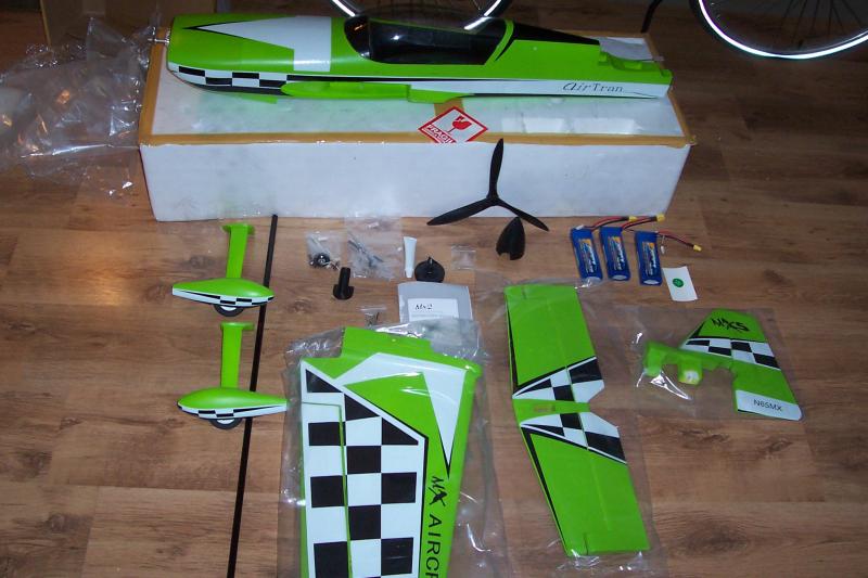

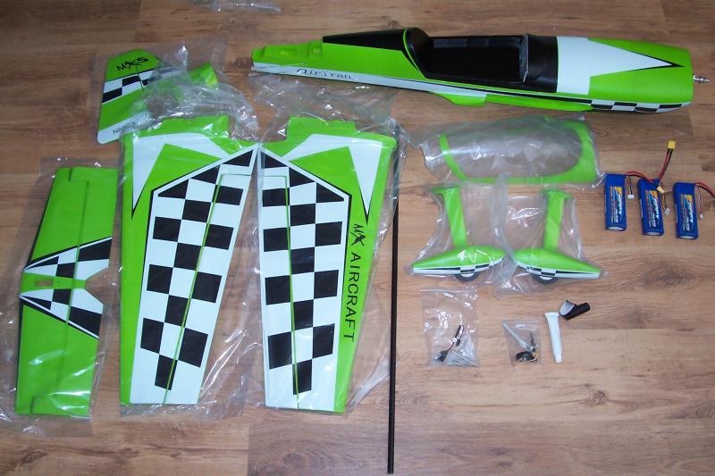

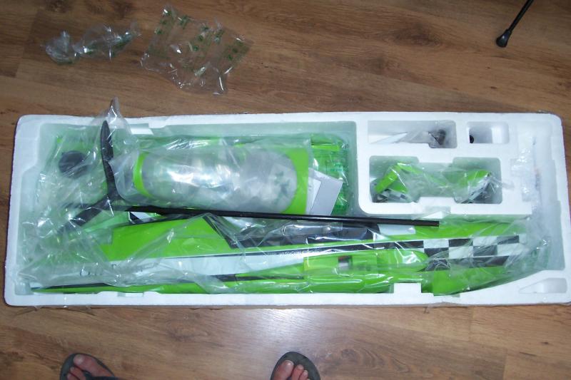

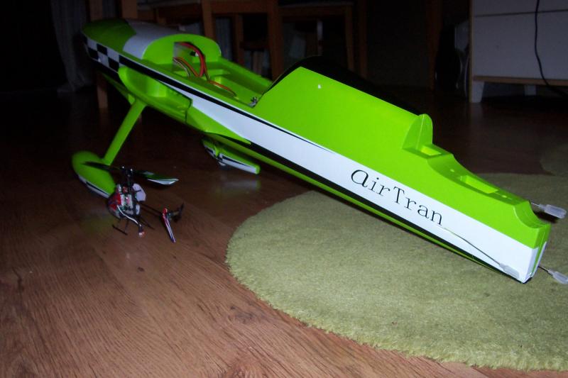

Ik heb enkele dagen terug een MX2 van de Hobbyking mogen ontvangen. Ik vind het zelf een erg mooi toestel en de prijs viel ook reuze mee. Hij werdt geleverd met een brushless outrunner, ESC en alle servo's ingebouwd voor rudder, elevon en de ailerons. Het is een 4channel en ik moet er zelf nog een RX bijkopen maar voorlopig wil ik eerst zorgen dat ie mechanisch perfect in elkaar zit voordat ik ermee ga vliegen.
Hier wat pics:

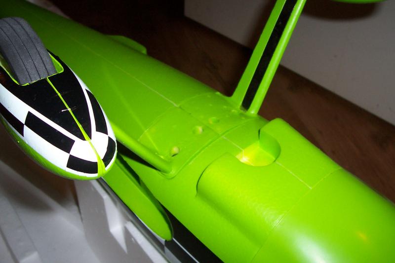

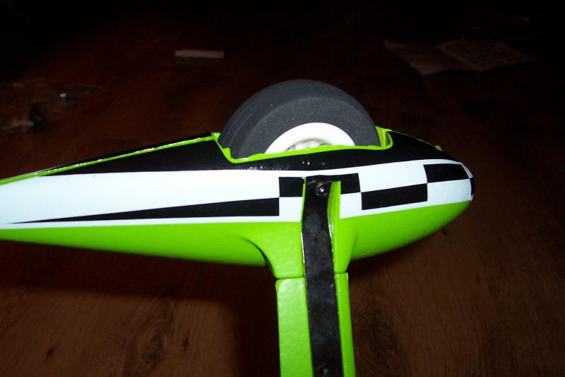

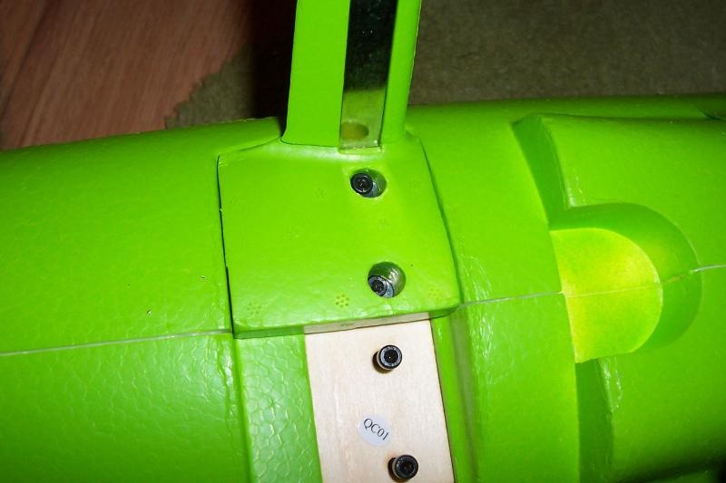

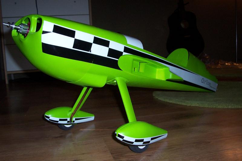

Ik ben begonnen met het landinggear, dit was wel ff tricky omdat de metalen plaat achter dat houten plankje net een beetje offset stond t.o.v van de schroefopeningen in het plankje.
Maar het is allemaal goed gekomen en de LG zit er keurig en stevig op. Mooie wieltjes heeft ie ook, het valt me op hoe stevig en simpel het allemaal in elkaar zit.
Wat pics:

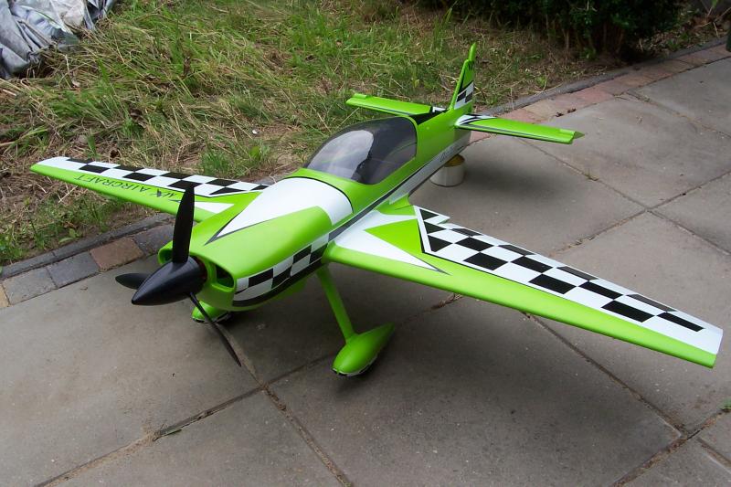

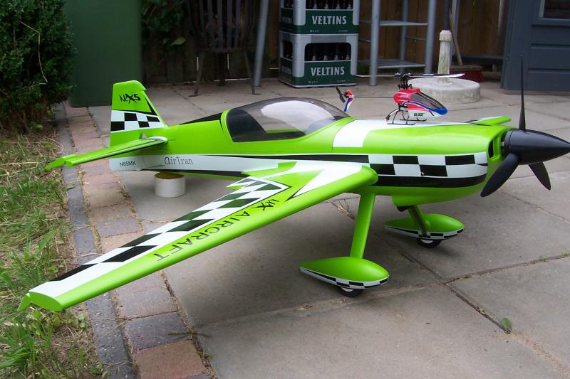

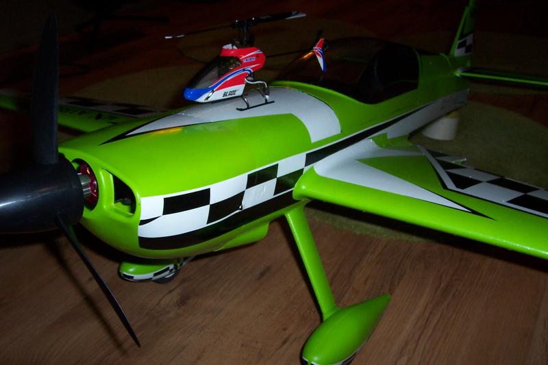

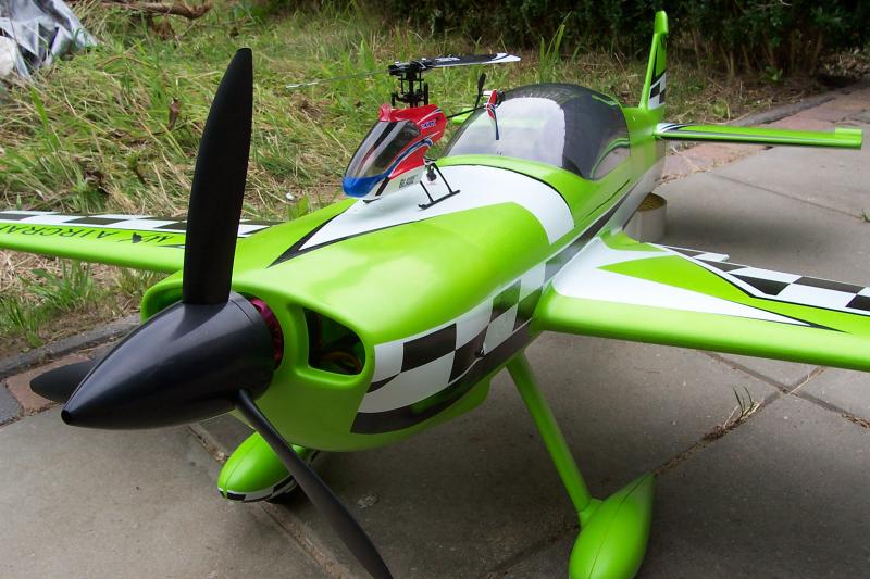

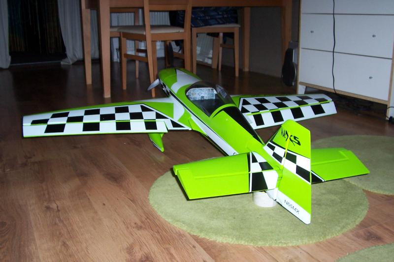

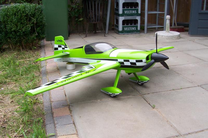

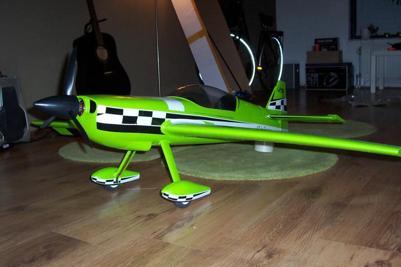

En hier nog wat pics zoals ie uiteindelijk eruit komt te zien. Ik had 2 dagen terug de vleugels en prop er ff snel opgezet om wat kiekjes te maken.

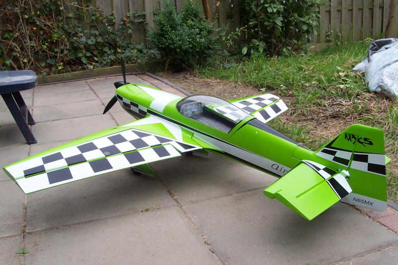

En hier wat kiekjes bij daglicht:

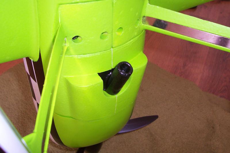

Ik heb toen de "uitlaat" eropgelijmd, dat is niks anders dan een zwartgespoten stukje foam wat je op de body moet plakken.
Hier een foto ervan:

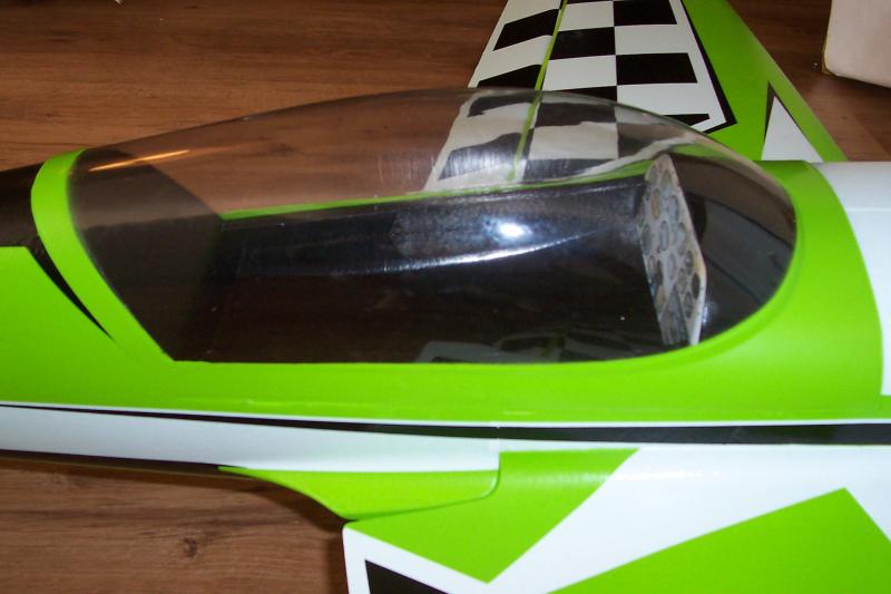

Toen ben ik begonnen aan het lijmen van de "glazen"canopy aan de EPO-cockpit. Ik had een paar drupjes lijm in het midden aan iedere kant van de canopy gedaan op de plek waar hij op de cockpit zit. Daarna goed gepositioneerd in de body zodat ie er mooi strak op zit.
Als de lijm droog is dan kan ik de cockpit in zijn geheel er weer afhalen en hem verder lijmen. Ik heb express maar een paar drupjes gedaan zodat het niet meteen muurvast zit en ik hem nog eventueel eraf kon halen, mocht ie verkeerd zitten.
Maar het zit allemaal keurig en ik ga hem zo aflijmen.

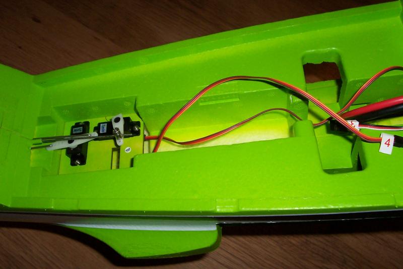

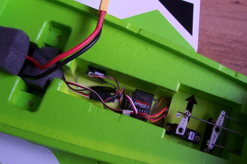

Ik heb de AR6210 RX+satelliet die ik bij de DX6i kreeg met klitteband ingebouwd in de MX2 en plaats er wat schuim overheen als ik ga vliegen. Zo kan het spul niet rond gaan dansen in de body en misschien zelfs tussen de servo's komen. ook gebruik ik wat schuim om de accu goed te fixeren als ik de canopy eropzet en wil gaan vliegen. Ik doe voor de zekerheid een elastiek om de cockpit+body heen zodat ik zeker weet dat ik die niet verlies tijdens het vliegen en dat alles goed vastzit in de body.
Ik heb de ailerons, elevons en rudder op de RX geprikt en getest, alles werkt naar behoren. Ik moest alleen de pushrods op de wingsurface-mounts afstellen maar het staat allemaal mooi centraal als ik de accu eropprik:

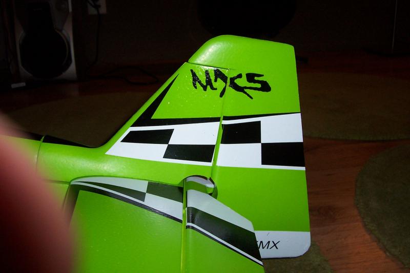

Toen heb ik alle tailsecties eropgezet en vastgeschroeft, het paste allemaal keurig en stevig. Mocht ik in de toekomst wat wilder gaan vliegen dan doe ik er wat lijm tussen maar voorlopig wil ik toch eerst wat rondvliegen om de kist te leren kennen.

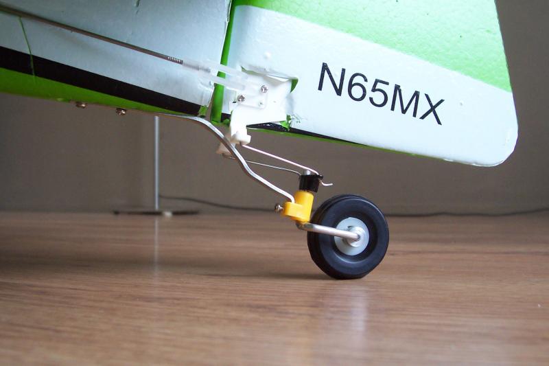

Daarna ben ik begonnen met het assembleren van de tailwheel, deze wordt aangestuurd door de rudder. De stuurstangen waren iets te lang dus deze heb ik wat ingekort, het kon allemaal maar op 1 manier bevestigd worden. Nu vond ik het zelf allemaal wat breekbaar eruitzien, de rudder/pushrod-mount kon afbreken bij een harde landing op het tailwheel maar ik heb voor een speling/kreukelzone gezorgd. Dit zorgt ervoor dat het tailwheel vrij ver kan doorbuigen zonder dat er spanning op de ruddermount/stuurstangen komt:
