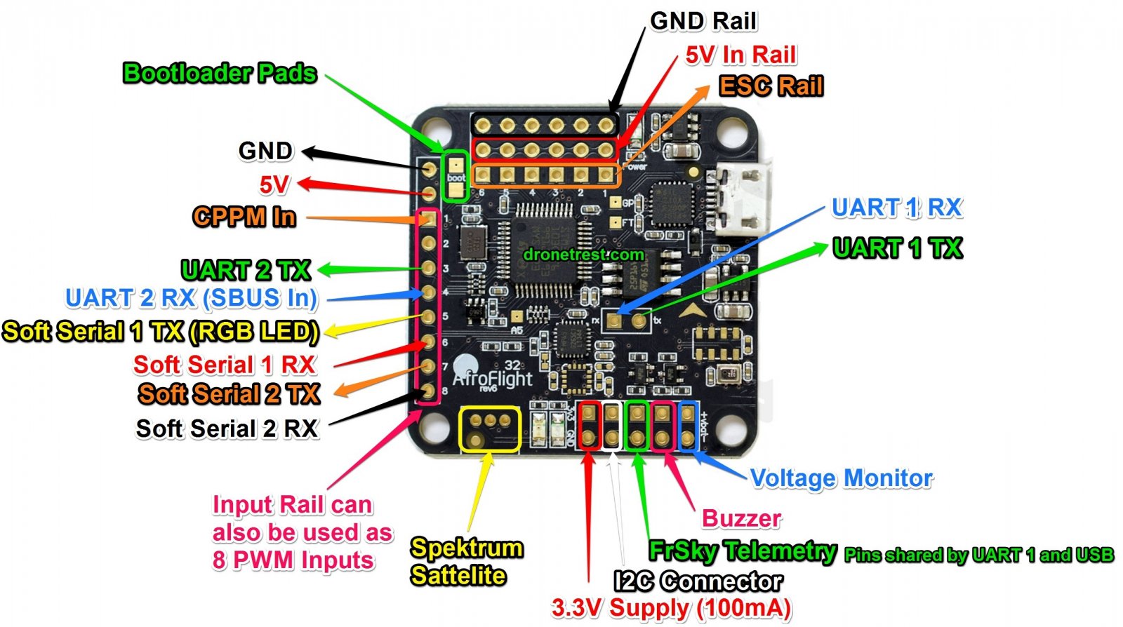

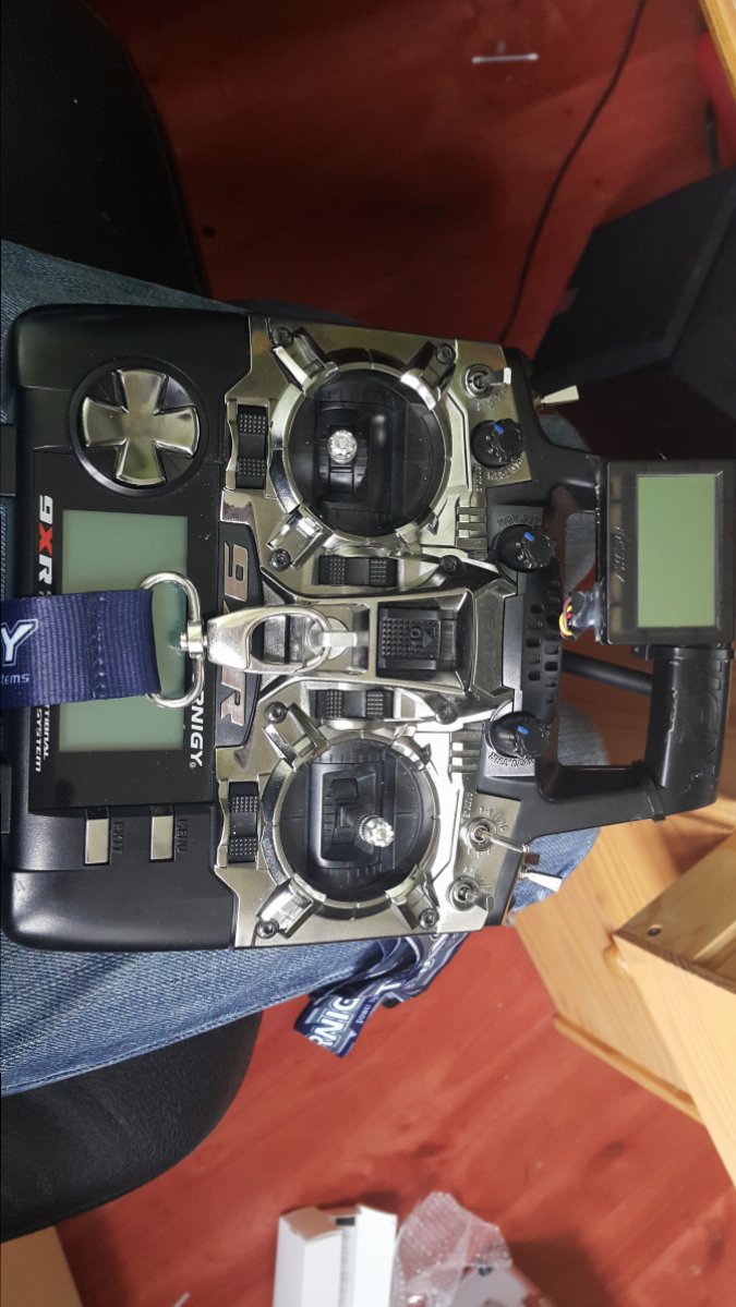

Dag allemaal. Ik heb een vraagje. Ik heb gisteren een Turnigy 9XR binnengekregen waar een FrSky D4R-II ontvanger bijzit. Nu is mijn vraag: Er bij de zender een telemetry set (FLD-02). Ik krijg dit niet werkend. De kabels zijn op de zender gewoon aangesloten. Op de ontvanger heb ik geprobeerd een draad te leggen van de Rx naar pin 8 op de naze32 rev6. Er gebeurt alleen niks. Bij voorbaat dank! Kelte
Ken dat ding niet . Maar moet je dan ook niet in de fc software telemetrie e.d aanzetten ? Welke module zit er in je Turnigy 9XR ? Wat bedoel je trouwens met pin 8 ? Normaal gaat het via de telemetrie poort op je FC bord ( alleen telemetrie als je armt) of via softserial. https://oscarliang.com/telemetry-frsky-taranis-d4r-ii/ http://www.dronetrest.com/t/how-to-...cleanflight-softserial-naze32-flip32-etc/1400
Deze module zit erin. Maar waarom is dit niet mogelijk? Aangezien het een telemetry module + ontvanger + schermpje heeft. Ik had de telemetry nu niet ingesteld op softserial maar op een UART1. Dus zal dat nog es proberen. Met pin 8 bedoel ik de softserial 2 RX. Dom dat ik daar niet eerder aan heb gedacht om hem daarop in te stellen. Verder zie ik ook 'FrSky Telemetry' Die is wel verbonden met UART 1, maar daar kreeg ik dus geen gegevens.
als je de ontvanger telemetry op de "dedicated pin" of uart1 aansluit dan moet je hem loshalen als je een usb plug aansluit.. anders krijg je rare storingen. ok zend de naze32 alleen telemetry info als het bord gearmed is. heb je wel alles aangesloten op de zender module en de dipswitches in de goede stand gezet? weet ff niet uit mijn hoofd hoe... maar dat staat vast wel in de gebruiksaanwijzing..
Heb het voor elkaar. Ik heb een ground (wist niet zeker of dit moest en eventueel 2x aansluiten geeft toch geen problemen) en het signaaldraad van de ontvanger op FrSky Telemetry connectoren. Wanneer ik nu het bordje arm, dan werkt hij naar behoren. Bedankt voor de hulp heren!
