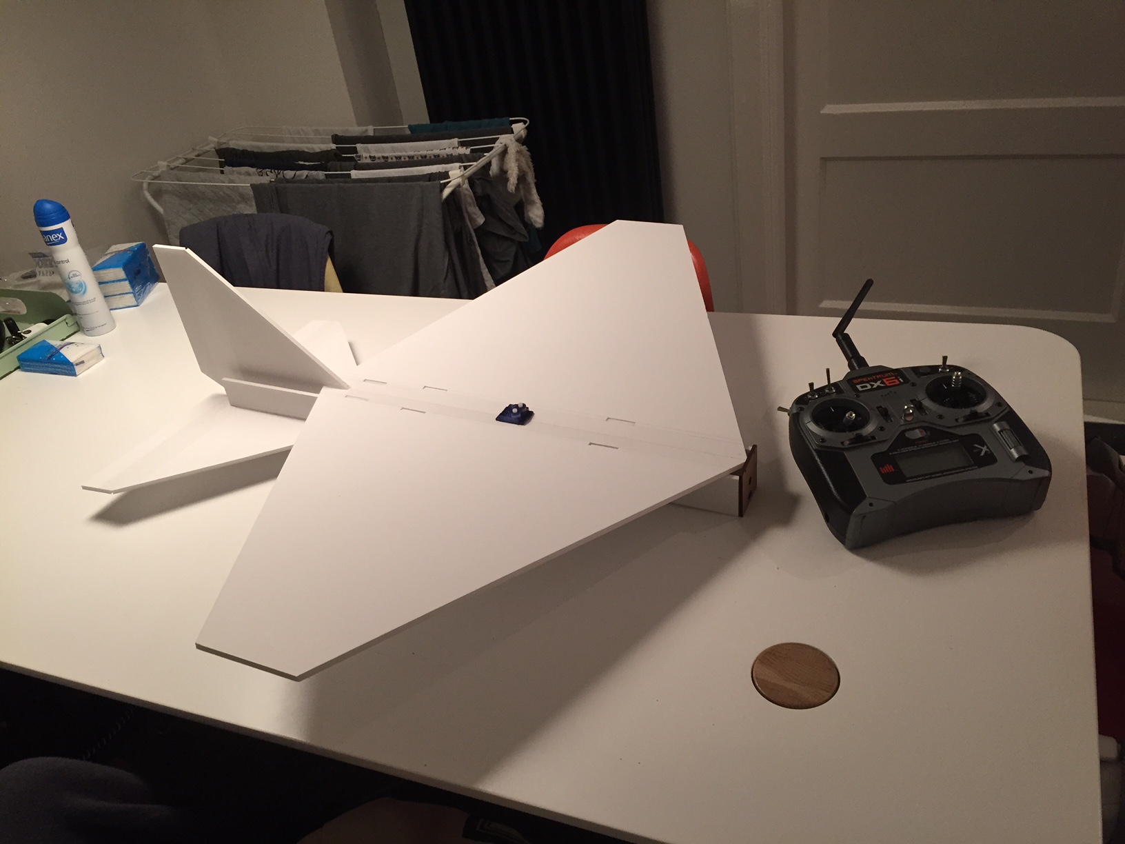

De tiny trainer zit inmiddels al voor een groot deel in elkaar. Het is nu nog de kwestie van even wachten tot ze bij Hk alles op voorraad hebben. Ik zal als ik de tijd heb even foto's maken van het vliegtuig. Overigens heb ik 3mm foamboard gebruikt voor het bouwen. Je moet dan wel het een en ander aanpassen op de tekeningen, maar het scheelt wel weer een hoop gewicht! Op deze manier krijg ik toch hetzelfde gewicht terwijl er aan stevigheid relatief weinig verloren gaat en dat is in dit geval best belangrijk, want het foamboard dat ze bij flitetest gebruiken is veel lichter dan wat ze in de EU verkopen. In de eindejaarssamenvatting hebben de mannen van flitetest dit ook genoemd en ze zijn van plan het 'flitetest foamboard' ook naar Europa de gaan exporteren begreep ik.
