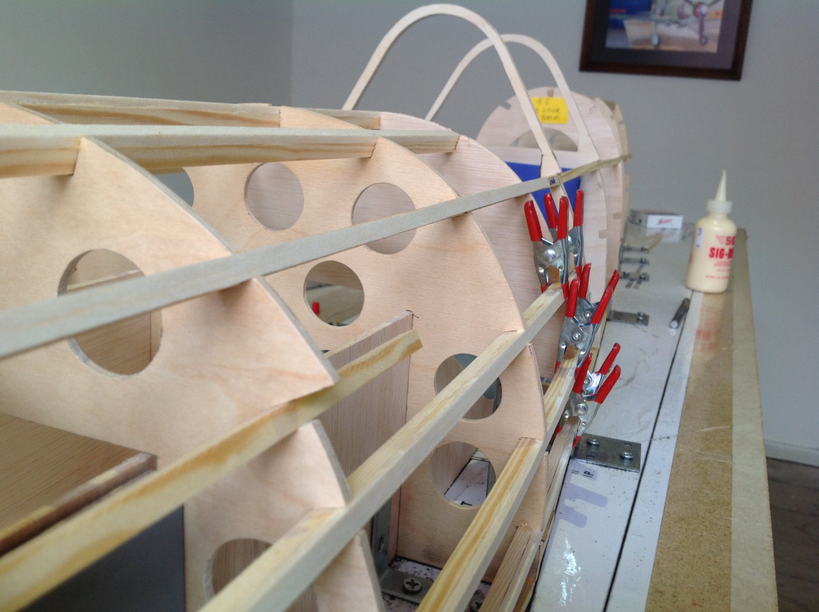

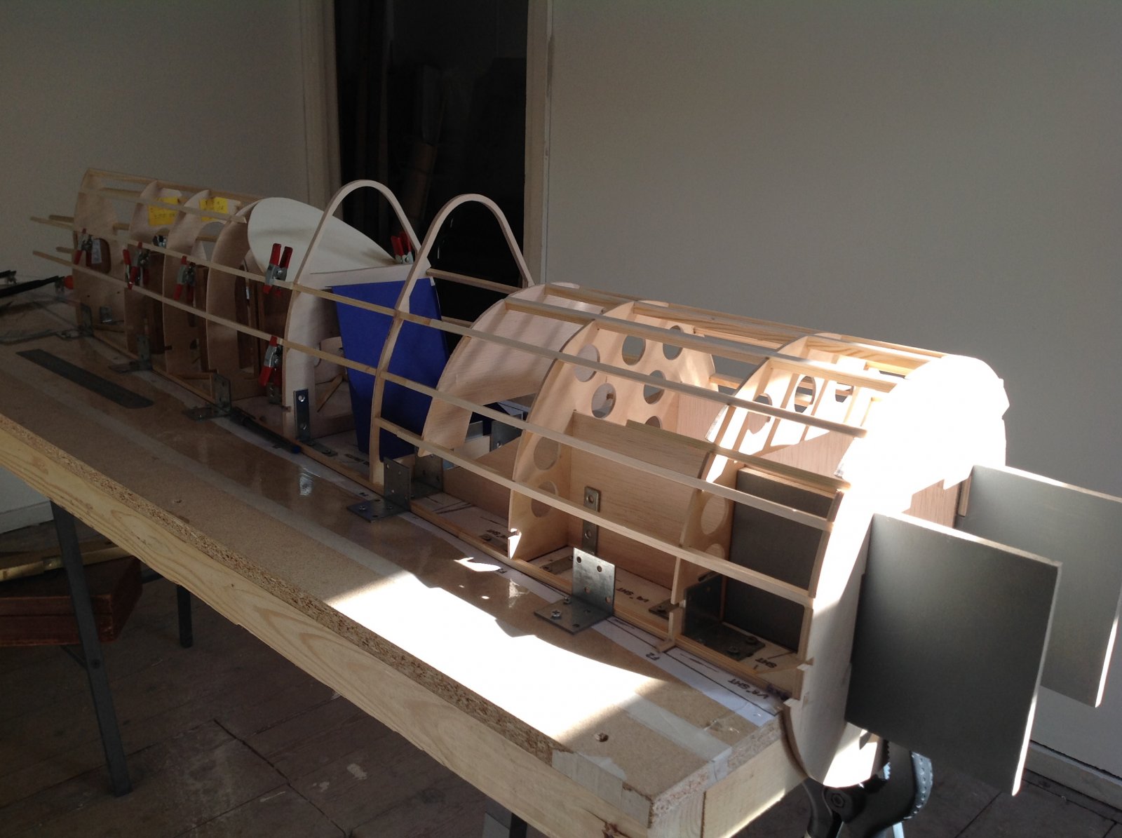

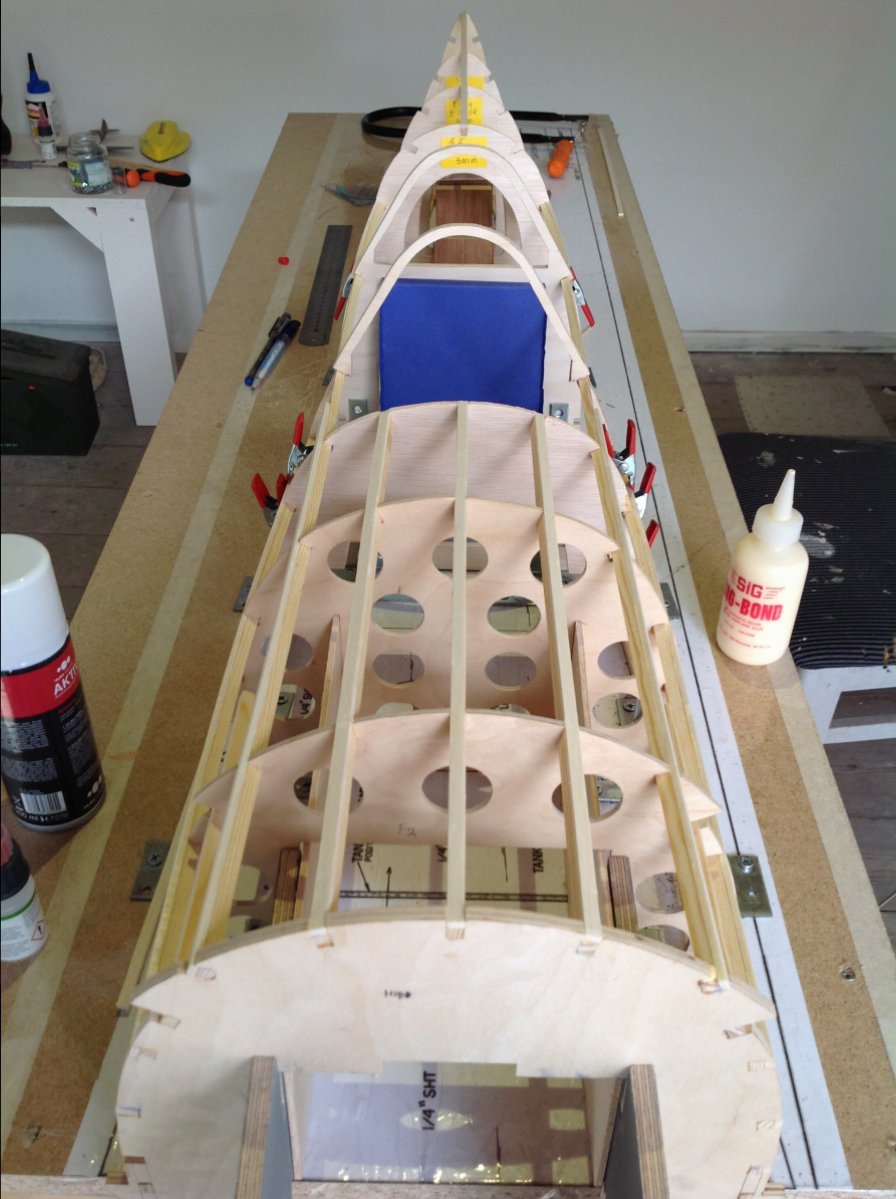

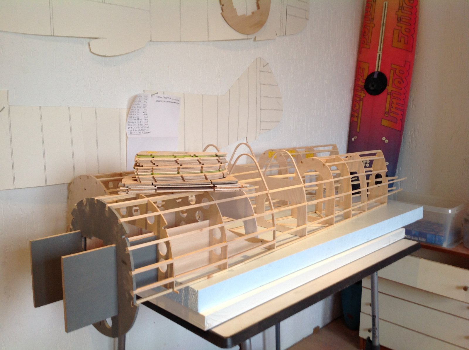

    En de 6+6 vurenhouten stringers gelamineerd met 3mm dik balsa.
    De toekomstige digitale Fab-Lab spanten gaan de 6+6 mm vuren stringers houden.

    Dat gaat hard!!! :thumbsup:

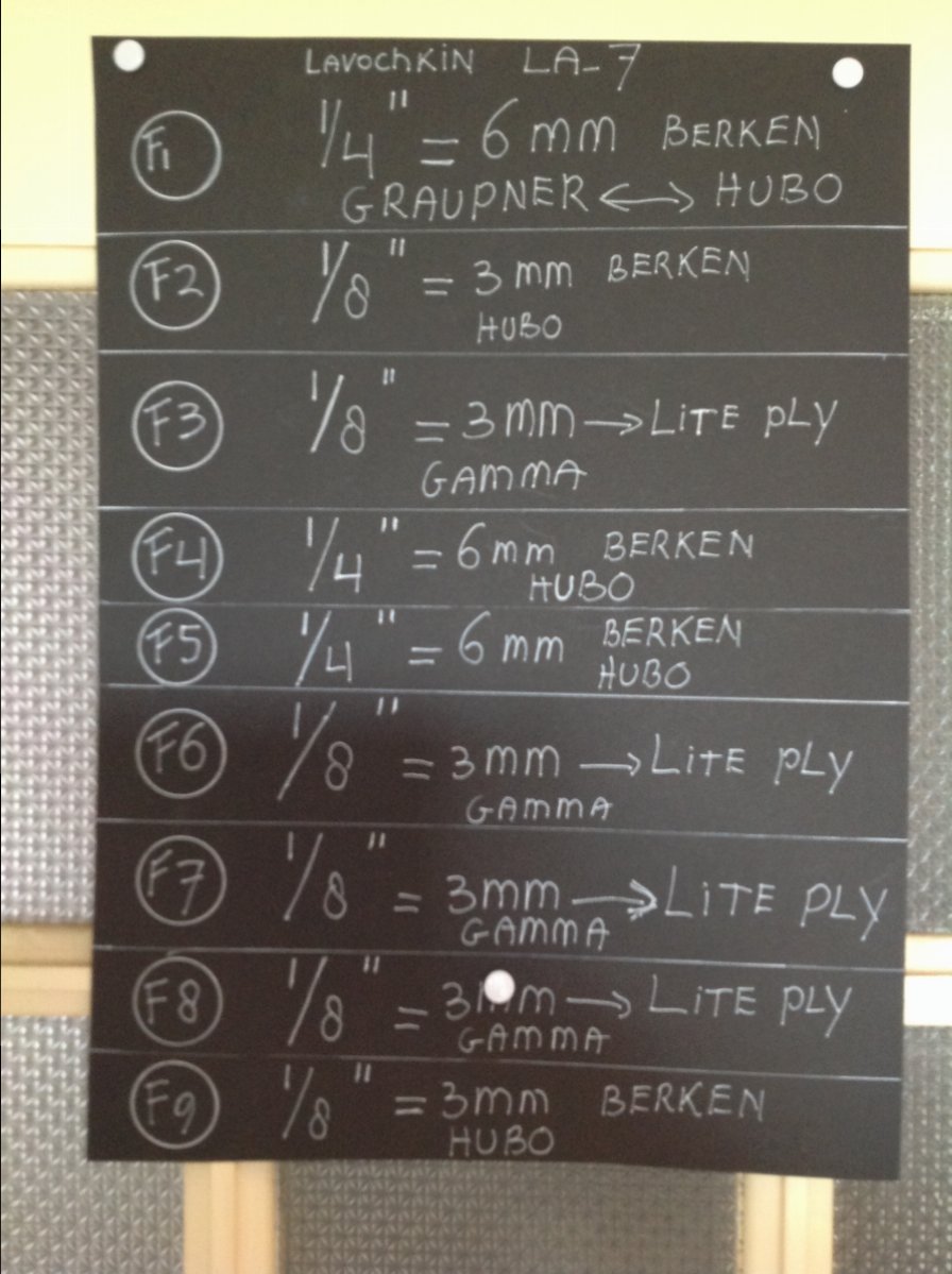

    Ja,lekker Cor!
    Leuk om Andersen zijn gedachten te volgen.

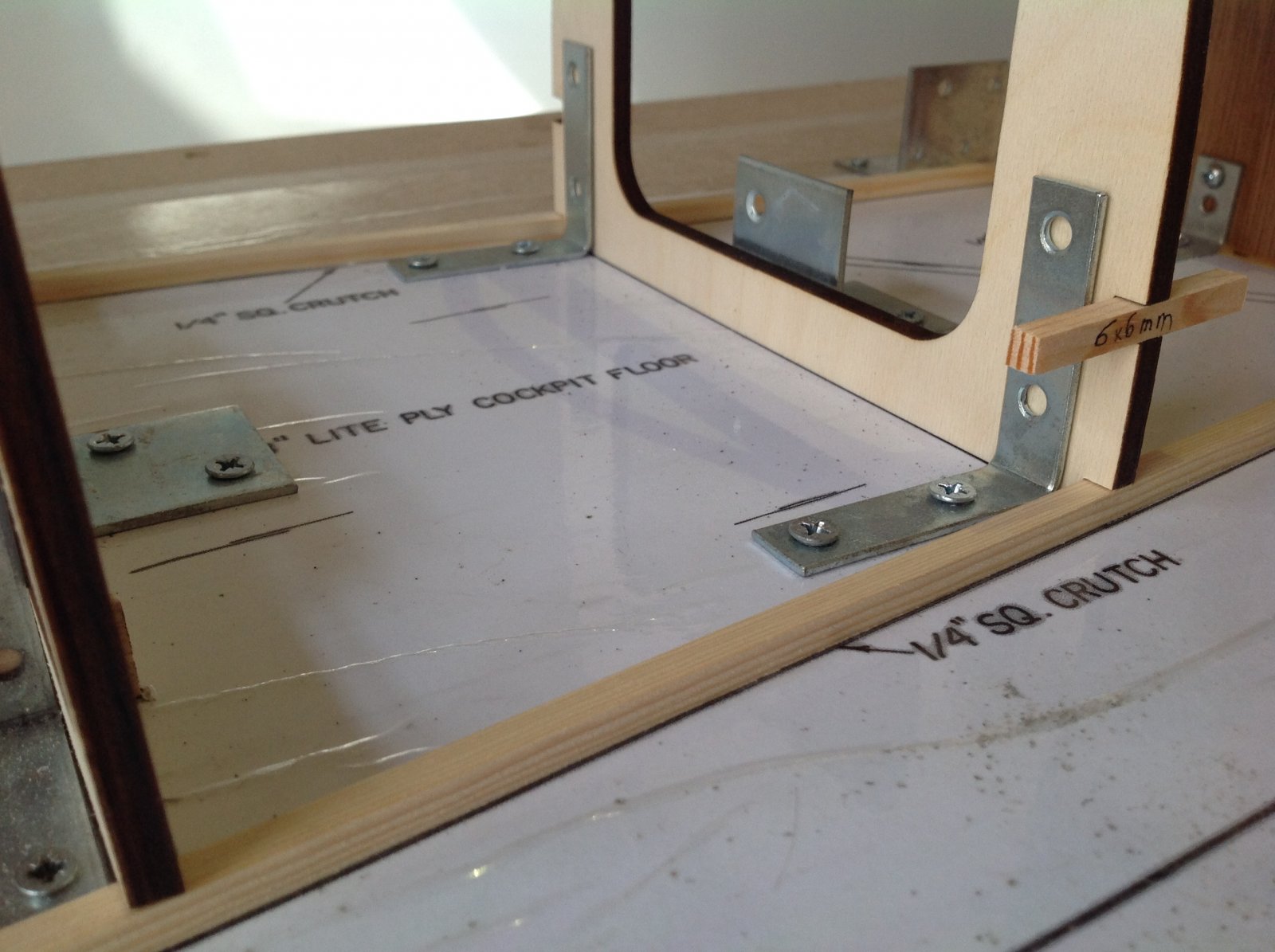

    Zal ik voor de moki 180 spant 6,7 en 8 maar gewoon van 3 mm berken
    Het zonnetje in huis!
    F3 is 3 mm berken geworden in plaats van de"lite ply" wel heb ik er rondjes uit gefiguurzaagd.

    Ik heb het gewoon met liteply gedaan, reden; de sterkste komt uit de 2 verbindingsplanken tussen F2 en 3 . Deze verbinding zet ik nog wel vast met grote driehoek stukken van 6 mm hout.

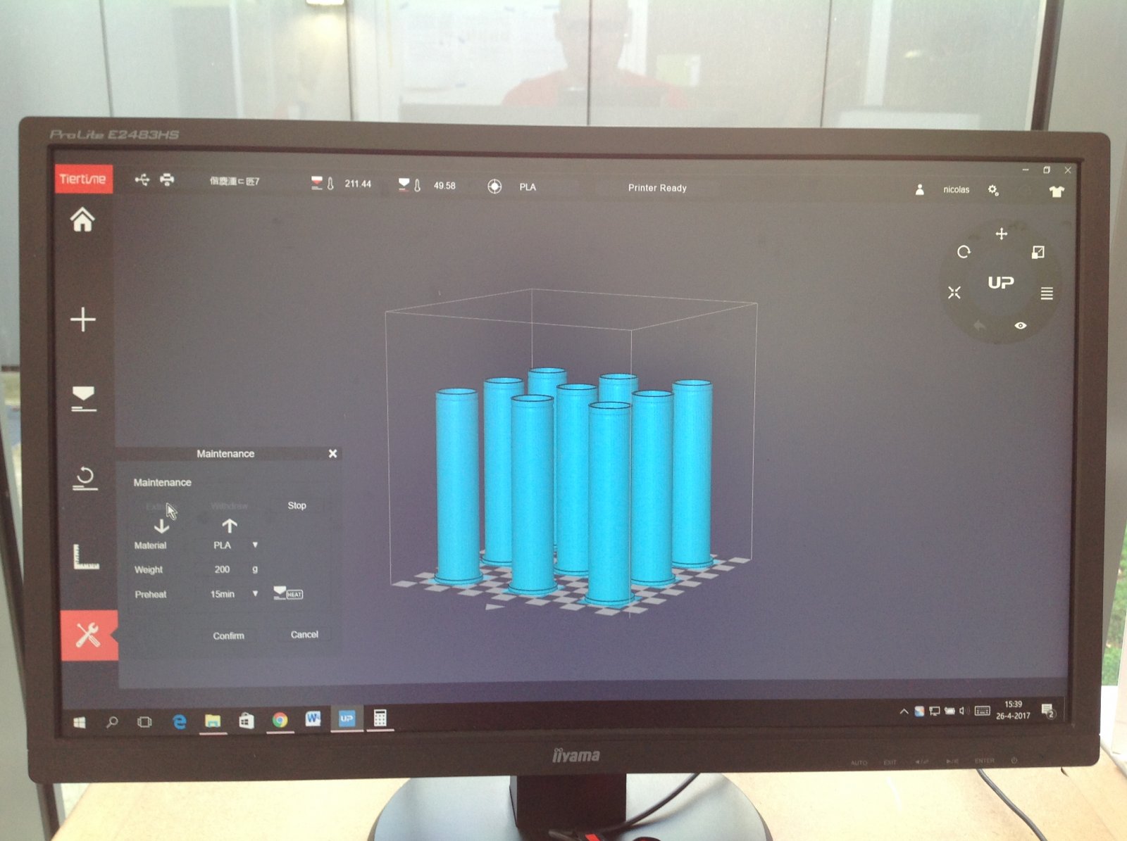

    Verder heb ik vandaag mijn kennis op 3D print gebied iets uitgebreid door goed
    naar een persoon te luisteren die werkt op het gebied van 3D metaal printen.
    Als voormalig Fab Lab medewerker wilde hij mij begeleiden met het uitproberen
    van een 3D printer(2 weken bruikleen) die bijvoorbeeld de kleine Sh-Vak hulsen
    makkelijk aankan qua settings/gebruikersgemak etc etc.
    De rekening van het ontwerp + 2 hulsen valt echt wel mee:rolleyes:

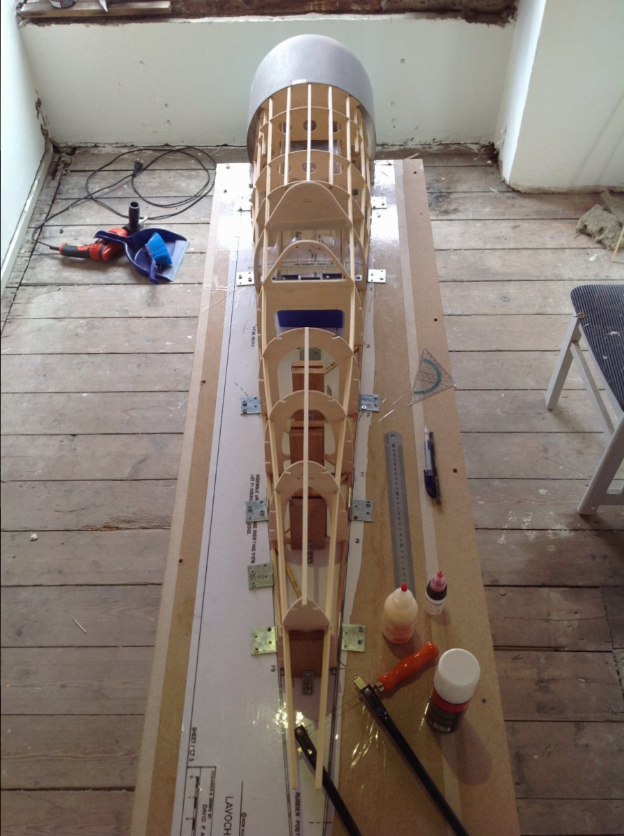

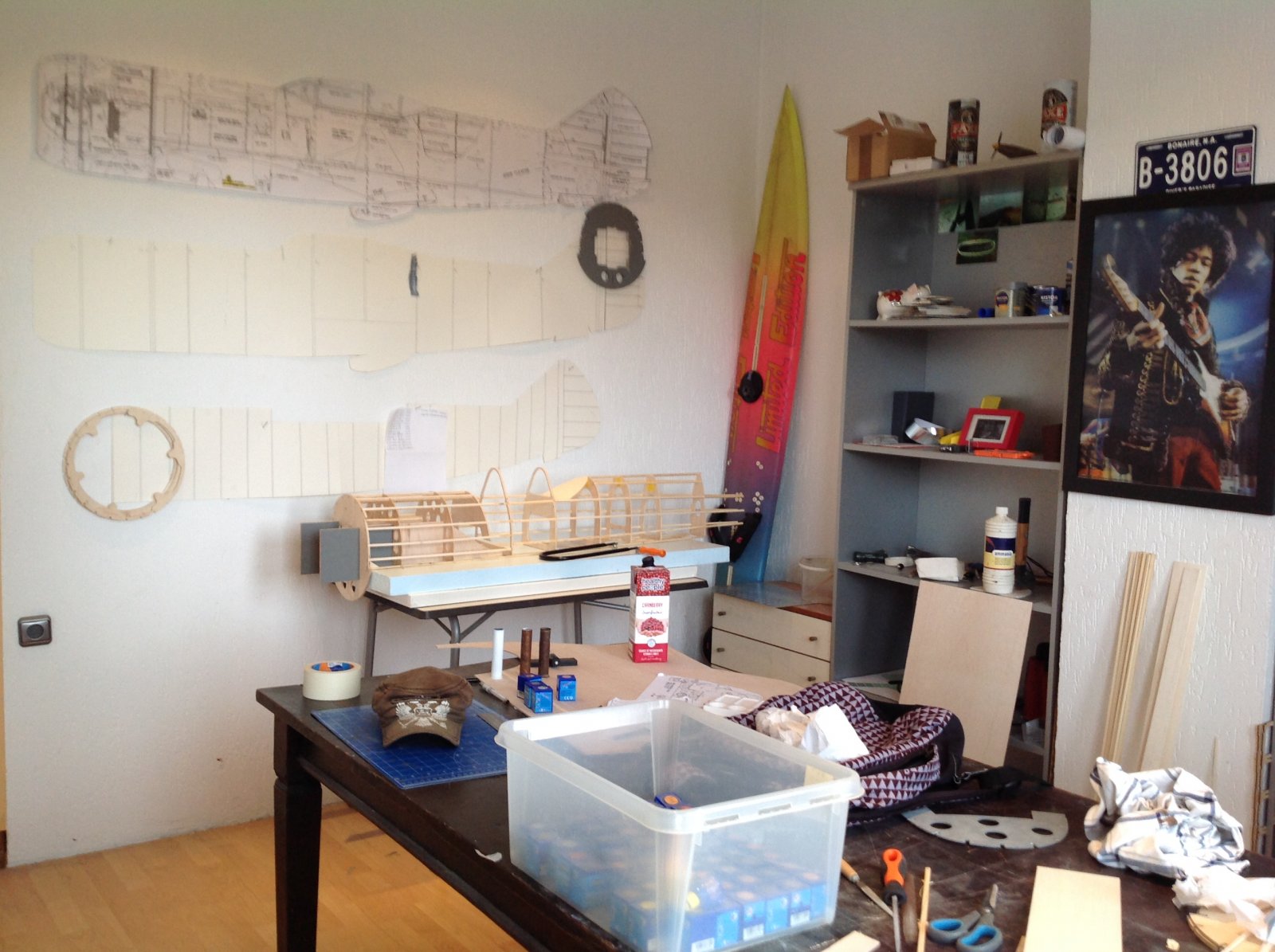

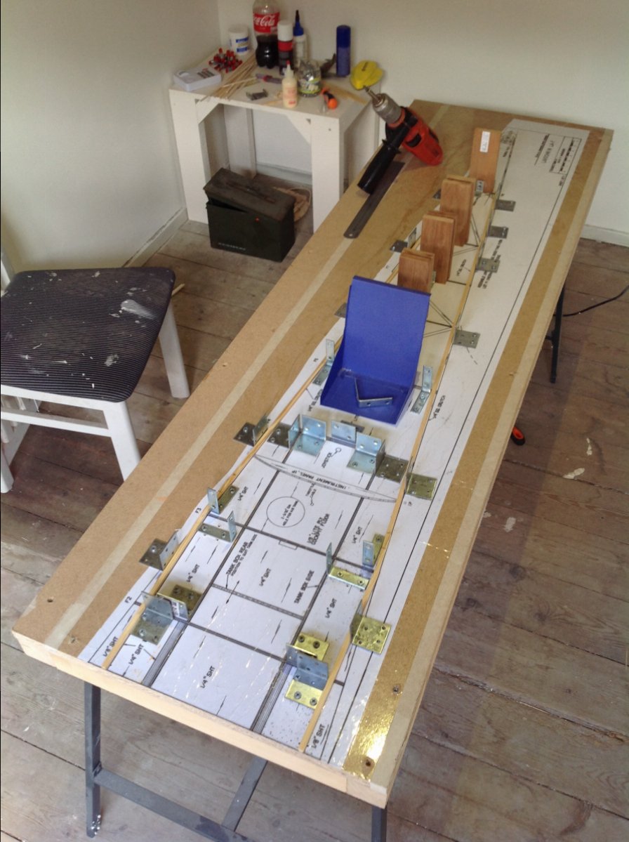

    Het model vandaag op deze Willie Willie dag moeiteloos van de tafel gelicht.
    Zodat model nummer 2 op de nog aan te passen bouwtafel geplaatst kan worden.

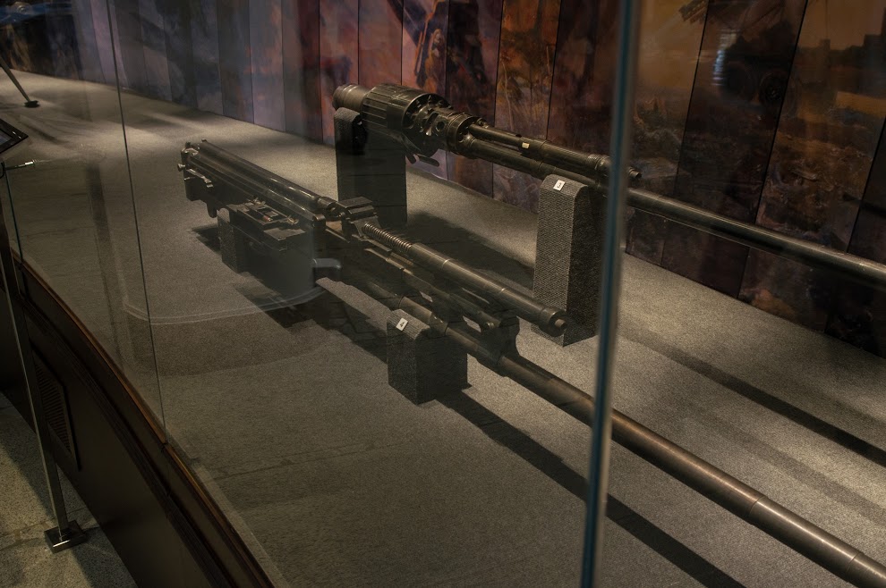

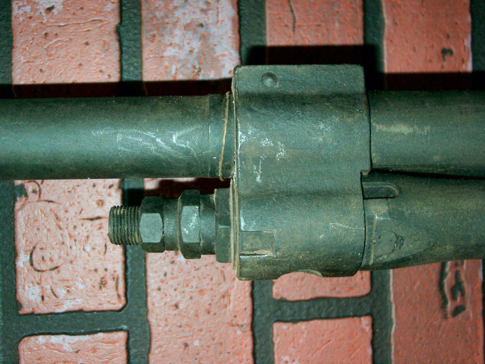

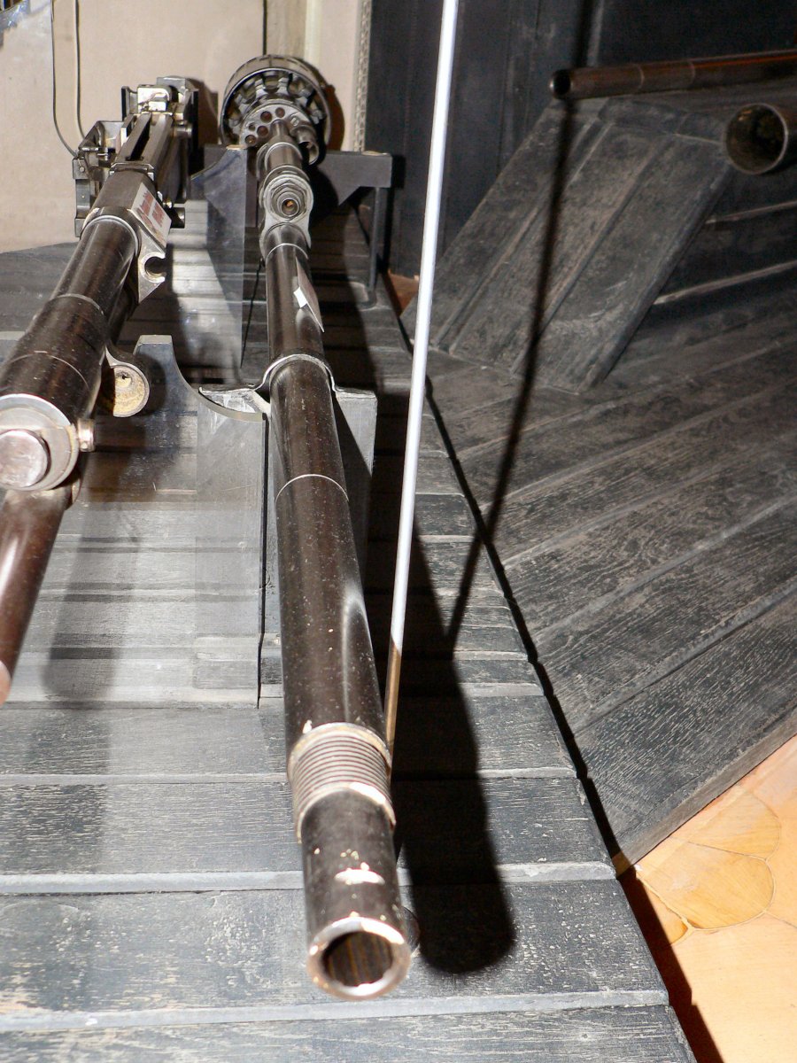

    De lange adem....
    Ik had in mijn bouwverslag al eerder beschreven dat die info vergaring omtrent
    het 20 mm kanon niet zonder slag of stoot zal gaan.
    Roel;In ieder geval hartelijk dank voor uw snelle reactie!(En Ron ook!)
    (Salland,Bulgarije,Oekraïne,Londen)

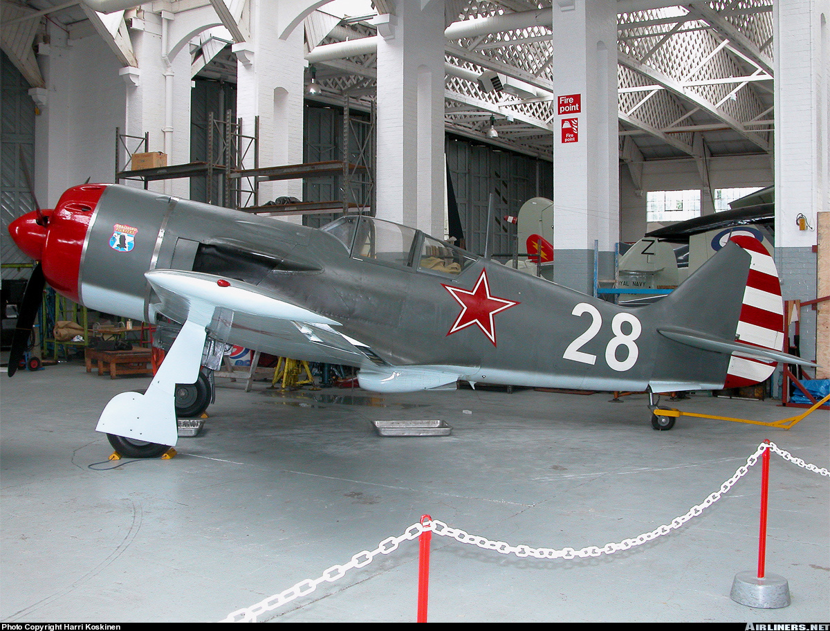

    Duxford heeft ook nog iets La-7 achtigs.
    https://commons.m.wikimedia.org/wiki/File:Lavochkin_La-7_at_the_Imperial_War_Museum,_Duxford.jpg
    En Londen deze:rolleyes:(la-9)
    Als ik komende zomer voor de tweede keer bij het museum van Praag ben ga ik vragen of men bereid is mij bij het kanon van de La-7 te laten komen.(mits het er in zit)

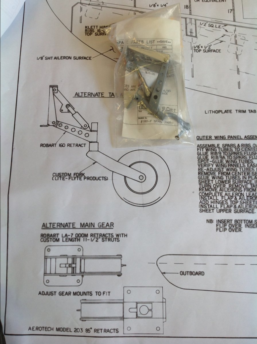

    Dag Cor.
    Vandaag "achter de molen"geweest.

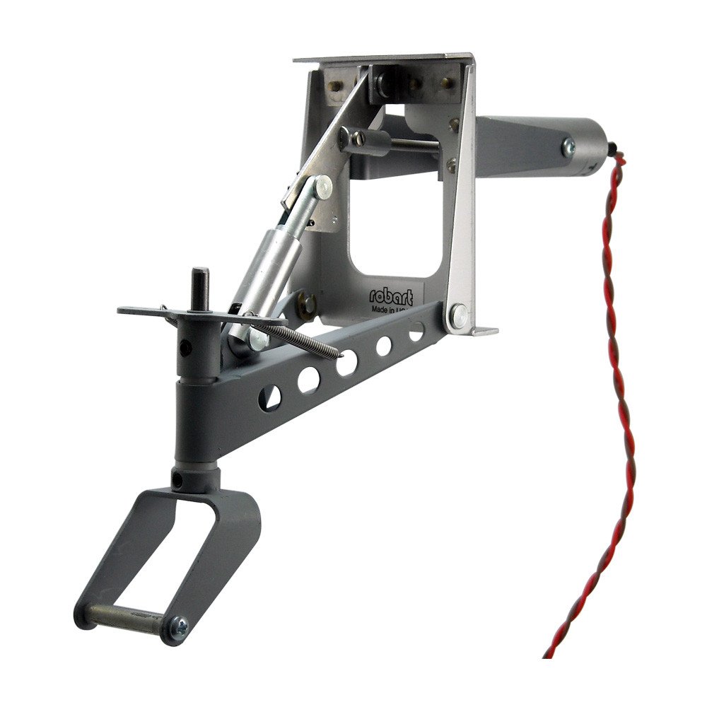

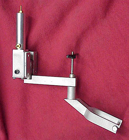

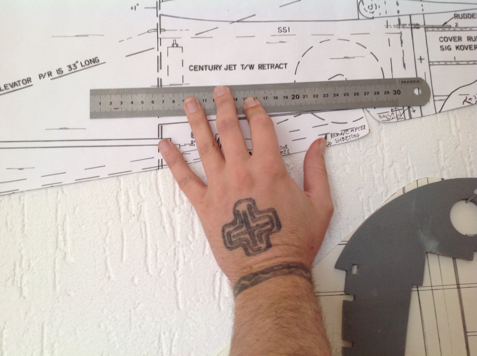

    Geen webshop Cor(post 329) Wel de naam van Henk's leverancier.
    http://www.model-engineering.nl/remote-control/rc-toebehoren.html
    Wel voor een leuke prijs een Robart 160AT6 kunnen aanschaffen.
    Het moet nog omgebouwd worden(intrekbaar maken)
    EN van mijn lieve vriendin een externe harde schijf kado gekregen.

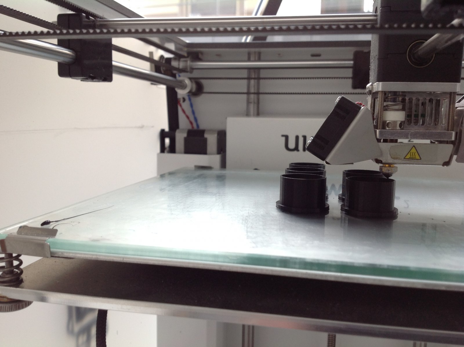

    EN nog bij het Fablab geweest,waarbij de 20 mm hulzen deze keer in/op de ultimaker geprint worden.

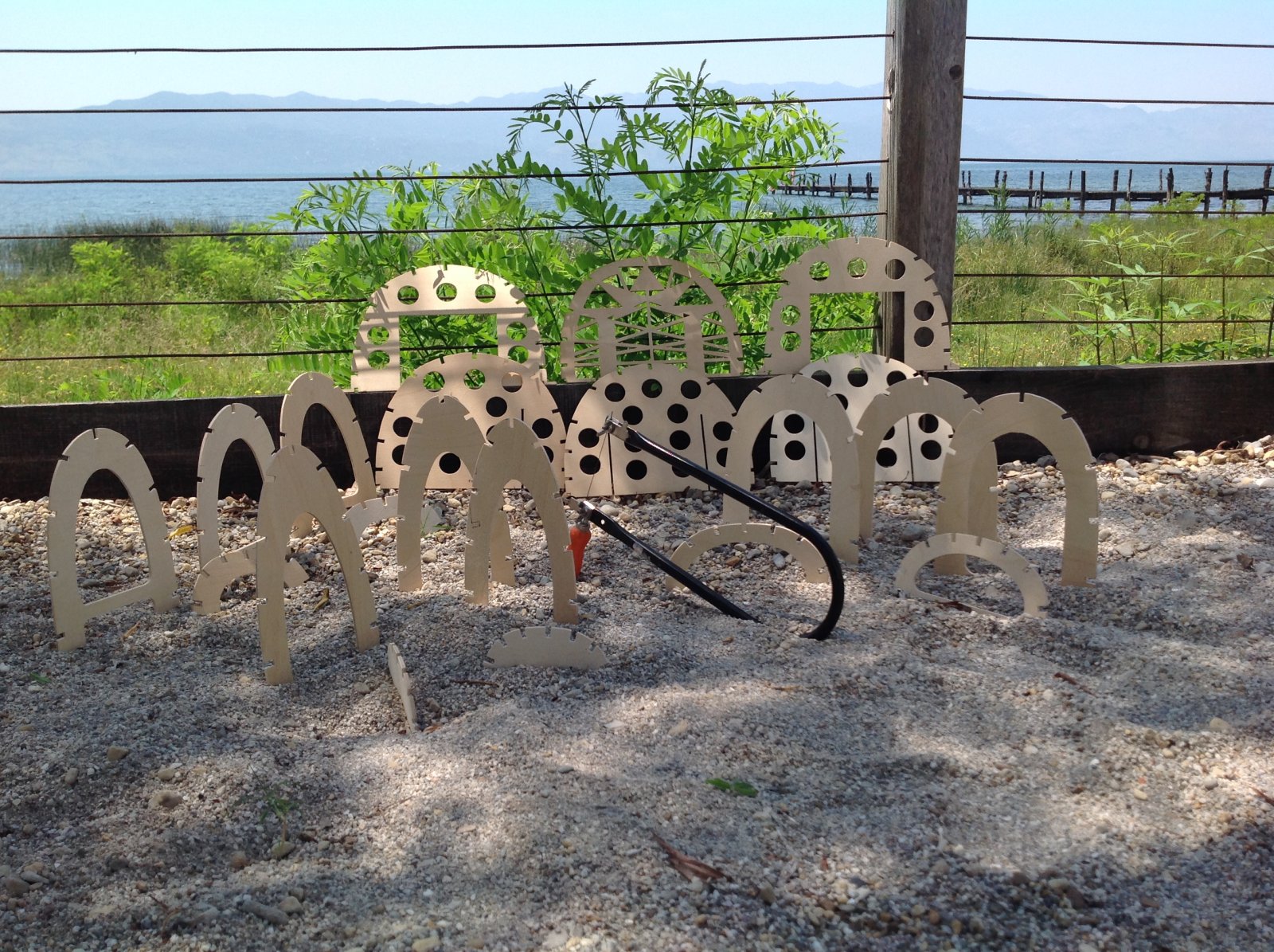

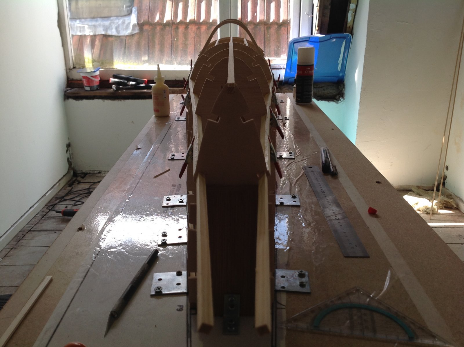

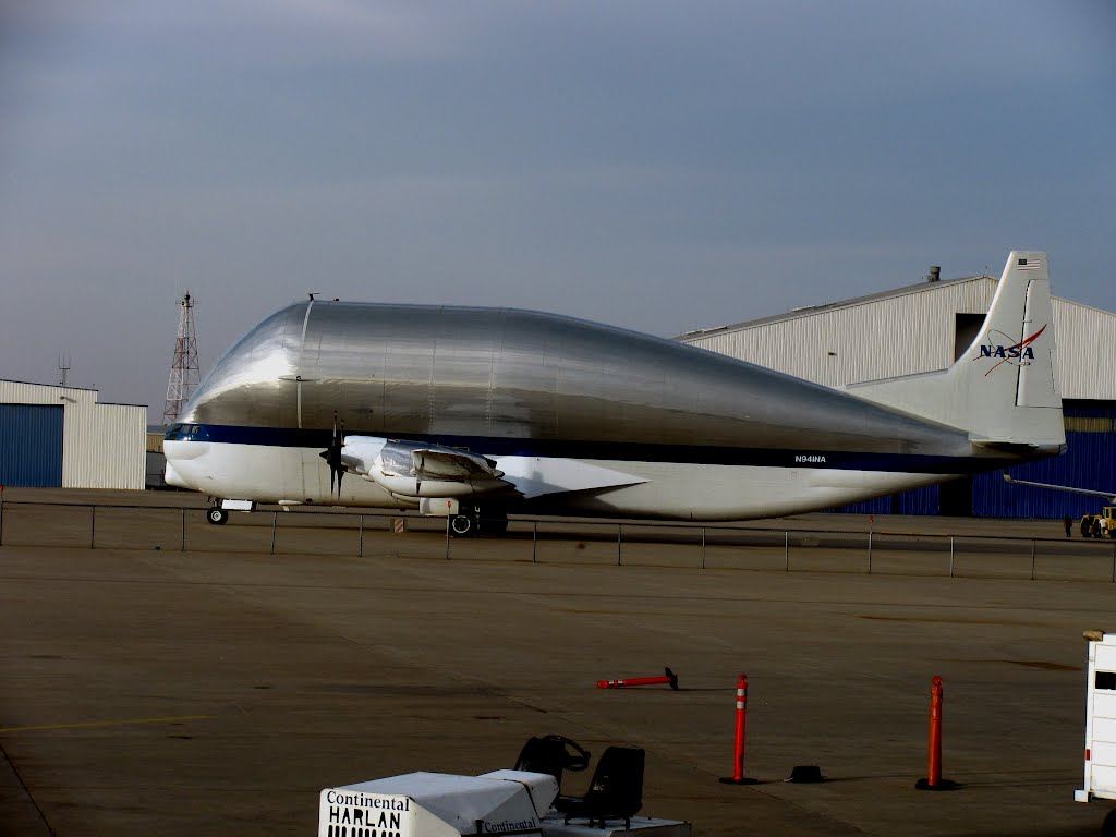

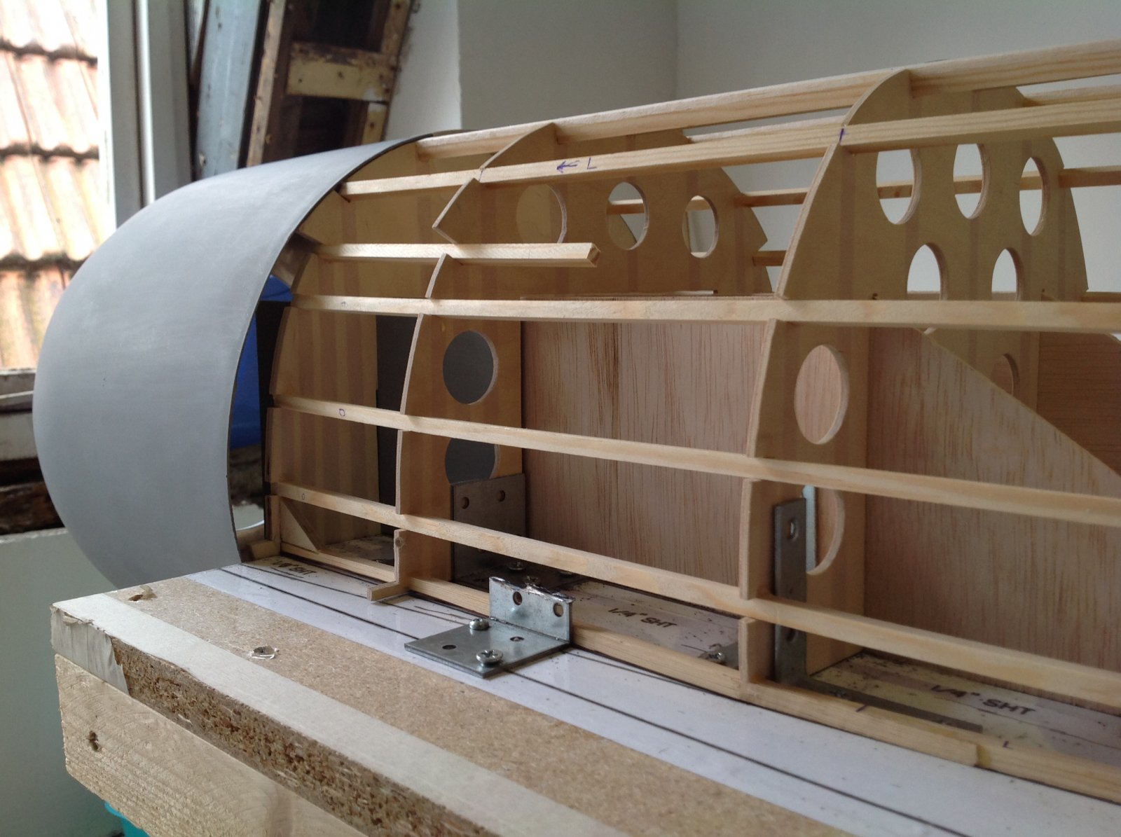

    En da's nummer twee......
    Op naar nummer drie,met iets meer balsa stringers!
    Ik blijf er"gewoon" twee bouwen.
    Alleen vind ik het zonde om de rompdelen die ik verleden jaar tijdens onze vakantie bij verschillende campings heb uitgefiguurzaagd niet te gebruiken.
    Op die manier kan ik een "afvaller" gebruiken voor Fab-Lab dingetjes!
    Dag geschiedenis hallo toekomst!
    Super Guppy!

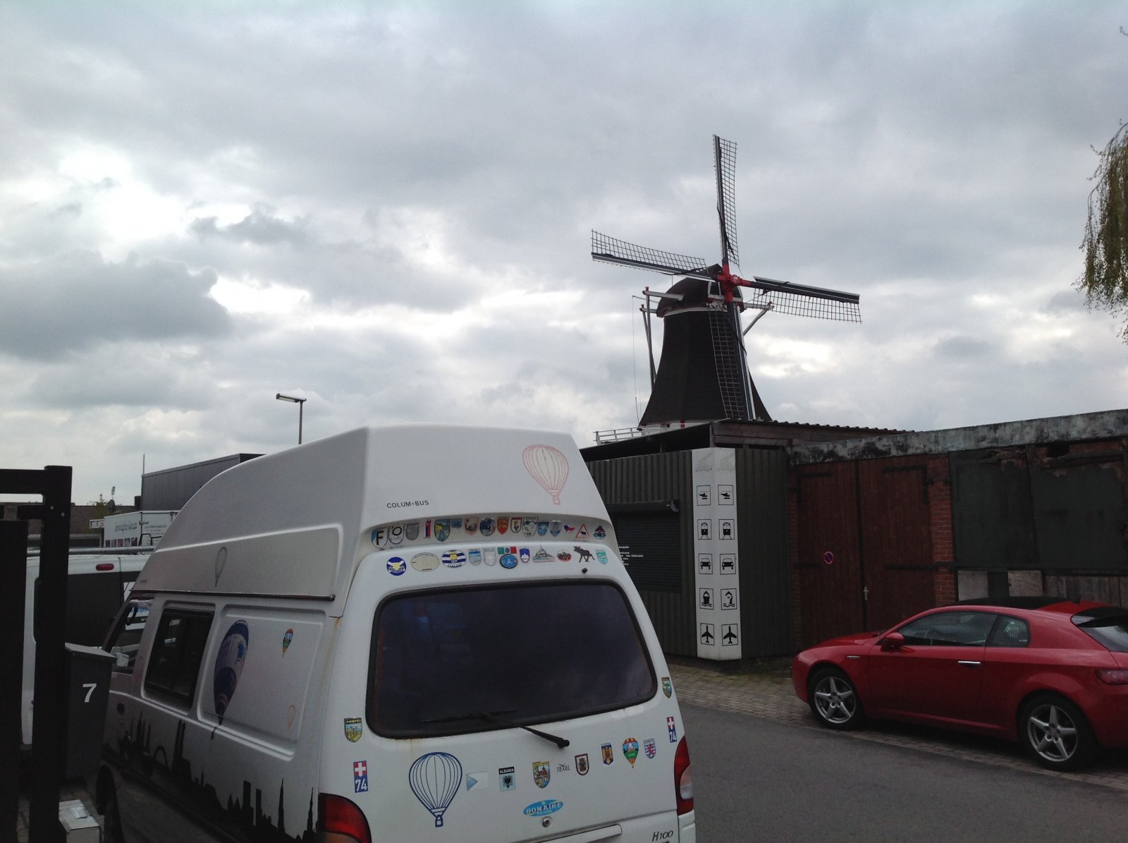

    De modelbouwcamperbus......
    Toch lees ik wat humor in de brief van onze buurman in Hengelooooo.
    Hij heeft niet eens een hek,maar een heg!
    Dus hij hoeft er zijn "hek" er niet uit te halen.ik rij er zo wel over heen.(grapje)

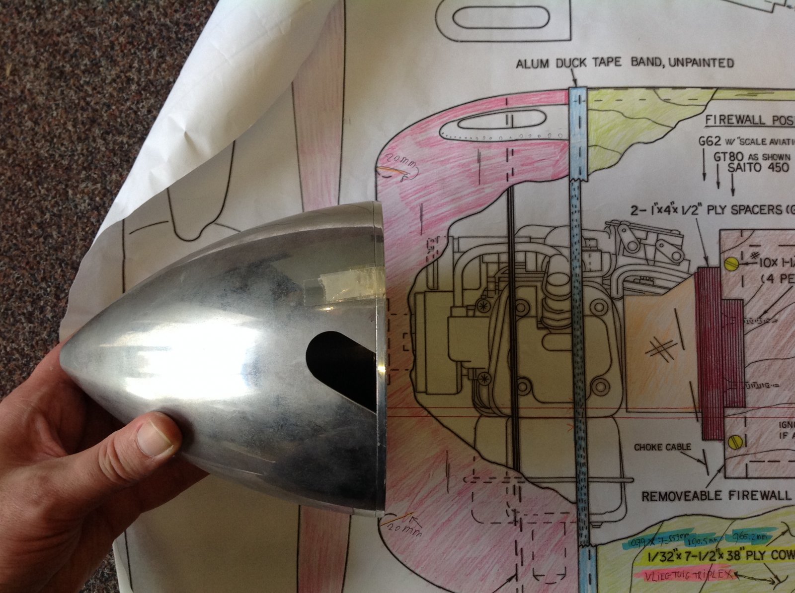

    Vanmorgen een spinner besteld bij Jeff Micko(static display only).De kans acht ik groot dat het een spinner is waarvan nog een paar details ontbreken.Ik ga er vanuit dat ik de spinner
    naar het fablab kan brengen om het vervolgens in te scannen en via een 3D
    programma details kan aanbrengen om deze vervolgens te gaan 3D printen.
    http://www.mnbigbirds.com/Micko Products.htm

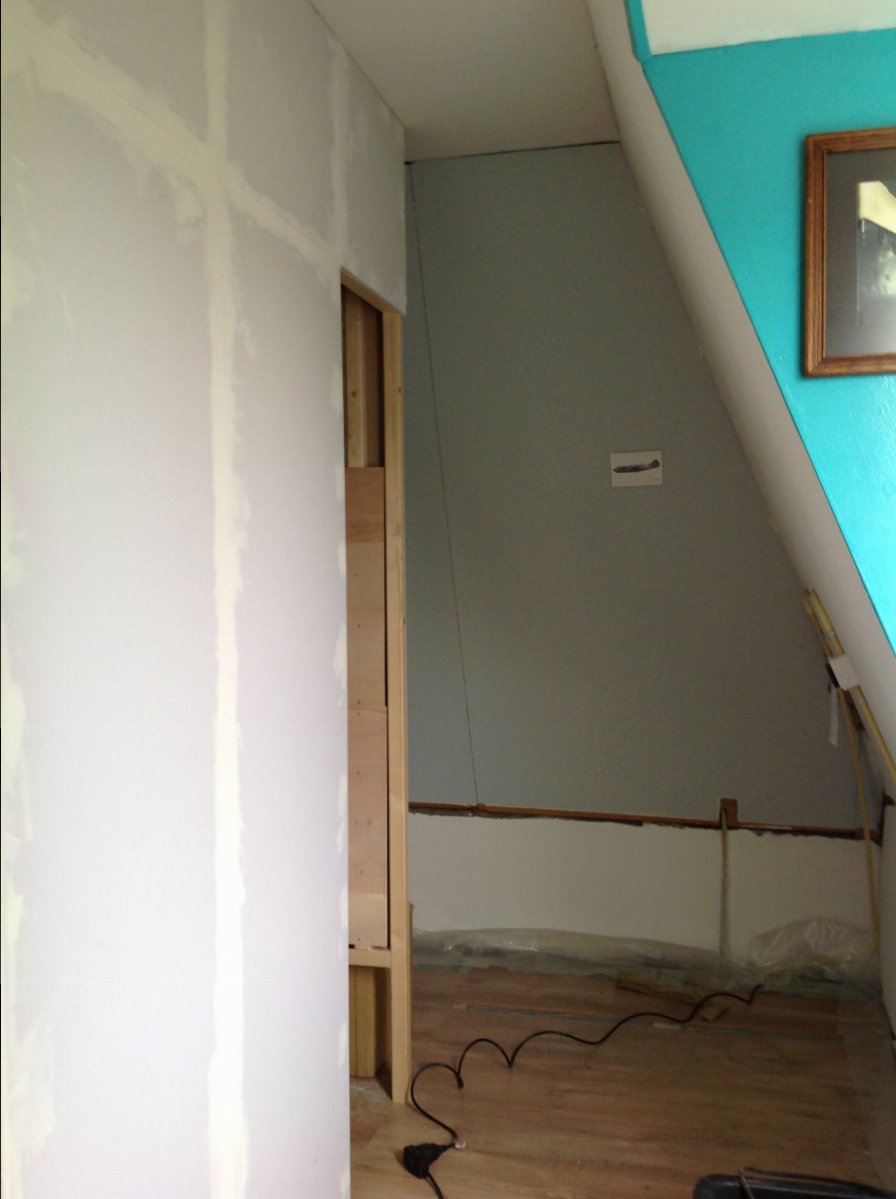

    En om mijn buren van mijn modelbouwwoning tevreden te houden (2 onder één
    kap,100 jaar oud)
    Heb ik de kleinste vloerverwarmde bovenste slaapkamer zo ingericht dat ik in de
    toekomst er een 3D printer kan plaatsen in een geluidisolerende kamer/hokje.
    Dan hoop ik dat mijn buren die 6 maanden per jaar in hun thuisland Turkije
    verblijven geen overlast krijgen van een "zoemende" 3D printer en een modelbouwer die met zijn airbrushpomp (34 db) in het kleine geluidsgeisoleerde
    kamertje aan het hobbieën is.

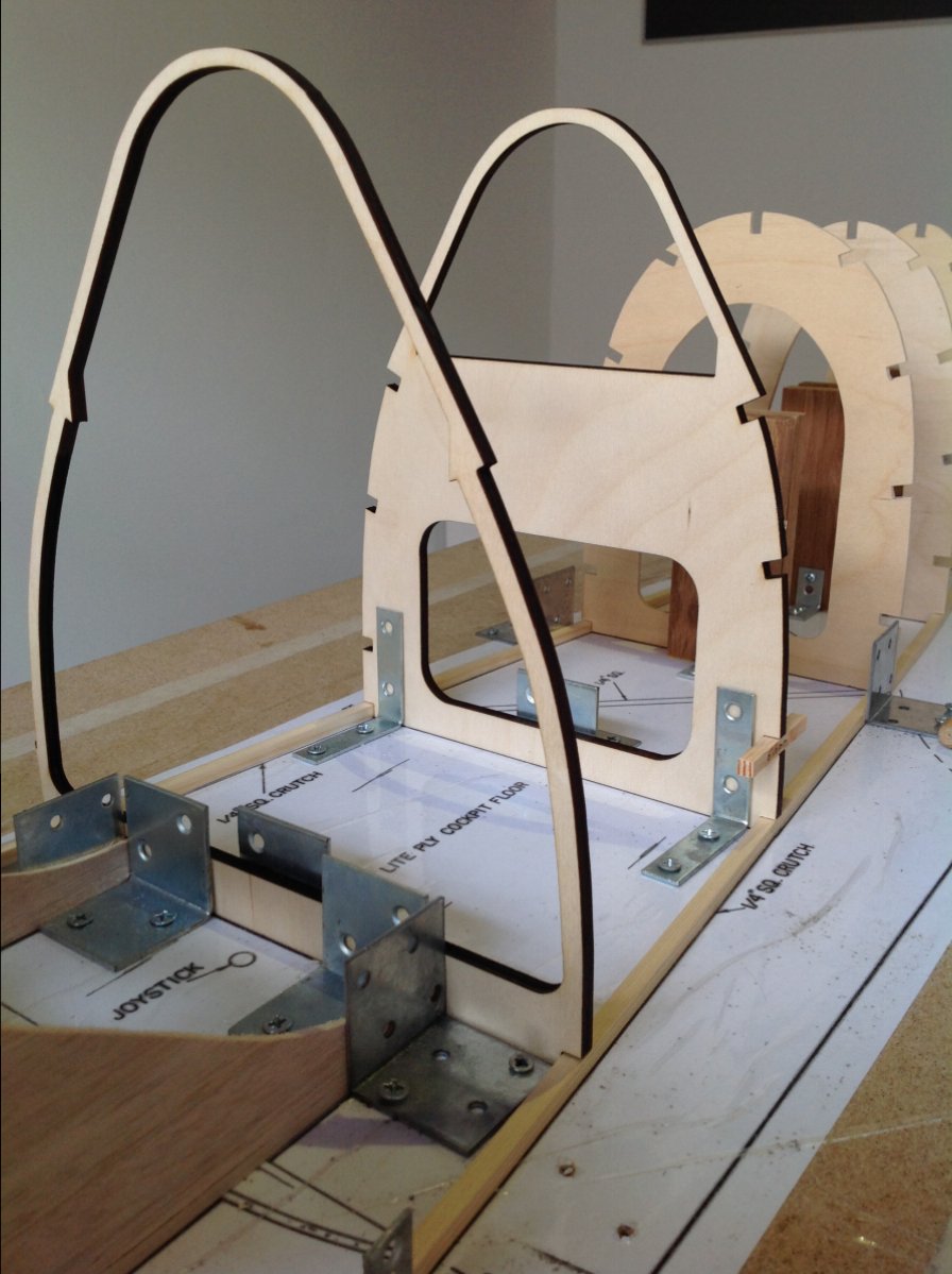

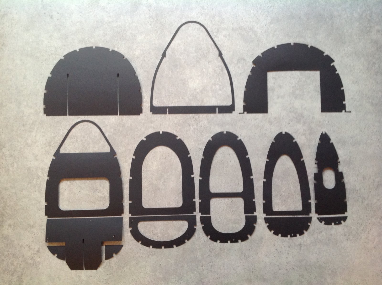

    Gisteravond de ingescande kartonnen zwarte(contrast) templates bewerkt met het Illustrater programma.
    Ik vind het nog steeds leuk om te zien dat het snijwerk zo'n beetje 1op1 wordt
    overgenomen door de computerbewerkingen.
    Daardooor krijgen de lasergecutte cockpitspanten(F4,F5)een persoonlijke
    "uitstraling"
    Ik ben daarom zeer tevreden met deze eerste bewerkingen!
    Op die manier heb ik lekker over een tijdje een digitaal snijbestand die in een oogwenk gelaserd kan worden.Ook ik wordt een dagje ouder,mijn ogen(+,-)
    Mijn oude sportblessure(rechter arm<>figuurzagen)
    Ook mijn "bocheltje" blijft dan achterwege door niet zoveel meer te vijlen.

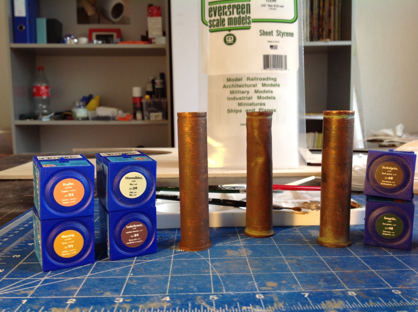

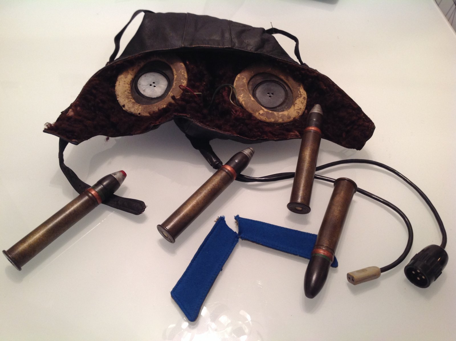

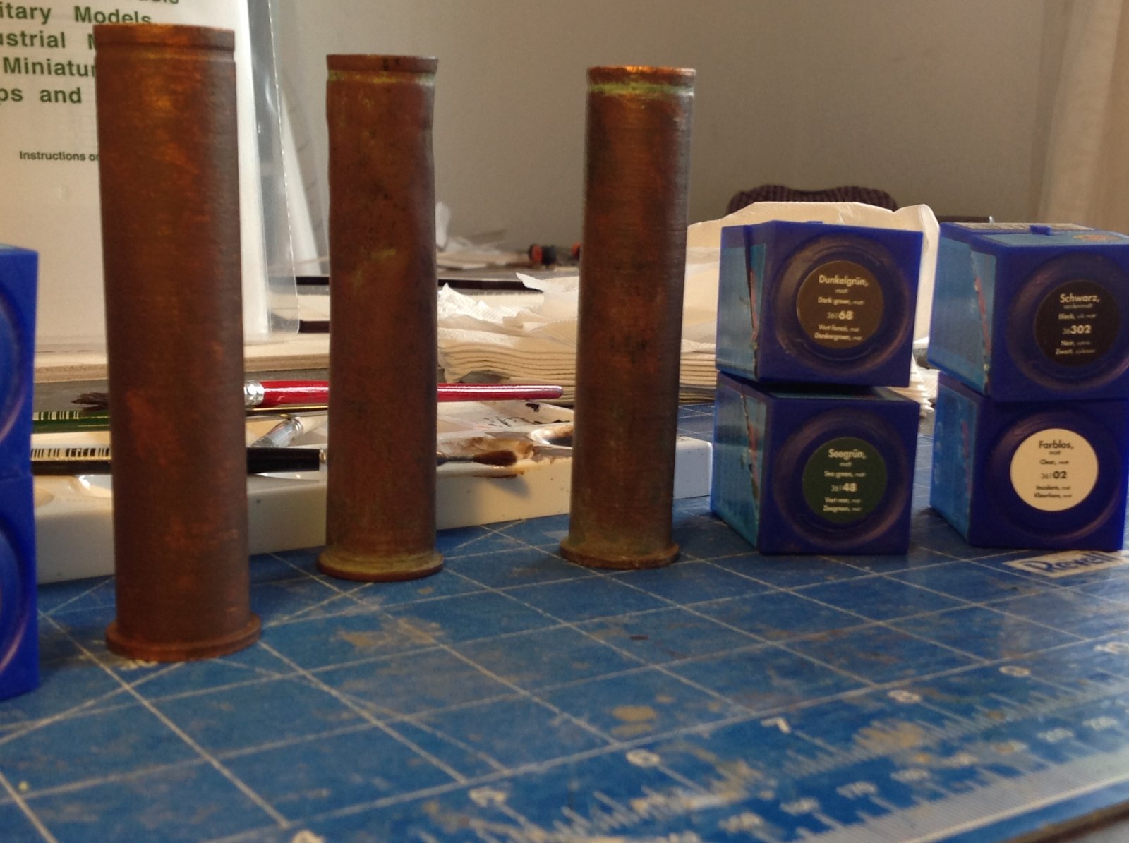

    De twee proefstukjes van het Sh-Vak kanon ben ik vanmorgenvroeg in Almelo aan het beschilderen.
    Ik ben nog een beetje roestig....Maakt ook niet uit aangezien deze twee proefstukjes op een goedkopere 3D printer zijn geprint(en andere instellingen)
    De 5 hulsen van de Ultimaker 3D printer zien er heel veel beter uit

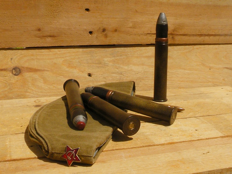

    1. Frag-shell with "A-20" nose fuse and green tracer.
    2. Frag-shell with "K-6" nose fuse.
    3. Armor-piercing shell with ballistic aluminium cap.
    4. Practice solid shell with green tracer.
    Only shell-case back end primers' imitations are made of solid metal - bronze & aluminium.
    All markings and colors are taken from original blueprints and photos of original shells for ShVAK-20 aircraft cannon.
    De twee pakketjes zijn binnen!(5 mei)
    Thank you Igor.
